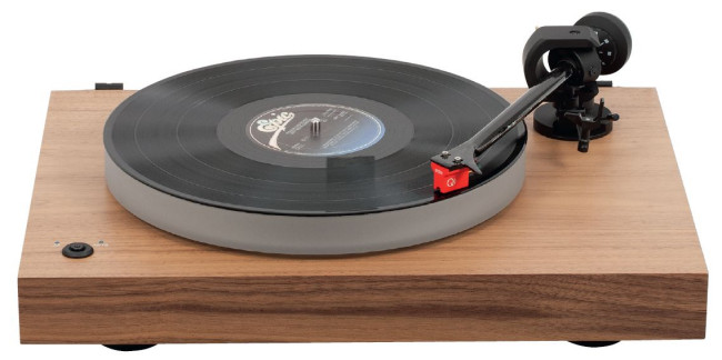

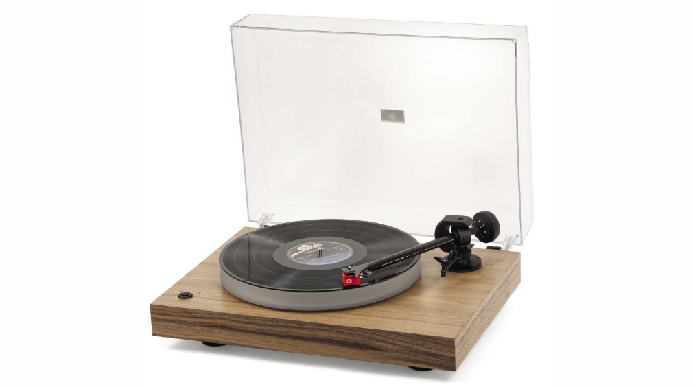

Pro-Ject X2B to klasyczny, wręcz oczywisty w przypadku Pro-Jecta gramofon manualny z napędem paskowym. Wszystkie jego elementy ukryto pod talerzem, w wycięciach plinty.
W teście występuje wersja w naturalnej okleinie orzechowej, dostępne są również trzy inne – biała matowa, czarna matowa i czarna na wysoki połysk.

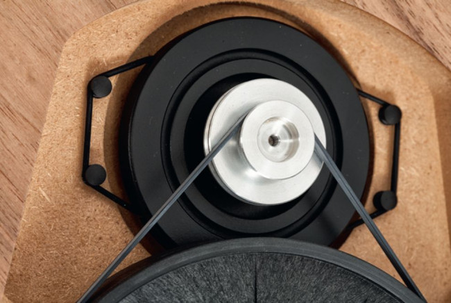

Silnik podwieszono na elastycznych "szelkach", których zadaniem jest tłumienie drgań, aby nie przenosiły się (przez plintę) na ramię. Na ośkę motoru założono metalowe koło napędowe, moment obrotowy jest przekazywany (za pomocą paska).
Silnik jest jednostką prądu zmiennego, ale do gramofonu podawane jest (z typowego zasilacza ściennego) napięcie stałe. Wewnątrz (w metalowej puszeczce pod plintą) znajduje się precyzyjny generator napięcia zmiennego o ściśle określonej, stałej częstotliwości, kluczowej dla stabilnych obrotów.

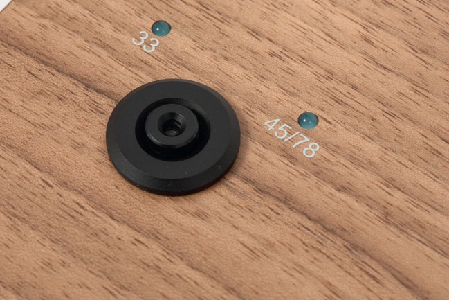

Pro-Ject X2B obsługuje trzy standardy prędkości obrotowej – 33, 45 oraz 78 obr./min – a wybór między nimi jest związany zarówno z przełącznikiem (w górnej części plinty), jak też z koniecznością wymiany paska napędowego.

Silnik jest zawieszony na elastycznych pasach, Pro-Ject wciąż udoskonala to rozwiązanie.
W komplecie otrzymujemy dwa paski. Ten o przekroju prostokątnym można traktować jako podstawowy, wraz z nim kręcimy 33,3 lub 45 obr./ min; jeśli zdarzy nam się płyta 78 obr./min, wówczas stosujemy pasek okrągły.

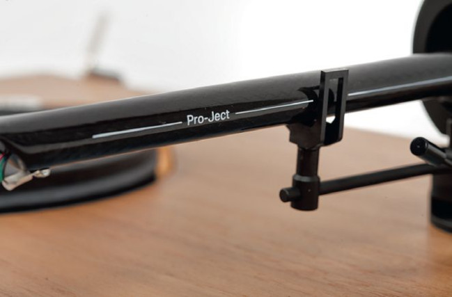

Konstrukcja 9-calowego ramienia jest solidna, a zakres regulacji kompletny. Główna rurka została wykonana z aluminium i karbonu, na jednym końcu zintegrowana z główką, na drugim zamocowana w masywnej tulejce. Wiąże się z tym regulacja azymutu, nieczęsto spotykana w gramofonach z tego przedziału cenowego.
Czytaj również: Jakie wyróżniamy kształty ramion gramofonowych?
Ramię to charakterystyczna dla droższych gramofonów Pro-Jecta konstrukcja z karbonową rurką.

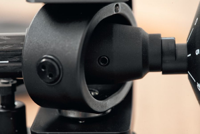

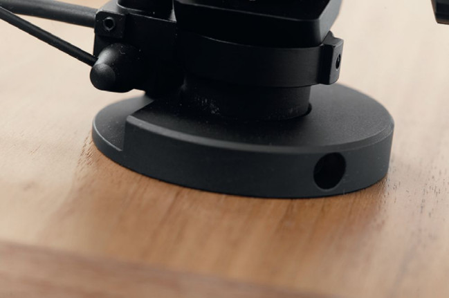

W dolnej części korpusu widać mechanizm regulacji kąta VTA (należy zwolnić śruby blokujące, a wtedy można swobodnie przesuwać zewnętrzną i wewnętrzną część kolumny względem siebie, podnosząc i opuszczając ramię). Konstrukcja ant-skatingu jest także bardzo "prodżektowa" – z ciężarkiem na żyłce; najbardziej skuteczna, ale najmniej wygodna.

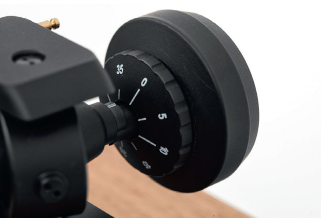

Do regulacji siły nacisku służy okrągła przeciwwaga, krążek jest dość lekki (w kontekście zainstalowanej wkładki), aby osiągnąć wymagane parametry, trzeba go ustawić blisko skrajnej, zewnętrznej części trzpienia.

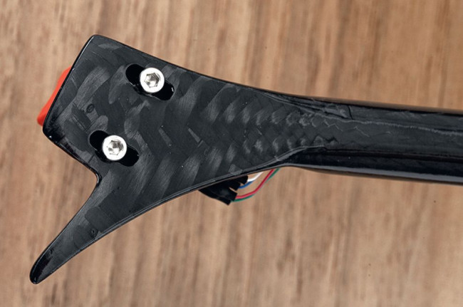

Władka została już fabrycznie zamontowana, jej geometria ustalona. Aby wykorzystać jeden z atutów gramofonu – zbalansowaną transmisję sygnału – musi to być "rasowa" wkładka typu MC. Sięgnięto więc po Ortofona z serii Quintet, model Red. Red pod względem elektrycznym prezentuje się bardzo przyjaźnie ze względu na dość wysokie napięcie wyjściowe – 0,5 mV.

Rurka jest spłaszczona na końcu i uformowana w zintegrowaną główkę.
Podnoszenie i opuszczanie ramienia następuje po zwolnieniu blokad w dolnej części korpusu.

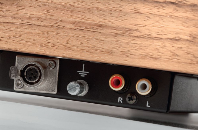

W modelu X2B jest wyjątkowe gniazdo mini-XLR. Pojedynczym przewodem przesyłamy wówczas nie tylko sygnały audio, ale także żyłę uziemiającą (pełni rolę zewnętrznego oplotu i ekranowania).
To ten trzeci, pojedynczy przewód, który wkręcamy zazwyczaj do obudowy wzmacniacza (przedwzmacniacza) oraz gramofonu. Pro-Ject X2B pozwala zrezygnować z dodatkowego kabla, o ile jednak wybierzemy połączenie mini-XLR i zastosujemy kompatybilny z tym złączem przedwzmacniacz gramofonowy.

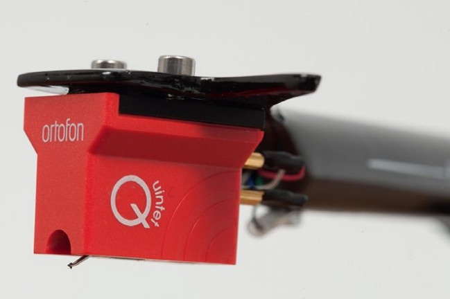

Jest jeszcze jeden element konieczny do utrzymania sygnału w zbalansowanych ryzach. To właśnie wkładka MC. Co w niej takiego specjalnego? Podobną konstrukcję generatora sygnału mają przecież wkładki MM (tyle że ruchome są magnesy, a nie cewki), wysyłające sygnały przez takie same złącza.
Problem polega na tym, że absolutna większość wkładek MM ma (zabezpieczający przed przydźwiękami) wewnętrzny ekran, do którego (także wewnątrz obudowy) zwierane są masowe żyły obydwu kanałów, co na tym etapie przekreśla dalszy bieg sygnału zbalansowanego.
Od tego ograniczenia wolne są wkładki MC, stąd producenci gramofonów z wyjściami zbalansowanymi wskazują na konieczność stosowania wkładek z ruchomymi cewkami.

Bardziej zaawansowanym ćwiczeniem jest regulacja azymutu.

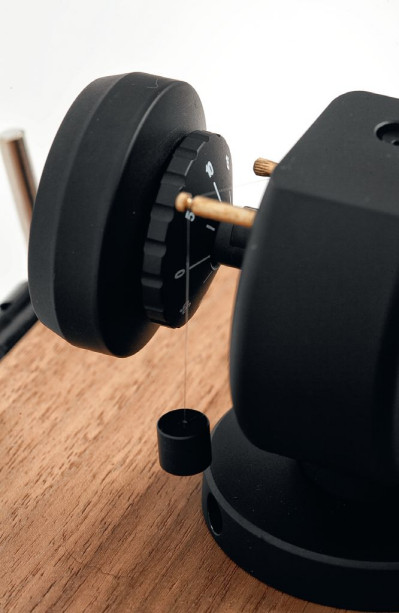

Anti-skating na żyłce to wyzwanie instalacyjne, ale w nagrodę najlepsza precyzja.

Wybór prędkości obrotowej jest elektroniczno- -manualny; zmiana z 33 na 78 obr./ min wymaga wymiany paska napędowego, 45 obr./min możliwe są z każdym z nich.

Są dwa wyjścia sygnałowe – jedno standardowe RCA, drugie mini- -XLR; to ostatnie służy oczywiście do transmisji zbalansowanej, ma także zintegrowaną żyłę uziemiającą.
