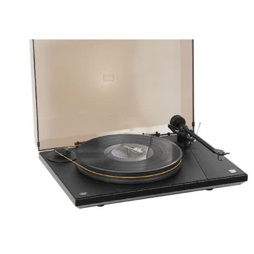

Górna płyta jest przydymiona, ale na samej plincie wszystko widać jak na dłoni; napęd jest paskowy i niemal każdy jego detal został odsłonięty. W górnym lewym narożniku podstawy zainstalowano silnik (wraz z maskownicą) i rolkę napędową.
Pomarańczowy pasek efektownie oplata talerz, bez elementów pośrednich. Talerz jest dość wysoki, dokładnie 33-mm, w zestawie nie ma maty, ale w tym przypadku nie jest absolutnie konieczna. Wzmacniacz podłączamy do wysokiej jakości gniazd RCA (jest też trzpień uziemiający). Elektronikę zasilającą wbudowano w podstawę.
UltraDeck to tzw. gramofon masowy, a więc z ciężką plintą, która (bez dodatkowych mechanizmów i absorberów) ma wytłumiać drgania. Jest więc złożona z kilku warstw i różnych materiałów – MDF-u na zewnątrz i trzech płyt aluminiowych wewnątrz.
