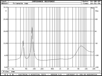

Chociaż natychmiast zauważymy zapadłość przy 600Hz, to niekoniecznie ją usłyszymy - jest zbyt wąskopasmowa. Oczywiście wybrzuszenie o podobnym kształcie byłoby znacznie bardziej dotkliwe, ale lokalne osłabienia są maskowane przez znacznie bardziej szerokopasmowe spektra nawet pojedynczych dźwięków w muzyce.
Dla odbioru naturalności znacznie ważniejsze jest, że charakterystyka w całym pasmie jest dobrze zrównoważona, z lekkim "fizjologicznym" wzmocnieniem skrajów pasma.
Tym razem jednak zmiany osi w płaszczyźnie poziomej wywołują wyraźny spadek poziomu wysokich tonów - co wynika z bardziej kierunkowego, niż w przypadku kopułek, promieniowania tweetera tubowego, natomiast mniejsze kąty w płaszczyźnie pionowej ukazują mniejsze zmiany, bez spotykanych w tym badaniu niepokojów na przełomie średnich i wysokich tonów, obydwa głośniki zachowują więc dobrą integrację fazową.
Maskownica jest niezwykła - odstaje od przedniej ścianki, przez co wydaje się bardziej niebezpieczna, a jednak wprowadza tylko śladowe zaburzenia.
Titusy, jak na swoją wielkość, oferują dobrą efektywność - 86dB - ale przy dość wymagającej impedancji, w szerokim zakresie niskośredniotonowym mającej poziom ok. 3,5 oma.
