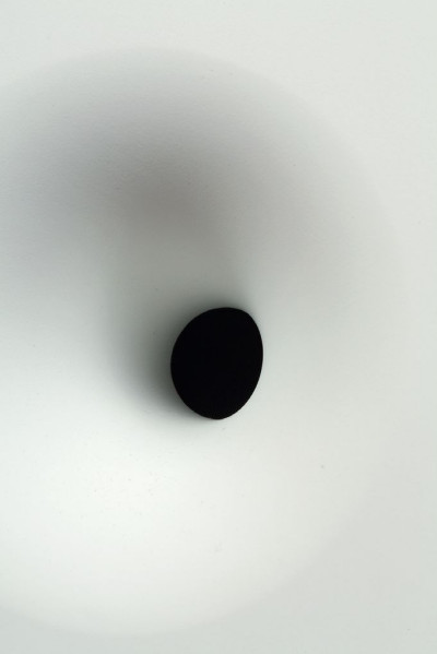

Tubka wysokotonowa ma wylot o średnicy 10 cm, a w roli "drivera" występuje 25-mm kopułka.

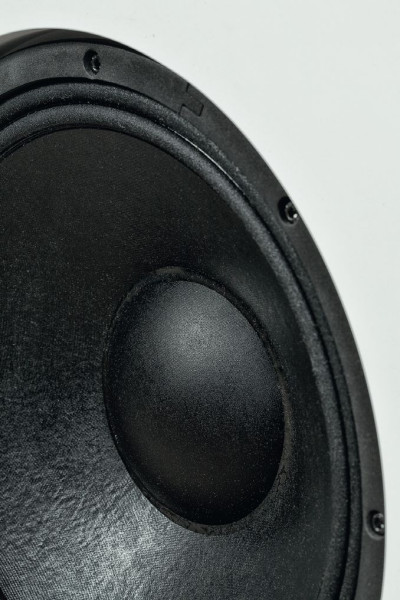

Głośnik niskotonowy jest "profi" - membrana celulozowa, "twarde" zawieszenie, 3-calowa cewka.
