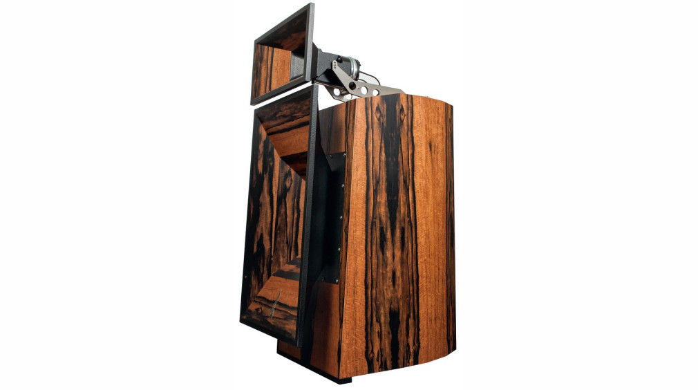

Blumenhofer Gran Gioia - tuby, wzmacniając dźwięk, są dodatkowym układem akustycznym, który może ten dźwięk zniekształcić.

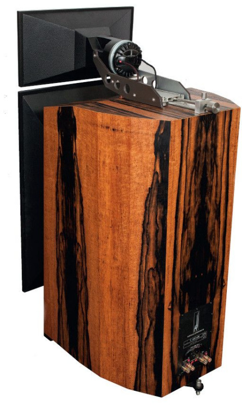

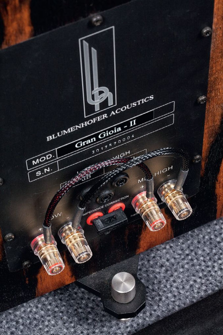

Blumenhofer Gran Gioia - tylna ścianka
Blumenhofer Gran Gioia - tylna ścianka.

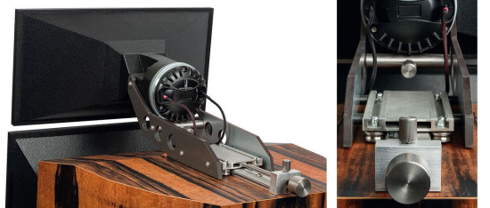

Głośnik średnio-wysokotonowy zainstalowany jest w stelażu pozwalającym na zmianę jego pozycji (względem głośnika nisko-średniotonowego), w celu ustalenia najlepszej charakterystyki na wybranej osi ("wycelowanej") w miejsce odsłuchowe.

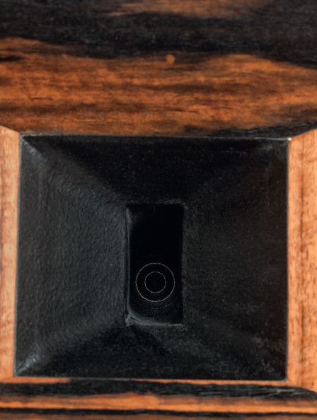

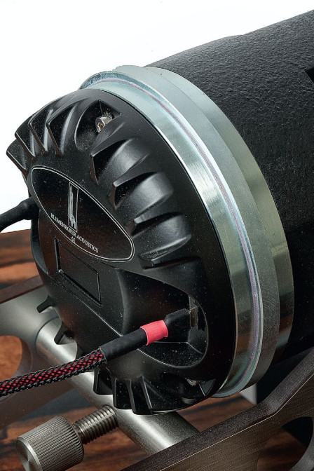

Za 35-mm wlotem tuby znajduje się komora kompresyjna, a w niej „driver” z tytanową membraną o?średnicy aż 75 mm. Nic dziwnego, że taki głośnik może swobodnie pracować od ok. 1 kHz.
Za 35-mm wlotem tuby znajduje się komora kompresyjna, a w niej "driver" z tytanową membraną o?średnicy aż 75 mm. Nic dziwnego, że taki głośnik może swobodnie pracować od ok. 1 kHz.

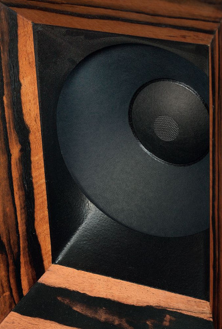

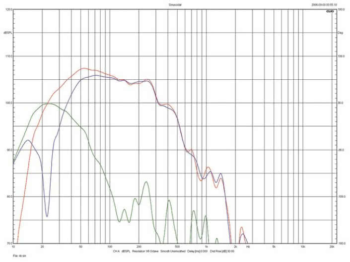

Sam głośnik niskotonowy jest zasadniczo konwencjonalnym wooferem, pracującym w obudowie bas-refleks, dodanie tubowego wylotu zwiększyło efektywność w zakresie od 100 Hz wzwyż.
To zasadnicza zaleta kolumn o wysokiej efektywności, niezależna od rodzaju wzmacniacza, jaki podłączymy, i od tego, jak głośno gramy. Nie jest to jednak zaleta gwarantująca ostateczny sukces i "kasująca" wszelkie możliwe problemy - ważny jest ich ostateczny bilans.
Komponentem ograniczającym dalszy wzrost efektywności jest głośnik nisko-średniotonowy, który w konstrukcjach Genuin nie jest uzbrojony w tubę - promieniuje bezpośrednio, co prawda pracuje w obudowie bas-refleks, która "podpompowuje" trochę basu, ale to przecież dzisiaj rozwiązanie standardowe, a 96 dB z modelu FS1 jest imponujące - nawet jeżeli producent trochę "przeszacował", to są powody do uzyskania wyniku ponadprzeciętnego.
Głośnik niskotonowy
Głośnik niskotonowy jest nie tylko bardzo duży, ale też nieco odmiennego typu od powszechnie stosowanych w kolumnach Hi-Fi. Potencjał jego układu magnetycznego idzie właśnie bardziej w efektywność niż w moc (mniej uzwojeń cewki pozostaje poza szczeliną, więc mniejsza jest maksymalna amplituda liniowa), co rozsądnie wiąże się też z ustaleniem wyższej częstotliwości rezonansowej (aby niskie częstotliwości, "niesione" przez duże amplitudy, nie wyciągały cewki ze szczeliny), stąd też wskazane już ograniczenie pasma i relatywnie umiarkowana moc - pamiętajmy, dla głośnika 15-calowego.
Przesuwanie częstotliwości podziału w dół wiąże się z ograniczaniem pracy głośnika nisko-średniotonowego do zakresu, w którym jego charakterystyka jest względnie liniowa, co wymaga powiększania tuby głośnika średnio-wysokotonowego, ale nie przynosi wprost wyższej efektywności.
 To wszystko ma tyle wspólnego z konstrukcją Blumenhofer Gran Gioia, że jest ona bardzo naturalnym krokiem w ewolucji, służącej dalszemu podnoszeniu efektywności.
Rezerwy kombinacji z bezpośrednio promieniującym nisko-średniotonowym wyczerpały się; teoretycznie można by dalej powiększać ten głośnik, są przecież znane głośniki 18-calowe, a nawet jeszcze większe, ale nie dziwmy się, że konstruktor zatrzymał się przy 15-calowym. Takiej samej wielkości niskotonowy zastosowano też w jeszcze większej, referencyjnej konstrukcji Wiki.
Zasadnicza zmiana polega więc na dodaniu do tego głośnika tuby, która... aby wzmacniać najniższe częstotliwości, musiałaby być jeszcze większa niż jest w Gran Gioia - a jest już bardzo duża, jej wylot to prostokąt 56 x 89 cm.
Według zgrubnych szacunków, taka tuba ma zdolności wzmacniające od 100 Hz wzwyż; poniżej głośnik pozostaje już "sam" (ze swoim systemem bas-refleks), tuba nie tyle "obcina" pasmo, co transmituje falę bez wzmocnienia (dokładnie rzecz biorąc, wzmocnienie nie pojawia się przy określonej częstotliwości zero-jedynkowo, lecz powoli rośnie do poziomu mającego też związek z tzw. współczynnikiem kształtu, a więc i długością tuby - jej gwałtowne rozszerzenie też nie będzie skuteczne).
Teoria zgadza się tutaj z praktyką: Gran Gioie grają najlepiej, gdy są przysunięte do ściany, gdyż takie ustawienie (bliskość kolejnej bardzo dużej powierzchni odbijającej; pierwszą jest podłoga) wprowadza średnio ok. 3-decybelowe wzmocnienie w "deficytowym" zakresie.

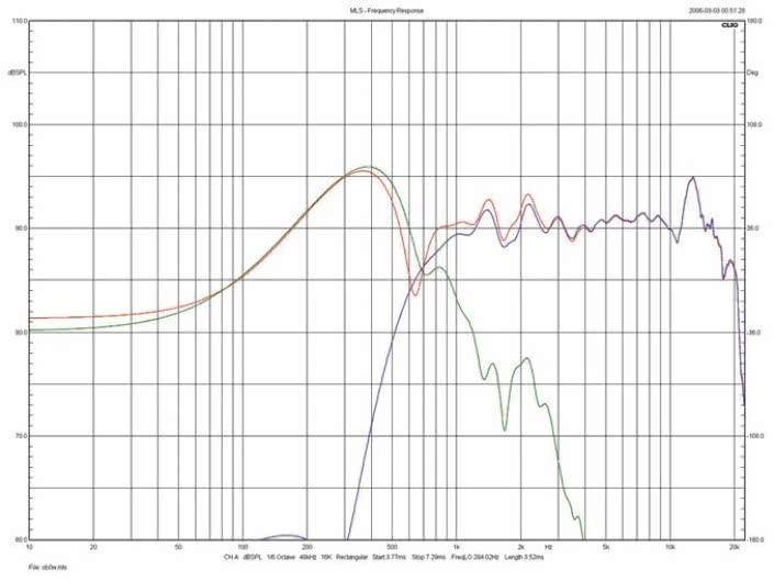

Deklarowana efektywność kolumn Blumenhofer Gran Gioia wynosi równe 100 dB (a więc o 4 dB więcej niż z FS2); na jej wzrost w zakresie najniższych częstotliwości może też ewentualnie wpłynąć inne strojenie bas-refleksu albo też inne parametry głośnika (nie wiemy, czy jest taki sam, jak a FS2, ale to bardzo prawdopodobne); obudowa jest jednak znacznie większa (nawet nie biorąc pod uwagę tuby).

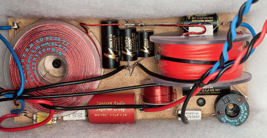

Zwrotnicy Gran Gioi nie oglądaliśmy (dostęp do wnętrza konstrukcji jest "zablokowany" przez tubę), ale można założyć, że jest ona podobna, jak w układzie FS2 - a te udało się nam rozkręcić. Montaż metodą bezpośredniego łączenia elementów, cewki filtra głośnika nisko-średniotonowego są nawinięte drutem Litza.

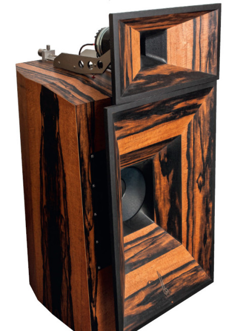

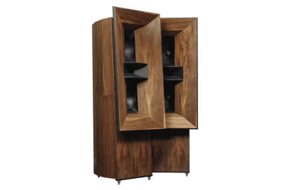

Tuba zainstalowana przed niskotonowym (podobna w Gran Gioia, jak i w Wiki), wraz z mniejszą tubą średnio-wysokotonową, określa "zdecydowany" wygląd całej konstrukcji.
Dużej przede wszystkim ze względu na objętość skrzyni, ale oryginalnej "dzięki" tubom. O tym, czy to ładne, czy nieładne, w ogóle nie ma co rozpoczynać dyskusji - zrobiliśmy dość zdjęć z każdej strony.
Testowana para była wykończona egzotycznym fornirem, co też dodało jej wyrazistości. W katalogu jako wersje standardowe są wymieniane orzechowa i czereśniowa, ale, jak widać, możliwe są też inne opcje. Gdy patrzymy od frontu, tuba niskotonowa prawie w całości zasłania niskotonową skrzynię, ta jest jednak bardzo głęboka (ponad 60 cm).
Kształt skrzyni jest nam z grubsza znany - zwęża się ku tyłowi - ale ścianki boczne nie są wygięte, lecz podzielone na segmenty (cztery z każdej strony).
Producent przedstawia tę architekturę jako realizację techniki "Harmonic Construction", mającej za zadanie rozproszenie (ale nie stłumienie) rezonansów, poprzez dostrojenie fragmentów ścianek (kątów, pod jakimi są ustawione, i ich szerokości), w celu uzyskania optymalnego spektrum wibracji.
Blumenhofer Gran Gioia - obudowa
Obudowę (wraz z tubami) wykonano z 19-mm płyt HDF. Tunel bas-refleks również jest z płyt i zainstalowano go w dolnej ściance; ma przekrój prostokątny, powierzchnia jest duża nawet jak na głośnik 38-cm, dzięki czemu prędkości przepływu powietrza (w otworze) będą relatywnie umiarkowane, a to odsuwa zjawisko szumów turbulencyjnych i pozwala zaniechać wykonywania specjalnych wyprofilowań na obydwu końcach tunelu.
Aby uzyskać odpowiednio niską częstotliwość rezonansową, zasadniczy tunel jest dość długi, i akustycznie jeszcze przedłuża go przestrzeń, jaka tworzy się pod samą kolumną.
Producent podpowiada, że regulacja wysokości kolców pozwala na zmianę prześwitu pod kolumną, a tym samym znajdującej się tam masy powietrza i powierzchni wylotu, utworzonego ostatecznie wokół obudowy - a więc zmianę charakterystyki basu i dopasowanie go do warunków akustycznych i gustu.

Zasadniczo to mocny i rasowy "compression driver", czyli głośnik tubowy ze wszystkimi cechami tego gatunku, a nie tylko "utubiona kopułka", jaką czasami spotykamy w kolumnach innych firm.
Tytanowa membrana ma średnicę aż 75 mm, a przed nią znajduje się komora kompresyjna, łącząca się z tubą przez "gardło" o ponad dwa razy mniejszej średnicy (i ponad cztery razy mniejszej powierzchni) - stąd nazwa tego typu przetwornika.
Układ magnetyczny jest imponujący, jego głównym elementem jest pierścień neodymowy o średnicy aż 13,5 cm. Głośnik wysokotonowy można sobie swobodnie pooglądać ze wszystkich stron, bowiem jest zainstalowany poza główną skrzynią, razem z całym systemem pozwalającym na zmianę jego pozycji (wysunięcia) względem głośnika nisko-średniotonowego.
Do obudowy przykręcono szyny, a głośnik razem z tubą i stelażem można przesuwać na dystansie ponad 4 cm - do przodu i do tyłu. Służy to zgraniu relacji fazowych między obydwoma głośnikami, w celu uzyskania najlepszej charakterystyki w miejscu odsłuchowym (które może znajdować się niżej lub wyżej). Przeprowadziliśmy szeroko zakrojone pomiary wpływu tego systemu na charakterystykę, które przedstawiamy i komentujemy w dziale Laboratorium.

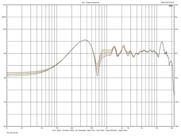

Jest też prosta regulacja poziomu wysokich tonów, pozwalająca wybrać między trzema pozycjami, oznaczonymi 0 dB, -1dB i -2 dB; oczywiście opiera się ona na tłumikach w zwrotnicy elektrycznej.

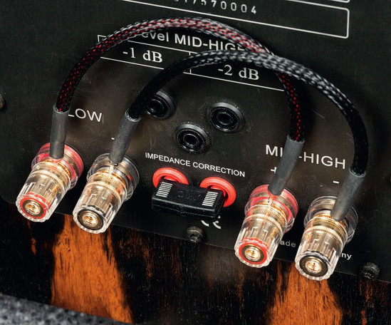

Gniazdo przyłączeniowe złożone jest dwóch par zacisków, wygodnie rozstawionych, chociaż niektóre wiązki kabli do połączeń bi-wringowych będą miały trudności z takim „rozejściem się” na lewo i prawo; 90 procent użytkowników zastosuje pojedyncze okablowanie, i w tym kontekście ucieszą ich wysokiej jakości zwory. Pomiędzy zaciskami umieszczono układy regulacyjne; brak zwory w trójkącie gniazd regulacji zakresu średnio-wysokotonowego powoduje działanie układu w pozycji neutralnej.
Gniazdo przyłączeniowe złożone jest dwóch par zacisków, wygodnie rozstawionych, chociaż niektóre wiązki kabli do połączeń bi-wringowych będą miały trudności z takim "rozejściem się" na lewo i prawo...

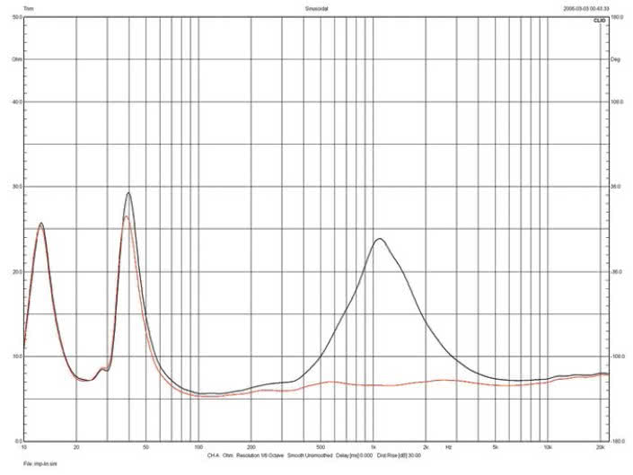

Blumenhofer Gran Gioia - impedancja
Kolejnym specyficznym rozwiązaniem, zastosowanym w kolumnach Blumenhofer Gran Gioia jest układ linearyzacji impedancji, włączany przez użytkownika - on sam decyduje, czy jego działanie jest w danej konfiguracji (ze wzmacniaczem) korzystne, czy też nie. Takie układy są w innych kolumnach (innych firm) stosowane dość rzadko, ale jeżeli już, to zwykle włączone "na stałe".
Większość kolumn takich układów nie ma, co jednak nie znaczy, że ich charakterystyki impedancji wykazują bardzo dużą zmienność - w niektórych przypadkach, nawet bez specjalnych obwodów korygujących, jest ona niewielka (np. z reguły w konstrukcjach firmy Dali).
Zmienność impedancji w zakresie średnio-wysokotonowym wynika głównie z działania filtrów zwrotnicy, "dzielących" pasmo między poszczególne przetworniki układu wielodrożnego. Są to filtry pasmowo-przepustowe, powodują więc w każdym równoległym obwodzie (układ filtrów jest zwykle równoległy) wzrost impedancji w pasmie zaporowym.
Teoretycznie, wypadkowa impedancja wszystkich obwodów (całego zespołu) mogłaby być bliska liniowej (i czasami jest), jednak w praktyce, w okolicach częstotliwości podziału, występuje mniejszy lub większy wzrost impedancji. Z kolei w zakresie niskotonowym, szczyty impedancji wynikają z właściwości układu rezonansowego (głośnika i obudowy).
Większość konstruktorów przyjmuje tę zmienność jako nieszkodliwy efekt uboczny, bowiem nie jest on problemem dla większości wzmacniaczy. Można jednak spotkać takie, które wyraźnie lepiej "czują się", obciążone impedancją o niewielkiej zmienności.
Rekomendacja dla włączenia układu przygotowanego w Gran Gioia dotyczy przede wszystkim wzmacniaczy lampowych a ujmując sprawę ściślej - o niskim współczynniku tłumienia (wysokiej impedancji wyjściowej). Układ taki nie załatwi jednak wszystkich problemów, jakie może spowodować niski współczynnik tłumienia.
Przede wszystkim, układ nie poprawi "kontroli" basu; w tym przypadku oddziałuje tylko na charakterystykę impedancji w zakresie średnich częstotliwości, gdzie niweluje wysoki szczyt powodowany przez działanie filtrów; a zmniejszając zmienność impedancji, powoduje "ustabilizowanie" dzielnika napięcia, jaki tworzy szeregowe połączenie impedancji zespołu głośnikowego i impedancji wyjściowej wzmacniacza.
Dzięki temu, napięcie z zacisków wzmacniacz dzieli się w mniej więcej stałej proporcji w całym pasmie (poza zakresem niskotonowym), więc charakterystyka przetwarzania nie ulega "modyfikacji" pod wpływem impedancji wyjściowej wzmacniacza.
Bez takiej korekcji, w zakresie, w którym impedancja zespołu głośnikowego przybiera wysokie wartości, na impedancji wyjściowej wzmacniacza odkładałaby się znacznie mniejsza część napięcia, niż w zakresach o niższej wartości impedancji (zespołu głośnikowego), a przez to moc w tym zakresie, dostarczana do zespołu, byłaby wyższa, więc zakres ten zostałby wyeksponowany (względem charakterystyki "wyjściowej", ustalonej przez konstruktora, a nie liniowej).
Powstające tutaj różnice nie byłyby jednak duże, rzędu 1 dB, co przy znacznie większych, "naturalnych" nierównomiernościach charakterystyki może wydawać się mało istotne. Skoro już jednak układ taki jest, warto go wypróbować i ocenić jego wpływ na brzmienie w konkretnym przypadku.
Czytaj również: Co jest układ dwuipółdrożny?
...90 procent użytkowników zastosuje pojedyncze okablowanie, i w tym kontekście ucieszą ich wysokiej jakości zwory. Pomiędzy zaciskami umieszczono układy regulacyjne; brak zwory w trójkącie gniazd regulacji zakresu średnio-wysokotonowego powoduje działanie układu w pozycji neutralnej.
Nie przejmujmy się, gdy niewiele usłyszymy, a jeżeli coś usłyszymy, wybierzmy tę opcję, która nam się bardziej podoba - w żadnej sytuacji ani wzmacniacz, ani kolumny nie są zagrożone uszkodzeniem. Można też wziąć pod uwagę to, że niektóre wzmacniacze reagują spadkiem mocy przy dużych kątach fazowych impedancji (a te są pochodną zmienności modułu impedancji).
Takie spadki mocy też są jednak niewielkie, dotyczą raczej zmian przy niższych wartościach modułu impedancji (tymczasem kolumna Blumenhofer Gran Gioia jest 8-omowa) i w zakresach, w których jest większy pobór mocy (a więc w zakresie niskich częstotliwości); tamże rzeczywiście występują wysokie szczyty impedancji, w niektórych konstrukcjach linearyzowane, ale równoległe obwody RLC "zjadają" tam sporą porcję mocy ze wzmacniacza i w praktyce obniżają poziom charakterystyki w tych okolicach (o 1-2 decybele), więc w konstrukcji walczącej o każdy decybel efektywności, raczej nie warto tego robić.

Laboratorium Blumenhofer GRAN GIOIA

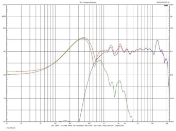

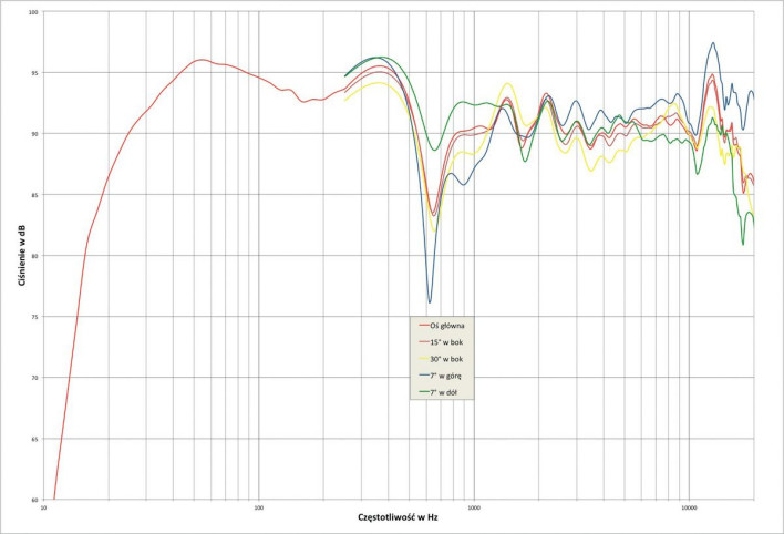

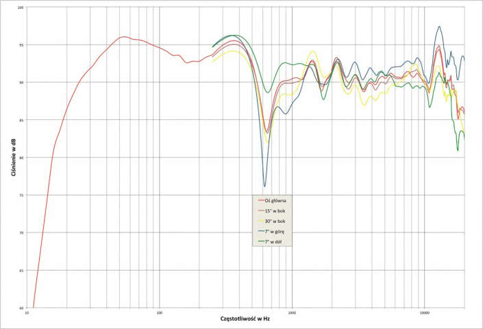

Od czego by tu zacząć... Wszystkie charakterystyki kuszą i nęcą, aby je skomentować. Gran Gioia zaznacza swoją specyfi kę również w pomiarach, i chociaż wyniki nie są "idealne", to na pewno niekłopotliwe. Potwierdzają ponadprzeciętne możliwości w kilku dziedzinach, wprowadzają interesujące, rzadko spotykane wątki, a problemy i niedociągnięcia... Jaka kolumna ich nie ma?
Nawet naj-naj, jakie dotąd testowaliśmy, zawsze pozostawiały jakieś "ale". Można też sparafrazować powiedzenie, że nie myli się ten, kto nic nie robi - tutaj chodziłoby o to, że kolumna, która nie osiąga wysokiej efektywności, znacznie łatwiej osiąga wyrównaną charakterystykę. Wszystkim konstruktorom znane są (lub powinny być znane) metody "wygładzania" charakterystyki poprzez intensywną korekcję, wprowadzaną przez bierne filtry zwrotnicy; to jednak korekcja "w dół", górki charakterystyki można obniżać, znacznie trudniej wypełniać "dołki".
Kiedy konstruktorowi zależy na wysokiej efektywności (wyznaczonej jako średni poziom w szerokim zakresie), nie może jej w ten sposób tracić, cyzelując charakterystykę; a kiedy chcąc wspiąć się bardzo wysoko, stosuje głośniki tubowe... tym bardziej wypada przyznać taryfę ulgową (chociaż nie wszyscy jej potrzebują). W takim razie już zaczęliśmy, od częstotliwościowej charakterystyki przetwarzania (główny rys. 1).
Ponieważ sam producent zwraca naszą uwagę (i słusznie) na ustalenie właściwej korelacji fazowej między głośnikiem nisko-średniotonowym a średnio-wysokotonowym (temu służy przesuwanie głośnika średnio-wysokotonowego), więc aby wszystko było jasne, uściślijmy warunki pomiaru: mikrofon ustawiony był na wysokości 1 m, a podstawowy zestaw charakterystyk (na rys. 1) został zebrany przy wysokotonowym, ustawionym na "sankach" w pozycji środkowej.
Charakterystyka i rozpraszanie powyżej 1 kHz (a więc wyłącznie z tuby średniowysokotonowej) są co najmniej dobre, dopiero w najwyższej oktawie pojawiają się poważniejsze nierównomierności, ale i tak energia promieniowana na samym skraju pasma akustycznego (i na granicy pomiaru - przy 20 kHz) jest zaskakująco wysoka, jak na tak dużą tubę. Na "przejściu" między nisko-średniotonowym a średnio-wysokotonowym pojawia się mniejsze lub większe (w zależności od osi pomiaru) osłabienie.
Pod kątem +7O wydaje się nawet dość drastyczne, ale należy wziąć pod uwagę, że bardzo głęboka zapadłość ma charakter wąskopasmowy - nasz słuch w taką szczelinę raczej nie wpada, lecz po niej "przejeżdża", jak duże koło. Ponadto łatwo to osłabienie usuwamy, niemal w całości, gdy przesuniemy się na oś -7°; a o to wcale nie będzie tak trudno, bowiem oś główna (pomiaru) została ustawiona dość wysoko (100 cm); na osi -7O znajdziemy się np. wtedy, gdy w odległości 3 m od kolumn nasze uszy będą znajdować się na wysokości 70 cm. Do dyspozycji mamy też przesunięcie samego głośnika wysokotonowego, które będzie działało z podobnym skutkiem (i temu właśnie służy).
Nas interesuje oczywiście ta druga, bowiem osłabienie jest wówczas najmniejsze; w stosunku do krzywej czerwonej, dołek na zielonej jest płytszy o ok. 2 dB. Gdybyśmy to dodali do krzywej zielonej z rys. 1. (oś -7°), moglibyśmy w zasadzie całkowicie wyeliminować osłabienie w tym zakresie, ale nawet kiedy znajdujemy się na wysokości 100 cm, przy cofniętym średnio-wysokotonowym, sytuacja jest co najmniej dobra.
Mamy też drugi dodatkowy, związany z tym pomiar (rys. 4), na którym widać indywidualne charakterystyki obydwu głośników; ich przecięcie przy 680 Hz wyznacza częstotliwość podziału (jest więc nieco niższa od deklarowanych 850 Hz). Stwierdzone wcześniej osłabienie (charakterystyki zespołu) w tych okolicach wynika z dużego przesunięcia fazy (pomiędzy charakterystykami składowymi) przy samej częstotliwości podziału i nieco poniżej (charakterystyka wypadkowa leży poniżej charakterystyki głośnika nisko-średniotonowego), co - jak już wiemy - można zmienić, zmieniając relacje odległości od obydwu przetworników (do miejsca odsłuchowego).
Podsumowując ten wątek - regulacja pozycji głośnika średnio-wysokotonowego, w celu skoordynowania fazy obydwu głośników i optymalizacji charakterystyki na wybranej osi, jest pomysłem dobrym, a nawet potrzebnym. Przy tak dużym rozsunięciu centrów akustycznych głośników, zakres tej regulacji też jest wystarczający (zmiany na rys. 3. są wyraźne), tylko sama pozycja wyjściowa mogłaby zostać wybrana lepiej - aktualna pozycja "odsunięta" (krzywa zielona na rys. 3) powinna być pozycją neutralną, a wówczas jeszcze większe odsunięcie mogłoby całkowicie wypełnić osłabienie charakterystyki w okolicach 650 Hz, mierzonej na wysokości 1 m.
Albo... należałoby nieco inaczej dobrać filtry (nawet przy tej samej częstotliwości podziału, ale z lepiej dopasowanymi przesunięciami fazy). Po trzecie, i tutaj mamy już tylko powody do radości, charakterystyka przetwarzania sięga bardzo nisko, spadek -6 dB (względem poziomu średniego) odnotowujemy przy 22 Hz! Producent podaje pasmo 35 Hz - 20 kHz dla tolerancji +/-2 dB, w tak wąskiej ścieżce nie zmieścimy co prawda żadnego "sensownego" zakresu, ale już rozszerzając ją do +/-3 dB, na osi -7°, uzyskujemy 24 Hz - 20 kHz, a podawane przez producenta 35 Hz leży na pułapie 94 dB - średnim poziomie efektywności dla całego pasma! Nic dziwnego, że bas Gran Gioi brzmi wspaniale.

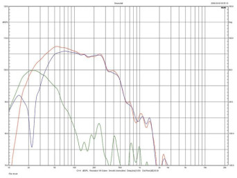

"Rozkład basu na czynniki pierwsze" pokazuje dodatkowy rys. 5.; odciążenie na charakterystyce samego głośnika (krzywa niebieska) dokładnie wskazuje na częstotliwość rezonansową systemu bas-refleks, dostrojenie jest więc bardzo niskie - do 22 Hz, a dzięki zastosowaniu dużej objętości, bezkompromisowo dopasowanej do parametrów głośnika, charakterystyka ciśnienia z otworu ma regularny kształt, z łagodnym, ale jednoznacznym wierzchołkiem właśnie przy tej częstotliwości.
Dodatkowo charakterystyka impedancji (rys.2) podpowiada podobną wysokością wierzchołków (przy 13 Hz i 50 Hz), że jest to częstotliwość niedaleka częstotliwości rezonansowej samego głośnika niskotonowego (swobodnie zawieszonego - fs), którą można w ten sposób oszacować na ok. 25 Hz. Po "twardym" górnym zawieszeniu spodziewalibyśmy się znacznie wyższego fs, a tutaj taka miła niespodzianka... Należy pamiętać, że o podatności zawieszeń w większym stopniu decyduje dolny, a nie górny resor.
Ustaliliśmy już, że 94 dB to średni poziom w całym pasmie - taka jest więc efektywność, podczas gdy producent obiecuje aż 100 dB... Różnica duża, i można się tym trochę zmartwić, jednak równie dobrze można się cieszyć, że szklanka jest do połowy pełna. Gran Gioia to kolumny 8-omowe, więc 94 dB jest tutaj "prawdziwą" efektywnością (przy dostarczeniu 1 W), a nie tylko czułością (którą ustalamy przy napięciu 2,83 V, bez względu na impedancję).
Trzy kolumny testu z tego samego numeru AUDIO mają czułość w zakresie 88-89 dB (typową), ale przy impedancji 4 Ω (też typowej), co przekłada się na efektywność 85-86 dB, a więc 8-9 dB niższą niż Gran Gioi. To kolosalna różnica (prawie osiem razy wyższe ciśnienie). Z kolei porównywanie do Avantgarde byłoby nie fair, ponieważ mają one aktywne sekcje niskotonowe i efektywność sekcji średnio-wysokotonowej może być tam wywindowana bez oglądania się na efektywność sekcji niskotonowej, która zwykle limituje efektywność całego zespołu.
Hmm... jednak charakterystyka Gran Gioia wygląda tak, jakby to głośnik średnio-wysokotonowy wcześniej dotarł do granic swoich możliwości lub został stłumiony w celu uzyskania określonego profilu brzmieniowego, podczas gdy nieco wyższe ciśnienie w tym zakresie pozwoliłby podnieść średni poziom do 95 dB. Ale i tak Gran Gioie zagrzmią od pierwszych watów, a ze względu na łatwą impedancję, każdy wzmacniacz bezstresowo dostarczy ich tyle, ile tylko ma w zanadrzu. Żadna "wydajność prądowa" nie ma tutaj znaczenia. Na rys. 2. widać dwie krzywe modułu impedancji - z linearyzacją i bez niej. Temat ten został przedstawiony dwie strony wcześniej, w opisie konstrukcji.
