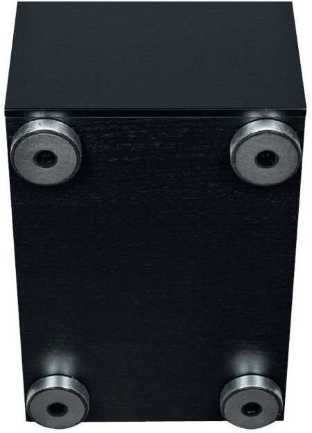

Ponieważ producent nie zakłada konieczności szerszego rozstawienia punktów podparcia, więc każdy we własnym zakresie może te nóżki usunąć, w ich miejscu zainstalować kolce albo tylko meblowe podkładki. Z dolnej ścianki tym razem nic nie promieniuje (co zdarza się w innych Cantonach i tam nóżki o odpowiedniej wysokości są niezbędne), bas-refleks umieszczono na tylnej ściance.

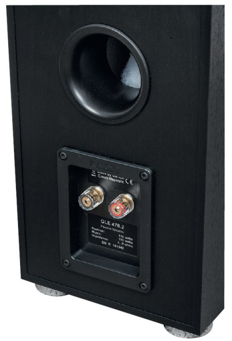

Tunel bas-refleks znajduje się z tyłu, co sugeruje potrzebę odsunięcia od ściany - ale wcale nie zawsze jest to konieczne, wiele zależy od charakterystyki układu rezonansowego.

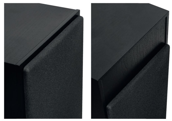

Ciekawie rozwiązano kwestię mocowania maskownicy. Na froncie nie widać typowych uchwytów na kołki, co sugeruje zastosowanie nowoczesnej metody - na ukryte głębiej magnesy - jednak przygotowano to jeszcze inaczej: uchwyty na kołki nie rzucają się w oczy, bo znajdują się w czarnych pierścieniach samych głośników. Na tylnej ściance przygotowano drugi komplet... uchwytów na maskownicę (już dobrze widocznych), aby można ją tam było przechowywać.
To rozwiązanie bardzo rzadko spotykane, a jakże praktyczne. W zdecydowanej większości konstrukcji w celu uzyskania najlepszego brzmienia maskownicę należy zdjąć. Jeśli nawet wielu użytkowników nie robi tego z różnych powodów (w końcu maskownica jest po to, aby chronić przetworniki, i nie wszystkim ich widok musi się podobać), to ci, którzy przynajmniej od czasu do czasu ją zdejmują, zwykle rozglądają się dookoła, gdzie by ją odłożyć...

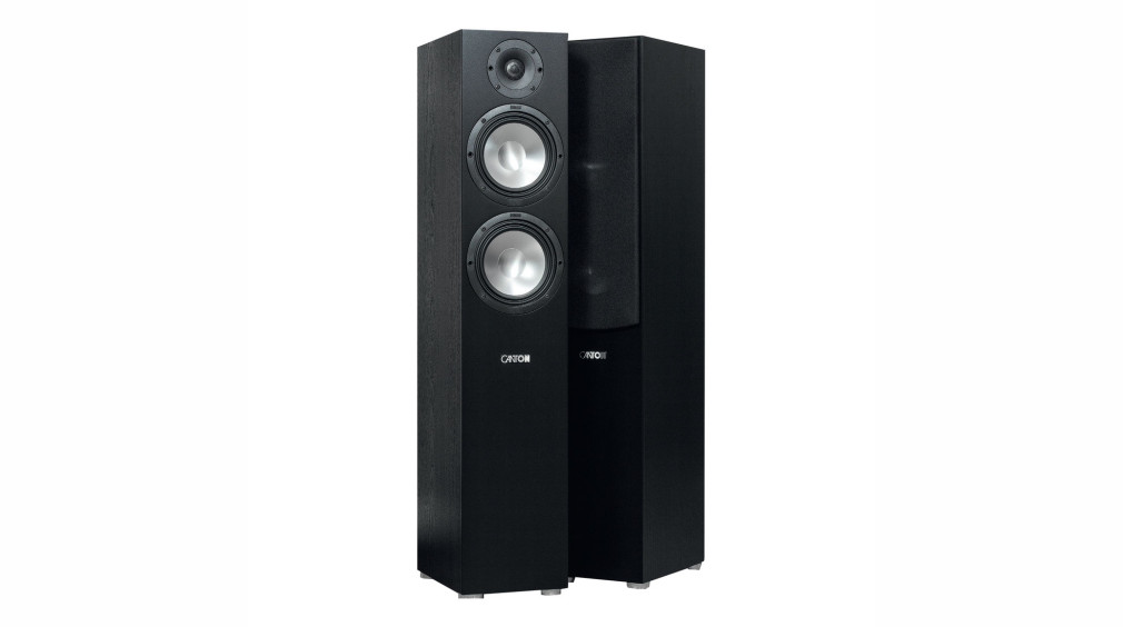

Canton GLE 476.2 - układ
Canton GLE 496.2 to układ trójdrożny, a Canton GLE 476.2 - dwuipółdrożny. Różnica w konfiguracji elektroakustycznej wiąże się tutaj z dość wyraźną różnicą wielkości, ponieważ 496.2 "chwali się" nie tylko specjalnym głośnikiem średniotonowym, ale też większymi niskotonowymi (20-cm), a w związku z tym - większą obudową. Z kolei różnica w cenie nie jest duża (4400 zł za parę 496.2 vs 3600 zł za parę 476.2), więc mogłoby się zdawać, że u klientów znacznie większe szanse, poprzez wyższą "jakość postrzeganą", będą miały 496.2.
Jednak nie jest to pewne, bowiem format 476.2, czyli układ dwuipółdrożny z parą 18-ek, jest powszechnie lubiany jako już wystarczający do nagłośnienia średniej wielkości pomieszczeń. Dwie 18-ki to najczęściej stosowany duet nisko/nisko-średniotonowy w układach dwuipółdrożnych, w GLE 476.2 poukładany w typowy sposób - z wysokotonowym na górze (powyżej nisko-średniotonowego), chociaż wcale tak być nie musiało i kiedyś nie było - protoplasta 476.2, model 407, miał układ wyglądający na symetryczny: głośnik wysokotonowy umieszczony pomiędzy niskotonowym (na dole) a nisko-średniotonowym (na górze), co było zgodne z dawną firmową receptą.
Głośniki średniotonowe układów trójdrożnych znajdują się powyżej wysokotonowych, ale tam zwykle cała konstrukcja jest wyższa. Dzięki zmianie na bardziej konwencjonalne ustawienie w układach dwuipółdrożnych, ich głośniki wysokotonowe "powędrowały wyżej, na optymalną wysokość (podobną do wysokości, na jakiej znajduje się głowa siedzącego słuchacza), podczas gdy w układach quasi-symetrycznych są często niżej.
W sumie dostajemy "podręcznikową" konstrukc ję dwuipółdrożną, reprezentatywną dla ogromnej liczby tego typu układów.
Szczegóły dotyczące np. rodzajów membran są w tej sprawie drugorzędne. Obudowa jest prosta w każdym znaczeniu; w środku nie jest podzielona na oddzielne komory dla nisko-średniotonowego i niskotonowego (chociaż mogłaby być, co jednak nie jest warunkiem dla układu dwuipółdrożnego), obydwa głośniki pracują we wspólnym systemie bas-refleks.

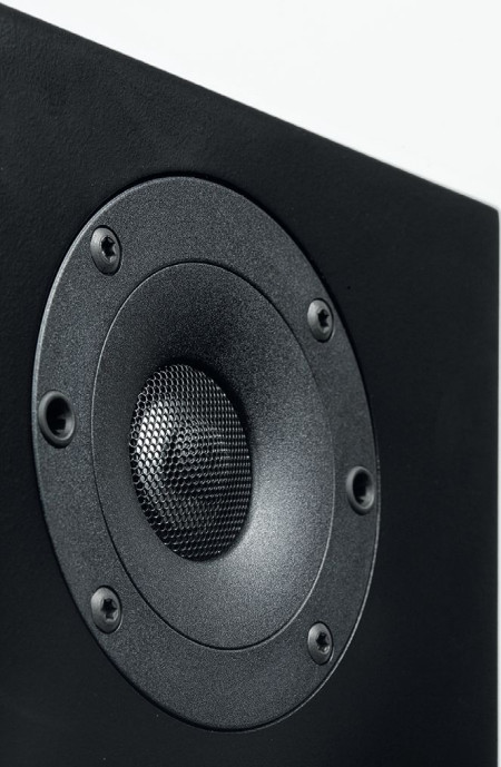

Pojawienie się kopułki aluminiowo-manganowej w konstrukcjach serii GLE jest ich najważniejszym udoskonaleniem względem poprzednich edycji. Na skrajach płyty czołowej widać uchwyty na kołki maskownicy.
W jeszcze droższych liniach, Vento i Reference K, wysokotonowe są już ceramiczne. Stop aluminium i manganu ma lepsze właściwości niż czyste aluminium, oczywiście będąc stopem znacznie tańszym niż membrany ceramiczne. Membrany głośników niskotonowego i nisko-średniotonowego (to takie same jednostki, ich zróżnicowane role wyznacza filtrowanie w zwrotnicy) mają już membrany ze "zwykłego" aluminium.
W droższych seriach (Chrono SL i Vento) są już stosowane membrany z tytanu, więc hierarchia wciąż jest potwierdzana różnymi technologiami, które wędrują "z góry na dół". Natomiast w przetwornikach (zakresu nisko-średniotonowego) wszystkich serii są stosowane górne zawieszenia o profilu "wave-surround" - to jednak nie jest element kosztowny, aby miało sens pozbawianie go modeli tańszych tylko dla uprzywilejowania droższych. Taki profil zawieszenia ma mieć lepsze charakterystyki "dynamiczne", jak też mniej zakłócać promieniowanie średnich częstotliwości (które odbijają się na typowym półokrągłym zawieszeniu).
Z kolei wszystkie kopułki wysokotonowe mają fronty z płytkimi wyprofilowaniami ("wave guide", często spotykane tłumaczenie "falowód" jest dość niezręczne, bowiem może kojarzyć się ze zupełnie innymi rozwiązaniami, ale fakt, że trudno o lepsze...), służącymi wypracowaniu optymalnych charakterystyk kierunkowych w zakresie kilku kHz; szerokiemu rozpraszaniu częstotliwości najwyższych i redukcji efektu tzw. "break-upu" pomaga soczewka akustyczna, umieszczona tuż przed kopułką, wraz z siateczką chroniącą przed mechanicznym uszkodzeniem. Seria GLE nie jest rewolucyjna, ale dla dobrego dźwięku ważniejsza jest solidność i staranność niż karkołomne pomysły. Canton to może mało porywająca, ale bardzo rzetelna technika.

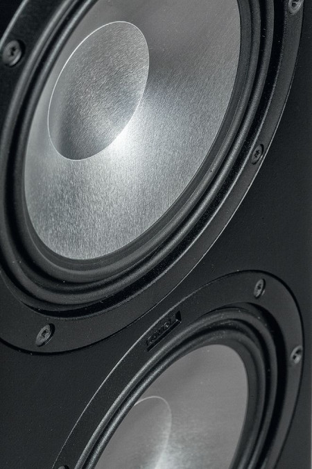

Niskotonowy i nisko-średniotonowy to takie same przetworniki (tylko inaczej filtrowane, zgodnie z regułami układu dwuipółdrożnego), z membranami aluminiowymi, na zawieszeniach typu "wave". To standard w większości kolumn Cantona.

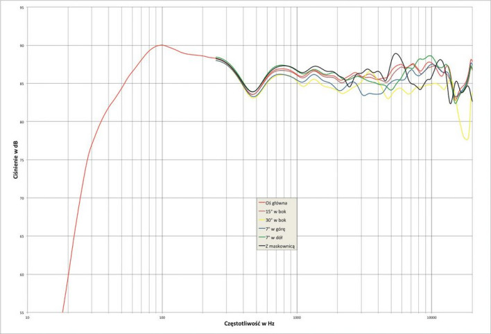

Przeglądając firmowe informacje dotyczące parametrów, na pewno zwrócimy uwagę na podawane pasmo przenoszenia. Jest ono bardzo obiecujące, chociaż bardziej doświadczonych w odczytywaniu takich informacji raczej nie zwiedzie: "25...40 000 Hz".
Bez zadeklarowania wartości decybelowych spadków na skrajach pasma, można podawać dowolne częstotliwości, ale nie mamy do czynienia z przypadkiem aż takiej bezczelności - niemiecka norma (któryś "DIN") pozwala ustalać częstotliwości graniczne przy spadku aż 20 dB.
Ten warunek GLE 476.2 spełnia aż z nawiązką (w zakresie niskich częstotliwości), względem średniego poziomu spadek 20 dB pojawia się przy ok. 23 Hz, natomiast spadek 6 dB, stosowany bardziej "międzynarodowo", a więc i przez nas, lokuje się przy 40 Hz.
To pokazuje, jak ważne jest powiązanie wartości konkretnego parametru z zasadami jego wyznaczania, zwłaszcza gdy chodzi o krzywe - pasmo przenoszenia wynika z krzywej charakterystyki przenoszenia; impedancja znamionowa - z krzywej modułu impedancji; a moc znamionowa wzmacniacza - z krzywej mocy (w funkcji THD+N). Co więcej, same krzywe też mogą się zmieniać w funkcji jeszcze innych parametrów... Górnej częstotliwości granicznej nie zweryfikujemy, ponieważ granica naszego pomiaru wynosi 20 kHz.
Pozostawiając sprawy formalne i edukacyjne, a skupiając się na walorach samych GLE 476.2, trzeba przyznać, że charakterystyka prezentuje się bardzo dobrze (gdy za obiektywny wzorzec przyjmiemy charakterystykę liniową), mieszcząc się w ścieżce +/-3 dB w zakresie 45 Hz - 20 kHz (a może i wyżej).
Canton ma jeszcze jedną mocną kartę: wyrównana charakterystyka pojawia się nie tylko na osi głównej; pomijając zupełnie marginalne, lokalne osłabienia, w podanej ścieżce mieszczą się prawie wszystkie pozostałe (przez nas mierzone), z wyjątkiem zdjętej pod największym kątem 30O, ale i ta leży zaskakująco blisko - opada wyraźnie dopiero powyżej 14 kHz.
Co więcej, również maskownica zachowuje się uprzejmie, wprowadzając tylko niewielkie zafalowania, jednak do "krytycznych" odsłuchów zawsze warto ją zdjąć. Na taki efekt składa się jakość i staranność w projektowaniu wielu elementów - zarówno samych przetworników, jak i strojenia zwrotnicy.
Dzięki temu kolumny nie muszą być skierowane wprost na słuchacza, a ten nie musi dbać o to, aby mieć głowę na dokładnie określonej wysokości. Oczywiście ostateczny rezultat będzie w dużej mierze zależał od akustyki pomieszczenia, ale od Cantona dostajemy szansę na bardzo neutralne brzmienie (co potwierdzają też próby odsłuchowe).
GLE 476.2 okazuje się też mieć przewagę - przynajmniej pod względem wyrównania charakterystyki - nad większym modelem GLE 496.2, który całkiem niedawno mierzyliśmy w taki sam sposób.

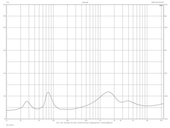

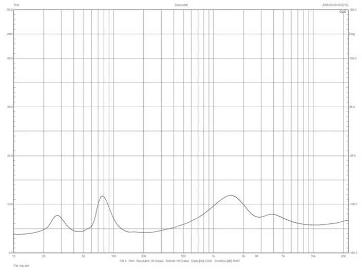

Impedancja to znowu powód do dyskusji, producent podaje "niemieckim zwyczajem" (stosowanym najczęściej przez niemieckie firmy) zakres: "4...8 ohms", co nie przystaje do żadnych ustaleń, a jedynie do celów marketingowych (uspokajający przekaz "podłączycie do każdego wzmacniacza"). Swoją drogą, tak też będzie...
Minimum przy 200 Hz ma wartość nieco wyższą od 4 Ω, nie na tyle, aby uznawać impedancję znamionową 6 Ω, a tym bardziej 8 Ω. Pozostaniemy więc przy 4 Ω, jednak z takim komentarzem, że GLE 476.2 to dość łatwe obciążenie - dla wzmacniacza "najprzyjemniejsze" w tej grupie kolumn.
Zmiany nie są gwałtowne (ale trochę przekraczają zakres 4-8 Ω, więc tutaj również nie znajduje zastosowania – chociaż byłoby to zastosowanie dziwne – podana przez producenta formułka). Czułość wynosi 88 dB, bardzo przyzwoity wynik, również pod tym względem GLE 476.2 okazują się wydajne i uniwersalne.
