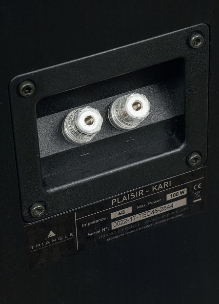

Gniazdo – obecne. Pojedyncze – wystarczy

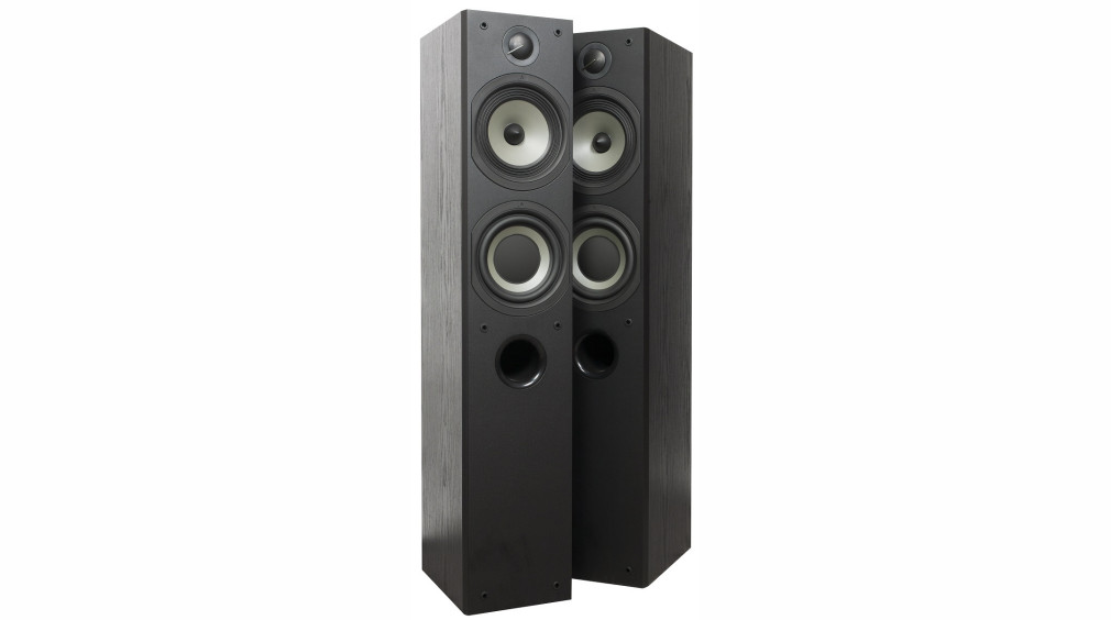

Kiedy zobaczyłem Triangle Plaisir Kari, ucieszyłem się jeszcze bardziej, bo okazało się, że nie wyglądają one tak skromnie i "tanio", jak można by się obawiać, znając wcześniejsze trudności Triangle w wygenerowaniu czegokolwiek podłogowego w tym zakresie ceny. Trzeba było wziąć się do roboty, dobrze wszystko zaplanować... i udało się - tak jak udaje się innym firmom.
Triangle to jednak niemała manufaktura i może przecież uruchamiać (i zamawiać u poddostawców) produkcję na dużą skalę, co oczywiście zmniejsza koszty jednostkowe. Teraz powodzenie akcji zależy od dystrybutorów, którzy powinni dużo sprzedawać, aby był ciąg dalszy i aby Triangle znowu stąd się nie wycofało ku zmartwieniu... bardziej dystrybutorów niż klientów, którzy przecież mają większy wybór.
Triangle Plaisir Kari wyraźnie coś mi przypominały. Zajrzałem do archiwum AUDIO - zgadza się, to odświeżony projekt Color, testowany w numerze 10/2011, kosztujący wówczas 4700 zł za parę i skomentowany jako nowa, najtańsza propozycja wolnostojąca.
Koncepcja była więc taka jak obecnie, tylko w innych warunkach - dzisiaj najtańsze jest Kari, i znacznie tańsze od Colorów, mimo upływu czasu, który zwykle ma na cenę wpływ odwrotny. Oczywiście konieczne były oszczędności.

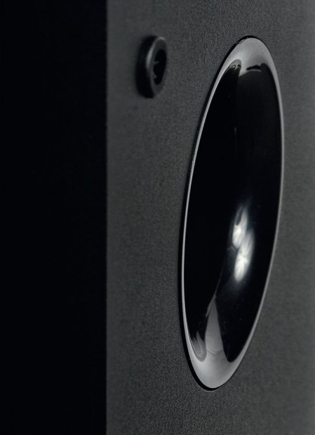

Bas-refleks - też. Obudowa jest jednokomorowa

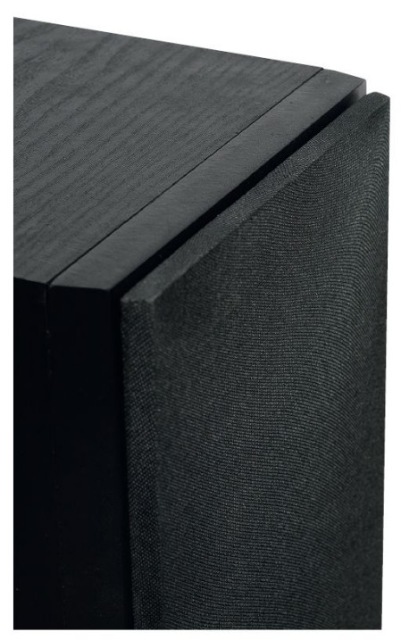

Obudowę Triangle Plaisir Kari wykonano "na gładko" (bez widocznych łączeń ścianek), a zamiast typowej maskownicy, zakrywającej większą część frontu, każdy z przetworników miał własną, dzięki czemu uniknięto montażu uchwytów na kołki. Było ładnie, ale wciąż drogo... Wystarczyło uprościć obudowę, a może zmienić coś jeszcze... aby kilka lat później zaproponować Colory bez połysku i bez... kolorów - czyli Kari - za prawie półtora tysiąca taniej.
W składzie krótkiej serii Plaisir (tak jak wcześniej w serii Color) jest też model podstawkowy, który teraz nazywa się Lymna, i centralny - Alectis. Wybór (pseudo)kolorystyczny ogranicza się do wersji czarnej i białej (obydwie matowe), jest więc "monochromatyczny", obudowy są oklejone folią, a sposób złożenia skrzynek też tańszy niż poprzednio: między frontem a pozostałą częścią obudowy widać łączenie; to mniej elegancko niż w Elacach i Q-Acoustic, ale podobnie jak w Dali i Davisach, więc żaden wstyd.
Maskownica też jest już "zwyczajna", mocowana na kołki, zakrywa cały front. Nie dodano cokołu (nie było go też w Colorach), ale nie jest to kolumna, która by go bezwzględnie wymagała (w celu ustabilizowania).
Przeprowadzono więc rozsądną "racjonalizację" elementów wzorniczych, w pełni usprawiedliwioną w tym zakresie ceny. I co najważniejsze, technikę głośnikową pozostawiono prawie bez zmian. Prawie...

Triangle Plaisir Kari - układ głośnikowy
Układ wygląda na dokładnie taki sam, jaki mieliśmy już w Colorach, a tenże ma wiele wspólnego w innymi, klasycznymi konstrukcjami Triangle (odrębny rozdział to modele Elara). Inny niż w tradycji Triangle jest głośnik wysokotonowy, bowiem nie jest tubowy, a tubowe tweetery przez wiele lat stały się jedną z najbardziej charakterystycznych cech Triangle, ale wciąż pozostaje pewne pokrewieństwo - kopułka jest tytanowa, taka jak w tubowych, a dzisiaj tytanowe kopułki są stosowane rzadziej niż dawniej (przez pewien czas wydawało się, że u producentów obstawiających kopułki metalowe zastąpią one jeszcze starsze - aluminiowe - jednak ostatecznie nie udowodniły swojej wyższości).

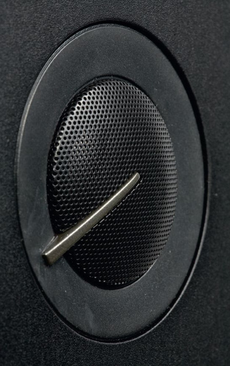

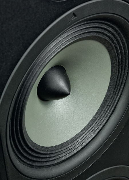

Głośnik wysokotonowy ma magnes neodymowy, dzięki czemu możliwe było zbliżenie go do centrum akustycznego sąsiadującego z nim nisko-średniotonowego. Dwie 18-ki, ustawione jak do pracy w układzie dwuipółdrożnym, są wyraźnie różne.
Łączy je materiał głównej części membrany (celuloza), ale ta znajdująca się niżej, ma dużą nakładkę przeciwpyłową i typowe, gumowe zawieszenie; w głośniku znajdującym się wyżej, w centrum znajduje się element przypominający kształtem "korektor fazy", jednak nie jest on nieruchomy, wychodzący z układu magnetycznego, lecz przyklejony do membrany, tak jak typowa nakładka przeciwpyłowa.
Zawieszenie ma formę szeregu fałd przygotowanych z materiału tekstylnego i zaimpregnowanych. Zarówno cechy tych przetworników, jak też ich pozycja sugerują, że dolny pracuje jako niskotonowy, a górny - jako nisko-średniotonowy.
Nie można by też definitywnie wykluczyć konfiguracji trójdrożnej, chociaż byłaby ona mało "ekonomiczna" (na basie pracowałaby tylko jedna 18-ka), układ dwudrożny byłby jeszcze bardziej dziwny (takie samo filtrowanie i charakterystyki tak różnych głośników?). Sam producent nie może się jednak zdecydować... czym się chwalić i o czym klienta poinformować. Aż trudno w to uwierzyć, ale w różnych miejscach swoich materiałów podaje aż trzy sprzeczne deklaracje.

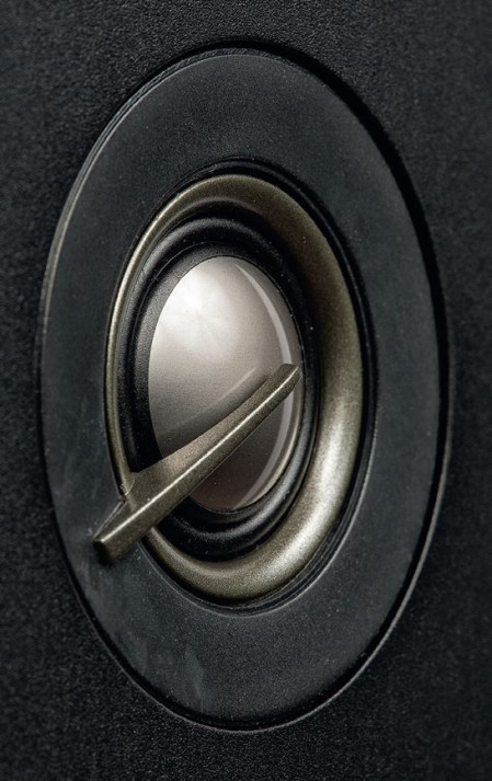

Tytanowa kopułka wysokotonowa jest zasłonięta przez ażurową osłonę, którą można jednak... wydłubać, jeżeli ktoś lubi takie czynności i eksperymenty...

...pozostaje wówczas wysięgnik, który ma pełnić rolę "korektora fazy" poprawiającego charakterystyki kierunkowe.

Głośnik nisko-średniotonowy Kari ma membranę i zawieszenie typowe dla głośników Triangle, których rolą jest przetwarzanie średnich częstotliwości, a więc zarówno średniotonowych, jak i nisko-średniotonowych. W środku celulozowej membrany znajduje się korektor fazy, też typowy dla takiej specjalizacji

Układ drgający głośnika niskotonowego, chociaż membrana (w głównej części) jest ponownie celulozowa, wygląda wyraźnie inaczej - gumowe zawieszenie jest przygotowane do większych amplitud, a duża nakładka przeciwpyłowa usztywnia membranę. Cewka i układ magnetyczny są prawdopodobnie większe niż w głośniku nisko-średniotonowym (jeżeli pokrewieństwo z konstrukcją Color jest tak duże, jak na to wygląda z zewnątrz).

Z tak wyraźnym wyeksponowaniem basu wiąże się jednak w wielu przypadkach, i w tym też, raczej słaba odpowiedź impulsowa, wynikająca z zastosowania głośników o dość wysokiej dobroci, w obudowie o relatywnie niewielkiej objętości. Efekty podbicia basu i pogorszenia odpowiedzi impulsowej są tutaj "jednoczesne", konstruktor dostaje je w pakiecie razem z... niższymi kosztami przetwornika (mniejszy układ magnetyczny) i całej kolumny (umiarkowana wielkość obudowy).
To jednak dopuszczalne w konstrukcjach niskobudżetowych, a nawet dobry "dil" – odpowiadający gustom wielu klientów. W takiej sytuacji (na basie), równoczesne wyeksponowanie wysokich tonów jest nie tylko zrozumiałe, ale i wskazane, brzmienie odzyskuje wówczas najogólniej rozumianą równowagę, basowe nawałnice mają odpowiedź w ofensywności wysokich tonów.

W zgodzie z tym należałoby ustalić impedancję znamionową jako właśnie 4 Ω, producent podaje 6 Ω, podobnie jak Q-Acoustic, delikatnie "naciągając", ale najważniejsze, że Plaisir to obciążenie dość łatwe, bo takiej impedancji (ma też niewielką zmienność w całym pasmie) nie przestraszy się żaden wzmacniacz, a czułość 88 dB należy do wyższych w tym teście i wśród kolumn tej wielkości.
