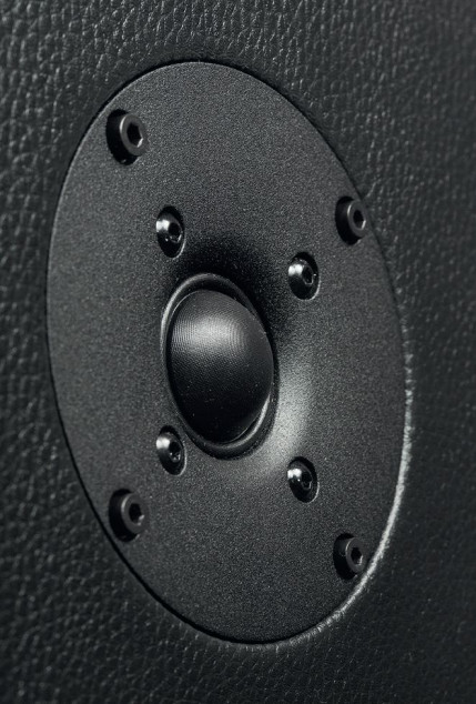

Jednocalowa, tekstylna kopułka wysokotonowa wygląda raczej standardowo, ale w pomiarach i próbach odsłuchowych udowodniła swoją wysoką jakość.

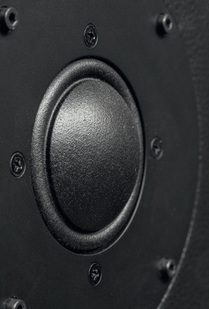

52-mm kopułka średniotonowa (też tekstylna), rarytas we współczesnych konstrukcjach, chociaż na pewnym etapie wydawało się, że "kiedyś wszystkie średniotonowe będą kopułkowe".

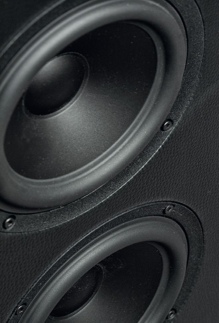

Polipropylen nie jest dzisiaj najczęściej wybieranym materiałem w membranach głośników niskotonowych, więc wyjątkowa dynamika basu ze Studio 30 jest tym bardziej czymś zaskakującym.
