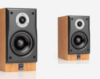

ATC SCM7 - głośniki

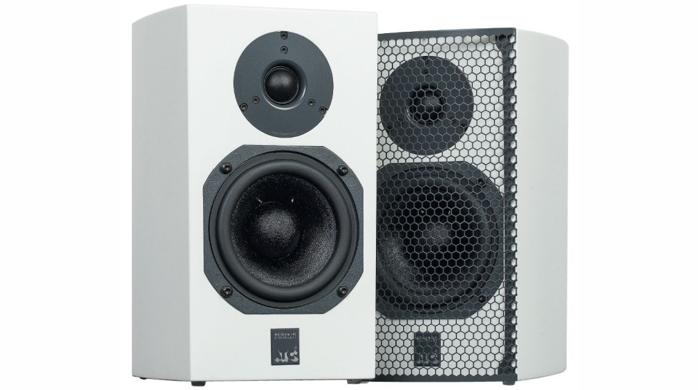

Mała, zwarta konstrukcja jest nadspodziewanie ciężka - waży 7,5 kg, z czego prawie połowa przypada na głośnik nisko-średniotonowy, będący tutaj największą gwiazdą.

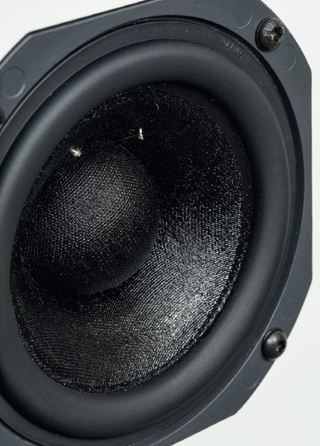

Kiedyś chciałem zdobyć ten przetwornik do jednej z wielu własnych konstrukcji, ale mimo że ATC sprzedawało przetworniki na rynku DIY i OEM, akurat tego modelu nie było w takiej ofercie, a jedynie w konstrukcjach ATC. Pewnie udałoby się go jakoś zdobyć, ale mi przeszło...
W centrum membrany widać dużą nakładkę przeciwpyłową o średnicy ok. 5 cm, będącą "przedłużeniem" podobnie dużej cewki; ta część jest tekstylna i ma profil podobny do tekstylnych kopułek średniotonowych ATC, główna część membrany jest celulozowa, a cała bardzo intensywnie nasączona substancją też typową dla ATC, długotrwale lepką i zmiękczającą nawet celulozę.
Czytaj również: Czy obudowa z membraną bierną to obudowa zamknięta?

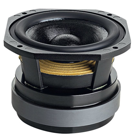

15-cm głośnik nisko-średniotonowy pracujący w SCM7 ma wyjątkowo duży układ magnetyczny, ale jego siła jest potrzebna dla uzyskania choćby przyzwoitej efektywności przy układzie krótkiej cewki w długiej szczelinie.
Membrana nie jest więc sztywna, co stoi w sprzeczności z rozpowszechnionymi zaleceniami dotyczącymi cech membran głośników nisko- -średniotonowych, jednak nie kłóci się z tradycją i poglądami konstruktorów ATC; tutaj priorytet ma przetwarzanie średnich tonów, a tym służyć ma (według zwolenników tekstylnych kopułek średniotonowych) przede wszystkim wysokie tłumienie rezonansów własnych, z kolei przynajmniej dostateczną sztywność całej membrany zapewnia duża średnica cewki.

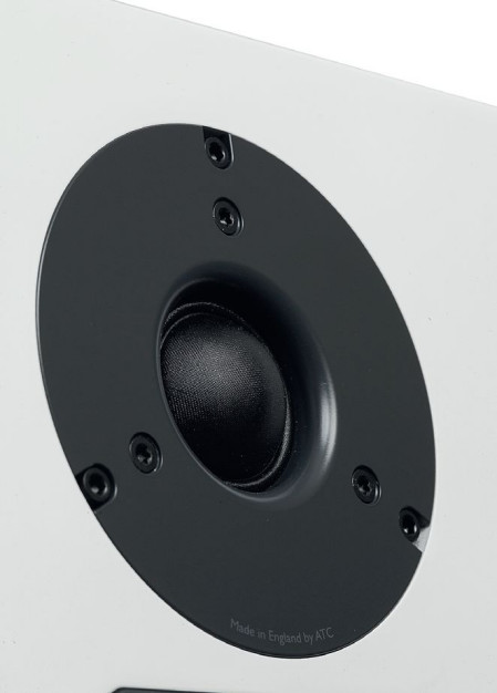

Głośnik wysokotonowy jest też niczego sobie, chociaż z zewnątrz wygląda "zwyczajne" - od frontu to 25-mm tekstylna kopułka, z płaskim frontem o umiarkowanej średnicy. Front jest jednak odlewany i dość gruby, a to, co stanowi o jakości, pokazuje się z tyłu - neodymowy układ magnetyczny, i to w bardziej skutecznej (i bardziej kosztownej) formie dużego "plastra", a nie małego kapselka; za magnesem jest też komora wytłumiająca, w sumie mamy wręcz wzorcową, 25-mm kopułkę tekstylną, jaka może być stosowana w znacznie droższych konstrukcjach.
Taki system głośnikowy, jaki dostajemy w SCM7, mógłby bez wstydu pojawić się w monitorach dwa razy droższych.

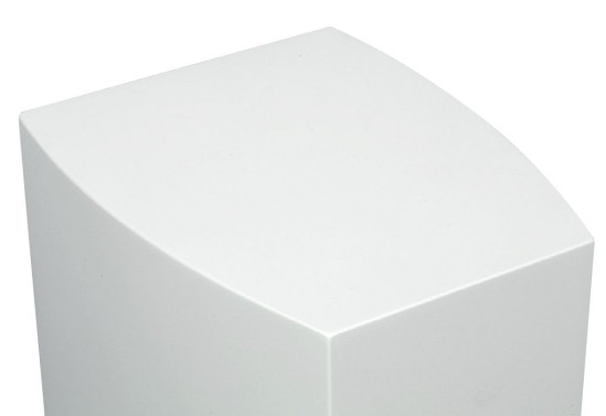

Na tym nie koniec atrakcji. Obudowa nie jest prostopadłościanem, lecz zwęża się do tyłu, co nie jest już awangardowe, ale wciąż ma swoje zalety, również akustyczne, a zupełnie wyjątkowa jest maskownica, wykonana ze stalowej (?) siatki, mocno wygiętej, z oczkami w kształcie plastra miodu. Trzyma się na magnesach ukrytych we froncie obudowy; i tutaj jedyna uwaga - trzyma się trochę słabo, łatwo ją "strącić", ale też nie trzeba się mocować, aby ją świadomie zdjąć.
Dostępne są cztery wersje kolorystyczne: dwie fornirowane (wiśniowa i barwiona na czarny półmat, ale z zachowaniem "rysunku" drewna) i dwie lakierowane satynowo - biała i czarna. Obudowa jest zamknięta, mimo to udało się uzyskać dość niską częstotliwość graniczną, co dokładnie komentujemy w sekcji laboratorium.

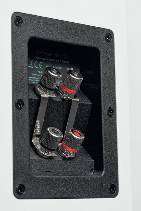

Gniazdo jest zupełnie zwyczajne, to tani i popularny produkt OEM i DIY; tutaj zabrakło czegoś "ekstra".

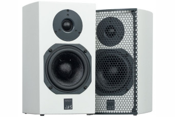

Wyjątkowa osłona głośników wygląda trochę jak ogrodzenie... i jest idealna akustycznie, w ogóle nie wpływa na charakterystykę.

Wysokotonowa kopułka 25 mm wygląda dość zwyczajnie, ale szczegóły jej konstrukcji są bez zarzutu.

Praktycznie wszystkie przetworniki ATC wyróżniają się wyjątkowo dużymi układami magnetycznymi, co ma związek ze stosowanym przez firmę systemem "krótkiej cewki w długiej szczelinie".
Zapewnia on niższe zniekształcenia (od typowego układu długiej cewki w krótkiej szczelinie), ale kosztem efektywności. Aby tę słabość przynajmniej częściowo zredukować (uzyskać choćby dostateczną efektywność), trzeba przygotować silny układ magnetyczny. Tym bardziej, gdy chce się zapewnić wysoką moc (możliwą do przyjęcia).
Tutaj leży powód "prądożerności" ATC, a do wyjaśnienia pozostaje pewnie jeszcze wiele nieporozumień dotyczących warunków, w jakich ATC będą grały najlepiej. Krótki wykład/felieton na ten temat znajdziecie na końcu AUDIO, bo dotyczy on nie tylko ATC, ale też wielu innych kolumn.
System "napędowy" głośnika elektrodynamicznego (nazywanego potocznie dynamicznym) składa się z układu magnetycznego, który wytwarza stałe pole magnetyczne, skupione w szczelinie; w szczelinie tej znajduje się cewka (zawieszona elastycznie na dolnym resorze) i przymocowana do membrany (zawieszonej na górnym resorze).
Przez cewkę płynie prąd ze wzmacniacza, a powstająca siła elektrodynamiczna (przepływ prądu w polu magnetycznym) powoduje jej ruch, przenoszony na membranę, zgodny z kierunkiem przepływającego prądu (prąd związany z sygnałem muzycznym jest zmienny, stąd cewka i membrana poruszają się w obydwie strony).
Siła, a więc i przyspieszenie, z jakim porusza się układ drgający, zależy od indukcji w szczelinie (ale tylko w tej jej części, w której "aktualnie" znajduje się cewka), od długości przewodnika cewki (ale tylko tej jej części, która "aktualnie" znajduje się w szczelinie) i od natężenia prądu płynącego przez cewkę. Wszystkie te czynniki tworzą iloczyn: F=BxlzI.
Wartość prądu (I) zależy od wysterowania wzmacniacza, natomiast indukcja (B) i długość przewodnika (l) są stałymi parametrami danego głośnika, stąd też ich iloczyn określa tzw. współczynnik siły (danego głośnika). Następnie od niego (chociaż nie tylko) zależy efektywność (ujemnie wpływa na nią masa układu drgającego) i dobroć układu rezonansowego (im większy, tym niższa).
Jak by z tego wynikało, aby uzyskać maksymalny współczynnik siły przy danym układzie magnetycznym, należałoby wypełnić szczelinę cewką o dokładnie takiej samej długości – wówczas cały wygenerowany strumień i prąd płynący w całym uzwojeniu "współpracowałyby" dla tworzenia siły elektrodynamicznej.
Ale gdybyśmy tak przygotowali cały system, wówczas nawet niewielkie wychylenie cewki z pozycji spoczynkowej powodowałoby, że część uzwojenia znalazłaby się poza szczeliną, a w części szczeliny nie byłoby uzwojeń cewki, co natychmiast obniżałoby wartość współczynnika siły, a więc reakcję nieproporcjonalną do przepływającego prądu – a proporcjonalność jest warunkiem liniowej (w wymiarze dynamicznym) pracy układu drgającego.
Trzeba więc wybrać jedno z dwojga – albo cewka musi być krótsza od szczeliny (w pozycji spoczynkowej pozostawiać niewypełnioną szczelinę na jej skrajach), albo dłuższa od szczeliny (w pozycji spoczynkowej wychodzić ze szczeliny w podobnym stopniu po obydwu jej stronach).
Wtedy będzie możliwa liniowa praca w takim zakresie amplitud, w jakim cewka w całości będzie pozostawać w szczelinie (chociaż nie będzie jej wypełniać w całości – przypadek krótkiej cewki w długiej szczelinie) albo w jakim szczelina będzie w całości wypełniona cewką (chociaż nie cała cewka będzie się znajdować w szczelinie – przypadek długiej cewki w krótkiej szczelinie). Łącząc obydwa przypadki we wspólnym wniosku: Liniowa praca jest zapewniona w zakresie amplitud określonych przez bezwzględną wartość różnicy między długością szczeliny i długością cewki.
Im różnica większa, tym większa liniowa amplituda, a więc i moc w zakresie niskich częstotliwości (wymagających właśnie pracy przy dużych amplitudach), ale niższa efektywność. Coś za coś. Ponadto warto się zreflektować, że nawet widok potężnego układu magnetycznego nie gwarantuje wysokiej efektywności.
Układ krótkiej cewki w wysokiej szczelinie zapewnia niższe zniekształcenia dlatego, że przy pracy (liniowej) w granicach tak wyznaczonej, dopuszczalnej amplitudy, cewka znajduje się zawsze w "czystym" (równomiernym) polu magnetycznym szczeliny, podczas gdy poza szczeliną znajduje się pole rozproszone (zagięte linie pola), w którym musi pracować długa cewka układu z krótką szczeliną.
Wypełnienie szczeliny cewką należy też rozważać w innym wymiarze geometrycznym (nie tylko długości) – im "ciaśniej" wypełniona szczelina, tym lepiej wykorzystane znajdujące się w niej pole magnetyczne; oczywiście cewka pod żadnym pozorem nie może "obcierać", dotykać szczeliny, musi mieć w niej minimalny luz, aby poruszać się swobodnie, i to przy dużych amplitudach.
Wymaga to bardzo precyzyjnego wykonania wszystkich elementów i montażu, bardzo niskich tolerancji, osiągalnych tylko u najlepszych producentów, ewentualnie zastosowania w uzwojeniu drutu o specjalnym profilu – prostokątnym bądź sześciokątnym – który nawinięty w kilku warstwach pozostawia między uzwojeniami mniej "wolnego" miejsca.

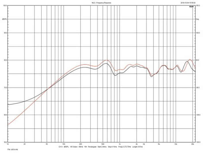

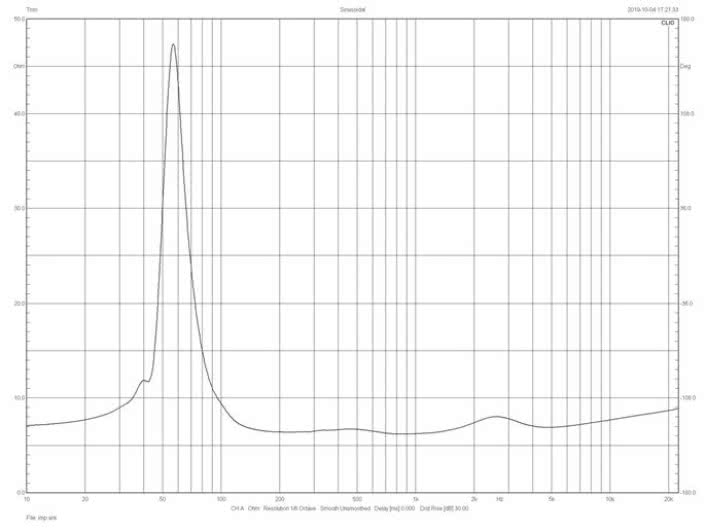

Efektywność SCM7 jest bardzo niska, a ponieważ impedancja znamionowa jest wysoka (8-omowa), więc czułość jest dokładnie taka sama - wynosi 79 dB. Wiem, że to mniej, niż wskazują pomiary w innych źródłach, czego nie potrafię definitywnie wyjaśnić, ale przynajmniej objaśnię (przypomnę) inną ważną różnicę.
Gdy głośniki o efektywności np. 79 dB mają impedancję 4 Ω, wówczas ich czułość wynosi 82 dB, jest o 3 dB wyższa dlatego, że przy ustalonym (standardowym dla pomiaru czułości) napięciu 2,83 V pobierają dwa razy wyższą moc (2 W) niż obciążenie 8-omowe (1 W).
Dla bezpośredniego pomiaru efektywności głośników 4-omowych należałoby zmniejszać napięcie do 2 V, czego się jednak zwykle nie robi, utrzymując napięcie 2,83 V (prawidłowe dla pomiaru czułości).
W takiej sytuacji ważne jest, aby uzyskany wynik prawidłowo nazwać - czułością - co przynajmniej świadomemu tych zależności czytelnikowi pozwoli już samodzielnie ustalić efektywność (o ile w ogóle go to obchodzi, i pod warunkiem, że będzie znał prawdziwą, a nie tylko deklarowaną impedancję znamionową).
Oto porównanie z życia wzięte, a nawet z tego testu: RLS Callisto IV mają czułość 82 dB, ale przy impedancji znamionowej 5-6 Ω oznacza to efektywność ok. 81 dB - taką samą, jak 8-omowych Spendorów A1, tenże bowiem w pomiarze czułości pokazuje 81 dB, co przy jego 8-omowej impedancji znamionowej oznacza taką też efektywność. To są realne wartości dla tak małych konstrukcji...
W dodatku SCM7 nie "pomagają sobie" bas-refl eksem. Będzie jednak można cieszyć się nie tylko dobrą odpowiedzią impulsową, właściwą dla tego typu obudów, ale też całkiem niską dolną częstotliwością graniczną. Tym razem wynik uzyskany w naszym laboratorium jest znacznie lepszy niż deklarowany przez producenta.

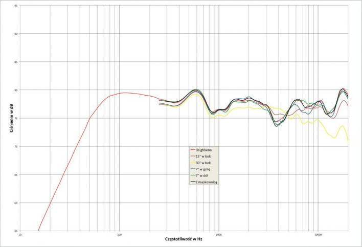

Spadek -6 dB (względem poziomu średniego) odczytujemy przy 42 Hz, a względem szczytu (okolice 100 Hz), przy 45 Hz, podczas gdy "katalogowo" miało to być tylko 60 Hz. Biorąc pod uwagę charakterystykę przenoszenia i charakterystykę impedancji, widać, że przy częstotliwości rezonansowej 57 Hz spadek wynosi ok. 3 dB, co wskazuje, że konstruktor ustalił dobroć Qtc na standardowym poziomie 0,7.
Charakterystyka na osi głównej, a także na osiach +/-7º i 15º, utrzymuje się w ścieżce +/-3 dB. Nie jest idealnie wyrównana, ale nie podpowiada poważnych problemów, a tylko śladowe zmiany w płaszczyźnie pionowej (w badanym zakresie kątów) i jest to bardzo dobra wiadomość, nie trzeba bowiem rygorystycznie pilnować wysokości podstawek ani wysokości, na jakiej będziemy siedzieć. Możliwe jest też uchwycenie mniejszej tolerancji +/-2 dB - pod kątem 15º w płaszczyźnie poziomej.
W tym celu należy ustawić SCM7 osiami głównymi lekko mijającymi miejsce odsłuchowe. Maskownica nie wnosi absolutnie żadnych problemów - okazuje się nie tylko oryginalna, ale akustycznie idealna. Wróćmy jeszcze do charakterystyki impedancji - notujemy minima o wartości ok. 6,5 Ω, a więc 8-omowa impedancja znamionowa jest przez producenta deklarowana i zostaje przez nas uznana bez żadnego naciągania.
Szczyt przy rezonansie jest bardzo wysoki, nie wszystkie wzmacniacze lubią takie gwałtowne zmiany, ale już w zakresie średnio-wysokotonowym zmienność jest niewielka. Zbieżność egzemplarzy testowanej pary jest dobra, chociaż nie perfekcyjna, w zakresie nisko-średniotonowym (na tym rysunku pomiar jest wiarygodny powyżej 250 Hz) różnica wynosi 1-1,5 dB.
