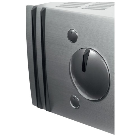

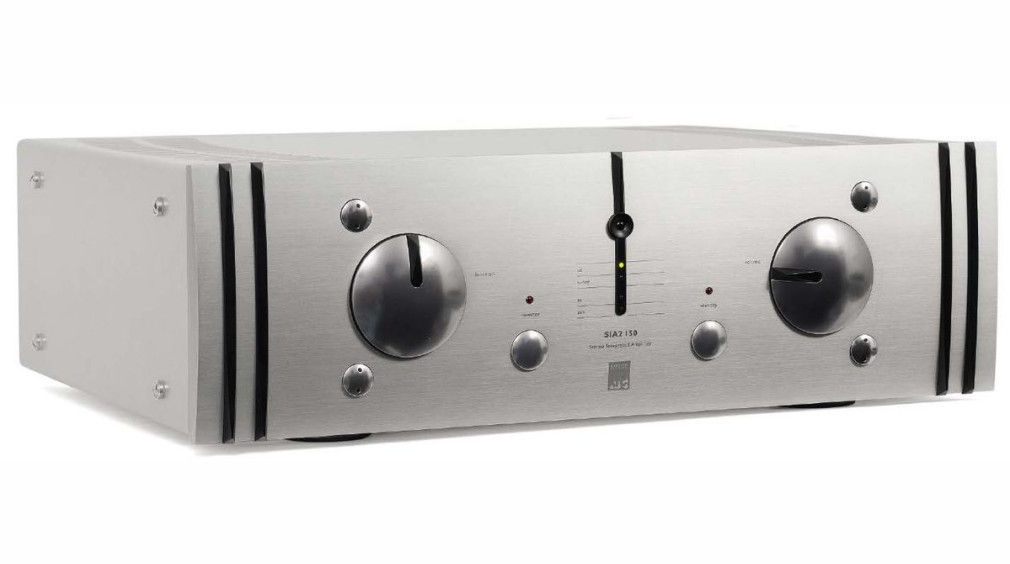

ATC SIA2-150 - przednia ścianka

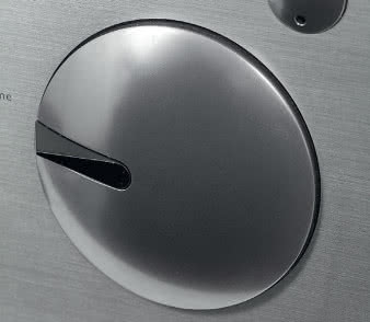

Przednia ścianka ATC SIA2-150 jest utrzymana w wyrazistym stylu, grube linie, eksponowane pokrętła i śruby mogą się też kojarzyć z motoryzacją... również sprzed kilku dekad.
ATC SIA2-150 jest bardzo ciężki, co wynika w dużej mierze z wyjątkowo solidnej obudowy. Przedni panel wykonano z aluminium o grubości 12 mm. Obsługę prowadzimy dwoma pokrętłami: lewym wybieramy źródła, obserwując wskaźnik diodowy, prawe odpowiada za wzmocnienie, jest przedłużeniem najbardziej klasycznego potencjometru. Włącznik to dokładnie przełącznik pomiędzy trybami pracy i czuwania, jest też przycisk uruchamiający pętlę rejestratora (tryb monitorowania). I tyle.
Czytaj również: Jak dzielimy wzmacniacze ze względu na technikę wzmacniania sygnałów?
 Inspiracją dla niekonwencjonalnej stylistyki frontu były podobno samochodowe deski rozdzielcze.

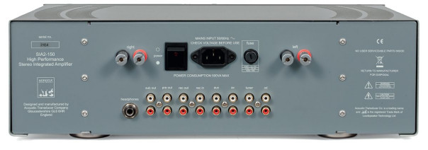

ATC SIA2-150 - złącza
Ale SIA2-150 znowu nas zaskoczy; słuchawki jednak będzie można podłączyć, trzeba się będzie tylko "pofatygować" na tylną ściankę, gdzie zainstalowano typowe 6,3-mm gniazdo.
Nie jest to wygodne, tym bardziej że włożenie wtyku słuchawkowego odłącza wyjścia głośnikowe. Jeżeli więc na co dzień używamy przede wszystkim kolumn, to nie możemy pozostawić słuchawek wpiętych, tylko za każdym razem "wymacać" gniazdko. Ale lepsze takie niż żadne, co też w tym teście będzie miało miejsce.
Tak wyposażonych wzmacniaczy już prawie nie ma... SIA2-150 ma wyłącznie wejścia liniowe, bez możliwości rozbudowy.
Gramofonu nie podłączymy ani z tyłu, ani z przodu... znowu z tego samego powodu: kilkanaście lat temu analog był anachronizmem, a SIA2-150 wzmacniaczem nowoczesnym. Kto mógł wtedy przewidzieć, że gramofon wróci, a SIA2-150 nadal będzie w sprzedaży.
ATC SIA2-150 to prawdziwy "brytyjczyk" ze swoim dumnym indywidualizmem. Są cztery wejścia analogowe, liniowe oraz dodatkowo jedna para wejść/wyjść dla rejestratora.
Zestaw RCA dopełniają wyjścia na zewnętrzną końcówkę mocy oraz dwa gniazda subwooferowe, co mogłoby sugerować, że i one tworzą stereofoniczną parę, jednak do obydwu dociera sygnał monofoniczny.
Czytaj również: Czym się różni wzmacniacz zintegrowany od wzmacniacza dzielonego?
Wyjście słuchawkowe... jednak jest, znalazło się na tylnej ściance obok wyjść dla subwooferów.
Terminale głośnikowe są pojedyncze - to elementy zaprojektowane i wykonane przez ATC, a więc... znowu wyraźnie inne od "normalnych". Najłatwiej posłużyć się wtykami bananowymi, można też zainstalować obrane z izolacji przewody albo widełki, ale to zadanie trudniejsze z powodu braku typowych nakrętek - trzeba luzować trzpienie (a zwłaszcza zacisnąć), posługując się śrubokrętem.

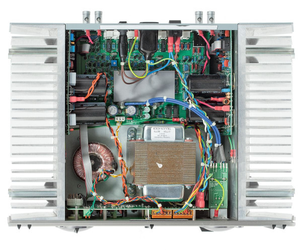

ATC SIA2-150 - konstrukcja obudowy
W konstrukcji obudowy nie ma typowej ramy, specjalną rolę mechaniczną odgrywają dwa bloki radiatorów tworzących boczne ścianki, do których przykręcono przednią i tylną płytę. Transformator rdzeniowy zasilają końcówki mocy; mniejszy toroidalny dedykowano przedwzmacniaczowi, którego niewielka płytka znajduje się przy dolnej ściance.
Czytaj również: Co to znaczy zmostkować wzmacniacz?
Terminale głośnikowe według pomysłu ATC – wtyki bananowe podłączymy bez żadnego problemu, w porządnym zaciśnięciu widełek i kabli trzeba sobie pomóc płaskim śrubokrętem.

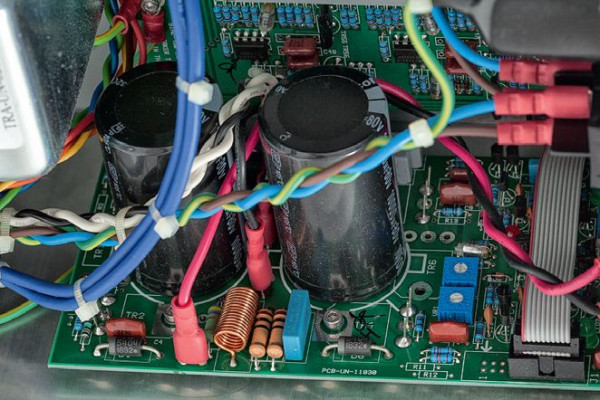

Niepokoić może sposób prowadzenia sygnału między regulatorem głośności (wysokiej klasy potencjometr Alps) a płytką przedwzmacniacza – za pomocą przewodów, które ułożono nieopodal transformatora zasilającego. Z kolei sygnał z przedwzmacniacza jest przesyłany do końcówek za pomocą krótkiego odcinka taśmy. Ale jak pokazują pomiary, mimo to szumy są bardzo niskie.
Elementy końcówek mocy są obsadzone na radiatorach, czyli na ściankach bocznych, w każdym kanale są cztery tranzystory wyjściowe, ale sposób montażu uniemożliwia ich identyfikację.

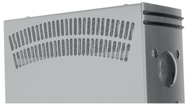

Wycięcia w górnej ściance odsłaniają część zainstalowanych wewnątrz radiatorów.

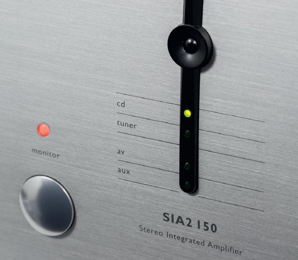

Aktywne wejście odczytamy z niewielkiego diodowego wskaźnika.

Obudowę "trzymają" potężne bloki radiatorów tworzących boczne ścianki. Klasyczne transformatory rdzeniowe nie są dzisiaj częstym widokiem we wzmacniaczach hi-fi , zostały wyparte przez "toroidy".

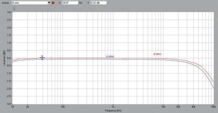

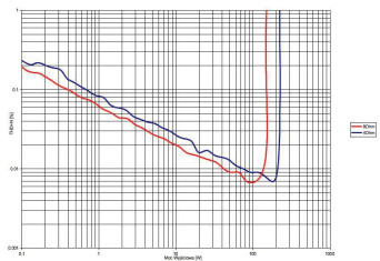

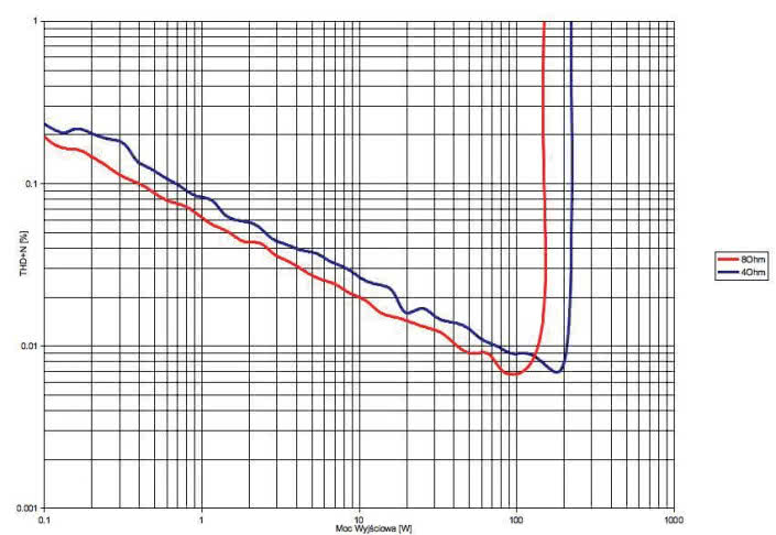

To nie koniec dobrej passy ATC. Charakterystyki częstotliwościowe (rys.1) prezentują się wyśmienicie, spadek przy 10 Hz jest pomijalny, a przy 100 kHz mamy ok. -1,5 dB dla 8 Ω i -2 dB dla 4 Ω.

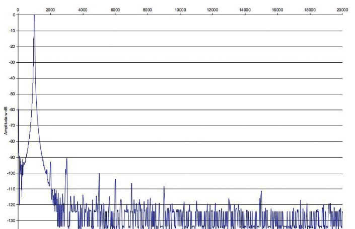

W spektrum zniekształceń na rys. 2. zobaczymy zarówno bardzo niski szum, jak i niskie harmoniczne – najsilniejsze to trzecia i druga, ale żadna z nich nie przekracza pułapu -90 dB.
Dzięki temu również THD+N w funkcji mocy (rys. 3) wygląda doskonale, poniżej 0,1% schodzimy od 0,4 W przy 8 Ω i 0,7 W przy 4 Ω, a w wąskich zakresach powyżej 40 W (8 Ω) i 71 W (4 Ω) nawet poniżej 0,01%. Klasyczna technika (tranzystorowa!) w mistrzowskim wydaniu daje łupnia "wynalazkom"...
