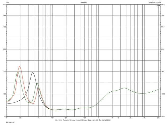

Laboratorium Wyeksponowane niskie częstotliwości, -6 dB przy ok. 30 Hz (dla bas-refl eksu), lekko obniżony zakres 1,5 kHz – 3 kHz. Impedancja znamionowa 4 Ω, umiarkowana czułość 84 dB.

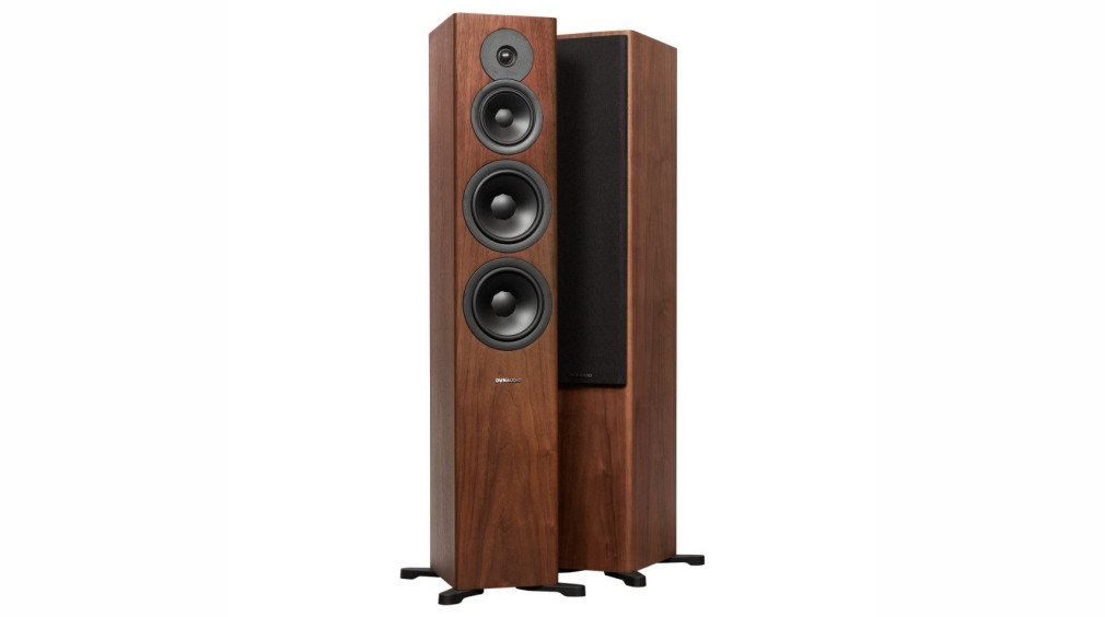

Kolumny Dynaudio Evoke 50 też są trójdrożne, ale z parą 18-cm (tak jak Excite 38). Komu więc potrzebne (z powodów racjonalnie uzasadnionych bądź nie) duże kolumny, niech tym bardziej potraktuje wciąż dostępne Excite 44 jako okazję, która już się nie powtórzy - nie sądzę, aby Dynaudio w przyszłości przygotowało tak okazałą konstrukcję w takiej cenie.

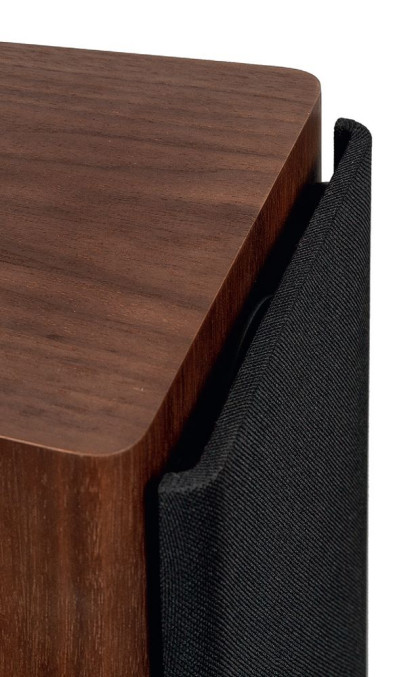

Wraz z nowymi seriami kolumny Dynaudio nabierają „ogłady”, chociaż trochę tracą na dawnym fi rmowym charakterze. Zaokrąglone krawędzie, maskownica trzymana przez magnesy, kosze głośników osłonięte pierścieniami – grzecznie i nowocześnie.Dynaudio idzie z duchem czasu, już wcześniej (w serii Excite) zastąpiło kołki mocujące maskownicę zatopionymi we froncie magnesami, a teraz usunęło z pola widzenia również mocowanie głośników - kosze i mocujące je śruby (lub wkręty) zasłonięto ozdobnymi pierścieniami.
Taki zabieg (bardzo popularny wśród innych producentów) zastosowano również w najnowszej serii Confidence, ale nie ma go w rok starszej serii Contour; swoją drogą, lekko wystające kosze i ich mocowania też stawały się znakiem rozpoznawczym na tle "zamaskowanej" konkurencji.

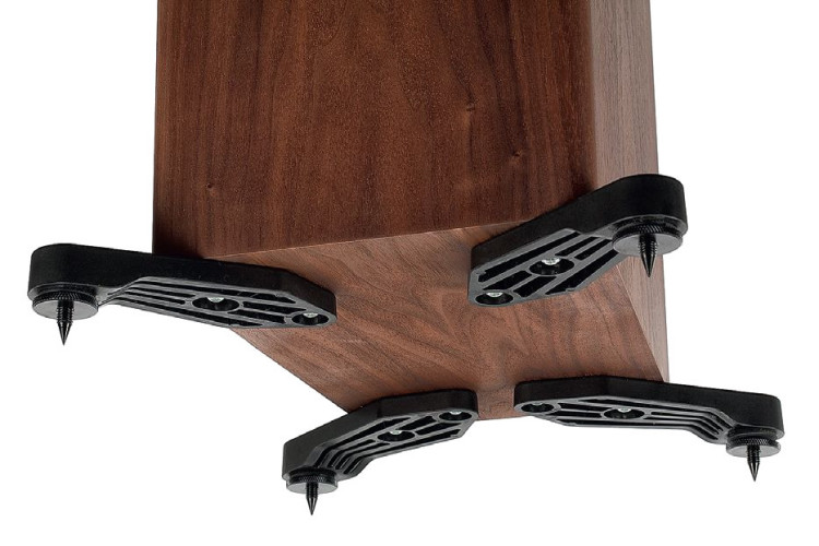

Smukła kolumna potrzebuje stabilizacji, więc spod dolnej ścianki wychodzą metalowe nóżki, w które wkręcamy kolce. Solidnie i estetycznie.
Zastosowanie 18-cm niskotonowych pozwoliło ustalić umiarkowaną szerokość obudowy (ok. 20 cm), wysokość wyraźnie przekracza 1 m, więc kolumna jest smukła - tak jak pozostałe konstrukcje tego testu, zaprojektowane według podobnych założeń.
Podobnie jak w Excite, obudowa lekko zwęża się ku tyłowi (do ok. 18 cm), ale inaczej niż tam, zamiast ścięcia przednich (pionowych) krawędzi, są one delikatnie zaokrąglone; zabieg ten przeprowadzono również na krawędziach tylnych, gdzie ma on już znaczenie wyłącznie estetyczne, lecz bez wątpienia pozytywne.

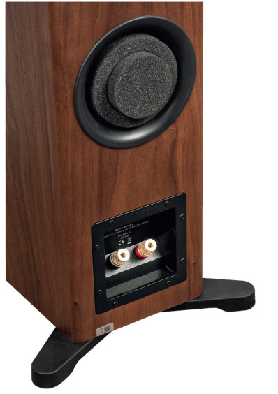

Obydwa niskotonowe pracują w jednej komorze, z pojedynczym tunelem bas-refleks znajdującym się na tylnej ściance. Tunel ma średnicę aż 10 cm; przy tak dużej powierzchni i wyprofi- lowaniu wylotu możemy być spokojni o pracę bez turbulencji i dużej kompresji, ale jednocześnie w celu ustalenia odpowiednio niskiej częstotliwości rezonansowej (35 Hz) potrzebny był tunel o długości 20 cm.
Rezonanse piszczałkowe, jakie mogłyby się w nim tworzyć, nie będą zmartwieniem, gdyż same głośniki niskotonowe są filtrowane niżej i nie będą "zasilać" tunelu potencjalnie kłopotliwymi częstotliwościami. Na wyposażeniu są dwie zatyczki z gąbki - pierścień i korek.
Wkładając sam pierścień, przede wszystkim zmniejszamy powierzchnię otworu, a tym samym obniżamy częstotliwość rezonansową bas-refleksu (jaki ma to wpływ na charakterystykę przetwarzania, pokazujemy w laboratorium), a dodając korek, całkowicie zamykamy obudowę.

Tak smukła konstrukcja musi być stabilizowana nóżkami szerzej rozstawiającymi punkty podparcia.

Bas-refleks możemy regulować, bo przynosi to słyszalne różnice, a z bi-wiringiem nie warto sobie zawracać głowy, więc gniazdo jest pojedyncze.
Dynaudio tak przedstawia swoją filozofię: Znaczenie rygorystycznych, opartych na nauce testów nie powinno być lekceważone. Pomiary są w audio niezbędne. Ktokolwiek twierdzi inaczej, jest ignorantem. Potrzebujemy wielu danych, aby oszacować zakres zastosowania przetwornika. Ale doświadczone uszy są konieczne dla ostatecznej oceny jakości. Dwie podobnie wyrównane charakterystyki oparte na działaniu różnych filtrów mogą dawać różne rezultaty brzmieniowe.
Tunel bas-refleks możemy zamknąć całkowicie albo częściowo (zmniejszając jego przekrój za pomocą pierścienia). Każda z trzech opcji przynosi wyraźnie różne charakterystyki, nie są to niuanse tylko dla "złotych uszu". To praktyczne i wygodne rozwiązanie, którego powinni spróbować wszyscy, poszukując najlepszego brzmienia dla siebie i w określonych warunkach akustycznych.
Nic prostszego, niż jednym ruchem włożyć walec lub dodać zatyczkę i natychmiast usłyszeć różnicę. Fascynująco prosty i skuteczny sposób, który często uwolni nas od nadmiaru basu i męczących eksperymentów z ustawieniem kolumn.
Pojedyncze gniazdo przyłączeniowe nie jest w przypadku Dynaudio spowodowane oszczędnościami, ale konsekwentnie wyrażanym przekonaniem, że ani bi-wiring, ani bi-amping nie przynoszą rezultatów wartych eksperymentów czy wydatków, a mogą one wręcz spowodować pogorszenie jakości.
Samo przygotowanie podwójnego gniazda mogłoby użytkownika wprowadzać w błąd, sugerując, że tą drogą uzyska poprawę, podczas gdy (nieznana mu) rekomendacja producenta zmierza w przeciwną stronę. Tutaj nie ma nic do wygrania, nie ma więc co zawracać głowy. Zakrętki są plastikowe, w plastikowej puszcze, bez żadnych popisów, lecz wygodnie umieszczone na samym dole obudowy.

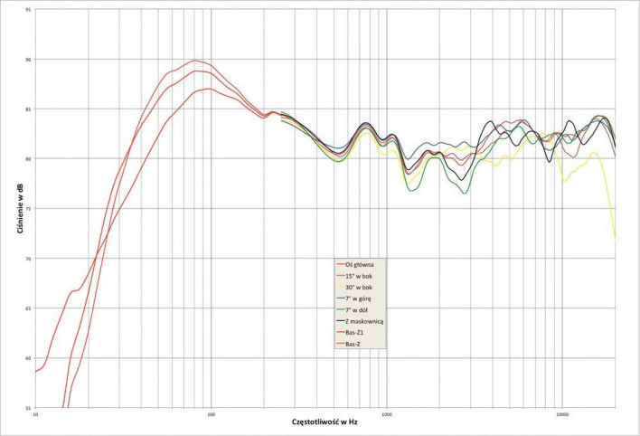

Laboratorium Dynaudio Evoke 50
Dynaudio deklaruje przetwarzanie pasma 35 Hz – 23 kHz z tolerancją +/-3 dB; charakterystyki spełniającej takie parametry nie udało się nam uzyskać, przede wszystkim ze względu na wyraźne wyeksponowanie niskich częstotliwości. Jeżeli całkowicie zamkniemy otwór bas-refleks, będzie ono relatywnie najmniejsze i pozwoli zmieścić się w ścieżce +/-3 dB, ale tylko charakterystyce zmierzonej na osi +7O i w pasmie od 42 Hz.
Przy otworze "przymkniętym" (walcem) na tej samej osi możemy uzyskać pasmo od 32 Hz w ścieżce +/-4,5 dB (a na osi głównej +/-5 dB). Przy otworze pracującym swobodnie wzmocnienie niskich częstotliwości jest największe, ale dolna częstotliwość graniczna nie przesuwa się już niżej. Wyznaczając spadek -6 dB (w zakresie niskich częstotliwości) względem poziomu średniego, uzyskujemy przy otworze zamkniętym/przymkniętym/otwartym odpowiednio 37 Hz/29 Hz/31 Hz – wyniki bardzo dobre, chociaż związane z wyeksponowaniem szerszego zakresu basowego. W tej dziedzinie możliwości Evoke 50 są podobne jak Contour 30.
Kończąc wątek niskich częstotliwości i strojenia bas-refleksu, przy otworze swobodnie promieniującym częstotliwość rezonansowa (obudowy) fb wynosi ok. 38 Hz, a jego przymknięcie obniża ją do 32 Hz, co odbija się też na charakterystyce modułu impedancji (minimum między parą wierzchołków, właściwych dla obudowy bas-refleks). Dla opcji zamkniętej częstotliwość rezonansowa fc lokuje się przy 38 Hz (pojedynczy szczyt na charakterystyce impedancji).
Sam zakres średnio-wysokotonowy (powyżej 200 Hz) utrzymuje się już w ścieżce +/-3 dB, zarówno na osi głównej, jak i na osiach +7° i 15°, pod kątem -7° (w dół) pogłębia się osłabienie w zakresie 1,5 kHz – 3,5 kHz, co z pewnością jest efektem gorszej (na tej osi) korelacji fazowej między średniotonowym a wysokotonowym. Oś główną pomiaru ustaliliśmy na wysokości 100 cm, wyprowadzając ją spomiędzy głośników średniotonowego i wysokotonowego.
Wysokie tony są prowadzone równo i dobrze rozpraszane, pod kątem 30° strata jest większa od 3 dB dopiero powyżej 15 kHz. Maskownica wprowadza dość wyraźne nierównomierności, stąd rekomendowane jest jej zdjęcie. Charakterystyka impedancji, której zakres niskotonowy już omówiliśmy, ma swoje 3-omowe minima przy 110 Hz i 290 Hz, czego producent nie ukrywa, jak również tego, że w takiej sytuacji impedancja znamionowa wynosi 4 Ω.
Nie trzeba się tego aż tak bardzo obawiać, jak to sugerują niektóre opinie, swoją drogą Dynaudio ma "łatkę" kolumn wymagających mocnego wzmacniacza dla "wysterowania", co często jest wzięte z sufitu albo jest uogólnieniem jakichś szczególnych sytuacji.
Co do Evoke 50, to należy wziąć pod uwagę ich niską czułość – 84 dB (producent podaje 87 dB, co będzie prawdą w warunkach półprzestrzeni, podczas gdy my "dopasowujemy" wyniki do metody pomiaru w otwartej przestrzeni). Oznacza to tylko tyle, że aby Evoke 50 zagrały z określonym poziomem głośności, należy do nich dostarczyć dwa razy więcej mocy niż np. do Sonetto V, które mają czułość 87 dB (przy takiej samej impedancji znamionowej), co jednak nie oznacza, że dopiero wyższa moc czy jakikolwiek specjalny "prąd" jest konieczny do ich "wysterowania", czyli prawidłowego działania.
