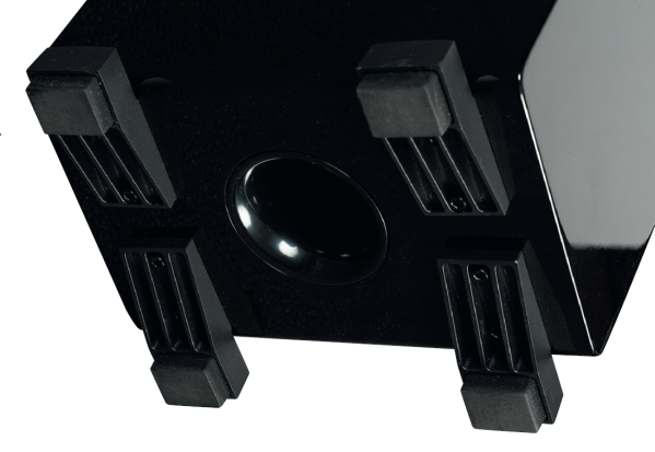

Wymiana cokołu na nóżki w nowych modelach Diva 650 i Diva 650 wiąże się z przeniesieniem wylotu bas-refl eksu – z tylnej ścianki na dolną. W tym przypadku producent nie objaśnia nam jednak żadnych nadzwyczajnych właściwości takiego rozwiązania.

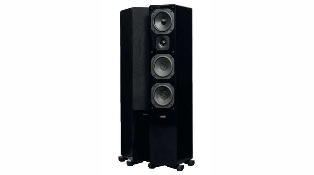

W stosunku do poprzedniej Divy 655 "odwrócono" układ w obrębie sekcji średnio-wysokotonowej: wysokotonowy przeniesiono poniżej średniotonowego. W kolumnie o całkowitej wysokości ok. 90 cm ma to pewien niekorzystny skutek - głośnik wysokotonowy "ląduje" na wysokości tylko 70 cm, a więc poniżej poziomu, na którym spodziewamy się głowy siedzącego słuchacza. Co z tego ostatecznie wynika dla charakterystyk, przekonamy się w laboratorium.

Tego typu "odwrócenie" spotykamy zwykle w kolumnach o wysokości grubo ponad metr właśnie po to, aby wysokotonowy pojawił się na optymalnej wysokości (a nie zbyt wysoko). W jakim celu w taki sposób "udoskonalono" bardziej typowo skonfigurowane Divy 650, producent nie wyjaśnia, ale można też wejść w rolę adwokata i przedstawić argument "za".
Otóż często lepsze charakterystyki pojawiają się przy schodzeniu z osi głównej w kierunku średniotonowego niż w kierunku wysokotonowego, więc dobre brzmienie może być dostępne również na wysokości 1 m, a nawet wyżej.
Drugą zmianą jest przeniesienie tunelu bas-refleks na dolną ściankę, z czym wiąże się zastosowanie specjalnych nóżek (których nie było w Divie 655), podobnie jak w Divie 660, co potwierdzałoby, iż obydwie są modelami nowej generacji.

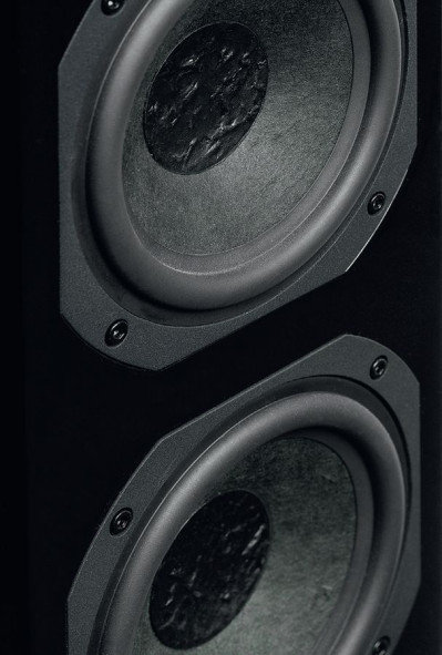

Głośniki są niewielkie, ale solidne i wyspecjalizowane. Niskotonowe mają membrany celulozowe, z dość dużymi, wklęsłymi nakładkami przeciwpyłowymi, w charakterystyczny sposób "pomarszczone". Nie jest to jednak efekt zastosowania jakichś dodatków, ale powolnego suszenia pulpy celulozowej, powierzchnią frontową "do góry" (zwykle leży ona na formie i jest gładka, a marszczy się tylna strona membrany).
Taka membrana jest relatywnie gruba, ciężka i sztywna (jak na celulozę) - najodpowiedniejsza do przetwarzania niskich częstotliwości. Ale nie sądźmy, że wysoka masa nieuchronnie "spowalnia" membranę – jej "szybkość", czyli przyspieszenie, będzie też zależało od siły układu magnetycznego.

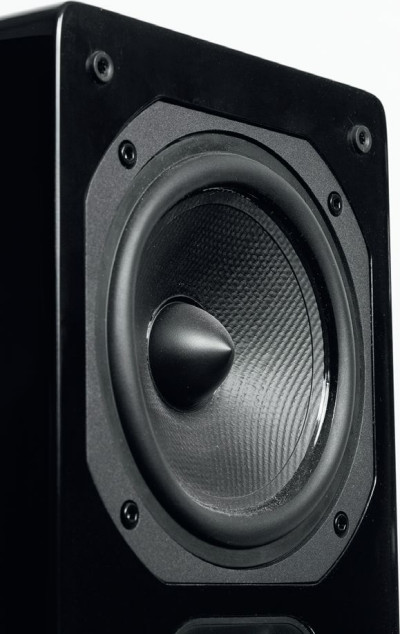

15-cm głośnik niskotonowy Divy 650 prawdopodobnie byłby w stanie przetwarzać również średnie częstotliwości, ale 15-cm średniotonowy jest jednak inny i kilka jego cech wskazuje na lepsze przygotowanie do takiej roli. Ma membranę plecioną z włókna polipropylenowego – to struktura o lepszych właściwościach niż popularniejszy polipropylen homogeniczny.
Tutaj w centrum widać "pocisk" przypominający "korektor fazy", ale jest to integralny element membrany. Membranę tę producent nazwał "Curv" – no tak ją nazwał i już... A w szczelinie układu magnetycznego założył aluminiowy pierścień redukujący zniekształcenia. Jednocalowa tekstylna kopułka wysokotonowa ma komorę wytłumiającą, a ponadto wyróżnia się sposobem montażu – za pośrednictwem kołnierza z miękkiej gumy, izolującego od wibracji frontu.

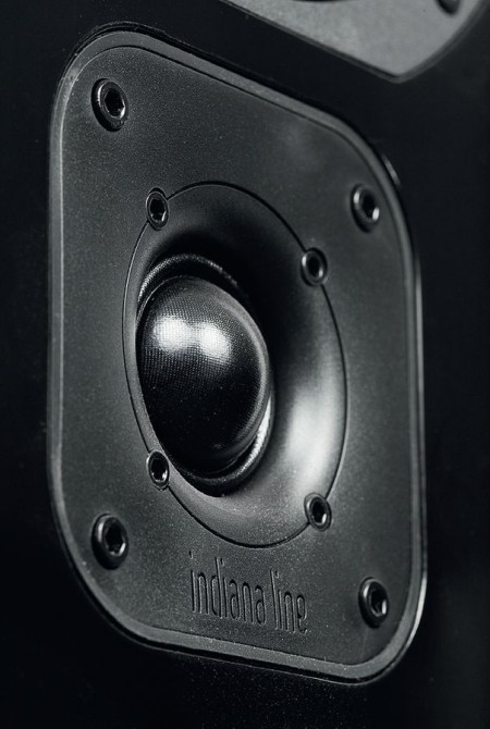

na pewno jeszcze nie ten, ale wysokotonowy Divy 650, wyglądający dość niepozornie i dostrojony subtelnie, gra równo i czyściutko, być może również dzięki odizolowaniu od wibracji obudowy za pomocą specjalnej podkładki, której krawędź widać między koszem a wyfrezowaniem frontu.

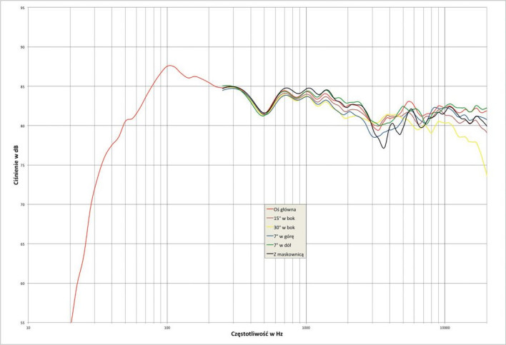

Laboratorium Indiana Line Diva 650

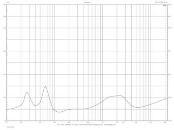

Diva 650 pokazuje wyraźnie inny profil charakterystyki przetwarzania, a w konsekwencji inne brzmienie w wymiarze tonalnym niż wszystkie pozostałe konstrukcje tego testu. Mogliśmy też porównać charakterystykę Divy 650 z poprzednią Divą 655 i zobaczyć, co się zmieniło wraz z "odwróceniem" sekcji średnio-wysokotonowej, a może i jeszcze innymi modyfikacjami (o których producent nie wspomina).
Charakterystyki Divy 650 i 655 różnią się zauważalnie, nowy model mocniej eksponuje średnie tony, poprzez o 1–2 dB niższy poziom wysokich i niskich (niskie wciąż jednak zachowują przewagę, charakterystyka "opada" w kierunku wysokich). Średnia czułość w całym pasmie jest więc o ok. 1 dB niższa i wynosi 84 dB.
Producent podaje... 92 dB, jesteśmy już przyzwyczajeni, że ten parametr jest w danych katalogowych zawyżany, chociaż zwykle nie aż w takim stopniu; 92 dB to byłby wynik nadzwyczajny, a 84 dB jest niższy niż przeciętnie. To nie są kolumny, które "narozrabiają", zresztą ich brzmienie też do tego nie służy. Pozostając przy kwestii wymagań względem wzmacniacza, sama impedancja nie jest bardzo problematyczna, co prawda minimum przy 120 Hz ma wartość 3,5 Ω, więc impedancję znamionową należy określić jako 4-omową.
Producent w sprawie impedancji formułuje zdanie "4÷8 ohm amplifier loading impedance", dodając rekomendację zapewnienia mocy w zakresie 30–150 W; o ile informacja o impedancji jest wymijająca, to w sprawie mocy wydaje się rozsądna.
Widać też inny (niż w Divie 655) rozkład lokalnych nierównomierności, związany ze zmianą aranżacji głośników, co powoduje dwa efekty – inne przesunięcia fazowe między średniotonowym a wysokotonowym na poszczególnych osiach pomiaru (zmiany w zakresie częstotliwości podziału, która według danych producenta wynosi 2,8 kHz), jak też inny rozkład odbić od krawędzi obudowy (zmiany w całym zakresie średnio- wysokotonowym); np. przysunięcie średniotonowego do górnej krawędzi pogłębiło efekt tzw. baffle step – osłabienia widocznego przy 500 Hz.
Skąd (niemal) pewność, że zmiany te nie są powodowane przez modyfi kacje w strojeniu zwrotnicy? Otóż charakterystyki impedancji obydwu modeli są powyżej 100Hz niemal identyczne, z różnicami rzędu dziesiątych części Ω, prawie na pewno układ elektryczny jest taki sam – przeniesiony z Divy 655 do Divy 650, co nawet trochę mnie dziwi, wziąwszy pod uwagę zauważalnie niższy poziom wysokich tonów, spowodowany w takiej sytuacji różnicą między egzemplarzami zastosowanych przetworników? Być może więc nie było wcale zamiarem konstruktorów obniżać (względem Divy 655) poziomu wysokich częstotliwości – i tak już dość niskiego.
Możliwe też, że założono taki tłumik, który nie zmienił przebiegu impedancji. Na pewno zmieniono strojenie bas- -refleksu. Widzimy, że na charakterystyce przetwarzania szczyt przy 100 Hz jest o ok. 1 dB niższy (niż w Divie 650), co łatwo powiązać z nieco niższym strojeniem obudowy – wtedy do ok. 45 Hz, teraz do 40 Hz. Przesunięcie to widać też wyraźnie w innej wysokości impedancyjnych wierzchołków.
Spadek -6 dB względem poziomu średniego notujemy przy ok. 40 Hz, a charakterystykę z osi głównej utrzymujemy w ścieżce +/-3 dB od 50 Hz aż do... nasz pomiar kończy się przy 20 kHz, lecz brak spadku przy tej częstotliwości dobrze rokuje – w tym zakresie nawet lepiej niż informacje producenta, który deklaruje pasmo 35 Hz – 22 kHz.
Stabilność charakterystyki na różnych osiach jest bardzo dobra, relatywnie największe (ale w skali bezwzględnej zupełnie znośne, zwłaszcza w zakresie kilku kHz) osłabienie pojawia się na osi +7°, co nie dziwi, wziąwszy pod uwagę, że oś główna naszego pomiaru była ustalona na wysokości 90 cm, a więc powyżej "konstrukcyjnej" osi głównej, którą wyznacza prostopadła wyprowadzona pomiędzy głośnikiem średniotonowym a wysokotonowym na wysokości 75 cm.
Najbliżej tej osi, a także osi samego głośnika wysokotonowego pojawiła się nasza oś -7°, ale różnice między charakterystyką tutaj zmierzoną (zielona), a zdjętą na wysokości 90 cm (czerwona) są pomijalne. Rozpraszanie najwyższych tonów też jest szerokie, więc nie trzeba kolumn kierować dokładnie na miejsce odsłuchowe. Zakłócenia wprowadzane przez maskownicę są niewielkie.
