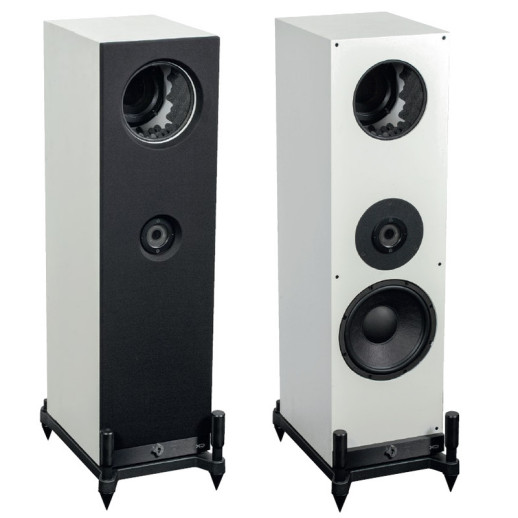

Wykonanie Smukła sylwetka głównej części obudowy ozdobiona charakterystycznymi dla Avantgarde tubami. Bardzo solidne przetworniki w oryginalnej konfiguracji trójdrożnej z aktywną sekcją niskotonową i regulacjami. Tuby dostępne w dziesięciu wersjach kolorystycznych, obudowa w czterech (dwie fornirowane są droższe,}

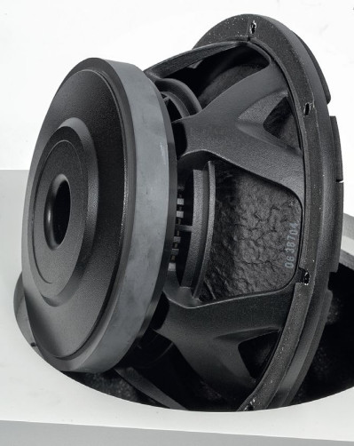

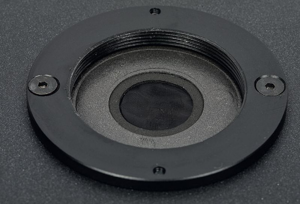

Również tubę wysokotonową wkręcamy w nagwintowany pierścień, tym razem dodany do frontowej płyty – wysokotonowy jest montowany w płaszczyźnie przedniej ścianki obudowy.

Przetwornik wysokotonowy ma też relatywnie duży układ magnetyczny.

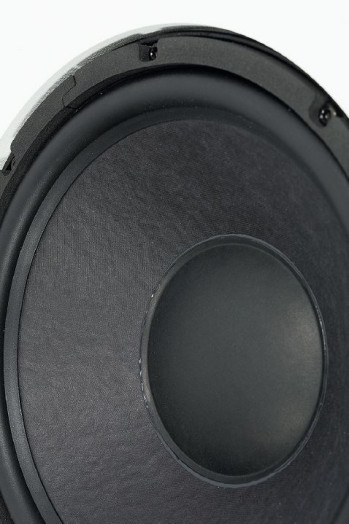

Po wykręceniu tub możemy zdjąć maskownicę i zobaczyć głośnik niskotonowy.

Celulozowa membrana na gumowym zawieszeniu – głośnik niskotonowy wygląda z zewnątrz dość zwyczajnie...

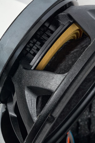

...ale ma solidny, odlewany kosz, pewnie dźwigający bardzo duży układ magnetyczny.

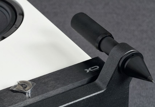

Czytaj również: Czy kolumny trzeba ustawiać na kolcach?
Masywny stelaż spoczywa na kolcach.
