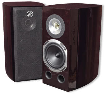

Wykonanie Duży, luksusowy w niemal każdym calu monitor z bardzo solidnym i wydajnym nisko-średniotonowym i najlepszym firmowym tubowym wysokotonowym.

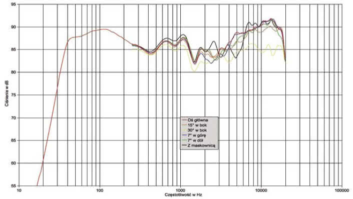

Laboratorium Wzmocnienie wysokich częstotliwości i fantastyczne rozciągnięcie basu. Wysoka efektywność 88 dB, impedancja 4 omy, ale bez spadków poniżej tej wartości.

Po pierwsze, zniknęły z frontu małe magnesy, oprawione w mosiężne pierścionki, które trzymały maskownicę poprzez zamontowane na jej tylnej stronie analogicznej wielkości metalowe "tabletki" - teraz ukryto je pod powierzchnią frontu, podobnie jak w 805-tkach.
Taka zmiana jest jednoznacznie korzystna w porównaniu z maskownicami, które mocuje się za pomocą tradycyjnych kołków, a ich gniazda na froncie bez wątpienia nie dodają kolumnie elegancji.
Jednak wcześniejsze błyszczące elementy Magellanów dobrze komponowały się w pozostałymi dekoracjami, teraz jest czyściej, chociaż trochę smutniej… Jednocześnie zmiana ta powoduje, że maskownica przylega do przedniej ścianki, a wcześniej na pół centymetra odstawała - co też nie wyglądało źle…
Masywny metalowy element, umieszczony przy górnej krawędzi maskownicy, z nazwą i logo firmy, został zastąpiony przez delikatniejszy, z dużą literą M w okręgu…
M jak Magellan, nazwa Triangle została zmarginalizowana - również na tylnej ozdobnej płytce króluje Trinagle Magellan SW2 Duetto, tylko z dopiskiem "by Triangle", a charakterystyczne firmowe logo z trójkącikiem można znaleźć tylko w miniaturze, wytłoczone na oprawie terminala i na koszu głośnika nisko-średniotonowego - te elementy trudniej zmienić w produkcji…
Wiele wskazuje na to, że budowany jest prestiż Magellana jako bardziej niezależnej marki, pozycjonowanej znacznie wyżej, bez zbędnych skojarzeń z tańszymi produktami Triangle. To metoda znana z wielu dziedzin, mająca jednak skutki obosieczne - wtedy tańsze produkty nie mogą tak łatwo korzystać z renomy najlepszych.
Nową wersję z zewnątrz poznamy też po błyszczącej powierzchni wysokotonowej tuby - wcześniej była ona satynowa; nie wiemy nic konkretnego o zmianach w samej konstrukcji głośnika.
Dopieszczono okablowanie - w testowanych wcześniej Magellanach było ono wykonane z grubej miedzianej plecionki w półprzezroczystej niebieskiej izolacji, teraz taki kabel pozostał w obwodzie głośnika nisko-średniotonowego, natomiast głośnik wysokotonowy podłączono dwoma parami (po prostu biegnącymi równolegle, z tych samych zacisków zwrotnicy do jednej pary zacisków głośnika) przewodem szanowanej firmy Furutech.
Ciekawe, po co na tak krótkim odcinku, jaki w tej konstrukcji dzieli zwrotnicę od głośnika, a tym bardziej w obwodzie wysokotonowego, zdublowano kable?
Kolejną widoczną z zewnątrz modyfikacją jest zastosowanie na podwójnym gnieździe przyłączeniowym, w roli zwor, grubych kabli z plecioną izolacją, zakończonych widłami… Patrząc na ruchy kilku firm w tym fragmencie konstrukcji (np. B&W 805), zaczyna się licytacja: kto potraktuje ten element z większą atencją, kto wykaże się największą gorliwością i szacunkiem dla ultraaudiofilskich potrzeb.
Zwrotnica, na drukowanej płytce, jest zamontowana po drugiej stronie terminala, wyjątkowo dużego, ułatwiając tego typu instalację. Dzięki temu na pojedynczej płytce zmieścił się też dość rozbudowany układ i dobre elementy, choć największa cewka, w filtrze głośnika nisko-średniotonowego, jest rdzeniowa; dwie mniejsze - powietrzne, kondensatory są wyłącznie polipropylenowe.
Obudowa jest charakterystyczna dla wszystkich Magellanów - ma wygięte boki, ale nie w sposób zwężający obudowę ku tyłowi, jak w B&W. Tutaj szerokość tylnej ścianki jest taka sama, jak frontu.
Wypukłość boków, wraz ze znaczną wysokością i głębokością, determinuje w tym przypadku znacznie większą objętość niż w typowych monitorach z 18-cm głośnikiem - wynosi ona ponad 20 litrów, a to już tworzy warunki do dobrego rozciągnięcia niskich częstotliwości.
Jak wskazują pomiary, sytuację tę dobrze wykorzystał głośnik, którego parametry (a nie tylko wielkość) też są tu ważne, i Triangle Magellan SW2 Duetto osiągnęły fantastyczną - jak na konstrukcję podstawkową - dolną częstotliwość graniczną.
Obudowa pracuje jako bas-refleks, z dwoma otworami bezpośrednio pod głośnikiem niskośredniotonowym - wykonanymi ze standardowych plastikowych tuneli, lekko wyprofilowanych przy wylocie, ale tępo obciętych na drugim końcu; tutaj zabrakło wysokiej kultury widzianej w całej konstrukcji.
W wolnostojących Magellanach mamy tunele z pięknym, metalowym, żłobionym wyprofilowaniem zewnętrznym, mocowanym na śruby (i mniejszy profil wewnętrzny).
Elementu tego nie można było jednak zastosować w dwudrożnych Triangle Magellan SW2 Duetto - ma po prostu za dużą powierzchnię dla optymalnego strojenia jednego głośnika 18-cm w małej objętości; analogicznego, tyle że mniejszego, wylotu Triangle nie ma w arsenale.

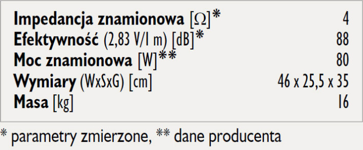

Moc wzmacniacza [W] 80
Wymiary [cm] 46 x 25,5 x 35
Rodzaj głośników W
Efektywność [dB] 88
Impedancja (Ω) 4
Triangle MAGELLAN SW2 DUETTO
Mimo że najsłynniejsze wzorce - metra i kilograma - przechowywane są we Francji, w Sevres, to zespoły głośnikowe spod znaku trójkąta nigdy nie aspirowały do roli wzorca liniowości przetwarzania, co i słychać, i widać w pomiarach. Nie ma w tym żadnej kpiny - taki jest świadomy wybór konstruktorów, kształtujących firmowe brzmienie. Charakterystyka Duetto wcale nie wygląda gorzej niż 805 Diamond i razem z tamtą może służyć do studiowania, jakie odejścia od liniowości, w jakich zakresach i w którą stronę są tak dobrze akceptowane przez nasz słuch - przynajmniej przez słuch dużej części audiofilów.
Po pierwsze - wzmocnienie wysokich tonów, po drugie - niskich, czyli skrajów pasma, gdzie nasze ucho ma najmniejszą czułość, za to osłabienie zakresu 2-3 kHz - gdzie jego czułość jest największa. I taką właśnie sytuację przedstawia Duetto, z wieloma znacznie drobniejszymi nierównomiernościami, które są już nieusuwalnymi przez filtrowanie niedoskonałościami samych przetworników (ale też zwykle mało dokuczliwymi). W kontekście cech technicznych tej konstrukcji zaskakujące są dwie rzeczy - bardzo dobre rozpraszanie najwyższych częstotliwości z przetwornika tubowego, pod kątem 15O nie ma praktycznie żadnej straty względem osi głównej, dopiero krzywa z 30O oddala się od pozostałych… a jednocześnie pięknie dochodzi do 20 kHz. Ustawiając więc Duetto osiami głównymi równolegle lub tylko lekko skręcając je do środka, będziemy mieli w miejscu odsłuchowym dobrze zrównoważone brzmienie niepozbawione najwyższych częstotliwości. Dużym sukcesem skończyło się też strojenie basu - dobór parametrów głośnika, objętości obudowy i częstotliwości rezonansowej (42 Hz) pozwolił z tej relatywnie niewielkiej konstrukcji wycisnąć bardzo niski bas. Charakterystyka biegnie wysoko aż do 40 Hz i dopiero tam zaczyna opadać, mając punkt -6 dB przy 33 Hz - to chyba rekord wszystkich konstrukcji podstawkowych, jakie w ciągu 15 lat testowaliśmy i wynik, jakim Duetto może pokonać większość kolumn podłogowych! Co ciekawe, zupełnie inną charakterystykę w zakresie niskich częstotliwości mają duże monitory Trio z serii Genese, gdzie wyższym strojeniem układu wyraźnie wyeksponowano okolice 80 Hz, ale od tej częstotliwości charakterystyka już szybko opada. Sam producent deklaruje dla Duetto pasmo 38 Hz - 20 kHz przy tolerancji +/-3 dB, z jednej strony niedoceniając rozciągnięcia basu, z drugiej - obiecując lepszą niż w rzeczywistości liniowość. Dość duży - większy niż u konkurentów - wpływ na przetwarzanie ma maskownica, wprowadzająca głównie osłabienie przy 5 kHz.

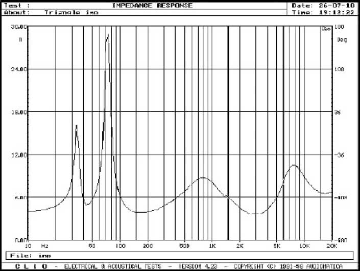

Triangle nie jest w tej grupie wyjątkiem, jeżeli chodzi o sposób przedstawiania impedancji - tak jak pozostali, uczciwie podaje wartość minimalną (tutaj 4 omy), czego jednak nie traktuje jako podstawy do określenia impedancji znamionowej, deklarując rutynowo, gwoli uspokojenia zainteresowanych - 8 omów. Oczywiście trudno jedno z drugim pogodzić, skoro minimum wynosi 4 omy (w potrzebującym mocy zakresie 150-200 Hz), nie ma innego wyjścia - impedancja znamionowa musi być określona jako 4 omy, analogicznie jak w przypadku Electry 1008 Be. To nic strasznego dla żadnego normalnego wzmacniacza, a dodatkowym atutem Duetto jest wyższa efektywność - 88 dB.
