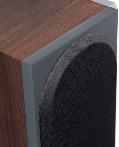

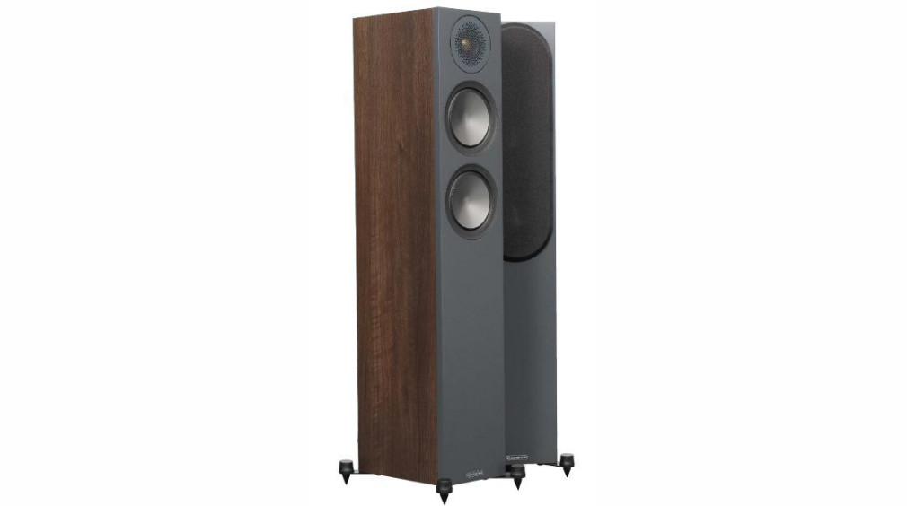

Bryła obudowy jest regularnym prostopadłościanem bez żadnych paneli, ścięć i zaokrągleń, zaznacza się tylko łączenie lakierowanego frontu (na kolor ciemnoszary) z resztą obudowy oklejonej folią drewnopodobną (dębową lub orzechową) albo folią gładką - czarną lub białą. Front i maskownica są czarne również w wersji orzechowej, a białe w wersji dębowej.
Są więc cztery wersje, jak na produkt tej klasy cenowej to dużo. Formę urozmaica "stadionowa" maskownica (ta ma już ścięte zewnętrzne krawędzie, oczywiście mocowana jest na magnesy) i wystające spod każdego narożnika nóżki z kolcami, blokowanymi od góry przez duże nakrętki. Po zdjęciu maskownicy ukazują się inne atrakcje.

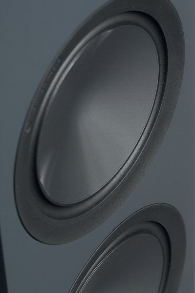

Sam układ głośnikowy jest niemal oczywisty, dwuipółdrożny (chociaż zawsze warto sprawdzić, czy nie dwudrożny), natomiast przetworniki są na firmowy sposób oryginalne i wizualnie atrakcyjne.
Membrany nisko-średniotonowych mają jednolitą powierzchnię, zamykającą część centralną (bez dodanej nakładki przeciwpyłowej), wykonaną z C-CAM (stop aluminiowo-magnezowy z warstwą ceramiczną), a ponadto, inaczej niż w poprzedniej serii Bronze, nie są to miski będące wycinkiem sfery, lecz mające profil zbliżony do stożkowego ("zagięcie" zwiększa się w środkowej części), co ułatwia połączenie z cewką przy braku drugiej warstwy "podpierającej" i pozwala lepiej rozłożyć rezonanse własne membrany.

Prosta, ale zgrabna, proporcjonalna i starannie wykonana obudowa jest dostępna aż w czterech wariantach kolorystycznych.

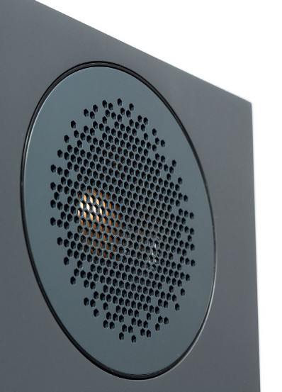

Membrana wysokotonowa to 25-mm kopułka, również z C-CAM, dodatkowo "pozłocona", co Monitor Audio stosuje od dawna, tutaj innowacje dotyczą zastosowania falowodu (wyprofilowania frontu) i osłonki z efektowną perforacją – "durszlakowe" okrągłe dziurki z poprzedniej generacji Bronze zastąpiono otworkami tworzącymi strukturę plastra miodu. Nie oznacza to wielkiej zmiany w charakterystykach, ale za takie detale Monitor Audio chwalimy, a czasami... je kupujemy.

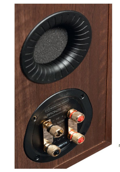

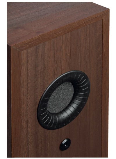

Drugi wylot bas-refl eksu znajduje się na dole, ale obydwa wychodzą z jednej komory. Jeżeli zamkniemy tylko jeden (obojętnie który), obniżymy częstotliwość rezonansową i poziom "średniego" basu. Zamknięcie obydwu daje efekt już zbyt radykalny.
Drugi wylot bas-refleksu znajduje się na dole, ale obydwa wychodzą z jednej komory. Jeżeli zamkniemy tylko jeden (obojętnie który), obniżymy częstotliwość rezonansową i poziom "średniego" basu. Zamknięcie obydwu daje efekt już zbyt radykalny.

Mimo że wyprowadzono dwa otwory bas-refleks, w dodatku umieszczone na skrajach obudowy (z tyłu), to nie jest ona podzielona na komory niezależne dla obydwu przetworników, jak to Monitor Audio miał wcześniej w zwyczaju, co wykorzystywał do różnicowania ich objętości, a więc i charakterystyk w zakresie niskich częstotliwości.

Kopułkę wysokotonową chroni fi nezyjnie perforowana płytka, której producent przypisuje też pozytywny wpływ na charakterystykę. Będzie dobrze, jak nie zaszkodzi.
Kopułkę wysokotonową chroni finezyjnie perforowana płytka, której producent przypisuje też pozytywny wpływ na charakterystykę. Będzie dobrze, jak nie zaszkodzi.
Zastosowanie jednej wspólnej komory, nawet przy wyprowadzeniu dwóch otworów, skutkuje działaniem jednego układu rezonansowego i podobną pracą obydwu przetworników, a więc znowu ich dobrym zgraniem fazowym.
Na wyposażeniu są zatyczki, podobnie jak w Mission LX5 MKII można je włożyć do jednego lub obydwu tuneli. Tym razem są one z gęstej pianki pozwalającej obudowę tym sposobem praktycznie nawet całkowicie zamknąć (lub pozostawić pracujący jeden tunel), co daje efekty inne niż pianka "stratna" częściowo przepuszczająca (w LX5 MKII).

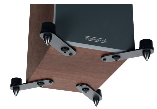

W aktualnej serii Bronze zastąpiono wcześniejsze cokoły czterema nóżkami
W aktualnej serii Bronze zastąpiono wcześniejsze cokoły czterema nóżkami.

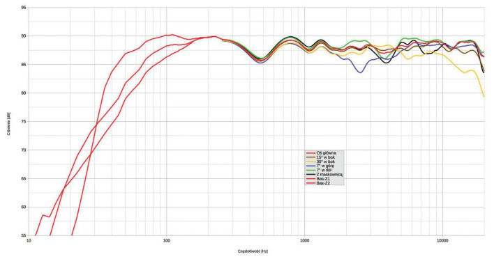

Charakterystyka Bronze 200 jest dobrze zrównoważona w całym pasmie, tak jakby po "przymiarkach" w C97 II i LX5 MKII konstruktor wreszcie się "wstrzelił". Oczywiście konstruktorzy byli różni i tamte charakterystyki są wyrazem określonych upodobań i przekonań, a charakterystyka Bronze 200 nie dowodzi ani wyższych, ani niższych kompetencji.
Dzisiaj nowoczesne systemy symulacyjne i pomiarowe nie wymagają od konstruktora, w celu uzyskania tak dobrych "technicznych" parametrów, już takiego doświadczenia, jak dawniej.
Na osi głównej (i na innych) dość wyraźnie zaznacza się osłabienie przy 500 Hz, efekt tzw. "baffle step", wynikający z niewielkiej szerokości obudowy, poza tym wygląda ona doskonale i swobodnie mieści się w ścieżce +/-3 dB już od 40 Hz aż do 20 kHz.
Również na osiach -7º (w pionie) i 15º (w poziomie) i z maskownicą. Na osi +7º pojawia się osłabienie przy 3 kHz, ale i ono nie jest głębokie.
Ponadto oś główna pomiaru została ustalona dość nisko, na 80 cm (pomiędzy nisko-średniotonowym a wysokotonowym, wysokotonowy znajduje się na 85 cm), w dużej odległości kąty i różnice między charakterystykami będą mniejsze.
Maskownica wprowadza drobne nierównomierności mieszczące się w podanej ścieżce, ale bez niej charakterystyka jest jeszcze ładniejsza. Producent deklaruje pasmo dla dwóch warunków: "free field" (otwarta przestrzeń/ komora bezechowa) oraz "in room" (prawdopodobnie chodzi o półprzestrzeń).
W pierwszym przypadku ma to być 45 Hz – 25 kHz, w drugim 35 Hz – 30 kHz. O ile zrozumiały jest wpływ pomieszczenia na dolną częstotliwość graniczną, o tyle dziwi mnie jego wpływ na górną.
W obydwu przypadkach częstotliwości graniczne są wyznaczone spadkami -6 dB. Nasz pomiar niskich częstotliwości w polu bliskim daje wyniki podobne jak otwartej przestrzeni.
Spadek -6 dB w zakresie niskich częstotliwości (względem poziomu średniego) notujemy przy ok. 40 Hz/45 Hz/50 Hz – w zależności o sposobu działania obudowy, a podobnie jak w przypadku Mission, mamy do wyboru trzy warianty: obydwa tunele otwarte, jeden z nich zamknięty (obojętnie który, bo obydwa wyprowadzone są z jednej wspólnej komory obydwu przetworników) i obydwa zamknięte.
Wraz z zamykaniem charakterystyka zaczyna opadać coraz wcześniej i mimo że nachylenie jest łagodniejsze, to przecięcia z charakterystyką dla obydwu otworów pracujących następują na poziomach znacznie niższych od -6 dB, stąd tak wyznaczane częstotliwości graniczne przesuwają się w górę. Zmiany charakterystyk w Bronze 200 są znacznie wyraźniejsze, nie jest to "fine tuning" jak w LX5 MKII.
Teoretycznie można dostosować te kolumny do bardzo różnych sytuacji, zgasić bas nawet przy jego dużym "wyjściowym" wyeksponowaniu. Ale wygląda na to, że zwykle nie będzie to potrzebne, charakterystyka z otwartymi obydwoma tunelami tym razem nie jest wyeksponowana, za to sięga nisko, z czego można się tylko cieszyć.

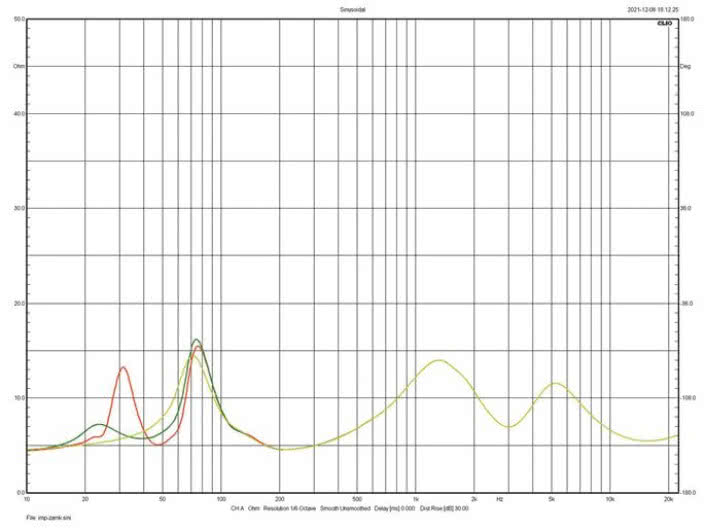

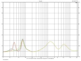

W pełni satysfakcjonująca jest też czułość 89 dB, nawet o 1 dB wyższa niż to deklaruje producent. Podobnie jak Mission, Monitor Audio podaje jednocześnie wartość minimalną impedancji – 4,4 Ω (co zgadza się z naszymi ustaleniami przy ok. 210 Hz) i jakby nie zważając na to, deklaruje 8-omową impedancję znamionową.
Przy 4,4-omowym minimum to jednak 4 Ω, chociaż relatywnie "łatwe". I o to chodziło producentowi: aby nikt nie bał się podłączać Bronze 200 do każdego wzmacniacza i amplitunera. Ja bym się nie bał. Małe, sprawne, dobrze zestrojone.
