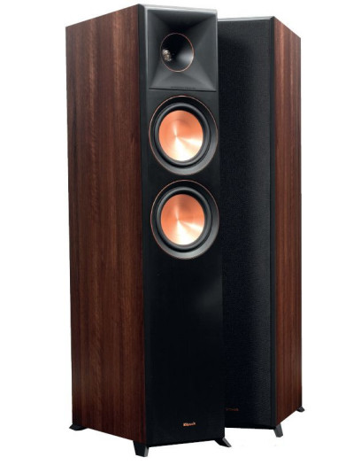

Ponadprzeciętnie duża (w tym zakresie cenowym) kolumna z wydajnym układem głośnikowym – para 20-cm nisko- -średniotonowych i duża tuba wysokotonowa. Starannie zaprojektowana i wykonana, imponująca i elegancka.

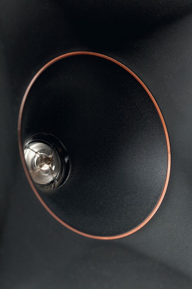

  • Tubowe wysokotonowe

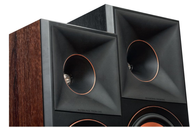

Klipsch jest wierny tubowym wysokotonowym. Obecnie przychodzi mu to o tyle łatwiej, że zarówno dociekliwi audiofile, jak też ogólnie zainteresowani zakupem dobrego sprzętu nie patrzą na tę technikę aż tak podejrzliwie jak kilkadziesiąt lat temu.
Z tubami oswoiła nas większa grupa producentów, również nowej generacji, innowacyjnych, wcale niestosującej tub "z rozpędu" i dla utrzymania znanego wizerunku. Krótkie falowody przetworników wysokotonowych, mające z tubami wiele wspólnego, widoczne są w co drugiej konstrukcji.
To ciekawe, że bardzo stary wynalazek został później zepchnięty na margines hi-fi, a teraz wraca, lecz nie jest to wcale przejaw kaprysów i braku konsekwencji (audiofilów i konstruktorów), tylko postępu.
Przez długi czas tuby rzeczywiście nie były odpowiednie, aby stosować je w systemach hi-fi, względem których wymagania jakościowe były zupełnie inne, niż wobec instalacji nagłośnieniowych, w których tuby zawsze dobrze się sprawdzały.
Połączenie różnych zalet wymagało więcej pracy i kiedy została ona wykonana, tuby zaczęły grać co najmniej dobrze i "bezkonfliktowo". Sama ich obecność wciąż może wypłoszyć część klientów, ale w "ślepych testach" trudno byłoby te obawy potwierdzić.
Oczywiście są tuby lepsze i gorsze, tak jak inne typy przetworników. Udoskonaleniom nigdy nie będzie końca. W edycji II jedno z nich dotyczy właśnie wysokotonowego, i to dokładnie samej tuby.
Kwadratowy wylot tuby został nieco powiększony i rozciąga się teraz na całą szerokość frontu. Tak jak wcześniej, wielkość tuby jest dopasowana do wielkości nisko-średniotonowych (tym samym do szerokości obudowy), więc dla "obsłużenia" całej nowej serii wymagało to przygotowania trzech nowych profili. Wszystko jest szyte na miarę, wszystko do siebie pasuje jak elementy puzzle.
To nie jest tylko zbiór dobrych, umiejętnie połączonych przez konstruktora przetworników – od początku są one do siebie i do określonej obudowy dedykowane.

Wszystkie tuby mają jednak wspólną głębszą część, która z "wymiennym" profilem zewnętrznym łączy się w wyraźny sposób na okręgu zaznaczonym pierścieniem w kolorze miedzianym (korespondującym z kolorem membran nisko-średniotonowych).
Głębsza część tuby ma więc klasyczny przekrój okrągły, natomiast zewnętrzna - zmienia go płynnie z okrągłego w kwadratowy, realizując geometrię Tractrix zapewniającą (wg Klipscha) optymalne charakterystyki.
Jej właściwości chyba nazbyt skrótowo są przedstawiane jako "wzmocnienie kierunkowości", jednak na ich analizowanie i porównywanie różnych profili również tutaj nie ma dosyć miejsca…
O ile podstawową zaletą dawnych tub było zwiększenie efektywności, to nowoczesne konstrukcje mają bardziej wyrafinowane zadania. Głównie "uporządkowanie" rozpraszania, co niekoniecznie oznacza zawężenie lub rozszerzenie charakterystyk kierunkowych, lecz zapewnienie ich mniejszej zmienności w funkcji częstotliwości.
Ale sama wysoka efektywność też pozostaje zaletą - nawet gdy nie jest wykorzystana "wprost", bo głośnik wysokotonowy jest tłumiony w celu dopasowania do efektywności całego zespołu, to jego cewka mniej się wówczas grzeje, a to oznacza nie tylko bezpieczeństwo, ale też niższe zniekształcenia.

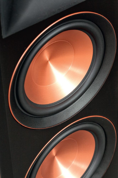

  • Głośniki nisko-średniotonowe
Głośniki nisko-średniotonowe mają membrany "cerametaliczne", ich kolor sugeruje zastosowanie miedzi, która została pokryta warstwą ceramiczną, częściowo tłumiącą rezonanse.
To pomysł już z pierwszej edycji serii Reference Premiere (seria Reference ma membrany, które tylko kolorem "udają" miedź), ale teraz zmieniono profil membran (ma być głębszy), a także udoskonalono układy magnetyczny (dodano do nich pierścienie Faradaya), jednak tym razem nie miedziane, lecz aluminiowe, mające znane właściwości redukcji indukcyjności i zniekształceń.
Ich duże, wklęsłe nakładki przeciwpyłowe są właściwe bardziej dla głośników niskotonowych niż nisko-średniotonowych, zwiększając sztywność i przy okazji masę, ale w związku z omówionym już niskim podziałem możliwe jest zastosowanie ich w takiej roli.

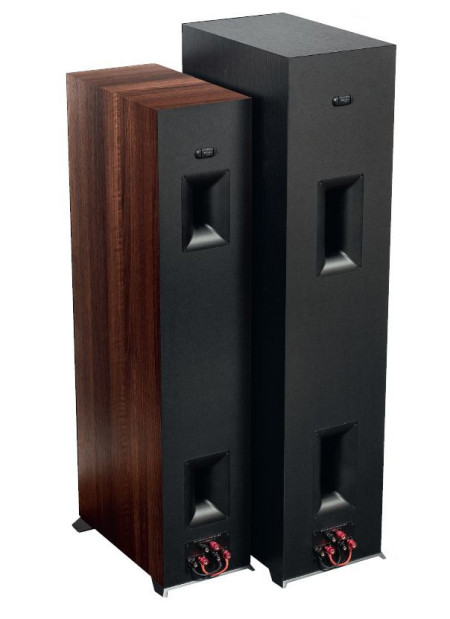

Obydwa testowane modele wyglądają podobnie z przodu i z tyłu, ale tam zobaczymy kilka intrygujących elementów. Zacznijmy od wylotów tuneli bas-refleks, którym również nadano profile tractrix, tym razem o przekroju prostokątnym, ustawione pionowo.
Czytaj również: Czy obudowa z membraną bierną to obudowa zamknięta?

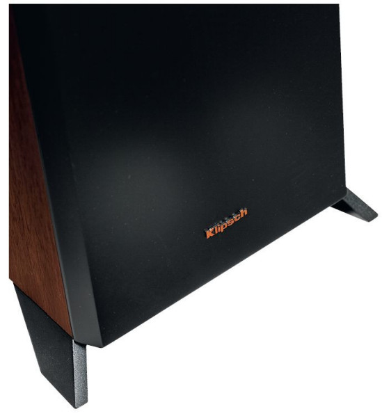

Kolumny pochylają do tyłu metalowe płozy – dyskretne i solidne.
Producent przypisuje temu profilowi właściwości korzystne również dla transmisji fal najniższych częstotliwości; nawet jeżeli to lekkie nadużycie i tractrix nie ma przewagi nad innymi wyprofilowaniami, których zadaniem jest zapobiec w porcie bas-refleks turbulencjom na ostrych krawędziach, a nie kształtować charakterystyki kierunkowe (tak długie fale z tak małego źródła i tak rozejdą się wszechkierunkowo), to przecież nic nie szkodzi.
W każdej kolumnie są dwa wyloty, proporcjonalnie większe w 8000F II. I tutaj pojawia się poważna zmiana względem wcześniejszej serii Reference Premiere.  Testowaliśmy pierwsze 6000F i był tam tylko jeden wylot (na dole, ponad gniazdem), ale większy (taki jak każdy z tuneli w 8000F II). Obudowy w poprzedniej wersji były więc jednokomorowe, ze wspólnym systemem bas-refleks dla obydwu głośników.
Dwa otwory nie oznaczają automatycznie, że obudowa musi mieć dwie komory… Wciąż mogłaby być jedna i wiele jest tego typu konstrukcji. W nowych Reference Premiere II są jednak rzeczywiście dwie komory, co producent pokazuje na przekrojach i podkreśla, że zmniejsza to rezonanse – chodzi zapewne o fale stojące wewnątrz obudowy.
Przegrodę wyznaczającą dwie komory poprowadzono w taki sposób, aby miały one jednakową objętość (dla takiego samego strojenia obydwu sekcji). Oprócz niej obudowę wzmacnia kilka wieńców. Tak jak poprzednio i podobnie jak w Thevach, obudowę pochyla do tyłu specjalny cokół, bardziej dyskretny niż w Focalach, ale też bardziej solidny, bo metalowy. Jedyne "ale" dotyczy tego, że w jego wąskie płozy nie wkręcimy żadnych kolców.
Czytaj również: Dlaczego otwór bas-refleks nie promieniuje w fazie przeciwnej do fazy przedniej strony membrany?
Wszystkie trzy kolumny wolnostojące serii Reference Premiere to układy dwudrożne z parą nisko-średniotonowych.

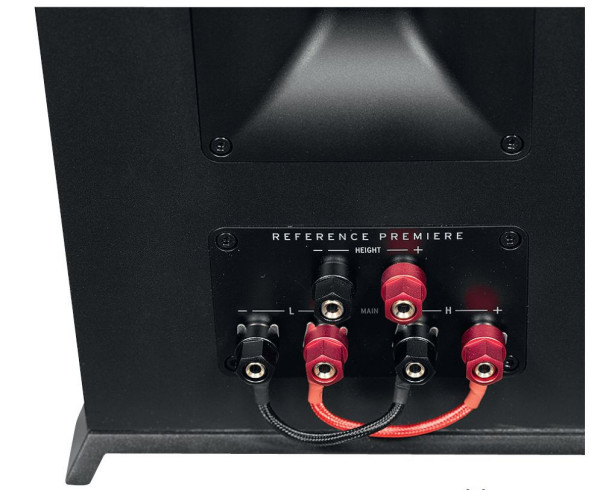

Uwagę zwraca też terminal przyłączeniowy – niespodziewanie rozbudowany, składający się z trzech par zacisków. Dwie dolne pary zostały połączone zworkami i tworzą typowy zestaw, pozwalający na bi-wiring. Trzecia para – na górze – jest "luźna" i w większości przypadków pozostanie niewykorzystana, bowiem służy do podłączenia kabla z sygnałem atmosowym…
Spokojnie, nie dostaliśmy do testu konstrukcji z takim modułem ani też nikt jeszcze nie wpadł na pomysł, jak w pasywnych kolumnach "wmiksować" sygnał atmosowy do sygnałów kanałów lewego i prawego. Chodzi tylko o wygodę podłączenia opcjonalnego modułu RP-500SA II, który kładziemy na górnej ściance 8000F II, 6000F II albo 5000F II.
Na samej górze tylnej ścianki jest "wyjście" z tym sygnałem, a stamtąd do modułu będzie już niedaleko. Chodzi więc wyłącznie o to, aby kabel do modułu atmosowego nie wisiał na całej wysokości kolumny, lecz się w niej schował.
Swoją drogą, płytka z zaciskami prezentuje się solidniej niż w pierwszej edycji. Front jest polakierowany na czarno, pozostałe ścianki zostały oklejone folią drewnopodobną – czarną lub orzechową.

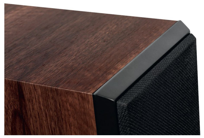

Cienka maskownica trzymana jest przez magnesy i zasłania cały front, ale nie będzie tak zupełnie enigmatycznie, bo i na niej umieszczono firmowe logo. Jak wiemy z pomiarów, maskownice obydwu modeli nie powodują w zasadzie żadnych wartych uwagi zmian na charakterystykach. Duże, porządne kolumny z charakterem.

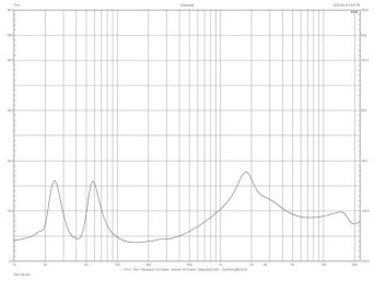

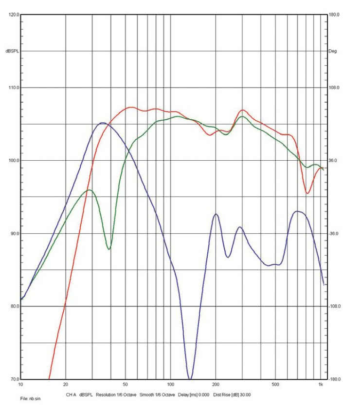

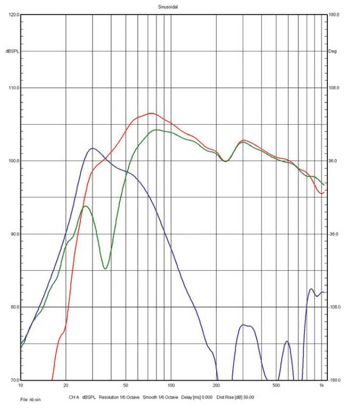

Obydwie konstrukcje Reference Prestige to bas-refleksy z dwoma niezależnymi, takiej samej objętości komorami (a więc i tunelami) dla każdego z nisko-średniotonowych, dostrojonymi tak samo.
W celu ustalenia zasadniczego kształtu charakterystyk obydwu sekcji (i wynikającej z nich charakterystyki wypadkowej całego zespołu) wystarczy więc zmierzyć składowe jednej sekcji, chociaż sekcje mogą się między sobą różnić rozkładem rezonansów pasożytniczych (fal stojących w obudowie), wpływających zarówno na charakterystykę ciśnienia z głośników, jak i z tuneli – ale bez wpływu na podstawową częstotliwość rezonansową.
Nietypowe jest to, że mniejszą konstrukcję dostrojono niżej niż większą: Klipsche RP-6000F II do 36 Hz, Klipsche RP-8000F II do 40 Hz. W pierwszym przypadku ciśnienie z otworu jest wysokie, ale przy częstotliwości rezonansowej (36 Hz) charakterystyka wypadkowa ma już kilkudecybelowy spadek.
W drugim – bardzo wysokie, sięgające szczytu ciśnienia z samego głośnika, dzięki czemu charakterystyka wypadkowa utrzymuje się na wysokim poziomie w szerokim zakresie, chociaż nachylenie poniżej częstotliwości rezonansowej (40 Hz) szybko się zwiększa.

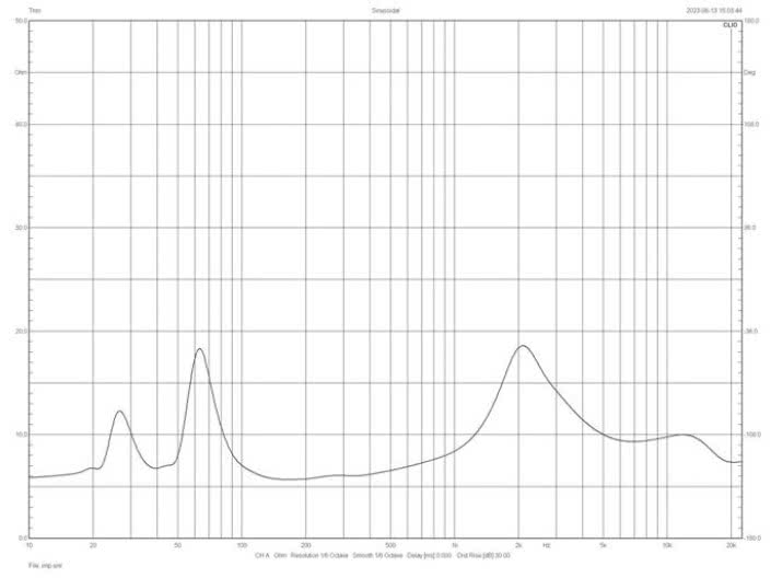

Na charakterystyce wybranej do pomiaru sekcji RP-8000F II widać silne rezonanse pasożytnicze z obudowy i tunelu (100–700 Hz), na charakterystyce RP-6000F II są one znacznie słabsze.

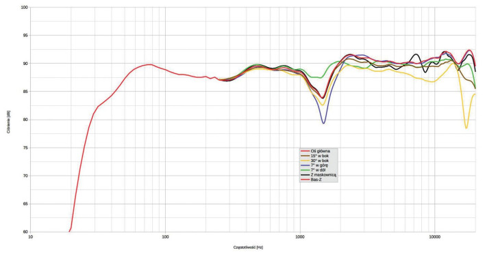

Laboratorium Klipsch Reference Premiere RP-6000F II/RP-8000F II

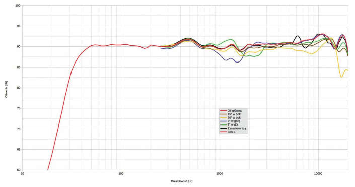

Kolumny Klipscha są nieco wyższe niż Focala, ale centra głośników wysokotonowych znajdują się na podobnej wysokości (w Klipschach dużo miejsca zajmuje tuba, rozciągając się zarówno w dół, jak i w górę), odpowiednio: 90 i 95 cm dla RP- -6000F II oraz RP-8000F II.
Dlatego też utrzymaliśmy oś główną pomiaru na wysokości 90 cm – tak jak w Theva No.2 i No.3. To znowu ważne, gdyż wszystkie testowane konstrukcje są "czułe" na wysokość osi pomiaru, co widać w pomiarach jako zmiany charakterystyk wraz ze zmianą kąta w płaszczyźnie pionowej.

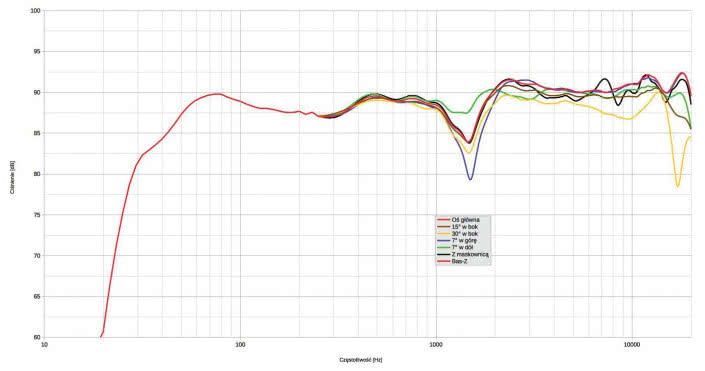

Wśród dwóch modeli Klipscha jest to bardziej wyraźne w RP-6000F II, więc od niego zacznijmy szczegółowy opis. Tym bardziej, że do porównania mamy też pomiary jego poprzednika (RP-6000F), który testowaliśmy kilka lat temu, znajdziecie je w archiwum naszego portalu.
Charakterystyka nowej wersji ma wyraźne "wcięcie" przy 1,5 kHz, trudno nie kojarzyć go z częstotliwością podziału, która wedle firmowych danych leży bardzo niedaleko (1,77 kHz), a w rzeczywistości – może właśnie tutaj, co najlepiej tłumaczyłoby to zjawisko.
Najgłębsza zapadłość pojawia się pod kątem +7º (krzywa niebieska), na osi głównej (krzywa czerwona) jest już płytsza, ale wciąż wyraźna, praktycznie znika na osi -7º (krzywa zielona), co może być rezultatem zarówno najlepszej (na tej osi) korelacji fazowej między nisko-średniotonowymi i wysokotonowym, jak też między samymi nisko-średniotonowymi (pamiętajmy, że to układ dwudrożny, a nie dwuipółdrożny, i obydwie 18-tki pracują razem dość wysoko, aż do podziału z wysokotonowym).
Warto zauważyć, że zmiany następują w kierunku przeciwnym niż w Thevach, gdzie najlepsze "wypełnienie" charakterystyki uzyskujemy na osi +7O. Przed Focalami lepiej siadać wysoko (albo je wyprostować usuwając cokół), a przed Klipschami – nisko.
Chociaż na osi -7o oddalamy się od osi głównej wysokotonowego, to poziom w tym zakresie obniża się tylko delikatnie – rozpraszanie z zastosowanej tuby jest bardzo dobre, wyraźny spadek widzimy dopiero pod kątem 30º (mierzonym w płaszczyźnie poziomej), pod kątem 15º wciąż jest nieźle (łagodny spadek dopiero powyżej 13 kHz), więc kolumny wypada skręcić na miejsce odsłuchowe, ale nie trzeba tego robić dokładnie.

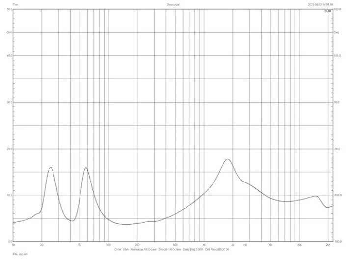

Producent deklaruje pasmo 38 Hz – 25 kHz z tolerancją +/-3 dB, jednak charakterystyka z osi głównej, z powodu osłabienia przy 1,5 kHz, nie mieści się w niej (dopiero w +/-4 dB), za to przyjmując za "referencyjną" charakterystykę z osi -7O, mieścimy się w wąskiej ścieżce +/-1,5 dB od 50 Hz do 19 kHz, a w ścieżce +/-3 dB – od 40 Hz do 20 kHz.
Niezależnie od tych formalności uwagę zwraca dość nietypowy kształt całej charakterystyki, nie tylko osłabienie przy 1,5 kHz, ale wysoki poziom przy 2–3 kHz (gdzie częściej miewamy obniżenie), a powyżej już wyrównany przebieg. Charakterystyka poprzednich RP-6000F była wyraźnie inna; też miała osłabienie w środku pasma (przy ok. 1,7 kHz), ale powyżej nie wybrzuszała się, za to systematycznie wznosiła aż do samego skraju pasma (do 19 kHz).
Tak poważna zmiana nie wynika głównie z modyfi kacji samych przetworników; konstruktorzy Klipscha zasadniczo zmienili strojenie (zwrotnicy) i nie chcą już eksponować wysokich tonów, chociaż w materiałach firmowych nie ma o tym ani słowa.
Zmiana zmierzonych charakterystyk w zakresie niskich częstotliwości wynika już z czegoś innego – z poprawienia metody prowadzenia naszych pomiarów (dodanie korekcji baffl e-step). Gdybyśmy dzisiaj mierzyli dawne RP-6000F, nie miałyby już podbitego basu.
Spadek -6 dB (charakterystyki RP-6000F II) względem poziomu średniego notujemy przy 40 Hz, ale względnie łagodne nachylenie sięga 30 Hz, gdzie spadek wynosi 8 dB – w pomieszczeniu, dzięki wzmacniającym odbiciom, niskie rejestry będą dobrze słyszalne aż do tej częstotliwości.
Charakterystyka RP-8000F II wygląda inaczej – biegnie równo do 50 Hz, tam zaczyna opadać, przechodząc ze spadkiem -6 dB przez częstotliwość 32 Hz, a więc znacznie niżej niż RP-6000F II, jednak poniżej zbocze jest już strome i -8 dB pojawia się znowu przy 30 Hz.
Dla tej konstrukcji producent podaje pasmo 35 Hz – 25 kHz, ale – co ważniejsze – już krótkie spojrzenie na zmierzoną charakterystykę wystarczy, aby stwierdzić, że tym razem nie będziemy mieli żadnego problemu, aby zmieścić ją w ścieżce +/-3 dB.
Oczywiście bardzo się z tego cieszymy, ale też tym bardziej dziwimy, dlaczego nie udało się to w RP-6000F II. Wydawałoby się, że konstrukcję z mniejszymi nisko- -średniotonowymi łatwiej "opanować" w zakresie średnich tonów (mniejsze średnice membran, mniejsze odległości między centrami akustycznymi), ale tym razem z nieznanych dokładnie powodów lepiej wygląda charakterystyka większej konstrukcji.
Zmienność w okolicach częstotliwości podziału jest wciąż widoczna – nieunikniona przy takiej konfi guracji – ale mniejsza. Pod kątem -7º (krzywa zielona) osłabienie ma tylko -3dB, na osi +7º (niebieska) powstaje układ "górka–dołek" o amplitudzie +/-2dB, natomiast na osi głównej charakterystyka biegnie równiutko, i w szerokim zakresie 40 Hz – 20 kHz możemy ją złapać nawet w ścieżce +/-2 dB, a w 45 Hz – 10 kHz – nawet +/-1,5 dB.
Zgranie pochylenia obudowy (które ma tutaj duże znaczenie), aranżacji głośników, ich indywidualnych charakterystyk i fi ltrowania jest podręcznikowe, chociaż cały układ – dość niekonwencjonalny.
Do tego charakterystyka z osi 15º (w płaszczyźnie poziomej) leży bardzo blisko. To sytuacja podobna jak w RP-6000F II. Wygodne kolumny, których nie trzeba precyzyjnie wycelować w miejsce odsłuchowe i można usiąść na normalnej wysokości.

U nas "wyszło" odpowiednio 89 dB i 91 dB, ale nie ma dwóch zdań, że to wyniki ponadprzeciętne. Zresztą wystarczy porównać z osiągami testowanych obok Focali, które przecież też nie są ułomkami. Szukając kolumn o wysokiej czułości, pamiętajmy zawsze o Klipschach, bo ważna jest nie tyle wartość bezwzględna, ile przewaga na konkurentami.
A w "papierach" wyniki zawyżają prawie wszyscy, więc dobrze oprzeć się na "porównywalnych" pomiarach z jednego źródła (informacji). Wątek impedancji jest jeszcze ciekawszy. W obydwu przypadkach Klipsch stosuje chwyt "kompatybilne z 8 Ω". To mi się od razu kojarzy z kamufl owaniem de facto 4-omowej impedancji znamionowej. Tak jest też teraz… chociaż nie do końca.
Większe RP-8000F II są regularnie 4-omowe, bowiem minimum to ok. 3,5 Ω (przy około 150 Hz). Jednak minimum dla RP-6000F II wynosi ok. 5,5 Ω, co już kwalifikuje do standardu znamionowo 6-omowego, a to z kolei, wraz z 89-dB czułością, pozwala uznać to obciążenie za "łatwe", odpowiednie również dla wzmacniaczy lampowych, chociaż małą niepewność w tej sprawie wprowadza dość duża zmienność w zakresie średniotonowym, mogąca "modulować" brzmienie przy niskim współczynniku tłumienia (tworzy się dzielnik napięcia zmienny w funkcji częstotliwości).
