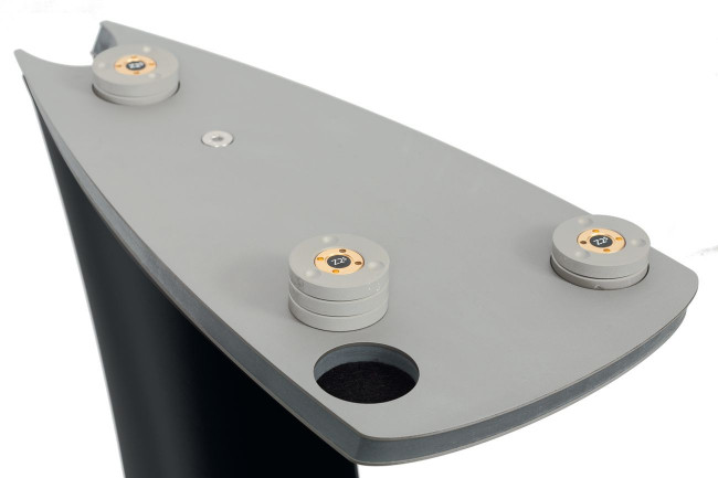

Górna płyta ma z dwóch stron warstwy tytanowe, producent ponownie wiąże z tym metalem obietnicę dźwięku naturalnego i organicznego. W trzech wnękach osadzone są absorbery Ansuz Darkz Z2S (najlepsze absorbery Ansuza, z elementami cyrkonowymi i kulkami łożyskowymi wykonanymi z tytanu), wchodzące w podobne wnęki w dnie M1 – po ustawieniu są niewidoczne i nie pozwalają M1 przesuwać się po górnej płycie, a więc i spaść; oczywiście większa siła może je przewrócić.

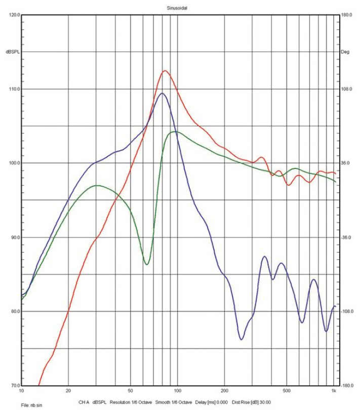

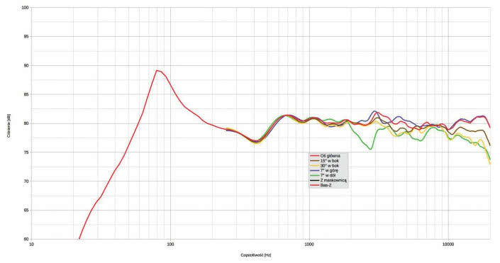

Charakterystyka przetwarzania powyżej 600 Hz jest dobrze zrównoważona, ale poniżej wygląda niezwyczajnie, chociaż (prawie) wszystko da się wyjaśnić. Osłabienie przy 400 Hz wynika z efektu tzw. baffle-step.
To zjawisko polegające na opływaniu obudowy przez fale znacznie dłuższe od wymiarów przedniej ścianki; połowa ciśnienia "ucieka" do tyłu i w pomiarze ciśnienia z przodu powstaje osłabienie; może to być widoczne zwłaszcza w działaniu konstrukcji podstawkowych, chociaż można ten efekt redukować kosztem efektywności w całym pasmie – "wyrównując w dół", obniżając poziom powyżej, co wykonuje się odpowiednio dobranym filtrowaniem.
Gdyby jednak Børresen poszedł tą drogą, to ustaliby poziom niższy od 80 dB; nic dziwnego, że na to się nie zdecydował. Natomiast w zakresie niskich częstotliwości charakterystyka ma wyraźne podbicie przy 80 Hz; rozpiętość pomiędzy dołkiem przy 400 Hz a szczytem przy 80 Hz to ok. 12 dB, więc o uchwyceniu charakterystyki w ścieżce +/-3 dB nie ma mowy (i nikt tego nie obiecywał), ale biorąc pod uwagę średni poziom w oktawie 65 Hz – 130 Hz (85 dB) i średni poziom powyżej (80 dB), wzmocnienie basu nie jest tak aż tak mocne, jak to wydaje się na pierwszy rzut oka.
Do źródeł tego wzmocnienia jeszcze wrócimy, dokończmy analizę poprawnie prowadzonego zakresu średnio-wysokotonowego. Integracja nisko-średniotonowego z wysokotonowym jest bardzo dobra, charakterystykę z osi głównej (a także z osi +7°) można zmieścić w wąskiej ścieżce +/-1,5 dB od 600 Hz (co najmniej do 20 kHz, gdzie nasz pomiar się kończy).
Producent podaje częstotliwość podziału 2,5 kHz, czego ślad widzimy na charakterystyce z osi -7°, gdzie w tych okolicach pojawia się osłabienie – na skutek "rozstrojenia" się faz promieniowania obydwu głośników przy zmianie względnych odległości od nich do punktu pomiarowego, co jest zjawiskiem naturalnym, a godne pochwały jest to, że dobrą charakterystykę w tym zakresie utrzymujemy na wszystkich pozostałych osiach. Jednak lepiej jest "wycelować" M1 w miejsce odsłuchowe ze względu na spadek poziomu poza osią główną, w zakresie najwyższych częstotliwości – spadek niewielki, ale już na osi głównej poziom był umiarkowany.

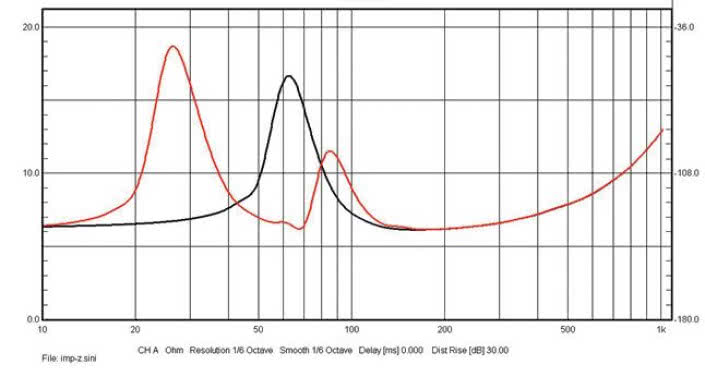

Charakterystyka modułu impedancji (rys. 2) bez zastrzeżeń pozwala uznać 6-omową impedancję znamionową, jesteśmy nawet bardzo blisko 8 omów. Minimalna wartość 6 omów pojawia się przy ok. 170 Hz, w zakresie niskotonowym widać dwa wierzchołki bas-refleksu, w zakresie średniotonowym wzrost typowy dla działania filtrów zwrotnicy. Ogólnie przebieg impedancji jest niekłopotliwy dla żadnego wzmacniacza, chociaż umiarkowana efektywność raczej eliminuje wzmacniacze lampowe niskiej mocy.

Działanie głośnika i obudowy M1, mimo że zasadniczo jest to "zwykły" bas-refleks, generuje niezwykłe charakterystyki w zakresie niskich częstotliwości. Czasami mamy do czynienia ze zjawiskami "paranormalnymi", których nie potrafimy wyjaśnić, jednak w tym przypadku wszystko da się połączyć w spójną całość. Nastąpiło tutaj nałożenie kilku rzadkich zjawisk.
Wysokie podbicie basu wynika ogólnie z działania bas-refleksu, ale mają z tym ścisły związek parametry samego głośnika. Przedstawmy pierwszy dowód w tej sprawie – rys. 3 - pomiar charakterystyk głośnika (zielona) i otworu (niebieska), zmierzonych w polu bliskim (wynika z nich charakterystyka wypadkowa całego układu – czerwona).
Obudowa (bas-refleks) jest dostrojona do 63 Hz, bo przy tej częstotliwości na charakterystyce głośnika pojawia się wyraźne odciążenie. Związek częstotliwości rezonansowej z tym efektem nie zależy od innych parametrów, ale już kształt charakterystyki z otworu – tak. Strojenie ustalono wysoko (na skali częstotliwości), a więc w zakresie, w którym charakterystyka głośnika ma wysoki poziom (ciśnienia), oczywiście zredukowanego przy samej częstotliwości rezonansowej, ale w niedalekim sąsiedztwie, zwłaszcza powyżej, wysoki poziom z głośnika prowokuje wysoki poziom z otworu, a na końcu ciśnienie z obydwu źródeł się dodaje się (w tym zakresie ich fazy są zgodne).
Gdyby częstotliwość rezonansowa obudowy była niższa, podbicie byłoby oczywiście mniejsze, bo układ pracowałby na niżej leżącym odcinku zbocza charakterystyki samego głośnika.
Jednocześnie spadek charakterystyki wypadkowej nie byłby tak wczesny i możliwe byłoby ustalenie niższej częstotliwości granicznej systemu, bowiem poniżej częstotliwości rezonansowej, fazy promieniowania głośnika i otworu szybko zmierzają do przesunięcia 180° (przeciwfaza), więc wypadkowe ciśnienie jest mniejsze niż z każdego z nich – charakterystyka wypadkowa "zwyczajowo" przecina charakterystykę z otworu przy częstotliwości rezonansowej; dość wysoki poziom z głośnika i otworu poniżej "marnuje się", mimo że głośnik pracuje z dużymi amplitudami. Będziemy więc widzieć jak membrana porusza się, ale niewiele dobrego będzie z tego wynikać.
Na przekroju obudowy pokazanym na stronie producenta, tuż przy wewnętrznym zakończeniu głównego tunelu, widać "coś jakby" mały otwór w "czymś jakby" przegroda dzieląca komorę na część dolną i górną, co mogłoby tworzyć wewnętrzny układ rezonansowy, ale jego działanie wywoływałoby jeszcze inne efekty widoczne w pomiarach.
Wysoka częstotliwość rezonansowa konstrukcyjnie wynika po prostu z niewielkiej objętości obudowy i względnie dużego przekroju tunelu. Nie wiemy jednak, z jakich wynika intencji projektanta i parametrów zastosowanego głośnika.
Zaintrygowani takimi rezultatami zrobiliśmy eksperyment – zamknęliśmy obudowę (zatkaliśmy otwór) i powtórnie wykonaliśmy pomiary zarówno charakterystyki przetwarzania, jak też impedancji. Zastrzegam, że o takiej opcji producent nie wspomina, zresztą trudno ją przygotować do działania, bowiem otwór ma nietypową formę i zatykanie go jest dość trudne.

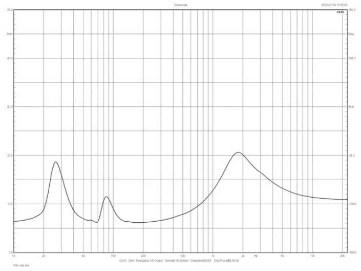

Przedstawiamy dowód drugi w sprawie. Na charakterystyce impedancji (rys. 4), zamiast dwóch wierzchołków typowych dla bas-refleksu, pojawił się regulaminowy jeden, lokując się dokładnie przy…. 63 Hz. Wyznacza on częstotliwość rezonansową głośnika w obudowie zamkniętej (fc). Zbieżność z częstotliwością rezonansową bas-refleksu (fb) może jest przypadkowa, a może nie…
Być może konstruktor właśnie tak celował – dostrojeniem bas-refleksu do częstotliwości rezonansowej głośnika, co zresztą zalecały tradycyjne przepisy, zanim jeszcze prace Thiele’a-Smalla pozwoliły ustalić dokładniejsze metody strojenia, uwzględniających inne parametry w celu uzyskania jak najlepiej wyrównanej charakterystyki przetwarzania.
W większości modeli strojenia taka zbieżność jest możliwa, ale tylko w szczególnym przypadku pewnej określonej wartości Qts (ok. 0,4); w jednym modeli (BB4) jest ona stała (fb=fs), ale tak jak w owym tradycyjny przepisie, zawsze odnosi się do fs (częstotliwości rezonansowej głośnika swobodnie zawieszonego), a nie wyższej od niej fc (częstotliwości rezonansowej w obudowie zamkniętej o określonej objętości).
Wedle kilku standardowych modeli strojenia (np. QB3) ustala się częstotliwość rezonansową obudowy fb wyższą niż fs, jeżeli Qts jest niższy niż 0,4, a niższą niż fs, jeżeli Qts jest wyższy niż 0,4 (im Qts bardziej odbiega od tej wartości, tym bardziej fb oddala się od fs).
