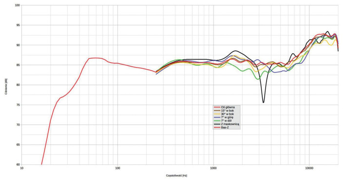

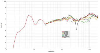

Tonsil Bolero 300

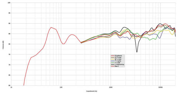

Charakterystyka w głównej części pasma zrównoważona, stabilna w badanym zakresie kątów, z wyeksponowaną najwyższą oktawą. Czułość 86 dB, impedancja znamionowa 4 Ω.
Tonsil Bolero 300 A
Charakterystyka lekko wznosząca w kierunku wysokich częstotliwości, wrażliwa na zamianę kąta w płaszczyźnie pionowej

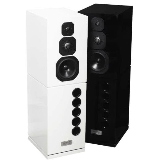

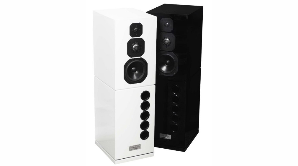

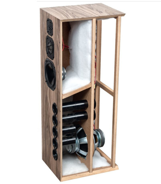

Tonsil Bolero 300 - obudowa i wykończenie
Obydwie wersje – pasywna i aktywna – wyglądają od frontu identycznie i niemal zgodnie z pierwowzorem (zmiany są kosmetyczne). To dostojne skrzynie o jeszcze "normalnej" wysokości 100 cm, ale ponadprzeciętnej szerokości ponad 30 cm.
Tylko zupełnie początkujący, widząc na froncie 16-cm niskotonowy w pozornie trójdrożnym układzie, nie zaczną podejrzewać, że "coś" siedzi w środku.

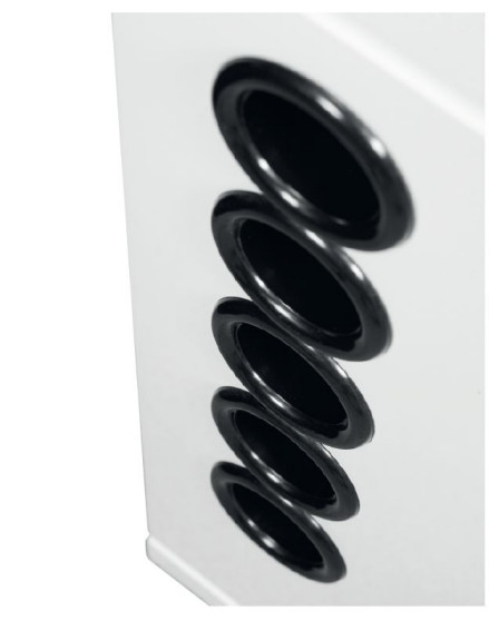

Sugestię taką wspiera też oryginalnie wyglądający rząd pięciu otworów, które wypromieniowują ciśnienie… przecież nie z ogromnego układu bas-refleks, w którym pracowałaby tylko jedna 16-tka! Chyba więc nikt się nie zmartwi tym, że w środku siedzi para 25-cm niskotonowych, a jak dokładnie, wyjaśnimy dalej.
Czytaj również: Czy kolumny trzeba ustawiać na kolcach?
Pięć otworów z tunelami różnej długości...

Pomysł jest jednak udany estetycznie i nadaje ciężkiej bryle trochę finezji. Na samym dole znajduje się oddzielona dylatacją dodatkowa płyta cokołu; przy tak znacznej szerokości (i głębokości) właściwej obudowy cokół nie musiał być jeszcze większy ani swoją masą stabilizować konstrukcji, więc raczej pełni rolę dekoracyjną.
Tonsil Bolero 300, pasywne i aktywne, występuje w dwóch wersjach kolorystycznych – białej i czarnej (lakierowane na wysoki połysk). Tylko przypadkiem wariant aktywny był w naszym teście biały, a pasywny – czarny.

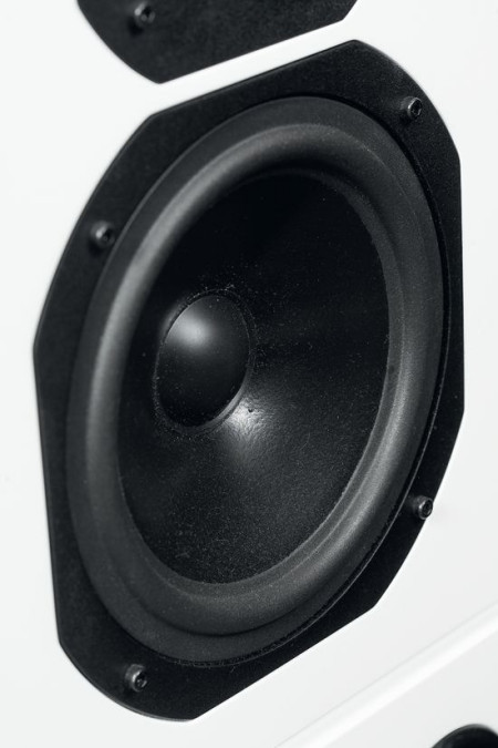

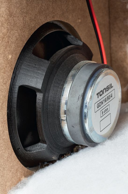

16-cm nisko-średniotonowy...
W obudowie pasmowo-przepustowej zakres pracy jest ograniczony do najniższych częstotliwości, więc można tę sekcję nazwać "zintegrowanym subwooferem" (swoją drogą band-passy, właśnie ze względu na "samofiltrującą" właściwość, były dawniej często stosowane w niezależnych subwooferach).
Powyżej ok. 100 Hz do gry wchodzi drugi, ulokowany już na froncie głośnik Tonsilu – GDN 16/50/4. To specjalny typ produkowany przez Tonsil tylko na własne potrzeby, który jest na różne sposoby zastępowany przez hobbystów.
Membrana jest celulozowa, powlekana, a kosz z tworzywa jest wykonywany w bieżącej produkcji w druku 3D (koszty jednostkowe wysokie, ale w sumie opłacalne przy niewielkiej skali). Chociaż jest filtrowany górnoprzepustowo (ale bardzo nisko), przygotowano mu bardzo dużą komorę, zajmującą ok. ¼ całkowitej objętości obudowy, aby utrzymać niską częstotliwość rezonansową (poza zakresem pracy) i niską dobroć.

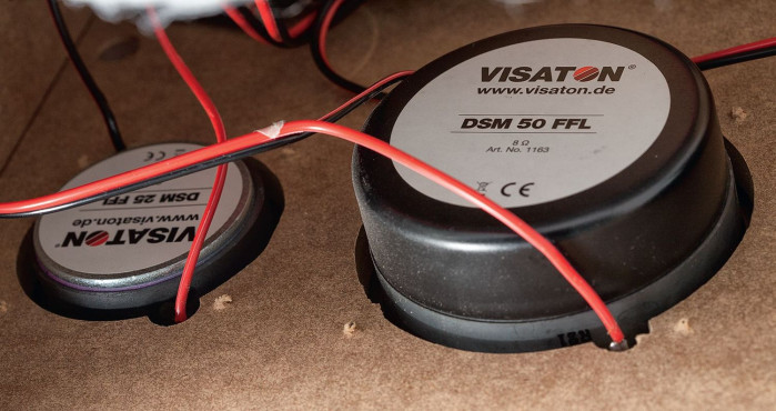

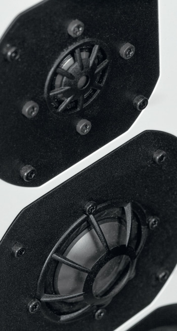

Kolejna częstotliwość podziału to dopiero 2 kHz, gdzie przetwarzanie przejmuje 50-mm średniotonowa kopułka Visatona DSM 50 FFL, a przy 4,5 kHz przekazuje je 25-mm kopułce wysokotonowej DSM 25 FFL.
Ostatecznie więc Visatony nie przetwarzają całego zakresu średnio-wysokotonowego, raczej wysokotonowy z podzakresem "górnego środka" (gdzie czułość słuchu jest największa), co wciąż może być kluczowe dla charakteru dźwięku. Jednak jakość GDN 16/50/4 też nabiera ogromnego znaczenia, skoro przetwarza on większą część zakresu średnich częstotliwości.
Zastosowanie DSM 50 FFL dopiero powyżej 2 kHz może wydawać się nazbyt ostrożne, ale konstruktor Bolero 300 miał swoje racje. Visaton podaje, że zakres przetwarzania tego przetwornika obejmuje 400 Hz – 15 kHz, ale już moc (120 W) gwarantuje z filtrem 12 dB/okt. przy 800 Hz. Można było i tak, ale można było jeszcze wyżej.
Prawdopodobnie konstruktor kolumn Tonsil Bolero 300 chciał lepiej "zabezpieczyć" średniotonowy przed uszkodzeniem, dążąc do ustalenia wysokiej mocy całego systemu, a może usłyszał, że DSM 50 FFL wcale nie brzmi lepiej niż 16-tka w okolicach 1 kHz… Zresztą w dawnej tradycji Tonsilu było ustalanie wysokich częstotliwości podziału (nawet 18-tka w Altusach 140 była filtrowana powyżej 1 kHz!). Tutaj dotykamy jeszcze jednego historycznego wątku.
Czytaj również: Co to są kolumny aktywne i jakie są ich odmiany?
Duet tytanowych kopułek Visatona był czymś luksusowym ćwierć wieku temu, a dzisiaj brzmi…
W czasach, gdy powstawały Bolero 300, z kopułkami średniotonowymi wiązano duże nadzieje; były one, podobnie jak obudowa band-pass, przejawem nowoczesności.
W dodatku w układzie z band-passem, w którym nie było możliwe bezpośrednie przejście między sekcją niskotonową a kopułką średniotonową, konieczne było dodanie czwartej drogi nisko-średniotonowej, a więc w konsekwencji powstanie układu czterodrożnego. I o to chodziło – aby stworzyć coś skomplikowanego, awangardowego, a zarazem zupełnie logicznego.
Podchodząc do sprawy współcześnie albo oszczędniej, podział przy 2 kHz pozwalałby przejść "bezpośrednio" do nowoczesnego, wytrzymałego głośnika wysokotonowego (wedle informacji Visatona, można tak potraktować nawet DSM 25 FFL), a więc wyeliminować kopułkę średniotonową. Ale jakby to wyglądało…
Kopułka średniotonowa, nawet w tak ograniczonym zakresie, o ile zręcznie "wstrojona", też może wykonać dobrą robotę, a przy podziale 4,5 kHz wysokotonowy w ogóle się nie "męczy" i może grać czyściej przy wysokich mocach.
Czytaj również: Co to jest głośnik koncentryczny?
...tak jak wygląda – wciąż efektownie i absorbująco.
Obydwie kopułki są tytanowe i teraz napiszę coś, co należy przeczytać ze szczególnym zrozumieniem. Tytanowe kopułki to technologia też już trochę wczorajsza, będąca "na fali" 20–30 lat temu (JBL, Focal).
Od tego czasu przewagę zdobyły inne metale. I nie chodzi o kosztowny beryl, ale o bardzo popularne dzisiaj stopy aluminiowo-magnezowe (które przy podobnych kosztach, zastępują tytan). Ale… tytan, w swoim czasie tak lubiany przez wielu renomowanych producentów, nie był "pomyłką".
Materiał materiałem, jakość całego przetwornika zależy od wielu elementów, wreszcie sposób jego brzmienia w zespole – od jego umiejętnego zastosowania.
Nie ma się więc czym martwić, a raczej należy się cieszyć z tak zaawansowanego systemu głośnikowego w umiarkowanej cenie. Historia techniki głośnikowej zna triumfalne "powroty" (np. membran celulozowych, które kilkadziesiąt lat temu miały zostać wyparte przez polipropylenowe), więc może i kopułki tytanowe odzyskają dawne znaczenie.
Tymczasem tytanowe kopułki Visatona, chociaż obecnie rzadko spotykane w konstrukcjach innych firm, reprezentują nie tylko wysoką jakość, ale też zmieniły status z "innowacji" na "klasykę", tak jak klasyką stało się całe Tonsil Bolero 300. Dzisiaj słuchając pasywnych Bolero 300 słyszymy dokładnie to, co usłyszał ich konstruktor jeszcze w XX wieku.

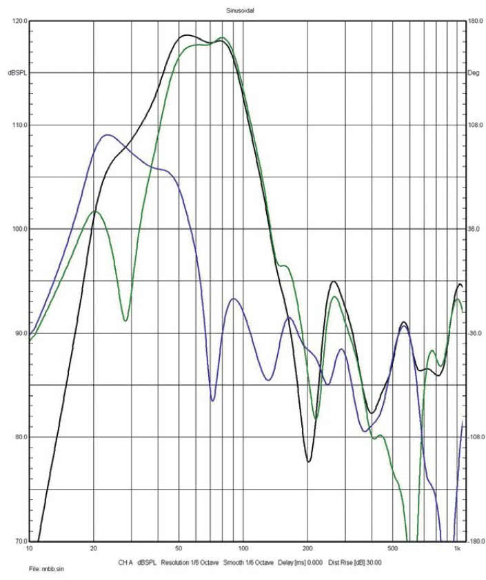

  • System pasmowo-przepustowy otwarty vs zamknięty

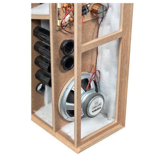

System pasmowo-przepustowy jest typu "otwartego" – komory znajdujące się po obydwu stronach tandemu głośników niskotonowych pracują jako układy rezonansowe z otworami wyprowadzonymi na zewnątrz. W "zamkniętym" systemie pasmowo-przepustowym jedna komora jest zamknięta.
System "otwarty" pozwala osiągnąć wyższą efektywność, ale jest trudniejszy do zestrojenia. Obydwie komory (układy rezonansowe) trzeba zestroić niejednakowo, aby w założonym zakresie częstotliwości, dzięki przesunięciom fazowym powodowanym przez układy rezonansowe, ich ciśnienia dodawały się do siebie, tworząc użyteczne ciśnienie wypadkowe.
System pasmowo-przepustowy otwarty odciąża też głośniki w dwóch wąskich zakresach częstotliwości (wyznaczonych przez częstotliwości rezonansowe obydwu komór), czym pozwala zwiększyć dostarczaną moc, a pewne rodzaje strojenia pozwalają też uzyskać wysoką efektywność.
Czytaj również: Czy obudowa z membraną bierną to obudowa zamknięta?
Wewnętrzne podziały pełnią również rolę wzmacniającą całą obudowę. Oprócz nich nie ma już w niej dodatkowych wieńców.
Jest wiele wariantów obudowy pasmowo-przepustowej i opanowanie sposobów szybkiego projektowania za pomocą programów symulacyjnych, a niekoniecznie budowania prototypów i badanie ich metodą prób i błędów, przyczyniło się do ich popularności w latach 90. ubiegłego wieku.
Pod tym względem (przewidywalności uzyskiwanych charakterystyk) obudowy pasmowo- -przepustowe okazały się łatwiejszym tematem niż trudniejsze do obliczenia i poskromienia linie transmisyjne.
Konstruktorzy band-passów spotkali się jednak ze "swoimi" problemami. Wymagają dużych objętości, niełatwo utrzymać w nich dobrą odpowiedź impulsową i uzyskać niskie częstotliwości graniczne. Trzeba znaleźć sposób montażu głośników w środku obudowy, a fakt, że z zewnątrz ich nie widać, wcale nie zachęca wszystkich klientów…
Tonsil Bolero 300 dodaje do tego pewne oryginalne komplikacje, które jednak nie zmieniają zasadniczych właściwości otwartego systemu pasmowo-przepustowego.
Czytaj również: Dlaczego otwór bas-refleks nie promieniuje w fazie przeciwnej do fazy przedniej strony membrany?
Tylna ścianka jest odkręcana – tą drogą instalowane są głośniki niskotonowe (wcześniej połączone ze sobą poprzez pierścień dystansujący) i zwrotnica.

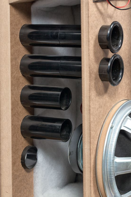

  • Tunele
Raczej z powodów estetycznych, niż specjalnych właściwości akustycznych, z obudowy wyprowadzono nie dwa (po jednym z każdej komory), ale aż pięć tuneli – oczywiście odpowiednio mniejszych, elegancko ustawionych w jednej linii, przy jednym z boków.
Dwa górne tunele należą do komory strojonej niżej (do około 30 Hz), która w związku z tym jest większa, zajmując tylną część całej kolumny. Dłuższe tunele też pomagają niższemu strojeniu, "przebijają się" do tylnej komory przez mniejszą, przednią komorę, strojoną wyżej (do ok. 70 Hz).
Bezpośrednio z niej zostały wyprowadzone trzy krótsze tunele, z których umieszczony najniżej jest najkrótszy (praktycznie tylko na grubość przedniej ścianki). Nie oznacza to, że pracują istotnie inaczej – połączone z jedną objętością, ustalają jedną wspólną częstotliwość rezonansową (określoną przez całkowitą masę powietrza w tunelach, łączną powierzchnię i objętość komory).
Powody "skrócenia" trzeciego tunelu nie są jasne; jeżeli chodziło o rozproszenie rezonansów pasożytniczych (piszczałkowych), to warto byłoby zróżnicować długości wszystkich trzech tuneli.
Czytaj również: Co jest układ dwuipółdrożny?
Układ push-pull pozwala zmniejszyć objętość obudowy, poprawia też symetrię pracy układu drgającego, co redukuje zniekształcenia.
Rezonanse te występują jednak daleko w pasmie zaporowym systemu, więc są bardzo słabe; być może skrócenie jednego tunelu nastąpiło na etapie strojenia prototypu i było łatwiejsze niż skracanie wszystkich trzech (a skutek był podobny), a potem przeniesiono to do dokumentacji wykonawczej i nikt już nie pamięta, dlaczego…

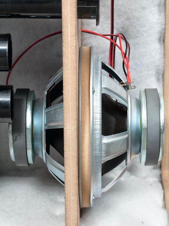

  • Układ push-pull
Głośniki znajdujące się wewnątrz są złożone "czoło do czoła", ale oczywiście podłączone jak w układzie push-pull – nie sprężają powietrza pomiędzy sobą, lecz w każdym ruchu "przesuwają" je w tę samą stronę. Wymaga to oczywiście "odwrócenia" polaryzacji jednego z nich (aby obydwa pracowały zgodnie fazowo).
W takim układzie efektem pracy dwóch głośników (przy założeniu, że są połączone elektrycznie równolegle i że "ściągają" ze wzmacniacza dwa razy więcej mocy niż jeden), jest takie samo ciśnienie akustyczne jak z jednego. Taki układ ma więc dwa razy mniejszą efektywność (chociaż taką samą czułość) niż każdy z głośników go tworzących.
Jaka jest więc zaleta? Trzeba zainwestować w drugi głośnik i pchać do niego drugie tyle mocy "po nic"? Korzyść jest jakościowa, a nie ilościowa. Taki tandem tworzy nowy układ akustyczny o dwa razy mniejszej podatności, a więc dwa razy mniejszej objętości ekwiwalentnej (Vas), co oznacza, że określone parametry i charakterystyki całego systemu wymagają dwa razy mniejszej objętości obudowy (w tym przypadku – każdej z komór systemu pasmowo-przepustowego); częstotliwość rezonansowa zespołu głośników nie wzrasta mimo zmniejszenia podatności, ponieważ dwukrotnie zwiększa się masa drgająca (a nawet bardziej – do mas membran dodaje się masa powietrza pomiędzy nimi).
Taki układ drgający osiąga też wyższą sztywność, a w wersji "czoło do czoła" (lub magnes do magnesu) wraz z układem napędowym zyskuje atut "symetryczności" (reaguje tak samo na pobudzenie w każdą stronę), co zmniejsza zniekształcenia. "Podstawowe" głośniki niskotonowe, połączone w tandem push-pull, stają się jakby jednym, lepszym przetwornikiem.
Układy push-pull nie są nierozerwalnie związane z obudowami pasmowo-przepustowymi, mają opisane właściwości w połączeniu z każdego rodzaju obudową, ale w band-passach stosowane są relatywnie częściej, zarówno ze względu na większe znaczenie dwukrotnego zmniejszenia potrzebnej (zwykle znacznej) objętości, jak też możliwość "ukrycia" głośników złożonych "czoło do czoła" wewnątrz obudowy.

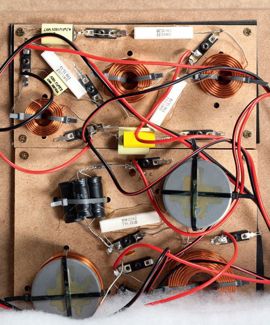

  • Zwrotnica
Zwrotnica wersji pasywnej jest podzielona między dwie płytki – jedna zawiera filtry sekcji niskotonowej i nisko-średniotonowej (tandemu 25-tek i 16-tki), druga – kopułek Visatona.
Obydwie znajdują się obok siebie, przymocowane do głównej pionowej przegrody, od strony większej komory (tam jest do nich najłatwiejsze dojście po odkręceniu tylnej ścianki, tą drogą instalowany jest też tandem głośników niskotonowych).
Czytaj również: Czy wąska obudowa kolumny jest akustycznie najkorzystniejsza?
Zwrotnicę wersji pasywnej podzielono między dwie płytki, ale chyba tylko ze? względu na wygodę montażu – znajdują się obok siebie, a terminal przyłączeniowy jest pojedynczy.
Schemat zwrotnicy z dokładnymi wartościami można znaleźć w Internecie, więc nie będę ich tutaj po kolei wszystkich przytaczał. Podstawowe fakty są takie: sekcja niskotonowa jest filtrowana w najprostszy sposób, jedną dużą cewką (rdzeniową), ale pamiętajmy, że sama obudowa jest dolnoprzepustowym filtrem akustycznym i filtr elektryczny dodatkowo zwiększa nachylenie zbocza, które w pomiarach okazuje się bardzo strome już w oktawie 100–200 Hz.
16-tka jest podłączona przez dwa filtry 2. rzędu (tworzące filtr środkowozaporowy), pojemność filtra górnoprzepustowego to aż 247 mF, co jest usprawiedliwieniem dla zastosowania w tym miejscu elektrolitów, chociaż jest też okazją do apgrejdu.
Na oryginalnym schemacie ciekawostką jest tłumik szeregowy, którego jedna z dwóch równoległych (względem siebie) gałęzi ma postać potencjometru dużej mocy; być może chodziło o fabryczne "wyregulowanie" poziomu głośnika, którego charakterystyki nie były dostatecznie bliskie "wzorca".
Nie wiem nic o tym, aby poziom średniotonowego miał być kiedykolwiek oddany regulacji użytkownika. Filtr środkowoprzepustowy 50-mm kopułki również składa się z filtrów 2. rzędu; 2. rzędu jest też filtr wysokotonowego. W tych sekcjach wszystkie kondensatory są powietrzne, a cewki foliowe. Elementy połączone są bezpośrednio – tak jak w dawnych Tonsilach. Schemat zwrotnicy pasywnej nie uległ zmianie od samego początku historii modelu Tonsil Bolero 300.

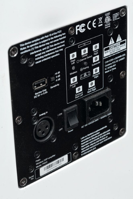

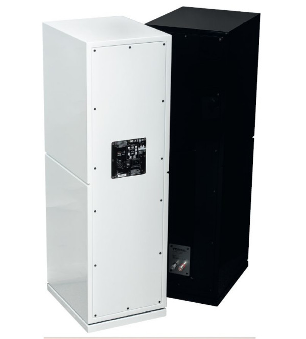

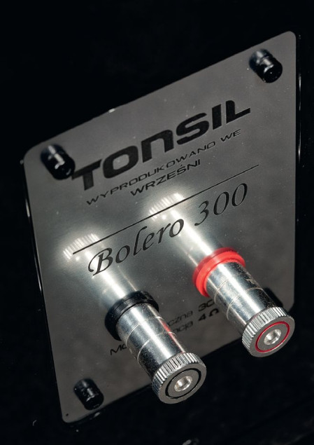

Z zewnątrz różnice między wersją aktywną a pasywną są widoczne na tylnej ściance, w formie terminali przyłączeniowy.

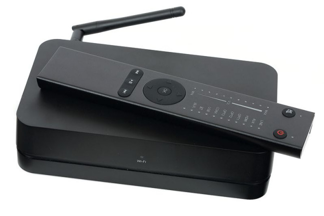

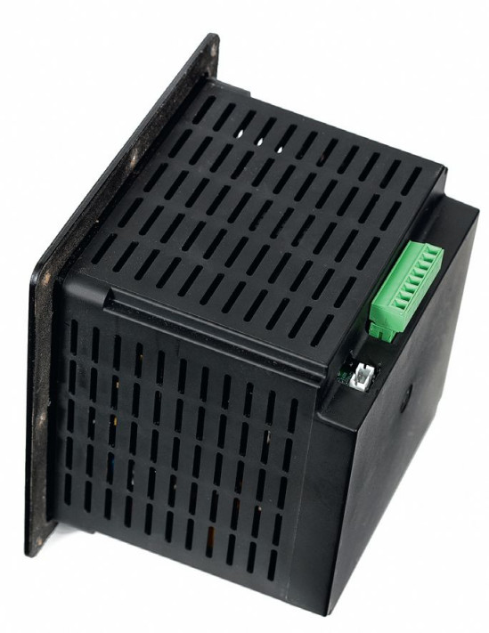

Wersja aktywna i moduł Platin Hub
Wersja aktywna opiera się na module Platin Audio PRX II. Nie znalazłem nigdzie specyfikacji wersji II, ale moduł bez tego indeksu jest zespołem czterech programowalnych wzmacniaczy o mocy 50 W każdy.
Tak umiarkowana moc (zwłaszcza dla sekcji niskotonowej) jest zaskakująca, być może wersja II może pochwalić się wyższą. Sygnał analogowy dostarczymy do gniazda XLR, sygnał cyfrowy – bezprzewodowo. Tonsil stosuje system WiSA.

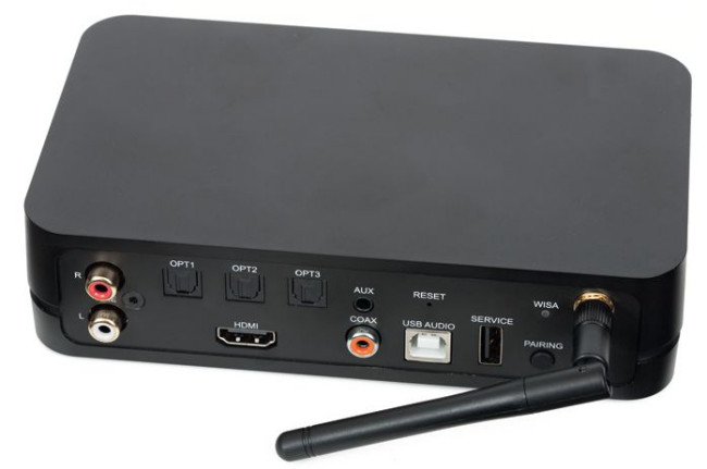

Sygnał płynie do kolumn nie bezpośrednio ze źródeł (takich jak smartfon czy komputer), ale za pośrednictwem "huba" (jest w zestawie z aktywnymi Bolero 300).
Platin Hub przyjmuje sygnały z różnych źródeł; mogą być analogowe (im służy para gniazd RCA i mini-jack) jak też cyfrowe (wejścia współosiowe, optyczne, USB-B, a nawet HDMI z kanałem zwrotnym ARC); ale przede wszystkim Platin Hub jest wyposażony w sekcję strumieniową.
Połączenie sieciowe możliwe jest przez Wi-Fi, które otwiera drogę do wielu popularnych usług strumieniowych (Spotify Connect, Apple AirPlay 2 oraz Google Chromecast). Jest też uniwersalny DLNA oraz certyfikat dla platformy Roon, a ponadto Bluetooth. Platin Hub nie tylko przełącza źródła wchodzące, odpowiada także za regulację głośności – te funkcje obsłuży klasyczny pilot.
Z kolei aplikacja mobilna wprowadza funkcje znacznie bardziej zaawansowane, przede wszystkim korekcję akustyki pomieszczenia. Aplikacja wykorzystuje mikrofon niezależny (nie ma go w zestawie) albo wbudowany w smartfon (ten jednak zadziała mniej dokładnie).
Transmisja sygnałów audio ze źródła (np. smartfonu) do Platin Hub jest niezależna od transmisji z centralki do kolumn (każdej z nich oddzielnie); wykorzystywane są różne pasma i różne standardy (nie zachodzi pomiędzy nimi kolizja).
Standard WiSA stał się bardzo popularny wśród producentów kolumn aktywnych; to system elastyczny, pozwalający na różne warianty (nawet układ wielokanałowy czy konfigurację z subwooferem).
Sygnały mogą być przesyłane w rozdzielczości PCM 24 bit/96 kHz, ale priorytetem jest stabilność transmisji, w niekorzystnych okolicznościach (zakłócenia, duża odległość kolumn od centralki) parametry mogą być niższe.
Czytaj również: Na czym polega niesfazowanie kolumn i jaki jest jego wpływ na charakter brzmienia?
Podstawowymi funkcjami huba możemy sterować za pomocą pilota (jest w komplecie), bardziej zaawansowanymi – aplikacją mobilną.

Panel wersji aktywnej pozwala bezpośrednio przyłączyć źródło analogowe (do wejścia XLR); w bezprzewodowym przesyle sygnałów z innych źródeł pośredniczy hub.

Jednym z powodów "zakłóceń" pomiarów niskich częstotliwości w polu bliskim dla systemów aktywnych może być wprowadzane przez nie opóźnienie. W przypadku Bolero 300 nie mamy z tym do czynienia w sposób ewidentny.
Innym bardziej "uniwersalnym" problemem (również systemów pasywnych) bywa łączenie obydwu pomiarów przy 250 Hz; zamiast płynnego przejścia, pojawia się "wcięcie". Niestety taką sytuację widzimy zarówno na charakterystyce wersji pasywnej, jak i aktywnej (przy tej drugiej – w większym stopniu).
Mimo to całościowo charakterystyki te są w 90% wiarygodne (dla symulacji warunków otwartej przestrzeni). Najpierw zajmijmy się charakterystyką wersji pasywnej.
Przy ogólnie dobrym zrównoważeniu zwraca uwagę wyeksponowanie najwyższej oktawy, które zresztą jest mniej więcej zbieżne z charakterystykami publikowanymi przez producenta. To bardziej wyrafinowane "podbicie" niż w dawnych Altusach, przesunięte na sam skraj pasma, gdzie nie będzie już powodować wyraźnego rozjaśnienia.
Musimy jednak formalnie odnotować, że deklarowane przez producenta pasmo 32 Hz – 20 kHz wymaga tolerancji (której producent nie podaje) znacznie przekraczającej +/-3 dB, natomiast zakres 40 Hz – 10 kHz utrzymamy w ścieżce +/-3 dB, a średnie częstotliwości (300 Hz – 8 kHz) – nawet +/-1,5 dB; cały czas odnosimy się do charakterystyki z osi głównej, ale charakterystyki z osi 15° i 30° też spełniają takie warunki – rozpraszanie w poziomie jest bardzo dobre, nie trzeba kierować kolumn wprost na miejsce odsłuchowe.
Zmiany w płaszczyźnie pionowej, i to pod mniejszymi kątami, są nieco większe, ale też nie na tyle, aby przed nimi ostrzegać. Jeżeli usiądziemy nieco niżej, usłyszymy obniżony poziom w zakresie 2–4 kHz (co wcale nie będzie przykre), a jeżeli nieco wyżej – w zakresie 4–8 kHz (i też krzywdy nam to nie zrobi).
W widoczny sposób "wchodzi w szkodę" maskownica, powodując najpierw podbicie przy ok. 1,7 kHz, a wyżej wąskopasmową zapadłość przy 3,3 kHz, co wynika z jej grubości i braku wyprofilowań (ścięć, zaokrągleń) krawędzi (wewnętrznych). Chociaż takie efekty nie muszą być "destrukcyjne" dla brzmienia, to ten element warto i przecież łatwo poprawić.
Dolną częstotliwość graniczną wyznaczamy "zwyczajowo" przy spadku –6 względem poziomu średniego, tutaj będzie to 35 Hz – to dobry wynik. Tonsil jest dość ostrożny w kwestii efektywności; podając wartość 85 dB, nie wypina piersi po ordery, może wręcz zostać zdyskwalifi kowany przez klientów słabiej zorientowanych w "zwyczajach" (zawyżania tego parametru), którzy będą tylko porównywać dane katalogowe.
W naszym pomiarze średni poziom to 86 dB, z tym jednak zastrzeżeniem, że czułości (przy napięciu 2,83 V), a nie efektywności (przy mocy 1 W), co nie jest tym samym, gdy kolumna nie jest 8-omowa – a Bolero 300 jest 4-omowe (oczywiście pozostajemy przy wersji pasywnej), z czym zgadza się producent i co pokazuje charakterystyka impedancji.

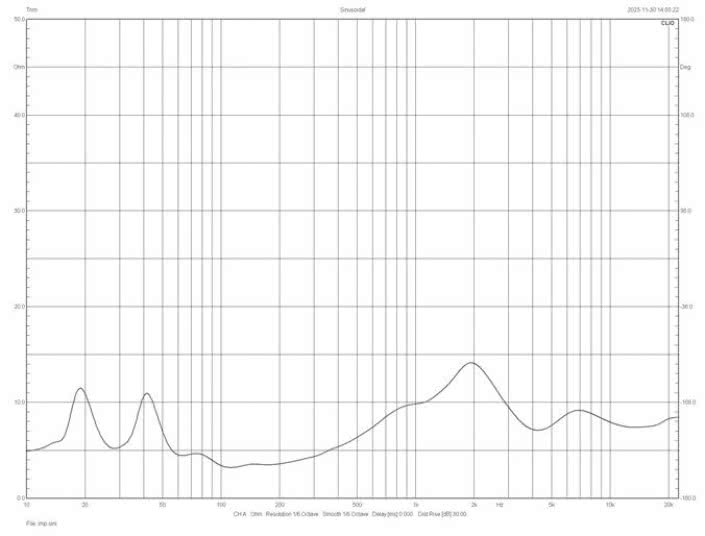

Minimum przy 100 Hz ma wartość nieco ponad 3 Ω, w zakresie średnio-wysokotonowym zafalowania są urozmaicone (ze względu na elektryczne skomplikowanie układu), ale nie są gwałtowne ani duże w skali bezwzględnej, więc Bolero 300 nie wydaje się być trudnym obciążeniem.
Wersji aktywnej nie dotyczy ani charakterystyka impedancji/impedancja znamionowa, ani czułość/efektywność. Podobny średni poziom, jak wersji pasywnej (ok. 86 dB) jest ustalony w pomiarach arbitralnie.
Określone stałe elementy konstrukcji (przetworniki mające "swoje" charakterystyki, krawędzie obudowy i maskownicy powodujące odbicia) mają duży wpływ na końcową charakterystykę zespołu, ale widać też, jakie jest znaczenie filtrowania poszczególnych sekcji.
W tym przypadku różnica wiąże się z przejściem z układu pasywnego na aktywny, ale wcale nie musiałaby być ani dokładnie taka, ani tak duża; obydwie wersje stroili różni konstruktorzy, na przestrzeni wielu lat.
Konstruktor całkiem świeżej wersji aktywnej "nie oglądał się" na sposób strojenia pasywnego, tylko przeprowadził je według własnych zasad. Układ aktywny daje większy zestaw narzędzi, a więc ułatwia wypracowanie równiejszej charakterystyki, mimo to aktywne Bolero 300 nie mogą pochwalić się jednoznacznie lepszym rezultatem.
Co prawda mniejsze wyeksponowanie w najwyższej oktawie pozwala zmieścić całą charakterystykę w węższej ścieżce, ale w zakresie 300 Hz – 8 kHz nierównomierności są bardziej uzależnione od osi pomiaru (w płaszczyźnie pionowej), co wskazuje na ustalenie jeszcze wyższych częstotliwości podziału, zwłaszcza między kopułkami, lub/i łagodnych filtrów, podczas gdy układy aktywne zwykle skłaniają do bardziej stromego filtrowania, zabezpieczającego głośniki przy niższych częstotliwościach podziału.
W tym przypadku warto już udzielić rekomendacji, aby trzymać głowę na wysokości ok. 90 cm, poniżej i powyżej znacznie obniża się poziom w zakresie 4–12 kHz, zwłaszcza na osi -7°, na skutek przesunięć fazowych między obydwiema kopułkami, najwyraźniej wspólnie przetwarzającymi ten zakres. Wciąż ładnie przedstawiają się charakterystyki z osi 15° i 30° (bowiem nie zależą one tak bardzo od filtrowania, ale od charakterystyk kierunkowych samych przetworników).
Wcześniejsze "opadanie" charakterystyki w kierunku niskich częstotliwości (od 1 kHz do 250 kHz) jest jedną z zagadek tej konstrukcji (albo tego pomiaru), również charakterystyka poniżej 250 Hz wygląda słabiej niż w wersji pasywnej, ale nie mamy 100-procentowej pewności co do prawidłowości tego pomiaru ze względu na niespodzianki, jakie sprawiają układy aktywne.
Jeżeli już jednak mamy skomentować to, co zmierzyliśmy, to spadek -6 dB względem poziomu średniego notujemy przy ok. 45 Hz, osłabienie przy 110 Hz jest wynikiem niedoskonałości "przejścia" między sekcją niskotonową a średniotonową (są nieco zbyt "rozsunięte", z przecięciem przy 100 Hz leżącym nieco za nisko), podczas gdy w wersji pasywnej były na siebie "nasunięte". A mimo to podtrzymuję opinię przedstawioną w części odsłuchowej – bas z wersji aktywnej brzmi lepiej. Tak bywa.
Szczegółowo (charakterystykami poszczególnych źródeł) działanie sekcji niskotonowej (układu pasmowo- przepustowego) przedstawiamy dla wariantu pasywnego. Charakterystyki otwartego (wentylowanego z obydwu komór) systemu pasmowo-przepustowego przypominają charakterystyki nisko filtrowanej sekcji niskotonowej pracującej w bas-refleksie.
Ciśnienie z jednej strony głośnika (w tym przypadku tandemu głośników), pokazane kolorem zielonym, przechodzi przez dolnoprzepustowy filtr akustyczny o dość wysokiej częstotliwości rezonansowej (ok. 70 Hz), powyżej charakterystyka opada z dużym nachyleniem, na które składa się też filtrowanie elektryczne. To ciśnienie pochodzi z trzech dolnych otworów, wyprowadzonych z komory "przedniej".
Zmierzyliśmy wszystkie po kolei, różnice w rozkładzie pasożytniczych rezonansów w zakresie średnich częstotliwości, wynikające z mniejszej długości najniżej ulokowanego tunelu, nie mają praktycznego znaczenia. Gdyby był to zamknięty system pasmowo przepustowy (z otworem tylko z jednej komory), lewe zbocze tej charakterystyki (zielonej) miałoby nachylenie 12 dB/okt.
W systemie otwartym komora za drugą stroną tandemu głośników (niżej dostrojona zarówno większą objętością, jak i dłuższymi tunelami) działa jak układ bas-refleks, wypromieniowując ciśnienie skoncentrowane wokół częstotliwości rezonansowej, a dokładnie przy niej odciążając głośniki, co widać na zielonej charakterystyce przy 29 Hz.
Charakterystyka niebieska, pokazująca ciśnienie promieniowane przez (dwa górne) tunele, też jest bardzo podobna do spotykanych w działaniu bas-refleksu. Dodatkowo pojawia się na niej specyficzne dla układu pasmowo- przepustowego odciążenie przy 70 Hz, związane z działaniem pierwszego, "przedniego" układu rezonansowego.
Charakterystyka wypadkowa całego systemu, podobnie jak w systemach bas-refleks, przecina charakterystykę komory strojonej niżej przy jej częstotliwości rezonansowej 29 Hz i poniżej osiąga duże nachylenie. Przecina również charakterystykę komory strojonej wyżej przy 70 Hz, ale różnica jest tam słabo widoczna, bo przesunięte w fazie promieniowanie z komory strojonej niżej jest tam już bardzo niskie i ma niewielki wpływ.
