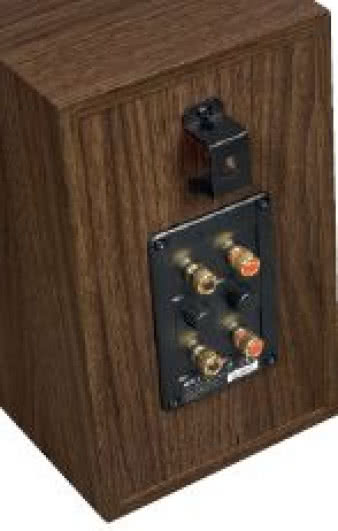

Na gnieździe przyłączeniowym, pomiędzy dwoma parami zacisków, widać dwa pokrętła; nie są to żadne regulacje, ale bardzo wygodne zwory - wystarczy lekko przekręcić i zwora jest aktywna.
