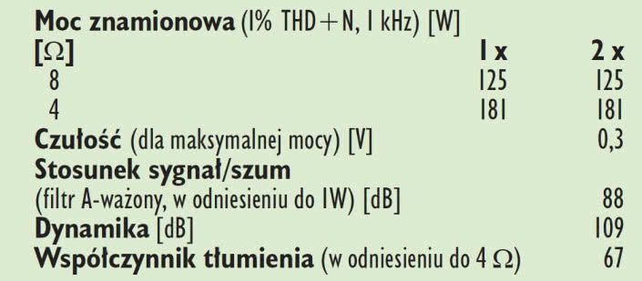

Teac złożył całkiem wyśrubowane deklaracje co do mocy wyjściowej swojego wzmacniacza, obiecując 2 x 125 W przy 8 ohm i 2 x 180 W przy 4 ohm.
Nie przesadził jednak wcale, bo dokładnie takie wartości udało się uzyskać w naszym laboratorium. Niezależnie, czy obciążymy jeden, czy dwa kanały, co zapewnia konstrukcja dual mono, z dwoma transformatorami zasilającymi.

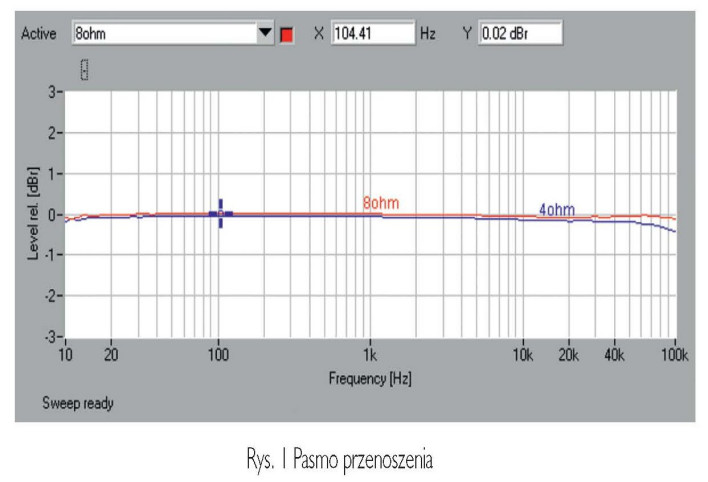

Czułość integry ustalono na 0,3 V, a więc blisko standardu 200 mV. Cieszy również niski poziom szumów -88 dB oraz dynamika 109 dB. Wykres pasma przenoszenia (rys.1) mógłby służyć jako ilustracja do wzorcowego zachowania wzmacniacza pod tym względem. Przy 10 Hz nie widać najmniejszego spadku, przy 100 kHz i 8 ohm niemal żadnego, charakterystyka w całym zakresie jest idealnie płaska, jedynie przy 4 ohm i 100 kHz widać niecałe -0,3 dB. Rewelacja!

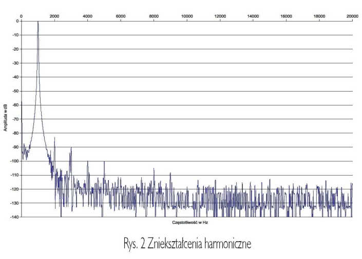

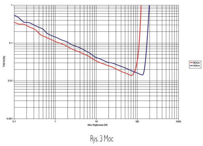

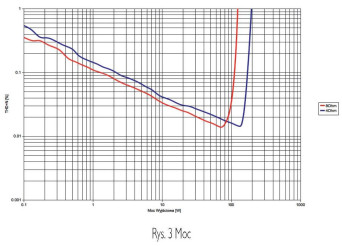

Analiza zniekształceń z rys. 2. też nie daje powodów do narzekań. Najsilniejszą harmoniczną jest druga, której poziom to umiarkowane -83 dB, trzecia leży już na granicy -90 dB, a kolejne znacznie poniżej tej wartości. Moc ok. 1,2 W przy 8 ohm i 2 W przy 4 ohm wystarczy, aby zejść z THD+N poniżej 0,1 % (rys. 3) - oczywiście aż do przesterowania.
