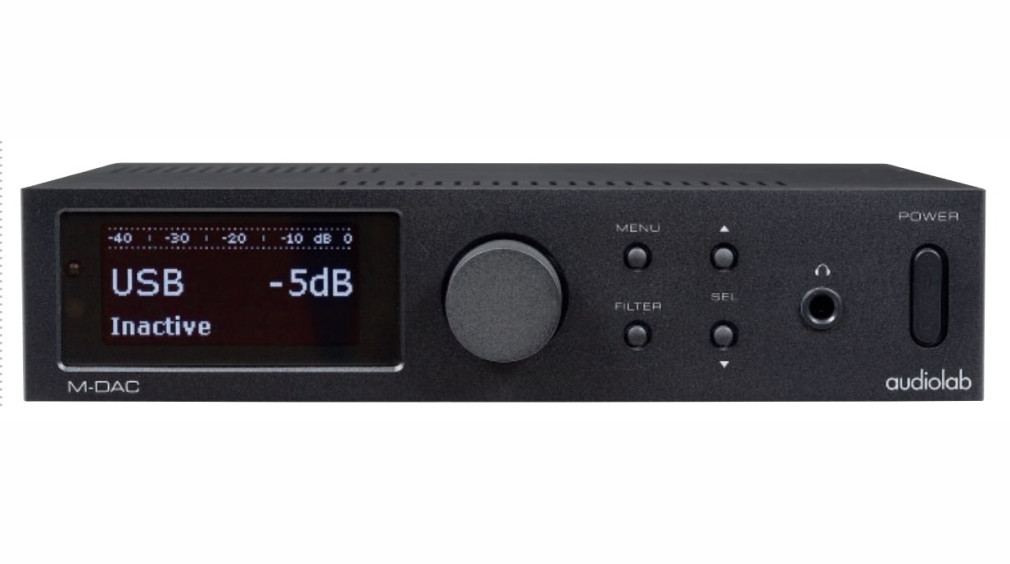

Obudowa Audiolaba M-DAC jest średniej wielkości - to dawny rozmiar "midi", z przednią ścianką o szerokości 244 mm. Duży wyświetlacz wygląda jak OLED, jest ładny i komunikatywny. Odczytamy z niego wybrane wejście, siłę głosu, częstotliwość próbkowania, a także realną, tj. zmierzoną, długość słowa.
Jest też informacja o tym, czy przetwornik zsynchronizował się z napędem ("locked"). Po wybraniu któregoś z dostępnych trybów ustawienia urządzenia, odczytamy także balans między kanałami (numerycznie i graficznie) oraz wybrany filtr cyfrowy.
Gałka służy do ustawiania wielu parametrów, niezależnie od niej są przyciski menu oraz filtra cyfrowego, przyciski zmieniające wejście a także podłużny - charakterystyczny dla Audiolaba - przycisk wyłącznika sieciowego.

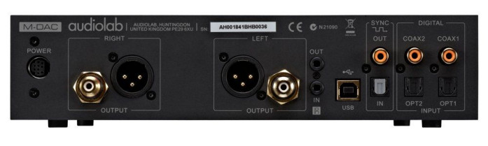

Na froncie Audiolaba M-DAC, bo gdzieżby indziej, znajduje się też gniazdo słuchawkowe - duży jack. Tył jest równie interesujący: mamy do dyspozycji pięć wejść cyfrowych - dwa elektryczne S/PDIF (24/192), dwa optyczne TOSLINK (24/96) i jedno asynchroniczne USB (24/96).
Są też dwa wyjścia cyfrowe - optyczne i elektryczne - i oczywiście wyjścia analogowe - niezbalansowane RCA, zbalansowane XLR (M-DAC jest w pełni zbalansowany). Gniazda RCA są znacznie wyższej klasy niż cyfrowe.
Uwagę zwracają wyjścia cyfrowe, którymi możemy wypuścić na zewnątrz "poprawiony" sygnał.

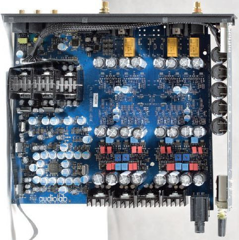

Urządzeniem możemy sterować za pomocą ładnego pilota. Patrząc do wnętrza urządzenia, też trudno się nie ucieszyć. Na dużej płytce znajdziemy znakomitą część cyfrową i równie ambitną analogową.
Sercem przetwornika Audiolab M-DAC jest nowoczesna 32-bitowa kość ESS Sabre ES9018S, stosowana m.in. przez McIntosha. Ma osiem kanałów i jest zintegrowana z odbiornikiem cyfrowym, układem de-jittera, upsamplingiem oraz oversamplingiem.
Jak się dowiadujemy z materiałów firmowych, zaimplementowano w niej jeszcze więcej: m.in. wybór filtra cyfrowego, układ dekorelujący, sprawdzający LSB (dla USB/Windows XP) itp.
Sekcję analogową zbudowano z wykorzystaniem układów scalonych na wejściu i tranzystorów JFET na wyjściu. Te ostatnie pracują w klasie A w układzie CROSS (Current Regulated Output Stage Solution), opatentowanym i licencjonowanym przez firmę Lakewest Audio (firma ta przygotowała także 8200CD oraz DACMagica Cambridge Audio).
Bardzo rozbudowany jest też  zasilacz, z wieloma stopniami stabilizacji i aż 29 kondensatorami filtrującymi. Transformator wyprowadzono na zewnątrz do plastikowego pudełka.
