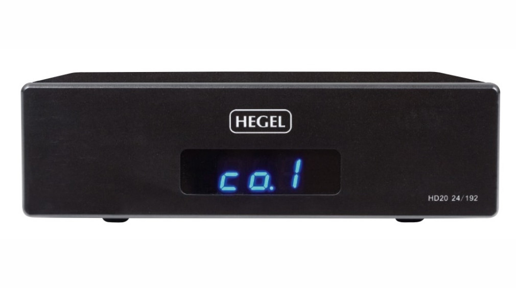

Hegel HD20 jest połączeniem "daka" i przedwzmacniacza - sygnał wyjściowy może mieć napięcie wyższe niż standardowe dla CD 2 V, a układowi regulacji wzmocnienia poświęcono wyjątkowo dużo uwagi.
Trudno jednak to podejrzewać, patrząc tylko na minimalistyczną ściankę przednią, na której nie ma żadnych manipulatorów, a jedynie niewielkie okienko wyświetlacza.
Okienko niewielkie, lecz w całości wykorzystane - kryją się za nim bardzo duże niebieskie alfanumeryczne LED-y pokazujące wybrane źródło lub poziom siły głosu. Niestety, nie pokażą ani częstotliwości próbkowania, ani długości słowa.
Przetwornikiem możemy jednak "w zamian" sterować z niewielkiego, podobnego do karty płatniczej pilota. Zmienimy nim siłę głosu i wejście, a także przyciemnimy wyświetlacz.
