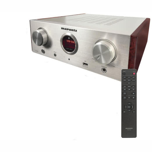

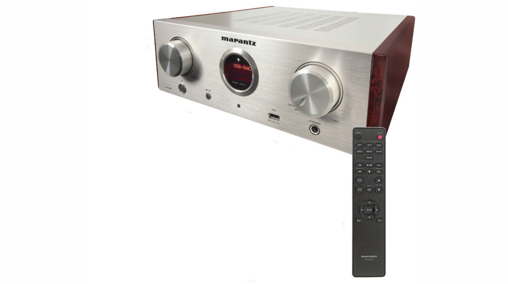

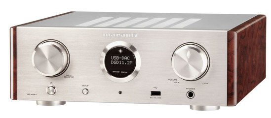

Przygotowano dwie odmiany - czarną oraz "szampańsko-srebrną". Gruba, aluminiowa płyta przednia wygląda luksusowo, uatrakcyjniają ją też boczki imitujące drewno (to jednak tworzywo wzmocnione wewnątrz metalowym szkieletem).
Ze stylem Marantza wiąże się też okrągły wyświetlacz, ulokowany w centrum. Po jego obydwu stronach znajdują się dwa typowe pokrętła - elektroniczny selektor źródeł oraz regulacja wzmocnienia. Na froncie jest ponadto wyjście słuchawkowe (6,3 mm), podręczne wejście USB i jeden przycisk wywołujący menu ustawień.

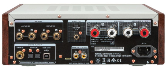

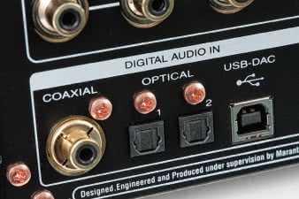

Sygnały o takich parametrach należy jednak przesłać z komputera podłączonego do portu USB (typ B) na tylnej ściance. Są tam również dwa wejścia optyczne i jedno współosiowe, dla których sygnał może mieć postać 24/192.

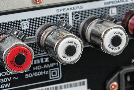

Źródła analogowe podłączymy do jednego z dwóch wejść liniowych (trochę szkoda, że w tak ambitnym urządzeniu zabrakło przedwzmacniacza gramofonowego). Wyjście analogowe jest tylko dla subwoofera (monofoniczne). Z kolei terminale głośnikowe, typu SPKT-1, są solidne i efektowne. Wiele elementów obudowy wzmocniono, dolną ściankę złożono z dwóch płyt.

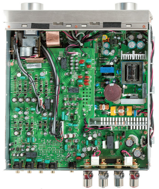

Dużą część wzmacniacza zajmuje zasilacz, cały blok wejściowy (dla sygnałów analogowych) zbudowano z elementów dyskretnych firmowe moduły HDAM).
Czytaj również: Czy przy stosowaniu bi-wiringu konieczne są podwójne wyjścia głośnikowe we wzmacniaczu?
Wszystko ułożono prosto i logicznie: po lewej wejścia, po prawej wyjścia, tylko gniazdo subwooferowe "utknęło" gdzieś na środku.
Sygnały cyfrowe ze wszystkich wejść są przesyłane do interfejsu Burr Brown, a następnie do procesorów DSP, w których zaszyto firmowe algorytmy filtrujące Marantz Musical Digital Filtering (można wybrać spośród dwóch charakterystyk).
Przetwornik C/A dostarczyła firma ESS Sabre - to układ ES9010K2M mający również funkcję regulacji głośności, jednak w sekcji przedwzmacniacza Marantz przygotował konwencjonalny, analogowy układ z niebieskim potencjometrem Alps.
Jednym z największych atutów tej konstrukcji jest jednak autorskie opracowanie w zakresie impulsowych końcówek mocy (któremu poświęciłem ramkę obok), decydujące o dobrych parametrach, potwierdzonych wynikami z naszego laboratorium.

Firmowe terminale głośnikowe SPKT-1 wyglądają i działają znakomicie.

We wzmacniaczu HD-AMP1 firma wprowadza jednak autorski układ filtrów wyjściowych oraz sterowania całym obwodem. Są one, tak jak w przypadku większości wzmacniaczy w klasie D, oparte na elementach pasywnych LC.
Istota zmiany polega na wprowadzeniu zaawansowanego, sterowanego mikroprocesorowo układu sprzężenia zwrotnego, który analizuje parametry za filtrami wyjściowymi, a więc uwzględnia wpływ obciążenia i wprowadza odpowiednią korektę, optymalizując współpracę filtrów z obciążeniem, zapewniając ostatecznie lepszą liniowość charakterystyki.

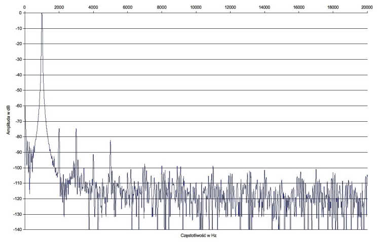

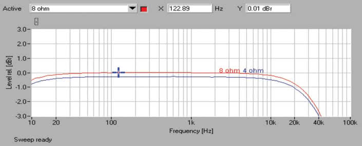

Równie ciekawy jest rys.1. Marantz może się chwalić wprowadzonym rozwiązaniem, charakterystyki nie zdradzają typowych dla wzmacniaczy impulsowych problemów "wzbudzeniowych", spadek -3 dB pojawia się przy ok. 40 kHz.

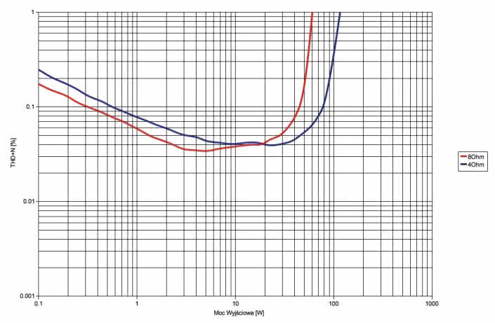

W spektrum zniekształceń dominują trzecia i druga (-75 dB) harmoniczna, piąta leży przy -82 dB, pozostałe nie przekraczają już -90 dB. Charakterystyki z rys. 3. również wyglądają bardzo dobrze, zniekształcenia THD+N niższe od 0,1 % można uzyskać przy mocy wyjściowej o wartości od ok. 0,5 W, wejście w obszar przesterowania jest bardzo łagodne.
