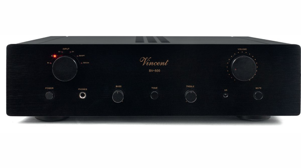

Tak jak większość wzmacniaczy Vincenta, Vincent SV-500 wygląda porządnie, lecz bez wyrafi- nowania i mało oryginalnie, powiela schematy sprzed wielu lat. Jest za to ciężki, więc nabieramy przekonania, że to konstrukcja całkiem poważna.

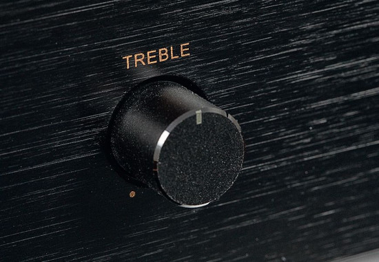

Regulację barwy można skutecznie ominąć układem Direct.
Vincent SV-500- front i złącza

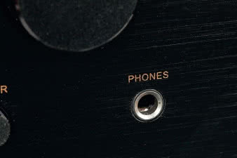

Front jest metalowy (metalowe są również pokrętła), może być czarny lub srebrny. Dolną część zajmują przyciski przeplatane kolejnymi dwoma pokrętłami. Jest klasyczna regulacja barwy dźwięku, w kontrze do niej - tryb Direct, a także szybkie wyciszenia. Ważne jest wyjście słuchawkowe (duży jack 6,3 mm).

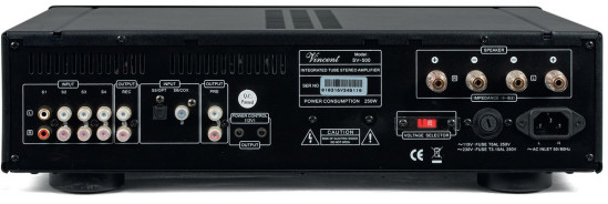

Vincent SV-500 ma cztery wejścia liniowe oraz dwa wyjścia - jedno z regulowanym, a drugie ze stałym poziomem sygnału. Niestety, nie ma wejścia na gramofon, jest za to pewna namiastka cyfrowej nowoczesności pod postacią wejść współosiowego i optycznego.
Cieszy i tyle, chociaż mając na pokładzie przetwornik C/A, niewiele już trzeba, aby dodać USB - choćby w najprostszej postaci 24/96 (jak to zrobił Rotel w A12).
Zaciski głośnikowe występują w pojedynczym komplecie (ale od czasu do czasu warto przypomnieć, że nie stoi to na przeszkodzie w połączeniu bi-wiring, gdyby ktoś się tym martwił). Po włączeniu zasilania trzeba odczekać kilkadziesiąt sekund, podczas których wzmacniacz stopniowo załącza kolejne układy.

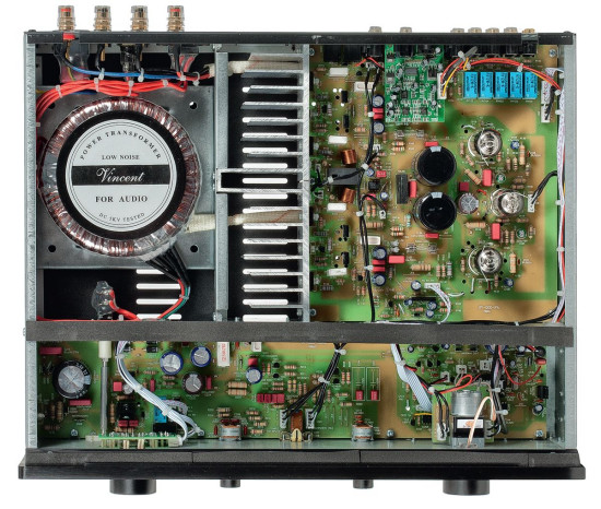

Producent nazywa 500-kę “małym wzmacniaczem hybrydowym" (little hybrid amp), choć nie jest on wcale taki mały. Nie jest też skromny. Wnętrze zostało podzielone na kilka mniejszych komór z solidnym ekranowaniem.
Zasilacz z transformatorem toroidalnym prezentuje się bardzo dobrze, sygnały z wejść przełączają przekaźniki, ekranowanie jest ważne, bo napięcie musi zostać przesłane do sekcji przedwzmacniacza w okolicach przedniej ścianki, by później wracać do komory końcówek mocy (wszędzie kablami).

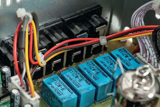

W preampie pracuje niezły potencjometr analogowy Alps, regulacje barwy dźwięku chyba lepiej wyłączyć, pokrętło źródeł przesyła jedynie komendy do przekaźników umieszczonych tuż za gniazdami RCA - to rozwiązanie optymalne.
Układ został podzielony na kilka stref, każdą ulokowano w oddzielnej komorze.

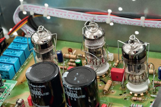

Centralny moduł zawiera zarówno stopień wstępny z lampami, jak i wyjściowy z półprzewodnikami. Sygnały audio są podawane do dwóch lamp 6N1 oraz jednej 12AX7 - to triody przeznaczone do pracy w takich konfiguracjach, i o ile 6N1 nie występują często, to “miniaturowe", podwójne 12AX7 są bardzo popularne i zasłużone. Różne i łatwo dostępne wersje 12AX7 zachęcają do eksperymentów.
Radiator jest niewielki; w końcówce, w każdym kanale, pracuje jedna para tranzystorów Toshiba.

Podstawą konstrukcji hybrydowej jest zazwyczaj lampowa sekcja napięciowa. Tym razem zastosowano nawet dwa stopnie i łącznie trzy (jedna podwójna, dwie pojedyncze) triody.

Tuż za gniazdami wejściowymi pracują przekaźniki, później sygnał jest jednak przesyłany (do przedniej sekcji) dość długimi kablami.

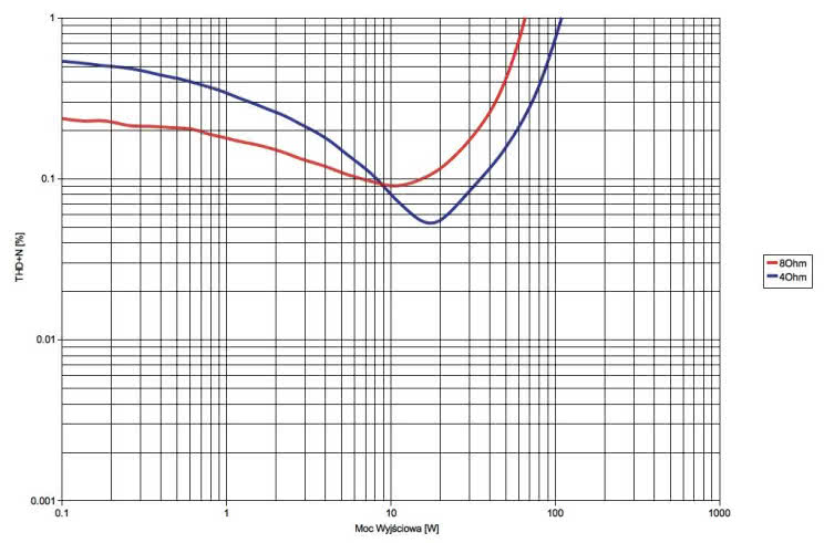

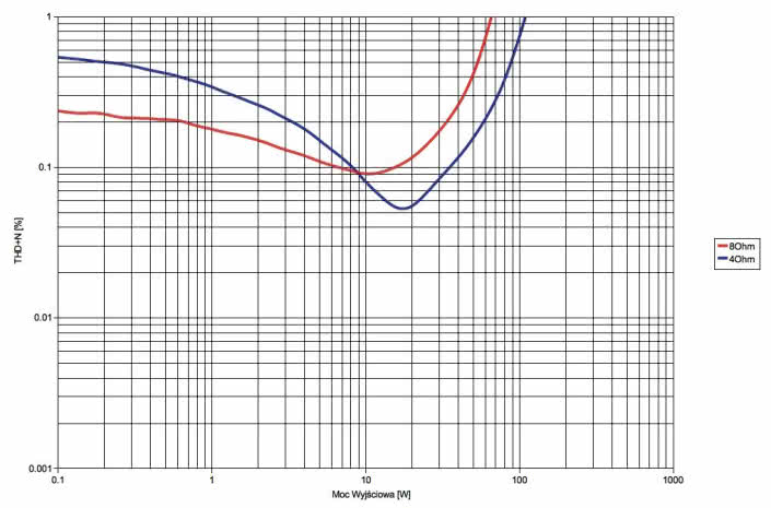

Tak jak inne wzmacniacze tego testu, SV-500 również oddaje większą moc, niż zapowiada jego producent. SV-500 ma 66 W (przy jednym kanale wysterowanym) i 2 x 61 W (w stereo) przy obciążeniu 8-omowym, przy 4 Ω wartości te wzrastają do 110 W i 2 x 90 W.
Wielu producentów odchodzi obecnie od standardowej czułości wejść liniowych, podobnie jest i tutaj – 0,41 V. S/N wynosi 84 dB – to wynik całkiem dobry.

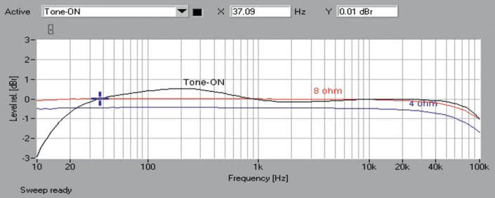

W pomiarze pasma przenoszenia (rys.1) uwzględniono (dotyczy to wszystkich wzmacniaczy w tym teście) nie tylko podstawowe kombinacje 8- i 4-omowe przy najkrótszej dostępnej ścieżce sygnałowej (a więc przy włączonych układach typu Direct), ale i trzeci wariant, oznaczony kolorem czarnym jako TONE-ON (przy regulacjach pozostających w torze sygnału, ale ustawionych w pozycjach neutralnych).

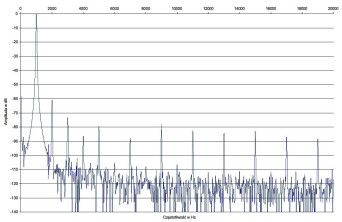

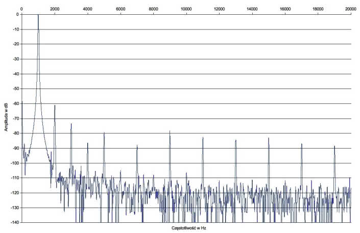

tutaj SV-500 pokazuje "modyfikację", lekkie wzmocnienie okolic 200 Hz (+0,5 dB) i spadek poniżej 40 Hz. Najsilniejszą harmoniczną (rys. 2) jest druga ( -61 dB), trzecia leży też wysoko (-74 dB), a powyżej -90 dB widać wiele kolejnych.
Przebieg THD+N (rys. 3) ma nietypowy kształt, w obszar przesterowania wchodzi płynnie, ale poziom niższy od 0,1 % jest dostępny w wąskich zakresach.
