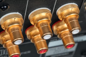

Potężne gniazda RCA z grubymi, obszernymi kołnierzami będą w stanie utrzymać nawet najcięższe interkonekty. Podwójne terminale głośnikowe też robią wrażenie.

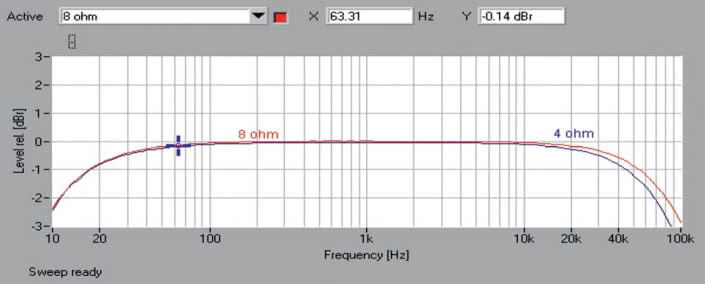

Taki współczynnik nie jest w praktyce potrzebny (źródła mają dostatecznie wysoki poziom, aby radzić sobie z niższymi czułościami) i trudno wskazać, co było powodem takiej decyzji konstruktorów, bowiem przekłada się to na bardzo niski wskaźnik S/N, wynoszący 61 dB, a dynamika, mimo wielkiej mocy, zatrzymuje się na poziomie 88 dB. Pasmo przenoszenia (rys.1) wygląda już normalnie, dla 4 Ω spadek -3 dB pojawia się przy ok. 90 dB.

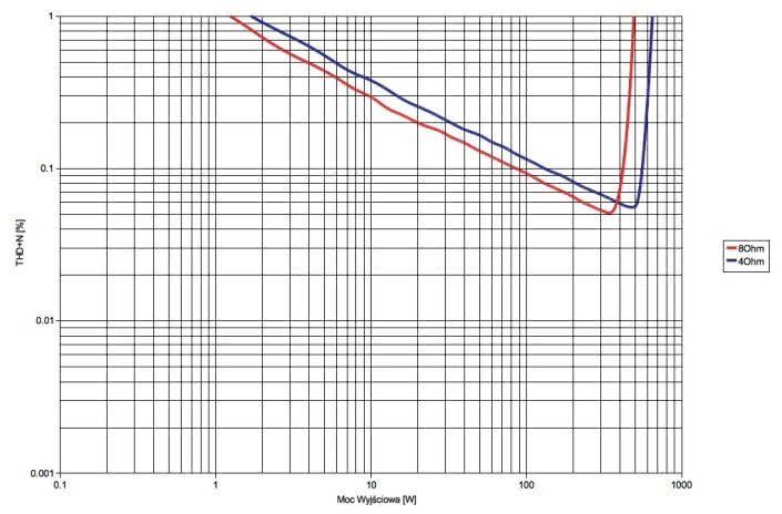

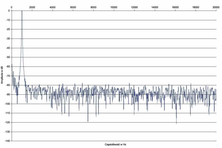

W spektrum harmonicznych (rys. 2) widać przede wszystkim... wysoki poziom szumów, wszystkie harmoniczne chowają się w jego widmie. THD+N niższe od 0,1 % THD+N (rys. 3) można uzyskać dopiero dla mocy wyjściowej przekraczającej 84 W przy 8 Ω i 115 W przy 4 Ω, na co ma wpływ ponownie wysoki szum.
