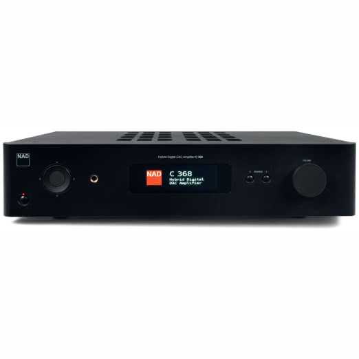

Jesienią 2016 dotarła informacja o zupełnie nowej gamie wzmacniaczy zintegrowanych NAD-a. Chociaż w katalogu (i w sklepach) wciąż można spotkać starych (i już testowanych) "znajomych" (C316, C326 i C356), to zajmiemy się właśnie świeżym C368 - to model "środkowy" wśród trzech nowych propozycji. Producent określa go mianem Hybrid Digital DAC Amplifier. Brzmi cyfrowo.
NAD nowej generacji. W projekcie plastycznym ślady dawnego stylu, ale dominuje duży, kolorowy wyświetlacz. Impulsowe moduły końcówek mocy, wysokiej klasy sekcja cyfrowa ze znakomitym przetwornikiem C/A.

Obudowa jest dość niska, wyposażenie wydaje się skromne, ale to tylko pozory, gdyż możliwości ukryto w klawiszach tzw. kursorów, sterowaniu mikroprocesorowym i kolorowym wyświetlaczu. Tenże - kolorowy, czytelny i atrakcyjny - jest naprawdę szczególny.
Chociaż w sprzęcie audio nie jest to rzecz absolutnie wyjątkowa, to wzmacniacza zintegrowanego z takim wyposażeniem, w takiej cenie, dotąd nie spotkałem.
Wyświetlacz przejął kontrolę nad niemal wszystkimi wskazaniami - od poziomu głośności (skala decybelowa), wybranego źródła, po najdrobniejsze ustawienia - a matryca jest przygotowana, aby pokazać jeszcze więcej - wraz z instalacją dodatkowych kart rozszerzeń systemu MDC.

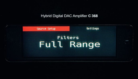

Wyświetlacz jest kolorowy i czytelny, w menu ukryto sporo ustawień; jedno z nich dotyczy sposobu filtrowania wyjść niskopoziomowych.

Oprócz takich typowych funkcji, jak regulacja barwy i zrównoważenia, możemy konfigurować wejścia (nazwy), parametry wyjścia niskopoziomowego (pełnopasmowe, filtrowane - dla subwoofera), są nawet funkcje uczenia innych pilotów i procedura aktualizacji oprogramowania.

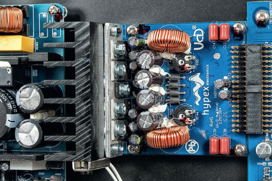

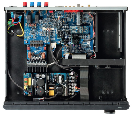

Radiator ma zaledwie kilka centymetrów długości, a kompletny blok końcówek mocy zajmuje mniej więcej tyle, co paczka papierosów. Choć NAD chwali własne moduły w klasie D, to w tym przypadku (i już w D3020 też tak było), wykorzystuje układy firmy Hypex - uznanego specjalisty w tej dziedzinie.
W C368 zainstalowano pojedynczy, stereofoniczny układ UcD102 (według NAD modyfikowany), którego moc, w zależności od aplikacji, przekracza 100 W (4 Ω), a jego największą zaletą ma być stabilność pasma przenoszenia przy dużych wahaniach impedancji obciążeń, co jest zwykle problemem wzmacniaczy w klasie D.

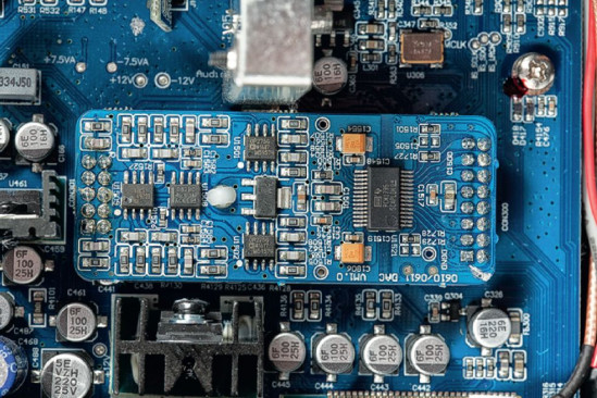

Przetwornik C/A jest znakomity - to Burr Brown PCM1795 (32 bit/192 kHz, 123 dB). Sekcja przedwzmacniacza i sterowanie zajmują dużą płytkę z tyłu, do której dołożono mniejszy moduł przetwornika DAC oraz starannie zaekranowany układ BT.
Wzmacniacz jest umiarkowanie ciężki, bazuje na lekkim, ale bardzo nowoczesnym układzie impulsowym.

Końcówki mocy przygotowała holenderska firma Hypex, najnowsza generacja układów radzi sobie znakomicie z wcześniejszymi problemami klasy D.

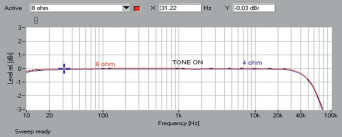

Charakterystyka przenoszenia (rys.1) to test zwykle dość trudny dla wzmacniaczy w klasie D, ale nie dla C368, dla obydwu impedancji krzywe są zbieżne i sięgają wysoko, ze spadkami -3 dB niedaleko 80 kHz.
Układy regulacji barwy są skalibrowane idealnie, nawet bez obwodu Direct charakterystyka biegnie liniowo (w pozycji neutralnej).

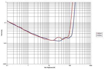

Najsilniejszą harmoniczną (rys. 2) jest druga, ale i jej poziom jest bardzo niski (-88 dB), pozostałe nie przekraczają już -90 dB. Wartości THD+N, poniżej 0,1 % notujemy niemal od początku zakresu pomiarowego (rys.3).
