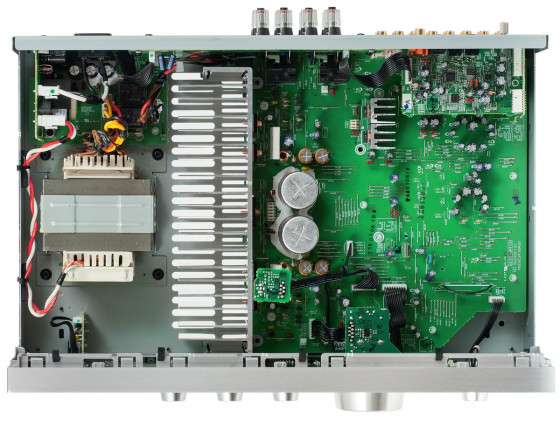

Wykonanie E Obudowa filigranowa, ale solidna - z metalowym frontem. Przejrzysty układ elektroniczny w ramach dużej płytki drukowanej pozwolił niemal całkowicie wyeliminować połączenia kablowe. Dobre tranzystory w końcówce (klasa AB), transformator toroidalny.

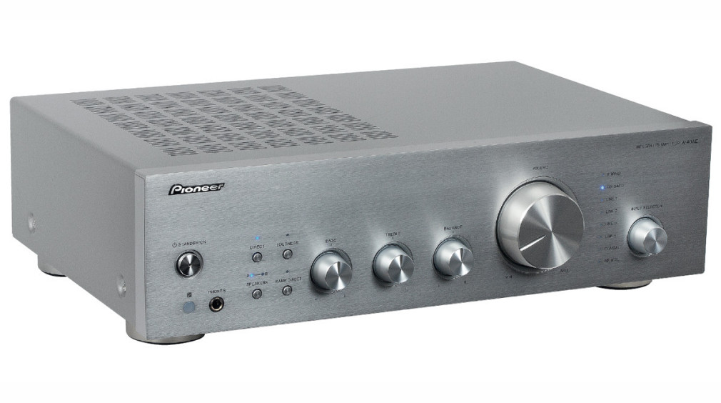

Jak przystało na wzmacniacz japoński, konstrukcja prezentuje się atrakcyjnie i jest bogato wyposażona. Przedni panel jest metalowy, podobnie jak solidne pokrętło głośności.
Pioneer A-40AE ma aż osiem wejść przełączanych mniejszym pokrętłem, o wybranym źródle informuje wskaźnik diodowy. Wybór wejść jest możliwy także z pilota. Są też regulatory tonów niskich i wysokich oraz zrównoważenia kanałów.

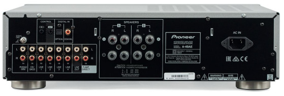

Pioneer A-40AE - złącza

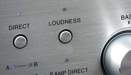

Pioneer A-40AE ma więc także tryb Direct, z przodu wzmacniacza znajduje się jeszcze przełącznik zacisków głośnikowych i układ aktywujący bezpośrednie wejście na końcówkę mocy (z pominięciem przedwzmacniacza).
Jest również wyjście słuchawkowe. Spośród ośmiu wejść większość jest analogowa i oczywiście przeznaczona dla sygnałów liniowych. Jest też wyjście liniowe, ale również tutaj jedno gniazdo przygotowano na gramofon (korekcja dla wkładek MM).
Sekcja cyfrowa jest skromna, ale jest - tym wciąż można się wyróżnić w tym zakresie cenowym. Jedno wejście optyczne i jedno współosiowe, oficjalnie każde z nich jest gotowe przyjąć sygnał PCM 24 bit/192 kHz, ale złącze optyczne lepiej ograniczyć do 24/96.

Nieco już zapomniany i lekceważony układ Loudness znajduje się tuż przy znacznie bardziej lubianym przez audiofilów przycisku Direct.

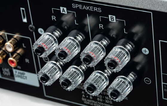

Zaciski głośnikowe są podwójne; Pioneer chwali się użyciem materiałów niemagnetycznych, które są mniej podatne na zewnętrzne źródła zakłóceń. Od strony praktycznej istotne (i niestety, mniej wygodne) wydaje się być nietypowe, bo pionowe ułożenie poszczególnych trzpieni (zacisk minusowy pod plusowym).

Transformator zasilający ma niezależne uzwojenia dla sekcji końcówek mocy, przedwzmacniacza oraz bloku sterowania. Pioneer chwali się nawet indywidualną specyfikacją zamówionych w firmie Elna kondensatorów elektrolitycznych.
Końcówki mocy obejmują klasyczny radiator, a każdy kanał tworzy para tranzystorów wyjściowych Sankena. W sekcji cyfrowej Pioneera znajdziemy przetwornik C/A firmy Wolfson, układ WM8718.

Podwójne terminale głośnikowe ustawiono pionowo, co może utrudniać podłączanie przewodów (chyba że posłużymy się banankami).

Spora płytka drukowana mieści - oprócz sekcji cyfrowej (oddzielny, mały druk) - niemal cały wzmacniacz. Transformator zasilający (rdzeniowy) został radiatorem odgrodzony od elektroniki audio.

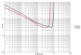

W specyfikacji firmowej znajdziemy informację o mocy zaledwie 30 W przy 8 Ω i 60 W przy 4 Ω. Czy w teście mamy do czynienia z innym urządzeniem, czy osoba odpowiedzialna za broszurę Pioneera wzięła te dane z sufitu? Ale nikt nie będzie narzekał na moc 61 W przy 8 Ω i 102 W przy 4 Ω (przy jednym kanale wysterowanym) i odpowiednio 2 x 58 W i 2 x 92 W (w stereo).

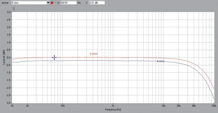

Czułość ustalono na poziomie 0,16 V, co może być jedną z przyczyn niezbyt imponującego dostępu od szumów (S/N wynosi 83 dB), więc dynamika, mimo sporej mocy, dociera tylko do 101 dB. Dobrze prezentują się natomiast charakterystyki częstotliwościowe (rys.1), z idealną liniowością już od 10 Hz i spadkiem -3 dB dopiero powyżej 100 kHz.

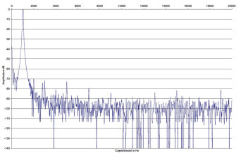

Najsilniejszą harmoniczną (rys. 2) jest druga (-70 dB), ale nieparzyste też odgrywają dużą rolę: przy -72 dB widać trzecią; o 1 dB niżej – piątą; a powyżej -90 dB jeszcze siódmą, dziewiątą... i kilka kolejnych. Przebieg krzywych THD+N (rys. 1) jest typowy dla wzmacniaczy tranzystorowych, choć minimalne poziomy zniekształceń nie są imponujące.
