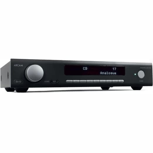

Niskie obudowy wzmacniaczy nie są jeszcze niczym niezwykłym, ale Arcam SA10 zawdzięcza swój urok również subtelnym dodatkom. Niewielkie, płaskie przyciski, stożkowe pokrętło i obszerny, czytelny wyświetlacz prezentują się świetnie.
Matrycę ulokowano na środku, poniżej dziewięć przycisków. Większość z nich pełni rolę selektora źródeł, ale są też takie dodatki, jak np. funkcja szybkiego wyciszenia.
Pokrętło to konwencjonalnie regulacja głośności, a po przeciwnej stronie ulokowano niekonwencjonalny, duży przycisk włącznika sieciowego – jakby dla zachowania wizualnej równowagi.

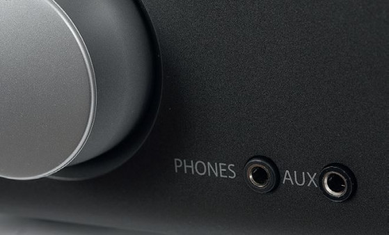

Wyjście słuchawkowe w standardzie mini-jack, obok niego drugie gniazdko tego typu - podręczne wejście liniowe.
Arcam SA10  - złącza
Wyświetlacz ma delikatnie niebieski odcień, jest czytelny nawet z dużej odległości. Na słuchawki przygotowano wyjście mini-jack. Jest drugie gniazdo tego typu, które pełni już rolę wejścia; Arcam podpowiada, że źródłem może być np. "empetrójka", chociaż takie zastosowanie nie będzie dzisiaj już popularne.

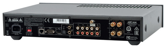

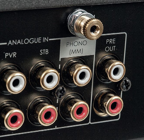

Na tylnej ściance Arcama SA10 mamy do dyspozycji trzy analogowe wejścia liniowe i jedno gramofonowe (wkładka typu MM), w tej sekcji jest również wyjście na zewnętrzną końcówkę mocy. Skoro 10-ka ma być nowoczesnym urządzeniem, to producent przewidział również sekcję cyfrową.
Nie ma w niej gniazda USB-B dla komputera, trzeba zadowolić się jednym złączem optycznym i dwoma współosiowymi. Wzmacniacz przyjmuje sygnały PCM 24 bit/192 kHz (w przypadku wejścia optycznego – do 96 kHz).
Czytaj również: Co to jest współczynnik tłumienia wzmacniacza?
Wyposażenie SA10 wygląda ambitnie, są złącza analogowe i cyfrowe, ale LAN służy tylko do komunikacji, a USB pełni funkcje serwisowe.
Obok wejść cyfrowych widać wprawdzie złącze USB-A, ale służy ono jedynie aktualizacji oprogramowania. Entuzjazm wynikający z obecności gniazda LAN, a więc potencjalnej funkcji źródła strumieniowego, również byłby przedwczesny.
Wprawdzie SA10 można podłączyć do domowej sieci, ale jedynie po to, aby sterować wzmacniaczem. Podobne funkcje, w innym standardzie, pełni złącze RS232. Sekcja cyfrowa jest zintegrowana z obwodami analogowymi, co wygląda schludnie i nowocześnie.

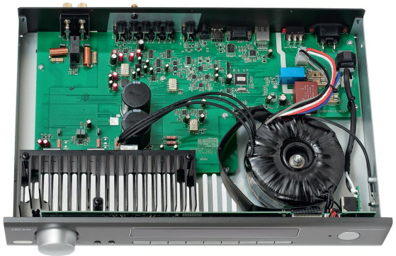

Nowoczesne sterowanie wszystkimi funkcjami wiąże się z użyciem scalonego tłumika w roli regulatora głośności. Końcówki mocy są proste, zastosowano moduły scalone; nie zajmują więc dużo miejsca, zmieściły się na małym radiatorze, którego lokalizację zdradzają szczeliny w górnej pokrywie.
Zasilacz oparto na transformatorze toroidalnym, przy końcówkach mocy zainstalowano dwa kondensatory filtrujące, każdy o pojemności 10 000 mF.
Układ przedwzmacniacza składa się w dużej części z elementów scalonych, wykorzystano je między innymi do budowy sekcji gramofonowej. Selektory źródeł to mieszanka przekaźników, które przełączają pomiędzy sekcją cyfrową i analogową, oraz scalaków wybierających już konkretne wejście w ramach każdej rodziny.
Po wstępnym wzmocnieniu sygnał trafia do regulatora głośności marki Burr Brown, a stamtąd wędruje "w górę", do scalonych końcówek mocy.

Nowoczesny wzmacniacz ma dzisiaj choćby podstawowy (MM) przedwzmacniacz gramofonowy.

Całą elektronikę, nie licząc funkcji sterowania (wyświetlacz/przyciski), ulokowano na jednej płytce drukowanej.

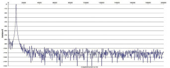

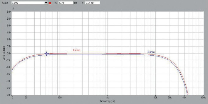

Charakterystyka przetwarzania (rys.1) jest OK, przy 10 Hz spadek wynosi ok. 1 dB, a na drugim skraju -3 dB odczytujemy przy ok. 50 kHz. Wyniki są podobne na obydwu impedancjach. Spektrum harmonicznych (rys. 2) można uznać za czyste, żadna szpilka nie przekracza -90 dB. Dobrze prezentują się także charakterystyki z rys. 3., THD+N poniżej 0,1 % pojawiają się powyżej 0,8 W przy 8 Ω i 1,4 W przy 4 Ω.
