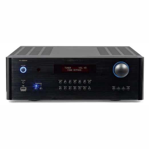

Rotel RA-1592 mkII - obudowa
W wersji mkII wprowadzono modyfikacje zarówno w sekcji cyfrowej, jak i analogowej. Pozostała ta sama mocna obudowa, doskonały interfejs, wyświetlacz, dopracowane menu. Front obudowy wykonano z grubego płata aluminium, z delikatnie zaokrąglonymi krawędziami, co świetnie znamy.
Rotel trzyma się swojego kursu, który jest daleki zarówno od słodkiego luksusu, mody na vintage, jak i purystycznego minimalizmu, zakazującego tak bogatego wyposażenia, a zwłaszcza "obnoszenia się" nim na przedniej ściance, gdzie umieszczono dwadzieścia przycisków. Co prawda większość z nich pełni funkcję rozproszonego selektora źródeł, jakby nie można tego było załatwić jednym pokrętłem...
Ale wówczas Rotel RA-1592 mkII nie wyglądałby tak "rotelowsko", a ponadto takie rozwiązanie ma swoje ergonomiczne zalety – nie trzeba sekwencyjnie przeskakiwać przez kolejne pozycje, tylko bezpośrednio można wybrać właściwą, co wygodne również w kontekście bogatego wyposażenia w gniazda przyłączeniowe. W takiej formule znalazło się także miejsce dla wygodnego przełączania wyjść – dwóch par terminali głośnikowych.

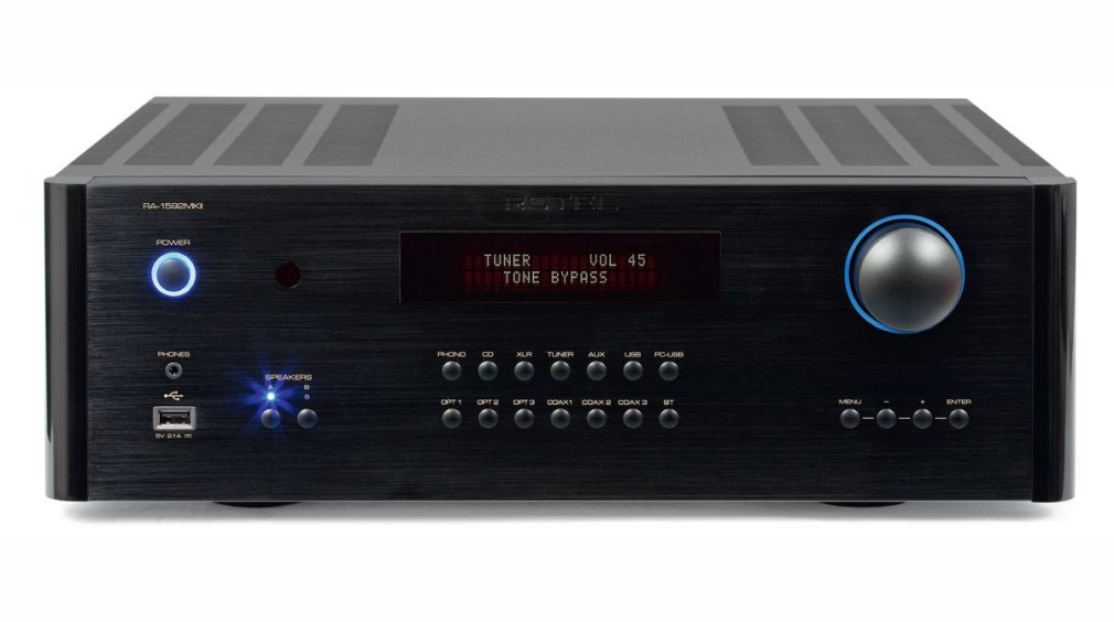

Rotel RA-1592 mkII - panel frontowy i obsługa
Duża powierzchnia frontu swobodnie objęła wyświetlacz i przyciski menu. Na pierwszy rzut oka wygląda to groźnie, ale w rzeczywistości obsługa jest prosta.
Na co dzień nie trzeba przecież się zagłębiać we wszystkie dodatkowe ustawienia, wybieramy źródło i regulujemy głośność, a gdy zajdzie taka potrzeba, to w zakamarkach menu znajdziemy pomoc i rarytasy, np. indywidualne ustawienie poziomu wzmocnienia dla każdego ze źródeł, tryby pracy wejść cyfrowych, przyciemnienie matrycy.
Od takiego przybytku głowa nie rozboli, bo podłączamy i zapominamy
Od takiego przybytku głowa nie rozboli, bo podłączamy i zapominamy.

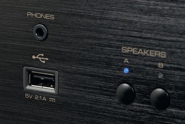

Jest wyjście słuchawkowe (podłączenie słuchawek nie odcina sygnału z wyjść głośnikowych, trzeba to zrobić ręcznie), w panelu podręcznym jest też gniazdo USB; zazwyczaj przeznaczone do odtwarzania plików z nośników pamięci, poniekąd jest tak i tutaj, z takim jednak zastrzeżeniem, że nośnikiem musi być... urządzenie Apple.
Ta funkcja kiedyś wywoływała emocje i aplauz, dzisiaj strumieniowanie przeniosło się w eter, więc dla niektórych to wręcz obciach podłączać najnowszego iPhone’a kablem, tym bardziej, że Rotel RA-1592 mkII ma też system Bluetooth, ale... "po kablu" gra lepiej, więc może biedne USB znajdzie amatora.
Pilot, podobnie jak front samego urządzenia, jest bardzo rozbudowany, co nie wygląda najnowocześniej, ale ważnym atutem jest możliwość obsługi całego systemu – oczywiście firmowego.

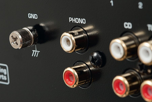

Wejście gramofonowe dla wkładek MM - niemal oczywiste dla wzmacniacza tej klasy, ale zdarzają się i takie, które o tym „zapomniały”.
Wejście gramofonowe dla wkładek MM - niemal oczywiste dla wzmacniacza tej klasy, ale zdarzają się i takie, które o tym "zapomniały".

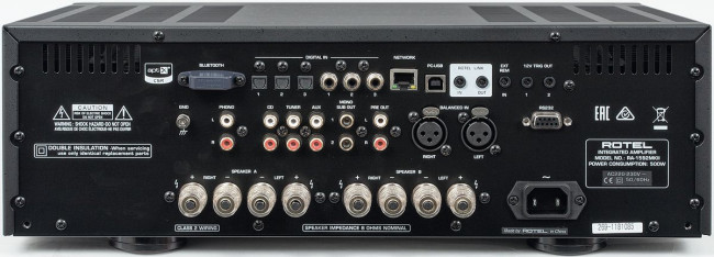

Tylna ścianka to uczta. Są trzy wejścia liniowe RCA, jedno XLR, a do tego jeszcze wejście gramofonowe (dla wkładek MM). Wyjścia (analogowe) są nawet dwa – dla zewnętrznej końcówki mocy i subwoofera.
W sekcji cyfrowej czeka aż siedem wejść: trzy elektryczne, trzy optyczne oraz USB-B w formule USB-DAC, które przyjmuje PCM 32 bit/384 kHz.

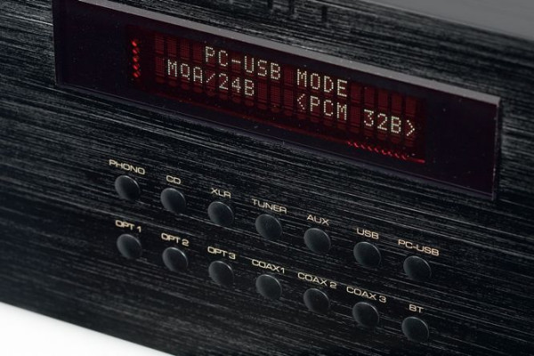

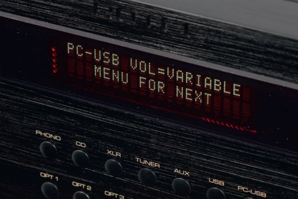

Jednym z głównych ustawień sekcji cyfrowej są tryby pracy przetwornika; obsługując sygnały MQA, spowodujemy ograniczenia dla PCM.

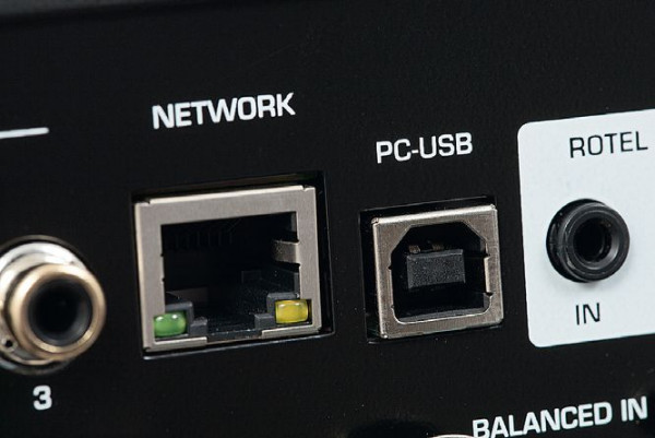

Na tylnej ściance widać wprawdzie złącze LAN, ale usługi sieciowe nie wiążą się w tym wzmacniaczu ze strumieniowaniem, a tylko ze sterowaniem, do którego Rotel przywiązuje dużą uwagę - zainstalowano również gniazdo RS232, są także złącza wyzwalaczy i firmowego systemu Rotel Link.
Dwa komplety terminali głośnikowych umieszczono dostatecznie wygodnie, ale informacja obok może przestraszyć: "8 Ohm Nominal". Co to znaczy? Że nie można podłączyć kolumn 4-omowych, jakich jest 95% na rynku? Nie jest to na szczęście stwierdzone jednoznacznie...
A czy 4 Ω nie mogą być "nominalne"? Czy takie pomieszanie pojęć i wskazówek jest z jakiegoś powodu na rękę Rotelowi? Być może Rotel przestraszył się sytuacji, w której ktoś podłączy dwie pary kolumn głośnikowych (najprawdopodobniej 4-omowych) i uruchomi je równocześnie – wtedy wypadkowa impedancja obciążenie wyniesie tylko 2 Ω (wyjścia połączone są równolegle), a to rzeczywiście nie jest wskazane.

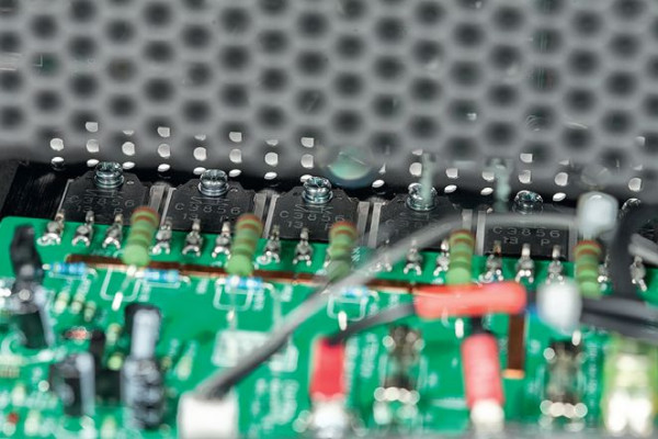

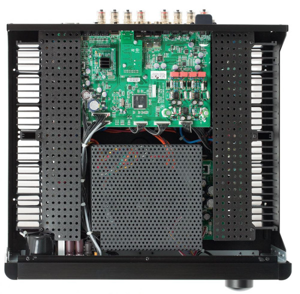

Rotel RA-1592 mkII - układ elektroniczny
W RA-1592 mkII liniowe są zarówno końcówki mocy, jak i zasilacz. Ten ostatni (podobnie jak w poprzednim modelu) oparto na jednym bardzo dużym toroidzie.
Pozostałe układy ciasno wypełniają wnętrze, dotarcie do zakamarków układowych utrudniają ekrany, więc aranżacja musiała zostać bardzo starannie przemyślana, również pod kątem interferencji i prowadzenia sygnału możliwie krótką ścieżką. Ale jak wskazują pomiary, wszystko gra (i nie bucy).

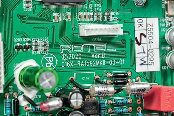

Modyfikacje wprowadzone w edycji mkII dotyczą też elementów pasywnych, wymieniono kondensatory sprzęgające w torze sygnału audio, kondensatory filtrujące w zasilaczu, przeprojektowano płytki drukowane tak, aby ścieżki były symetryczne i zapewniały identyczną drogę sygnału dla obydwu kanałów.
W końcówce mocy w każdym kanale pracuje aż dwanaście tranzystorów tworzących pary 2SA1492/2SC3856, których dostawcą jest oczywiście Sanken, konsekwentnie goszczący w konstrukcjach Rotel – tańszych i droższych.
Rotel RA-1592 mkII to bardzo apetyczna konstrukcja – potężna i staranna. Jeżeli komuś by przyszło do głowy, że mogłaby kosztować więcej... to przyszło to do głowy również Rotelowi, który "przepakował" ten wzmacniacz w jeszcze bardziej solidną i bardziej luksusową obudowę, dopieścił układy jeszcze lepszymi komponentami i wypuścił na rynek pod symbolem Michi X3, który właśnie zdobył nagrodę EISA. "Zwykły" RA-1952 mkII kosztuje dwa razy mniej. Brawa za RA-1952 mkII i za X3.

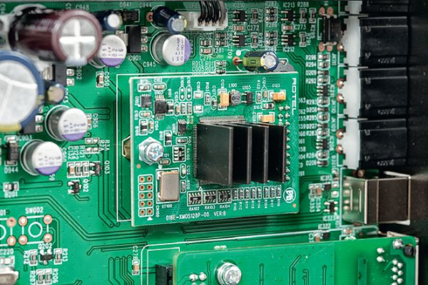

W pobliżu wejścia USB znajduje się płytka z interfejsem wejściowym, układy obsługują sygnał MQA, są też zgodne z systemem Roon.

To zaledwie część potencjału końcówek mocy, w jednym kanale pracuje aż dwanaście tranzystorów wyjściowych.

Na płytkach drukowanych można znaleźć oznaczenia świadczące o modyfikacji układów dla drugiej wersji wzmacniacza.

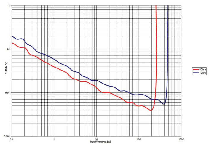

Laboratorium Rotel RA-1592 mkII
RA-1592 mkII to zdecydowanie najmocniejszy wzmacniacz w testowanej trójce, a rezultat ten, doskonały również w szerszej perspektywie, osiągnięto za pomocą klasycznego układu liniowego w klasie AB.
Dostajemy moc 253 W przy 8 Ω i aż 469 W przy 4 Ω – przy jednym kanale wysterowanym, a wydajny zasilacz pozwala utrzymać się blisko tych wartości przy wysterowaniu obydwu. Pojawia się więc 2 x 232 W przy 8 Ω i 2 x 397 W przy 4 Ω (więcej niż w firmowej specyfikacji zapowiadającej odpowiednio 2 x 200 W i 2 x 350 W).
Czułość jest niska, napięcie potrzebne do maksymalnego wysterowania to aż 1,7 V – jednak nowoczesne źródła powinny sobie z tym poradzić, i nawet jeśli trafimy na źródło (lub płytę) o niskim poziomie, to możliwość zagrania głośno zabezpiecza wysoka moc wyjściowa.
Odstęp od szumu wynosi 85 dB – nie jest to wynik wyśrubowany, lecz już co najmniej dobry, a wraz z wysoką mocą dynamika osiąga 110 dB.

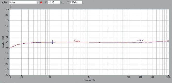

Charakterystyki częstotliwościowe (rys.1) wyglądają doskonale, dochodząc bez strat do granicznych 100 kHz (granicznych dla pomiaru, pasmo akustyczne kończy się już przy 20 kHz). Tamże pojawia się nawet delikatne wzmocnienie ok. +0,2 dB; nie pamiętam takiego przypadku w naszych testach.

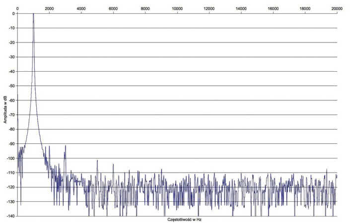

Jedyne harmoniczne, które można wyłowić na rys. 2. to druga i trzecia, a i tak nie sięgają one pułapu -90 dB. Niski poziom zniekształceń potwierdza rys. 3.; THD+N schodzi poniżej 0,1% już dla najniższych mocy, od ok. 0,2 W dla 8 Ω i 0,3 W dla 4 Ω.
Chociaż obciążenie 8-omowe zapewnia (jak niemal zawsze) niższe THD+N, to i przy 4 Ω zniekształcenia są tak niskie, że ta różnica nie powinna być dla nas wskazówką, jakich kolumn szukać. Warto też odnotować imponujący współczynnik tłumienia – niemal 600!
Co prawda nie zapewni od idealnej "kontroli", gdy same kolumny będą miały słabą odpowiedź impulsową, ale przynajmniej RA-1592 mkII nie pogorszy sytuacji ani odrobinę. Znakomity wzmacniacz.
