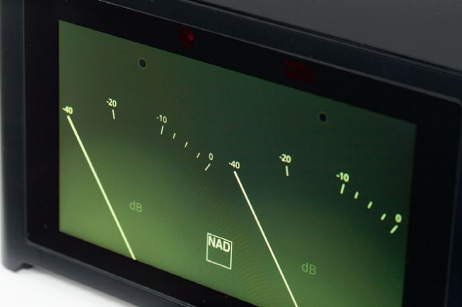

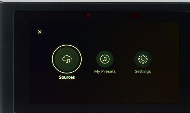

Znajdziemy na nim wszystko: od marginalnych parametrów, podpowiedzi ustawień i funkcji, aż po efektowne przedstawienie informacji o odtwarzanej muzyce, np. w formie okładek płyt. Matryca jest nieco mniejsza (niż w M10), nie jest też dotykowa, więc przygotowano inny sposób obsługi.
Na wyświetlaczu pojawiają się informacje o odtwarzanej muzyce, możemy również wywołać efektowne wskaźniki wysterowania

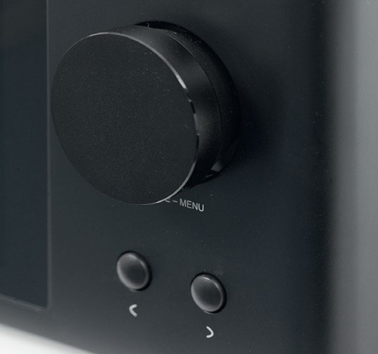

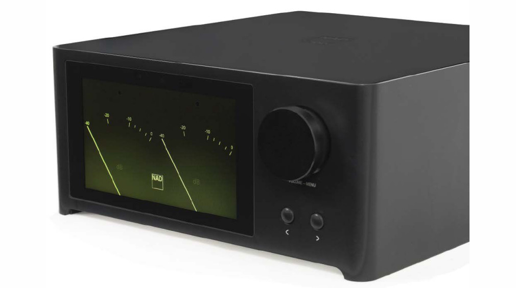

Na przedniej ściance pojawiło się pokrętło (nie tylko, ale przede wszystkim do regulacji głośności) oraz dwa przyciski. Według mnie C700 jest dzięki temu nawet wygodniejszy, chociaż mniej bajerancki niż "dotykowy" M10. Rama obudowy jest solidna, metalowa, NAD C700 nie odstaje tutaj od M10.
Niestety, nie ma pilota; w M10 też kiedyś nie było, ale jest w drugiej generacji tego modelu. Rezygnacji z pilota nie da się więc tłumaczyć nowoczesnością, co NAD próbował kiedyś robić. W C700 nie ma go z powodu oszczędności, ale oczywiście jest aplikacja mobilna.

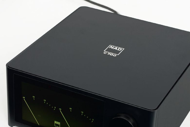

Uwagę przyciąga podświetlane logo NAD na górnej ściance. Kolor i sekwencja sygnałów informują np. o trwającej aktualizacji oprogramowania, ale także o błędach odczytu danych z wewnętrznej pamięci. Czy wciąż mówimy o wzmacniaczu stereo?

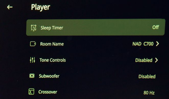

Jest także menu ustawień z wieloma dodatkowymi funkcjami, między innymi regulacją barwy i filtrowaniem dla wyjścia subwooferowego
Owszem, C700 jest wzmacniaczem wyposażonym w komputer, więc jeśli wszystko pójdzie dobrze, to po włączeniu zasilania na wyświetlaczu powinniśmy ujrzeć przejrzysty ekran startowy, który przeprowadzi nas przez proces wyboru źródeł.
Można też uruchomić menu ustawień z konfiguracją wejść, wyjść (np. częstotliwość filtrowania subwoofera), wyregulować barwę, zmienić oznaczenia źródeł, jasność wyświetlacza, a nawet podejrzeć temperaturę pracy elektroniki umieszczonej wewnątrz obudowy.

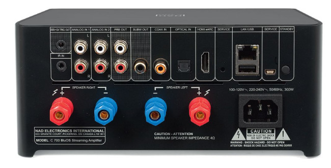

Terminale głośnikowe są pojedyncze i coraz częściej kable głośnikowe będą jedynymi, jakie połączą wzmacniacz z systemem. Ale na wszelki wypadek NAD C700 udostępnia kilka tradycyjnych wejść. Są wśród nich dwa analogowe (liniowe, RCA), dwa cyfrowe (jedno optyczne i jedno elektryczne współosiowe), jest też HDMI z kanałem zwrotnym eARC.

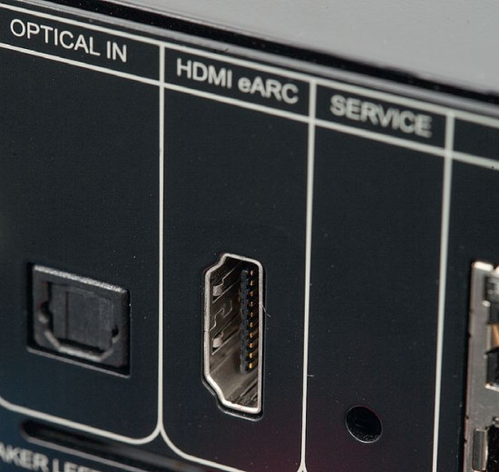

Możliwość podłączenia telewizora również do sprzętu stereofonicznego nie jest od rzeczy; audio i wideo przenika się na różne sposoby. W sekcji analogowej są jeszcze dwa wyjścia niskopoziomowe – jedno stereofoniczne (dla zewnętrznej końcówki mocy) oraz jedno monofoniczne (dla subwoofera).

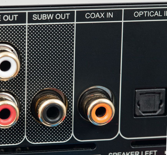

Komu innemu znowu nie będzie pasowało wyjście subwooferowe w urządzeniu stereofonicznym, gdyż będzie się tylko kojarzyć z kinem domowym... I znowu błąd – kino może być też stereofoniczne, a system muzyczny można także z powodzeniem skonfigurować jako 2.1 – subwoofer w stereo wraca do łask. Sieć podłączymy do gniazda LAN albo "podstawimy" drogą bezprzewodową (Wi-Fi).

W C700 mamy wygodne pokrętło regulacji głośności (i nie tylko).
Obok gniazda LAN znajduje się również USB (wzmacniacz odtworzy pliki muzyczne). NAD pominął jednak dwa ważne (przynajmniej dla niektórych) elementy wyposażenia. Po pierwsze, w C700 nie znajdziemy wejścia gramofonowego (nie mają go też konkurenci).
Można to opierać na założeniu, że tak nowoczesne, strumieniujące urządzenie jest adresowane do klientów niezainteresowanych staromodnym analogiem... Tyle że analog znowu (i wciąż) jest w modzie. Po drugie, C700 nie ma wyjścia słuchawkowego... Bo po co komu słuchawki?
Nie, tak daleko i w złym kierunku NAD by się nie posunął. Słuchawki podłączamy do NAD-a C700 bezprzewodowo, co umożliwia rozszerzona funkcjonalność Bluetooth.

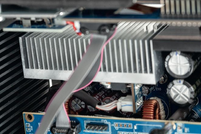

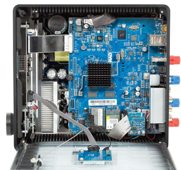

Większość układów w C700 rozplanowano na dwóch piętrach. Na niższym znajdują się końcówki mocy wraz z zasilaniem. Podobnie jak wiele innych znanych firm, NAD nie trudzi się projektowaniem wzmacniaczy impulsowych od podstaw, lecz wybiera wśród gotowych opcji. W tym przypadku są to moduły firmy Hypex (znowu...), zintegrowane końcówki z zasilaczami, z serii UcD.
Tutaj widać oszczędności względem M10, który ma lepsze układy z serii NCore. Moduły UcD uzupełniono jednak o zaawansowane obwody korekcji wyjść, dzięki czemu mają być odporne na problem wahań charakterystyk częstotliwościowych wywołanych zmiennością impedancji obciążenia. To jedna z ważniejszych zalet wzmacniaczy Hypexa, oczywiście obok wysokiej sprawności, właściwej dla klasy D.
Czytaj również: Co to jest współczynnik tłumienia wzmacniacza?
Gniazda mogą się przydać, ale... nie muszą. Do C700 trzeba podłączyć parę głośników oraz zasilanie. Całą resztę można potraktować bezprzewodowo
Elektronika cyfrowa zajmuje górne piętro. Przedwzmacniacz też jest cyfrowy, a więc sygnały z wejść analogowych są konwertowane na "cyfrę" w układach A/C o ograniczonych parametrach, co niestety obniża ich jakość, dlatego dla użytkownika priorytetem powinny być źródła cyfrowe. I może dlatego przedzwmacniacz phono nie miałby tutaj większego sensu – z analogu i tak nici...

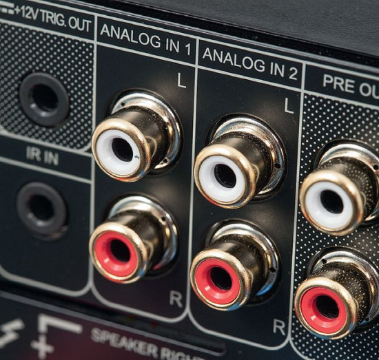

W C700 są „nawet” dwa wejścia analogowe, liniowe.

Wyjście subwooferowe może się przydać w systemie z parą monitorów.

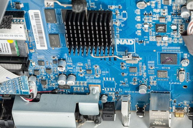

Dzięki niemu wzmacniacz komunikuje się z siecią, można go obsługiwać za pomocą aplikacji mobilnej, odtwarzać muzykę z dysków USB, pobliskiego komputera czy serwera, a także stworzyć system strefowy.

Na dolnym piętrze ulokowano impulsowy zasilacz oraz końcówki mocy – moduły Hypexa.

Na górnym piętrze rozłożył się przedwzmacniacz, tutaj panoszą się sygnały cyfrowe

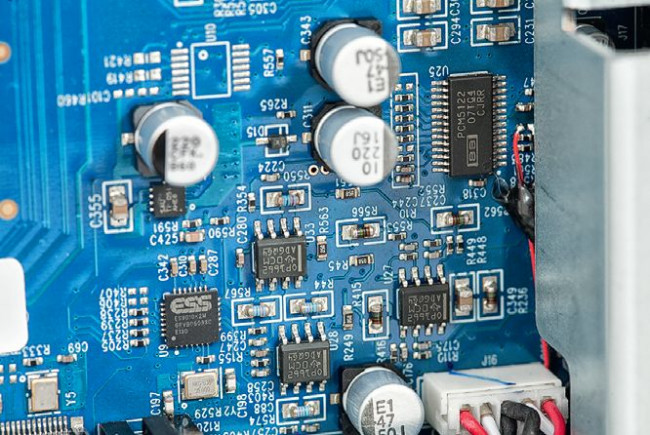

Zainstalowano dwa stereofoniczne przetworniki C/A – Texas Instruments PCM5122 (32/384) oraz ESS Technology ES9010K2M (32/384 i DSD256).

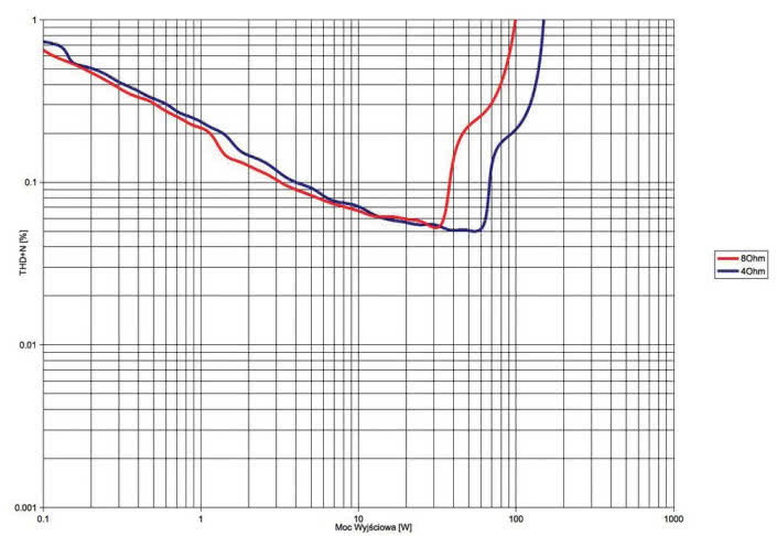

Laboratorium NAD C700
C700 ma moc wyższą niż podawana przez producenta, zwłaszcza przy obciążeniu 4-omowym. Przy 8 Ω wynosi 99 W (zarówno przy jednym, jak i dwóch wysterowanych jednocześnie kanałach), a przy 4 Ω rośnie o ponad 50% – do 2 x 150 W.
Czułość jest "nowoczesna" – niższa od standardu, ale uniwersalna - 0,6 V. Odstęp od szumu jest niski (72 dB), co jest wciąż ograniczeniem wielu wzmacniaczy impulsowych, chociaż niektórym udaje się ją przełamać. Wprawdzie również Evo 75 korzysta z modułów Hypexa, jednak innych, zasadniczo różne są też układy przedwzmacniaczy.
C700 zamienia wszystkie sygnały z wejść analogowych na cyfrowe, o czym świadczą charakterystyki częstotliwościowe z rys. 1. Widzimy na nich stromy spadek (bo sygnał jest filtrowany z uwagi na niską częstotliwość próbkowania konwertera A/C) tuż powyżej 20 kHz.
To ogólniejsze założenie konstrukcyjne, jakie NAD stosuje nie tylko w C700, ale także w droższym M10 (zarówno w wersji pierwszej, jak i drugiej). Pozytywna jest zbieżność charakterystyk dla badanych obciążeń, bez anomalii wprowadzanych często przez filtry wyjściowe.

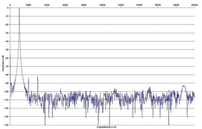

<> Spektrum harmonicznych (rys. 2) prezentuje się nieźle: najsilniejsza jest trzecia, jej poziom to jednak bezpieczne -81 dB, o 3 dB niżej widać drugą, dalej widmo jest czyste. Wykres THD+N (rys. 3) schodzi poniżej 0,1% od 3 do 37 W dla 8 Ω oraz od 4 do 70 W dla 4 Ω.
