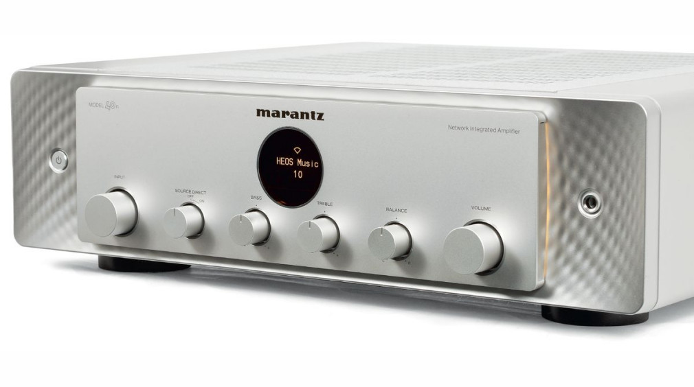

Również wygląd Marantza Model 40n nie jest zaskoczeniem, bowiem pomysł też znamy już z serii 30, być może nawet wykorzystano taką samą obudowę. Ale różnice między tymi wzmacniaczami nie sprowadzają się do funkcji sieciowych, o czym dalej.
Projekt opiera się na połączeniu różnych faktur elementów frontu - część zewnętrzna gra ze światłem, kątem padania i kątem obserwacji. Dwa panele LED-ów oświetlają boki, wzmacniając efekt.

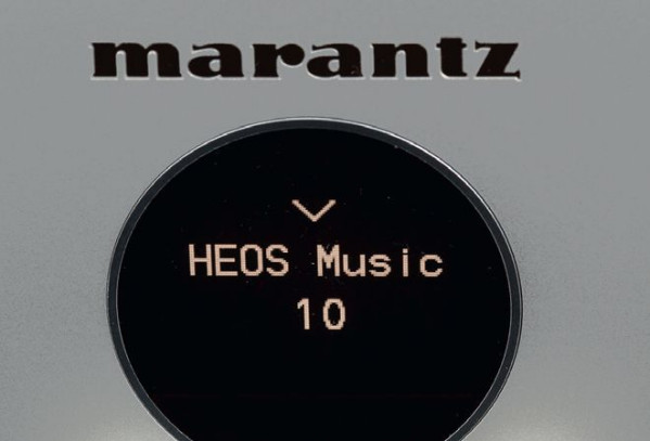

W centralnej części frontu znajduje się okrągły wyświetlacz nawiązujący do klasycznych konstrukcji firmy, jego możliwości sprowadzają się do podstawowych informacji o wybranym źródle sygnału oraz poziomie wzmocnienia.
Heos Music nawiązuje nazwą do Apple Music, ale kompetencje Heosa są znacznie większe.

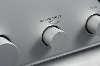

W dolnej części umieszczono sześć pokręteł – tak oczywistych, jak regulacji głośności i wyboru źródeł, a także regulacji barwy, regulacji zrównoważenia kanałów i włącznika układu Source Direct. Jest też wyjście słuchawkowe i – po przeciwnej stronie – włącznik zasilania.

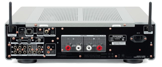

Na tylnej ściance znajdziemy drobiazgu, który jednak bardzo cieszy – otóż Model 30n wyprodukowano w Japonii. Marantz docenia też znaczenie "galanterii", o czym świadczą zaawansowane terminale głośnikowe z solidnymi nakrętkami i wszechobecne pozłocenia gniazd.
Mimo cyfrowosieciowej ewolucji, wejść (i wyjść) dla źródeł tradycyjnych, analogowych nie zredukowano do minimum. Są trzy pary liniowych RCA, wejście na końcówkę mocy, jedno wyjście (nieregulowane) i wyjście do subwoofera (regulowane).
Czytaj również: Co to znaczy zmostkować wzmacniacz?
Po bokach środkowego panelu zainstalowano podświetlenie ledowe.
Oddzielono wejście gramofonowe (MM), co jest pochodną organizacji wewnętrznej. Na górze dominują gniazda cyfrowe. Znajdziemy tutaj wejścia optyczne, współosiowe, a także HDMI, które pojawia się w sprzęcie stereo coraz częściej. Jest też coraz bardziej charakterystyczny układ elementów sieciowych i strumieniowych – dwie anteny (jedna dla Wi-Fi, druga dla Bluetooth) oraz złącze LAN.

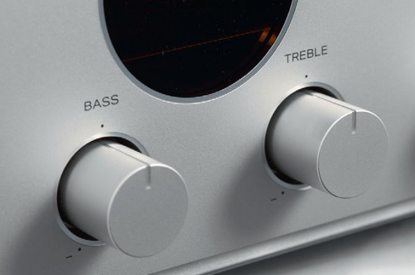

Marantz stosuje tradycyjne regulatory barwy i zrównoważenia kanałów, co nie wszystkim audiofilom przypadnie do gustu…

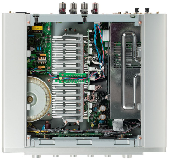

Końcówki mocy w klasie D pracują w Modelu 30, 12SE, a nawet referencyjnym PM-10. Jednak Model 40n to sprawdzona klasa AB. Zasilacz jest układem liniowym, z transformatorem toroidalnym, kondensatory filtrujące znajdują się bezpośrednio przy końcówkach mocy. W każdym kanale pracują dwie pary tranzystorów wyjściowych.
W sekcji przedwzmacniacza mamy stosowane od wielu lat układy HDAM (nie mylić z HDMI...) w wariancie SA3. Do niedawna były mocowane na niewielkich, niezależnych płytkach, teraz znajdują się na głównym druku.

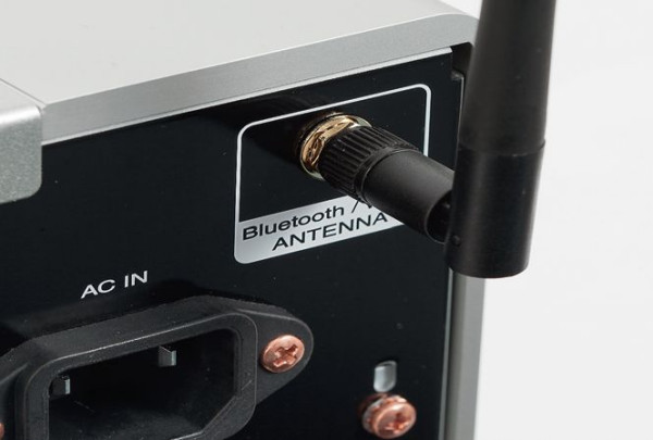

Duży wybór wejść i wyjść, tradycyjnych (w tym phono) i nowoczesnych (w tym anteny systemów bezprzewodowych.
W wielu zaawansowanych wzmacniaczach Marantz (również inni producenci) w miejsce potencjometrów głośności wprowadza scalone regulatory, jest tak również tutaj, a zajmuje się tym układ Muses 72323 firmy JRC. To dwukanałowy scalak o bardzo dobrych parametrach (wysoka precyzja, niskie szumy i przesłuch międzykanałowy).
Drugim ambitnym obszarem jest przedwzmacniacz gramofonowy Marantz Musical Phono EQ. W swoich konstrukcjach Marantz zaznacza trzy poziomy zaawansowania preampów gramofonowych: podstawowy "Standard", zaawansowany "Musical" oraz topowy "Musical Premium" (jest w Modelu 30).
"Musical" obsługuje wyłącznie wkładki MM, ale został przeniesiony z głównego druku na dodatkową płytkę. Co prawda dzieli ją z przetwornikiem C/A… ale zadbano o listwę ekranującą pomiędzy tymi sekcjami.
Czytaj również: Jak dzielimy wzmacniacze ze względu na technikę wzmacniania sygnałów?

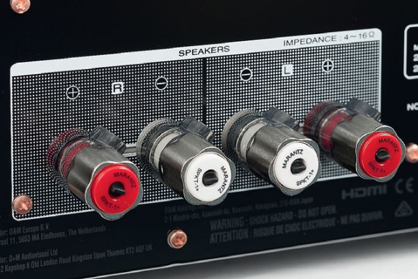

Wyjścia głośnikowe są wprawdzie pojedyncze, ale znakomite.
Przetwornik C/A pochodzi od ESS – to popularny układ ES9016 w odmianie mobilnej K2M (taki sam, jak np. w Cambridge Audio EVO 75), zdolny konwertować sygnały 32 bit/384 kHz oraz DSD256, ale Model 40n korzysta "tylko" z PCM 24/192 i DSD128, ponieważ takie są ograniczenia w zakresie dekodowania plików, narzucone przez platformę HEOS (wzmacniacz nie ma wejścia USB-DAC, które zwykle rozszerza potencjał w tym zakresie).
Jest jeszcze kolejna płytka – w całości cyfrowa (procesory, układy HEOS, komunikacja sieciowa). Widać, że Model 40n wyrósł z "rdzenia" wzmacniacza analogowego, który uzupełniono nowoczesną sekcją strumieniową.

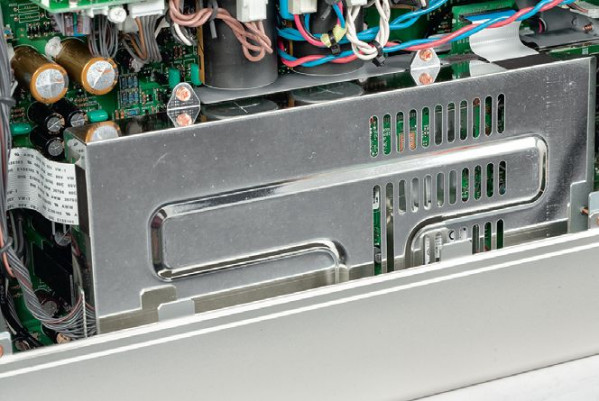

Piętro niżej ulokowano obwody gramofonowe oraz przetwornik C/A.
