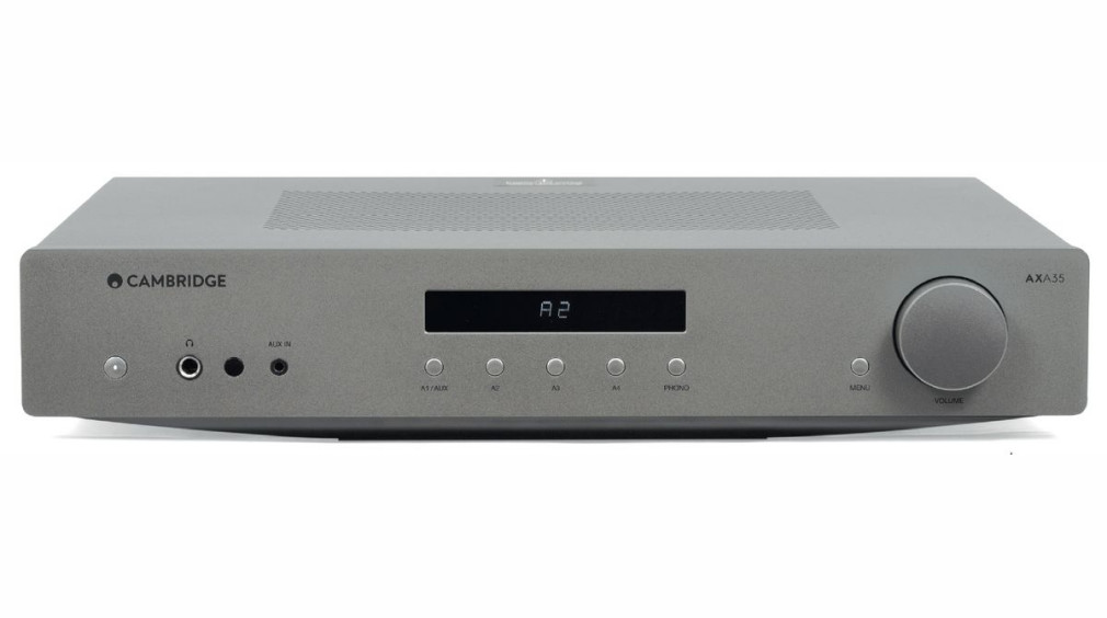

Cambridge Audio AXA35 - budowa i przednia ścianka
Cambridge Audio AXA35 jest tą droższą integrą, a ponieważ seria AX jest osadzona w hajfajowej tradycji, więc razem ze wzmacniaczami Blocka i Denona należy do kategorii urządzeń pełnowy-miarowych, z obudową o szerokości ok. 43 cm, której profil jest niski i wraz z całą estetyką kojarzy mi się z trendem "slim line" sprzed nawet nie 30, ale 40 lat… Dostępna jest jedna wersja kolorystyczna, satynowo-srebrna, nawiązująca do topowej serii Edge.
Forma jest klasyczna, treść zasadniczo też, bo urządzenie jest całkowicie analogowe, bez żadnych dodatków cyfrowo-sieciowych, a końcówka mocy pracuje w klasie AB. Za to sterowanie tym skromnym (ale w konwencji tradycyjnego hi-fi kompletnym) dobytkiem jest już nowoczesne.
Pokaźny wyświetlacz nie jest tylko ozdobą, ale rzeczywistym centrum sterowania. Rozwiązania wywodzą się ze współczesnej koncepcji zarządzania wzmacniaczem za pomocą mikroprocesora. Podporządkowano mu absolutnie wszystkie funkcje i zadania, wybór wejść, regulację głośności, a także kilka dodatkowych ustawień w ramach dodatkowej sekcji, którą wywołujemy przyciskiem menu.
Wyświetlacz nie ma tutaj wiele do pokazania, ale wieńczy nowoczesną obsługę zasadniczo prostego wzmacniacza.
Nazwa menu zapowiada duże atrakcje (lub kłopoty), ale znajdziemy tam tylko regulację barwy i zrównoważenia kanałów. Dzięki wprowadzeniu tego przycisku "wyczyszczono" front z dodatkowych małych pokręteł, pozostawiając na nim tylko jedno duże, wielofunkcyjne.
Matryca wskazuje aktywne wejście i głośność. Wszystko jest czytelne, działa sprawnie i bez opóźnień. Błąd, jaki udało mi się namierzyć, polega na tym, że wzmacniacz nie zapamiętuje poziomu głośności; po wyłączeniu i po nownym włączeniu ustawia regulator w pozycji wyjściowej, arbitralnie zaprogramowanej przez producenta.
Inną współczesną "naleciałość" – system oszczędzania energii (który po pewnym czasie bez sygnału automatycznie wyłącza wzmacniacz) – można na szczęście zablokować.

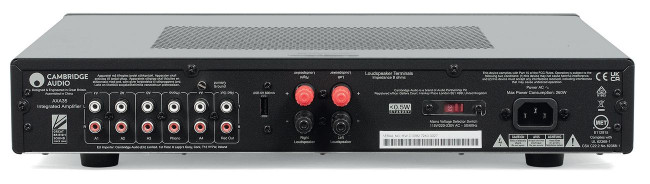

AXA35 przyjmie (i wyśle) tylko sygnały analogowe, ale gniazd dla nich wystarczy.
Cambridge Audio AXA35 - złącza
Cambridge Audio AXA35 ma wyjście słuchawkowe (6,3 mm), obok znajduje się 3,5-mm gniazdo, więc można się pomylić… To "podręczne" wejście liniowe, przeznaczone dla sprzętu przenośnego. Pilot jest dość duży i oprócz wzmacniacza obsługuje firmowe urządzenia źródłowe.

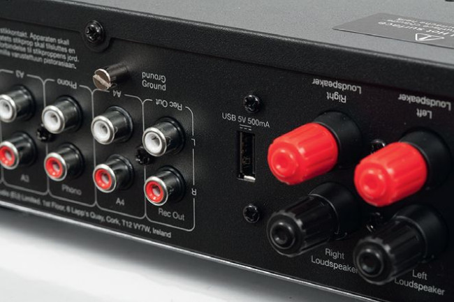

Na tylnej ściance znajdziemy cztery liniowe wejścia RCA, wejście gramofonowe (wkładki MM) oraz wyjście RCA ze stałym poziomem napięcia (to ostatnie trochę archaiczne).
Gniazdo USB na moment budzi nadzieję, że może jednak AXA35 przyjmuje jakieś sygnały cyfrowe… Ale jak miałby to robić, nie mając na pokładzie przetwornika A/C? Służy nie do odtwarzania plików, a tylko do zasilania dodatkowego, zewnętrznego sprzętu.
Cambridge Audio AXA35 ma jedną parę zacisków głośnikowych. Na tylnej ściance naniesiono podwójne oznaczenia każdego z gniazd, jedne "do góry nogami", aby wygodniej było je odczytywać zaglądając od góry.
Czytaj również: Czy wejścia XLR oznaczają, że urządzenie jest zbalansowane?
Wśród wejść i wyjść pojawia się nieoczekiwany dodatek… USB, ale to tylko źródło zasilania dla zewnętrznych urządzeń.

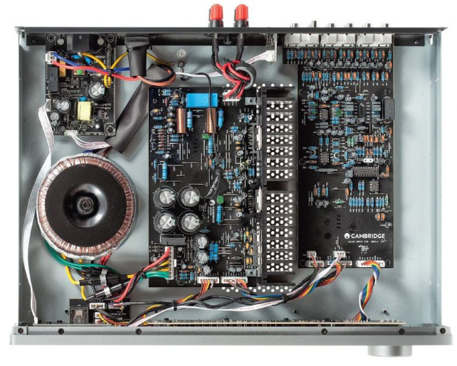

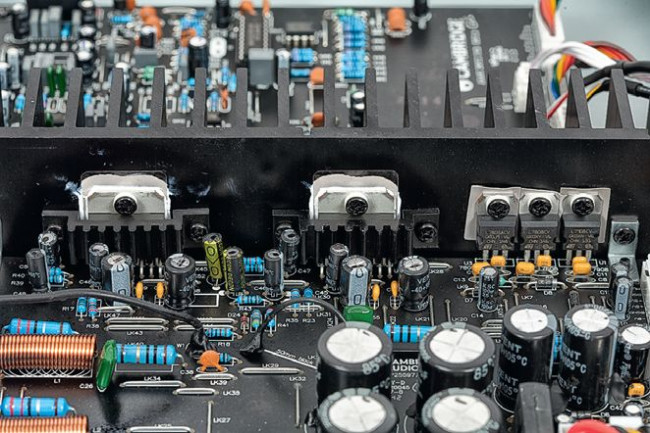

Elektronikę zmontowano na kilku płytkach drukowanych. Ze spraw najważniejszych należy wspomnieć o porządnym, liniowym zasilaniu (transformator toroidalny) oraz końcówkach mocy, w których zastosowano układy scalone (po jednym na kanał) – Texas Instruments LM3886.
Są one rzadko spotykane w gotowych, "firmowych" wzmacniaczach, lecz zdobyły sporą popularność na rynku DIY. Wygląda to skromnie, ale z takich scalaków da się wyciągnąć nawet 70 W przy 8 Ω, a jak wykorzystało je Cambridge Audio, przekonamy się w pomiarach.

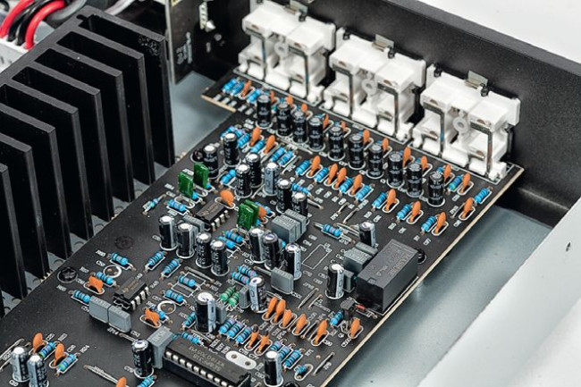

W sekcji przedwzmacniacza (znajdującej się po drugiej stronie radiatora) dominują również rozwiązania scalone, zastosowane w obwodach regulacji głośności, zrównoważenia kanałów oraz korekcji barwy.
Każda główna sekcja ma własną płytkę drukowaną, we wnętrzu panuje jednak porządek, kable przemykają się dyskretnie.

Przedwzmacniacz prezentuje się nowocześnie, tutaj również szeroko wykorzystano układy scalone.

Główny zasilacz bazuje na dużym transformatorze toroidalnym, towarzyszy mu mniejszy układ dla trybu czuwania.
Scalone końcówki mocy, tak jak i układy wykonane w każdej innej technice, są lepsze i gorsze. Ponadto konstruktor ma pewien wpływ na sposób ich wykorzystania i pracy. Wreszcie są tylko częścią bardziej złożonego urządzenia. Na finalny efekt ma wpływ więcej czynników, choć faktycznie bez dobrze działających stopni wyjściowych trudno o sukces.
Jeżeli scalaki są słabe, to nic nie pomoże. Niski prestiż układów scalonych w końcówkach mocy klasy AB wpłynął też hamująco na ich rozwój w tej specjalizacji – skoro nikt nie chce ich stosować w urządzeniach wyższej klasy, to nie opłaca się inwestować w ich rozwój i produkcję lepszych (i droższych) komponentów. To się jednak zmienia wraz z popularyzacją klasy D.
Tutaj koncepcja integracji i zmniejszenia wymiarów, jest w pełnym rozkwicie, powstają coraz lepsze moduły wzmacniające, znajdując zastosowanie nie tylko we wzmacniaczach, ale też w kolumnach aktywnych, a już od bardzo dawna w subwooferach. Jednak nie poprawia to perspektyw układów scalonych w klasie AB…

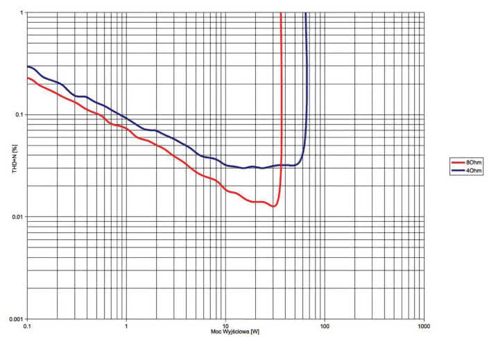

Producent informuje tylko o mocy, jaka ma pojawić się na obciążeniu 8-omowym, i nie jest to wartość wybujała – 35 W. W naszych pomiarach informacja ta potwierdziła się, bez względu na to, czy wysterowany jest jeden, czy równocześnie obydwa kanały; przy tak umiarkowanej mocy zasilacz radzi sobie doskonale.
Brak informacji o mocy przy 4 Ω oczywiście nie zniechęca nas do wykonania takich pomiarów, a wtedy okazuje się, że moc znacznie wzrasta – do 64 W przy obciążeniu jednego i 2 x 57 W przy obciążeniu obydwu kanałów. Daje się już zauważyć ograniczenie wydajności zasilacza, ale generalnie podłączanie kolumn 4-omowych daje duży przyrost mocy.

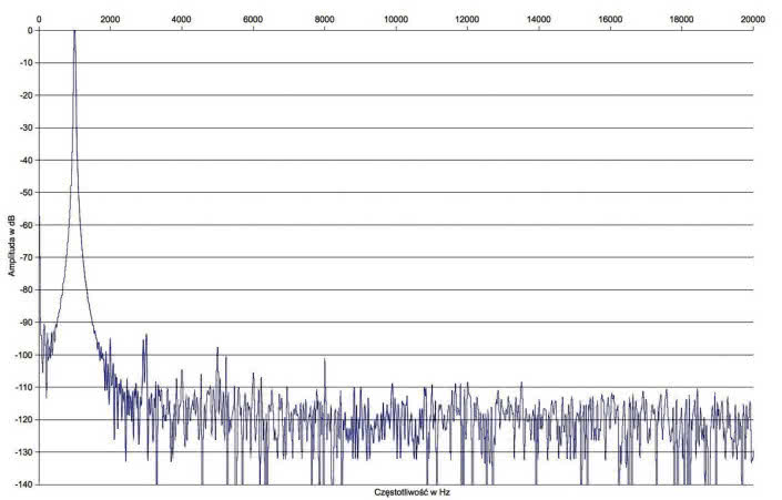

Na charakterystykach częstotliwościowych (rys. 1) widzimy delikatne spadki przy granicy mierzonego pasma (ok. -1 dB przy 10 Hz). W zakresie wysokotonowym, przy impedancji 8 Ω sięgamy 100 kHz ze spadkiem tylko -0,6 dB, a przy 4 Ω -1,3 dB – to daleko powyżej granicy pasma akustycznego, więc nie staje się poważnym argumentem za kolumnami 8-omowymi.
Zniekształcenia harmoniczne są bardzo niskie (rys. 2), wszystkie poniżej poziomu -90 dB. Na rys. 3. (THD+N w funkcji mocy) widzimy "zwyczajową" przewagę (niższe THD+N) dla obciążenia 8-omowego. Jednak wobec niskiego poziomu THD+N również przy 4 Ω i komentowanej już znacznej różnicy mocy znamionowej, ostatecznie kolumny 4-omowe (a takich jest przecież większość) można "spokojnie" podłączać do AXA35.
