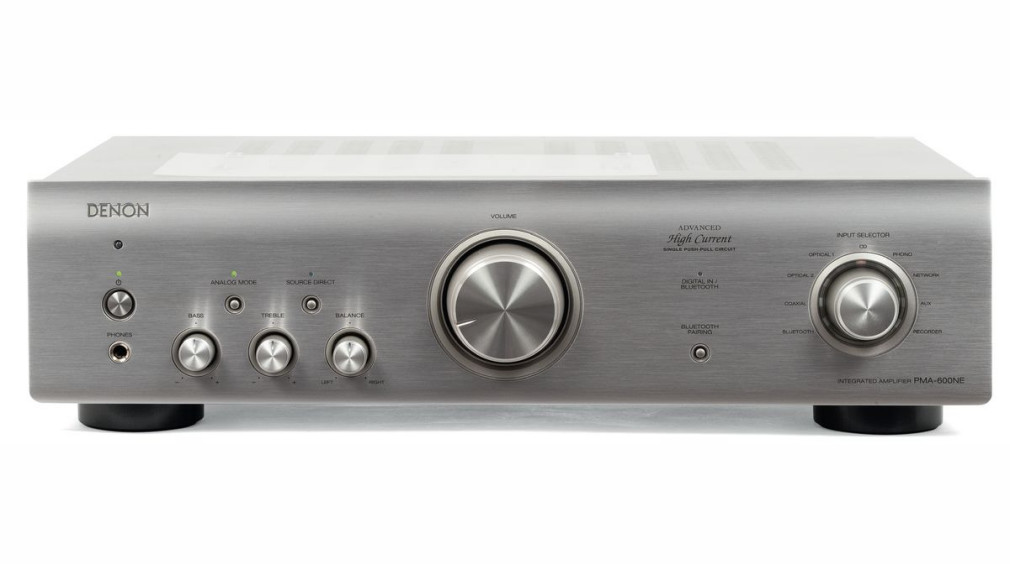

W wyglądzie sprzętu Denona też nie dzieje się nic specjalnego, ale to nie jest już żaden zarzut. Utrwalony styl wciąż może się podobać – reprezentuje japońską tradycję w nowoczesnym wydaniu.
Denon ma kilka pokręteł, które wcale nie są na pokaz – rozszerzają funkcjonalność i ułatwiają obsługę i nie ma sensu zastępować ich przyciskami menu, wyświetlaczami… które Denon ma przecież w małym palcu, stosując w skomplikowanych urządzeniach AV.
Ale tutaj? Po co…? Konkurenci albo odjechali w stronę pseudonowoczesności, albo cofnęli się do retro, z kolei Denon trzyma się rozwiązań racjonalnych, a nie dyktowanych przez modę, co nie wyklucza nowoczesności (zapomnijmy tylko na razie o Heosie…).
Wyposażenie PMA-600NE jest bogate i hajfajowe; do pominięcia niewykorzystywanych układów służą aż dwa tryby Direct, ale…
Głośność regulujemy największym pokrętłem, a nieco mniejsze służy do wyboru wejść. Tutaj do akcji wkracza już współczesna elektronika, bo chociaż samo mechaniczne operowanie pokrętłem to jedno, to faktyczne przełączanie źródeł odbywa się za pomocą przekaźników.

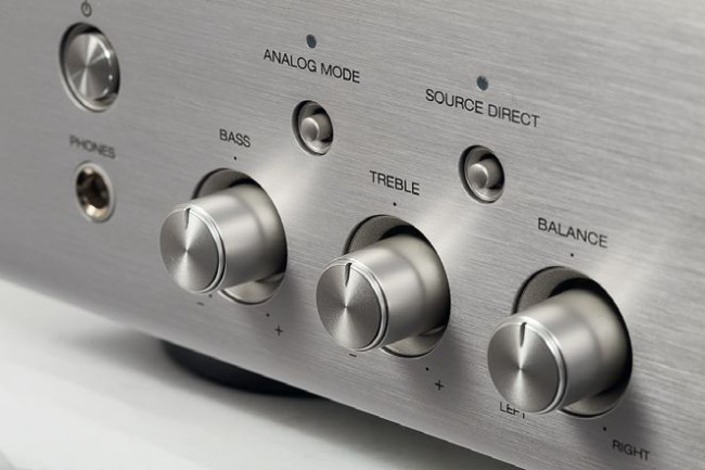

W lewej sekcji frontu znajdują się pokrętła regulacji zrównoważenia kanałów oraz barwy. A skoro tak… to jest układ Direct, a nawet dwa. Pierwszy to dobrze znany nam Source Direct (pomijający przywołane przed chwilą regulacje), z którym wiąże się jednak pewna niespodzianka i zagadka (przedstawiona w Laboratorium).
Czytaj również: WAT WAT-owi nierówny, czyli co powinien wiedzieć amator lamp
Jeśli uwzględnimy jeszcze bezprzewodową transmisję Bluetooth, to PMA-600NE obsłuży aż dziewięć źródeł.
Drugi – Analog Direct – wyłącza układy cyfrowe, potencjalnie zakłócające pracę obwodów analogowych (oczywiście przy korzystaniu ze źródeł cyfrowych muszą pracować jedne i drugie. Nie zabrakło wyjścia słuchawkowego (i to w formie gniazda 6,3-mm).

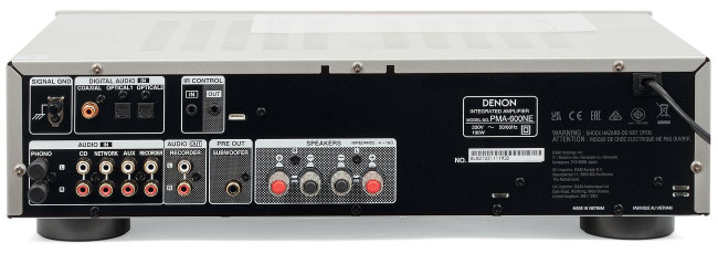

Z tyłu jest bardzo dużo gniazd – aż pięć analogowych par RCA (w tym jedna dla gramofonu z wkładką MM), dalej trzy cyfrowe (dwa Toslink, jedno S/PDIF). Jest pojedyncze wyjście dla subwoofera (a więc regulowane) oraz stereofoniczna para dla rejestratora (nieregulowane).

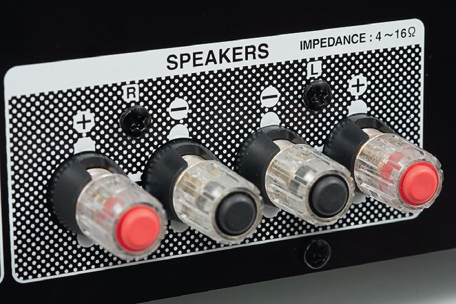

Bez żadnych trybów… możemy podłączyć do PMA-600NE kolumny 8- i 4-omowe.

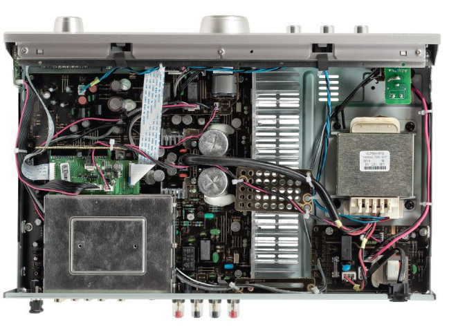

Aranżacja wnętrza nie zaskakuje, jest dla Denona standardowa. Końcówki mocy ulokowano w środku, na wspólnym radiatorze, który pełni jednocześnie rolę ekranu separującego zasilacz od obwodów audio.

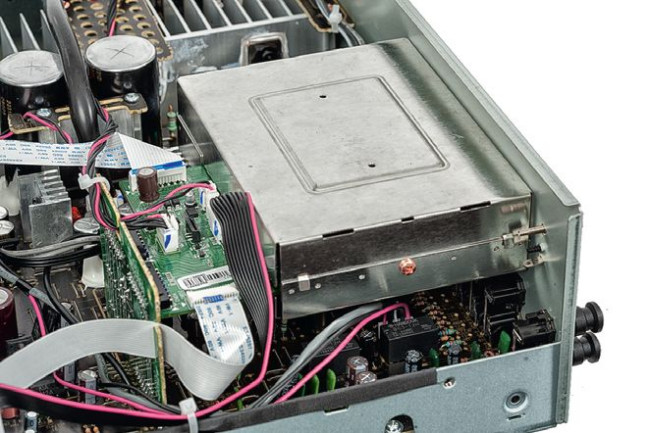

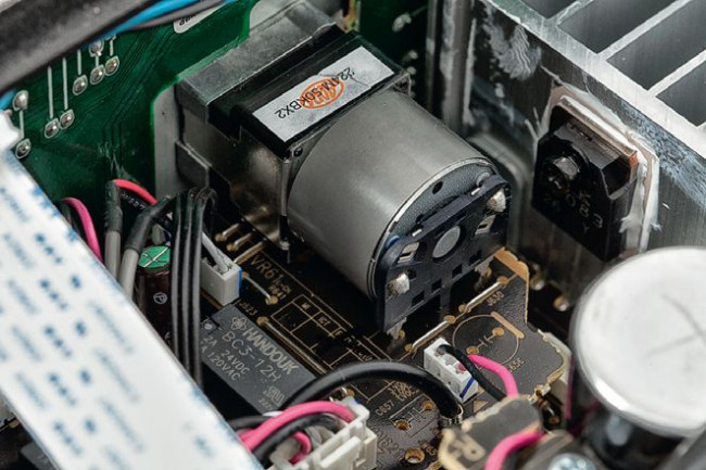

Cała elektronika zajmuje kilka płytek, wydzielono moduł cyfrowy (też starannie odizolowany dodatkową, wewnętrzną obudową) oraz niewielką płytkę z regulatorem głośności.
Teoretycznie to już mniej korzystne, bowiem wiąże się z prowadzeniem dość długich przewodów – z tylnej części (obok gniazd wejściowych) do przedniej.
Mimo to w pomiarach okazuje się, że poziom szumu w Denonie PMA-600NE jest bardzo niski (na co z kolei pozytywny wpływ miało ekranowanie). Końcówki mocy są liniowe (podobnie zasilacz), w każdym kanale pracuje jedna para tranzystorów.

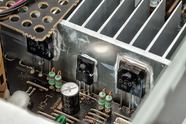

Końcówka mocy ma szyld firmowej koncepcji "Advanced High Current", zastosowano w niej doskonałe tranzystory Sankena.

Do regulacji głośności służy potencjometr Alps umieszczony na dodatkowej płytce i podłączony dość długimi kablami.

Przedstawiając swoje wzmacniacze, Denon od wielu lat szermuje hasłem Advanced High Current. Spróbujmy to rozszyfrować. AHC to określenie dotyczące po trosze topologii, a po trosze parametrów tranzystorów wyjściowych.
Czytaj również: Co to jest konstrukcja dual-mono, jakie są jej wady i zalety?
Cały moduł cyfrowy został zamknięty w metalowej puszce, dodatkowo można go całkowicie wyłączyć.
Pozostając w konwencjonalnej klasie AB, koncepcja opiera się na ustaleniu brzmieniowej przewagi układu wykorzystującego tylko jedną parę tranzystorów wyjściowych (na kanał) i zastosowaniu go również we wzmacniaczach o "docelowej" wysokiej mocy, co w takim wypadku wymaga użycia specjalnych, wytrzymałych i wydajnych elementów – "wysokoprądowych" – stąd nazwa patentu.
Jak informuje producent, mają one zdolność do pracy z dwu-, a nawet trzykrotnie wyższym natężeniem prądu w porównaniu z tranzystorami "konwencjonalnymi".
O ile jednak we wzmacniaczach, których moce sięgają setek watów, rzeczywiście potrzebne są wyjątkowe tranzystory, to przy mocy generowanej przez PMA-600NE wystarczą w takiej konfiguracji popularne, solidne Sankeny. W tej konstrukcji nie ma więc nic bardzo specjalnego, ale najważniejsze, że jest zaprojektowana fachowo i jej parametry są wyśmienite.

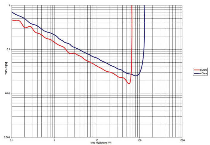

Zgodnie z firmową specyfikacją, PMA-600NE powinien dostarczyć 45 W przy 8 Ω oraz 70 W przy 4 Ω. To już sporo na tle większości konkurentów, a w naszym Laboratoriom pojawiło się jeszcze więcej. 66 W przy 8 Ω (jeden kanał wysterowany) oraz 2 x 59 W (obydwa jednocześnie), a przy 4 Ω odpowiednio aż 129 W i 2 x 82 W.
W tym przypadku wyraźnie widać, że same końcówki mają bardzo duży potencjał, którego w pełni nie można wykorzystać na skutek ograniczeń wspólnego zasilacza obydwu kanałów. Ale przecież nie będziemy narzekać na 2 x 80 W.
Wrażenie wysokiej mocy może jeszcze potęgować fakt, że już przy delikatnym odkręceniu pokrętła głośności będziemy wyciągać wyjątkowo dużo watów na skutek ustalenia bardzo wysokiej czułości - 0,12 V; przy takim napięciu na wejściu (liniowym) wzmacniacz będzie w pełni wysterowany.
Imponująco niski jest poziom szumów, wskaźnik S/N osiągnął rzadko widywany (we wzmacniaczach zintegrowanych) poziom 90 dB. Wraz ze znaczną mocą zapewnia to dynamikę 109 dB; w tej dziedzinie Denon deklasuje rywali, mając nad wszystkimi przewagę ok. 10 dB.

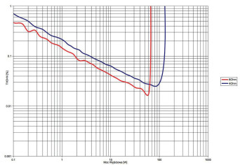

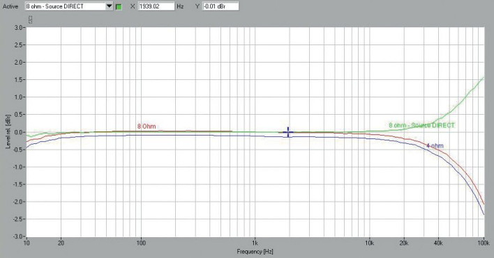

W pomiarach charakterystyk częstotliwościowych (rys. 1) okazało się, że system Source Direct podbija najwyższe częstotliwości (+1,7 dB przy 100 kHz); ten dodatkowy pomiar (przeprowadzony przy 8 Ω, ale przy 4 Ω zjawisko również występuje) przedstawiamy kolorem zielonym. Bez Source Direct jest już spokojnie, ze spadkiem około -2,2 dB/-2,4 dB odpowiednio przy 8 Ω/4 Ω.

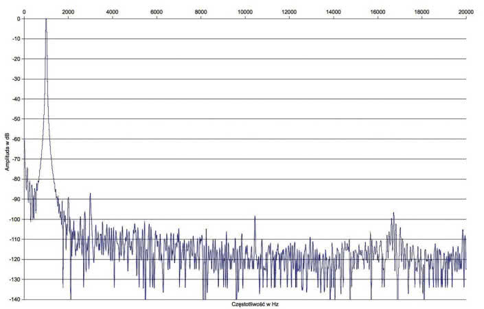

Wyłączenie systemu Source Direct obniża też zniekształcenia harmoniczne (rys. 2), najsilniejsza trzecia sięga -88 dB, o 1 dB niżej leży druga, dalej widmo jest czyste. Rys. 3. prezentuje się typowo. THD+N są niższe niż 0,1% dla mocy przekraczającej 2 W przy 8 Ω oraz 3,5 W przy 4 Ω.
