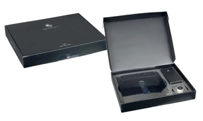

Potykałem się tylko o płaski karton, w którym zwykle umieszczane są trzydziestokilkucalowe telewizory LCD. W pewnym momencie dostrzegłem resztki firmowej taśmy zabezpieczającej: Devialet. To był dopiero początek niespodzianek.
W podwójnym opakowaniu znajduje się ogromna, tekstylna torba z uszami i właściwe, eleganckie pudełko. Kształt, wyściółki i zabezpieczenia przypominają bardziej luksusowe etui na biżuterię niż opakowanie jakiegokolwiek sprzętu elektronicznego. Nawet książeczki mają przygotowane wyżłobienia z pomocnymi nacięciami, by łatwiej było je wyciągnąć i przy okazji nie uszkodzić.
Zdejmując górne wieko znajdziemy kartonik z akcesoriami, jest też coś w rodzaju trackballa (odwrócona myszka komputerowa), co później okazało się być pilotem, wreszcie sam wzmacniacz. Wszystko dokładnie oklejone ochronnymi foliami.
Trzeba przyznać, że opakowanie jest iście królewskie i jeszcze zanim podłączymy kable, zanim ustawimy wzmacniacz na swoim miejscu, będzie dużo radości z samego "rozdziewiczania".

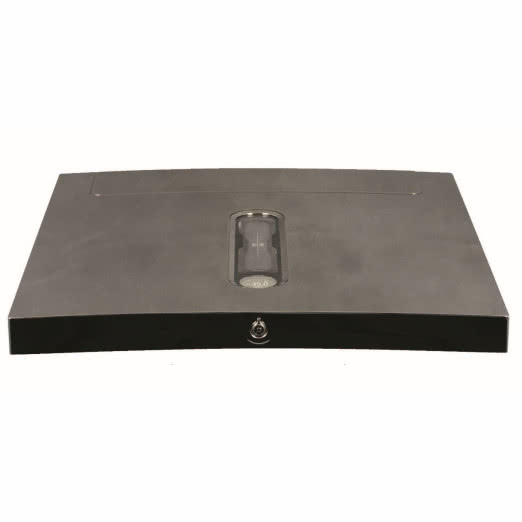

Devialet 240 - obudowa

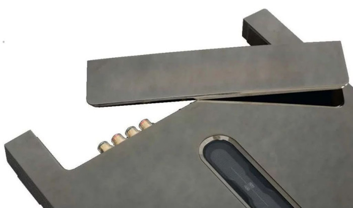

Obudowa wzmacniacza Devialet 240 jest mechanicznym majstersztykiem. Z góry widzimy kwadrat o boku 40 cm, aluminiowa rama ma 4 cm wysokości, a z przodu dostrzegamy lekki łuk. Wszystkie krawędzie są ostro ścięte, a powierzchnie aluminiowe ręcznie wypolerowano na wysoki połysk.
Patrząc pod jednym kątem wydają się srebrne, pod innym przechodzą w głęboką czerń. Lepiej nie dotykać... odciski palców pojawiają się od razu i uparcie zostają na swoim miejscu.
Z przodu znajduje się jedynie niewielki, okrągły przycisk przyozdobiony literką D, na górnej płycie owalny lufcik, przez który widać część układów wewnątrz i który zawiera także okrągłe "oko" wyświetlacza. Przycisk służy do włączania i wyłączania oraz (w trybie pracy) pełni rolę sekwencyjnego przełącznika źródeł.

 Tylna część górnej ścianki pełni funkcję zaślepki, ukrywając gniazda i kable.
Na wyświetlaczu ujrzymy dyskretną grafikę symbolizującą pokrętło głośności, wewnątrz którego prezentowane są symbole aktywnych wejść i niektóre informacje dotyczące wybranych połączeń.
Wprawne oko dojrzy także, że górna pokrywa w tylnej części złożona jest jakby z dodatkowego modułu - to zaślepka, po zdjęciu której odsłoni się rząd gniazd na tylnej ściance.
Można się do nich dostać bez demontażu tego panelu (zamocowanego na kulistych zatrzaskach), sięgając od spodu, jednak nie jest to rozwiązanie polecane ani wygodne; lepiej ściągnąć panel, wszystko wygodnie podłączyć, a potem założyć go i zamaskować wszystkie kable.

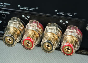

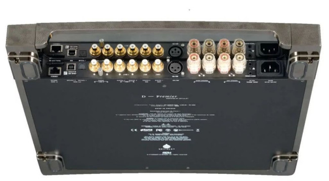

W tym miejscu każdego opisu następuje zwykle krótka analiza możliwości połączeniowych. W przypadku Devialeta nie jest to jednak taka prosta sprawa. Właściwie tylko jedno jest doskonale znane i oczywiste - pojedynczy komplet zacisków głośnikowych.
Z lewej strony tylnego panelu znajduje się wejście USB, umożliwiające podłączenie komputera i korzystanie z wbudowanego w 240- stkę przetwornika DAC, jest też złącze sieci LAN, a wewnątrz moduł bezprzewodowy Wi-Fi.
Pojedyncze złącze XLR pełni rolę cyfrowego, symetrycznego wejścia AES/EBU, obok niego jest jeszcze sześć gniazd RCA. Czy to wejścia analogowe, czy cyfrowe?

Mimo niskiej obudowy, zmieściło się dużo gniazd - ale o bardzo nietypowym działaniu...
Napisy nad gniazdkami sugerują jedno, a te poniżej - już co innego. Nikt się jednak nie pomylił, ani nikt źle tych oznaczeń nie odczytał. To bowiem jedna z wyjątkowych cech urządzenia - fizyczne wejścia mogą być tym, czym chcemy, aby w danej sytuacji były, wszystko zależy bowiem od konfiguracji wzmacniacza.
Możemy mieć wejście cyfrowe w formacie współosiowym, które wykorzystamy np. do podłączenia odtwarzacza CD (lub samego transportu), a innym razem to samo gniazdo może stać się częścią (kanał lewy lub prawy) analogowego wejścia liniowego lub wyjściem dla subwoofera. Wejście cyfrowe może stać się wyjściem analogowym...
Konstruktor wpadł na nowatorski pomysł oddzielenia warstwy fizycznej (gniazda) od układów wewnątrz, instalując pomiędzy nimi swoistą rozdzielnię sygnałów. Dlatego na tym etapie interesuje nas głównie to, że mamy do dyspozycji sześć pojedynczych RCA. Oczywiście istnieją pewne ograniczenia, jednak w praktyce trudno będzie wyobrazić sobie konfigurację, której nie dałoby się obsłużyć.
Mamy źródła analogowe? Nie ma problemu. Jedno analogowe, drugie i trzecie cyfrowe? Proszę bardzo. Co z winylami? Zapraszamy, to zresztą jedna z bardziej zaawansowanych funkcji, bowiem ustawienia pozwalają decydować, jaki mamy typ wkładki i w razie potrzeby precyzyjnie wyregulować szereg dodatkowych parametrów!
Czytaj również: Co to znaczy zmostkować wzmacniacz?
Gniazda RCA można dowolnie konfigurować, żonglując między sygnałami cyfrowymi, a analogowymi, liniowymi a korekcją dla gramofonu.
Od tej chwili wejście liniowe zmieni się w gramofonowe, trzpień uziemiający jest już oczywiście fizyczny. Konfiguracji w modelu Devialet 240 podlega także sekcja końcówek, zdecydujemy o maksymalnej mocy wyjściowej!
Bazowo wzmacniacz Devialet 240 jest urządzeniem stereofonicznym, ale możemy go zmostkować, uzyskując wówczas 500 W. Oczywiście potrzebny będzie w takim wypadku drugi taki sam Devialet, by stworzyć system stereo.

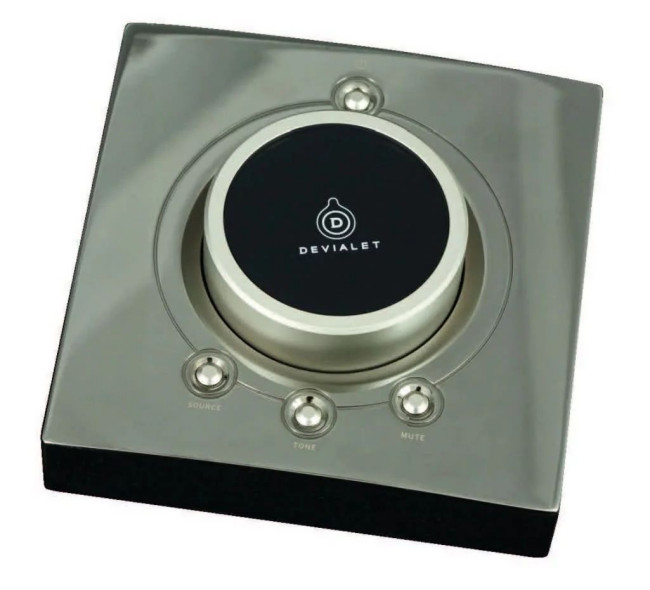

Pilot to miniatura samego wzmacniacza z zainstalowanym na górze potężnym, ale bardzo wygodnym pokrętłem do regulacji głośności. Dostępne są także cztery klawisze dla najważniejszych funkcji: zasilania, wyboru wejść, szybkiego wyciszenia oraz...regulacji barwy dźwięku.
Podłączając wzmacniacz do sieci komputerowej możemy także sięgnąć po nowoczesny, wirtualny sterownik - aplikację dla smartfonów i tabletów. Wyjątkowy styl i jakość wykonania samego urządzenia przełożyła się na staranność wykonania aplikacji, która ma piękną szatę graficzną, działa szybko i bezbłędnie, nie ma problemu z wyszukiwaniem i nawiązywaniem połączenia ze wzmacniaczem.
Podstawą wirtualnego pilota jest oczywiście sterowanie wszystkimi funkcjami, które uzupełniono o prostą funkcję strumieniową; możemy odtwarzać zasoby biblioteki muzycznej smartfona. Nie ma jednak Airplay (tego protokołu Devialet nie używa), więc nie można skierować do wzmacniacza dźwięku z dowolnie wybranej aplikacji.
Czytaj również: Co to jest konstrukcja dual-mono, jakie są jej wady i zalety?
Pilot ma nie tylko niezwykłą formę z dużym, tradycyjnym pokrętłem wzmocnienia, ale komunikuje się ze wzmacniaczem w nietypowy, radiowy sposób.

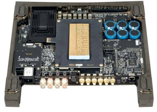

Devialet 240 - układ elektroniczny
Nie mniej fascynująca od funkcjonalnej specyfiki wzmacniacza jest jego technika. Niewielka, a przy tym relatywnie lekka obudowa i wysoka moc rodzą podejrzenia o zastosowanie amplifikacji impulsowej, jednak nie jest to "zwykła" klasa D.
Zacznijmy jednak od początku, czyli od przedwzmacniacza. Wszystkie sygnały, jakie docierają do Devialeta, muszą być po przejściu przez moduł konfiguracyjny (decydujący o połączeniu konkretnych gniazd do wybranych sekcji) zamienione na postać cyfrową. Oczywiście dotyczy to sygnałów analogowych, te ze źródeł cyfrowych są co najwyżej upsamplowane do postaci 24 bit / 192 kHz.
Konwersja A/C ma miejsce w układzie Texas Instruments PCM4220, to wysokiej jakości dwukanałowy przetwornik analogowo- cyfrowy o teoretycznym zakresie dynamiki 123 dB. Co ciekawe, konwersji podlega również wejście gramofonowe, unikalnym rozwiązaniem w tym obszarze jest brak analogowego układu korekcyjnego, a więc sygnał z wkładki MM lub MC (po wstępnym wzmocnieniu) trafia także od razu do przetwornika analogowocyfrowego.
Na kolejnym etapie następuje obróbka cyfrowa i dopiero tam, jeśli zajdzie taka potrzeba (jeśli wybrane zostało wejście gramofonowe), realizowana jest cyfrowa korekcja zgodnie z krzywymi RIAA. Możemy więc tutaj mówić o cyfrowym przedwzmacniaczu gramofonowym!

Wszystkie sygnały są następnie oczyszczane z zakłóceń, a rozdzielczość podnoszona do 32 bitów po to, by możliwie bezstratnie realizować funkcję regulacji głośności (wciąż znajdujemy się w domenie cyfrowej).
Na obecnym etapie oprogramowanie Devialeta zapewnia prostą korekcję barwy dźwięku, producent przekonuje jednak, że moc obliczeniowa procesorów jest wystarczająca nawet do zaawansowanej korekcji akustyki, która być może pojawi się wraz z kolejnymi aktualizacjami oprogramowania.
Już teraz właściciele wzmacniacza mogą poprosić przez stronę internetową o przygotowanie specjalnego profilu z uwzględnieniem określonych filtrów np. do pomieszczeń z wyraźnymi problemami w zakresie basu.
Dane wychodzące z procesorów DSP opuszczają strefę przedwzmacniacza, po czym są konwertowane z powrotem na format analogowy. Za ten proces odpowiadają już układy Texas Instruments PCM1792, pracujące z rozdzielczością 24 bitów i maksymalną częstotliwością 200 kHz, teoretyczna dynamika wynosi nieco ponad 130 dB.
Z przetworników trafiamy do pierwszego (od gniazd wejściowych) stopnia analogowego, który pracuje w czystej klasie A, a jego zadaniem jest konwersja prądowo-napięciowa i odpowiednie przygotowanie sygnałów dla właściwych końcówek mocy.
To szczególny proces, przebiegający wedle firmowej koncepcji ADH - co z niej wynika, o tym dalej. Dwa wyjściowe bloki wzmacniające są natomiast układami klasy D, dzięki którym urządzenie może poszczycić się wysoką sprawnością. Również zasilacze są konstrukcją impulsową.
Klasa D przy swoich ogromnych zaletach ma jednak kilka wad, z których najgroźniejszą jest konieczność stosowania pasywnych filtrów na wyjściach obwodów - ich zadaniem jest odcięcie niepożądanych zakłóceń, będących efektem ubocznym pracy wyjściowych tranzystorów przełączających.
Stosowane na ogół filtry LC to źródło problemów we współpracy z obciążeniami o dużej zmienności modułu impedancji czyli w praktyce - z typowymi kolumnami głośnikowymi. Devialet chwali się jednak, że znalazł na to lekarstwo i we wzmacniaczu 240 zrezygnował w ogóle z filtrów wyjściowych!

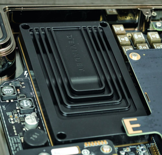

Pod tą niewielką, użebrowaną puszką kryje się zasilacz impulsowy.
To brzmi jak szaleństwo i wyprowadzenie groźnego wysokoczęstotliwościowego szumu, ale spokojnie, w tym miejscu bowiem wracamy do cudownej, uzdrowicielskiej roli układów ze wspomnianej wcześniej sekcji w klasie A.
Jej kolejnym (być może najważniejszym) zadaniem jest generowanie dodatkowych przebiegów kasujących, które niwelują groźne zniekształcenia, powstające na wyjściu końcówek mocy. Pozwala to zrezygnować z klasycznych filtrów rekonstrukcyjnych. Niewątpliwie unikalne, w ramach znanej klasy D, rozwiązanie uzupełnia układ nazwany przez producenta mianem ADH.

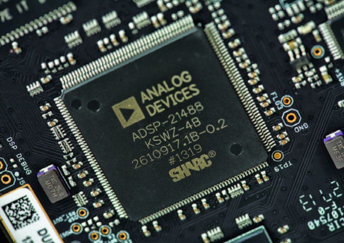

Procesory Sharc Analog Devices służą mocą obliczeniową i wszechstronnością architektury DSP.
Bardzo subtelne różnice objawiają się natomiast między konfiguracją przetworników (ADC) 96 i 192 kHz, przypomnę, że ta pierwsza jest przez producenta rekomendowana, rzeczywiście gra pod pewnymi względami (przestrzeń, swoboda i dokładność) nieco lepiej, jednak wersja 192 kHz ma w mojej ocenie także przewagi, głównie w zakresie barw środka oraz góry pasma.

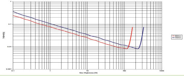

Przy obciążeniu 8 omów urządzenie generuje 162 W, podczas gdy przy 4 omach wartość ta ulega dokładnemu podwojeniu (324 W). Same końcówki mocy pracują więc z idealnie stabilnym napięciem. Nawet po dodaniu drugiego kompletu obciążeń moc pozostaje na niezmiennym poziomie, więc i wspólny zasilacz jest "obliczony" idealnie.
Z pomiarem mocy wyjściowej wiąże się też inna ciekawa historia, otóż wzmacniacz wchodząc w obszar przesterowania, już na początkowym etapie szybkiego wzrostu zniekształceń uruchamia jakiś układ zabezpieczający, który nie pozwala na dalszy wzrost napięcia sterującego.
Dzieje się to jednak w pełni transparentnie i użytkownikowi trudno będzie cokolwiek zauważyć (o ile oczywiście kiedykolwiek wykorzysta bliską maksymalnej moc wyjściową), wzrost napięcia sterującego nie powoduje bowiem wzrostu napięcia wyjściowego, a tym samym moc wyjściowa nie wzrasta już ponad pewien ustalony poziom.
Nie rosną więc również zniekształcenia, a dalsze "podkręcanie" gałki głośności niczego już nie zmieni. Formalnie rzecz ujmując poniższe wartości nie są więc mocą znamionową w rozumieniu standardu i zniekształceń THD+N=1 %, a maksymalną możliwą do uzyskania mocą tego wzmacniacza przy znacznie niższym poziomie THD+N, ustalonym przez projektanta - 0,075 %.

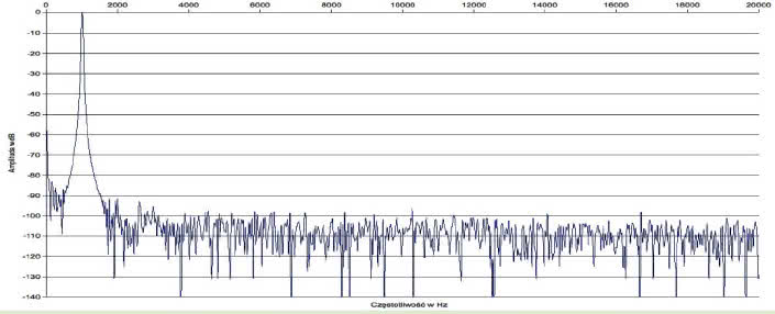

Mimo, że liniowe wejścia analogowe nie są zapewne priorytetem dla tej konstrukcji, to producent zadbał o bliską wzorcowej czułość, która wynosi 0,22 V. Odstęp od szumu wynosi tylko 75 dB - jednak klasa D, mimo nowych rozwiązań, wciąż wtrąca swoje trzy grosze.

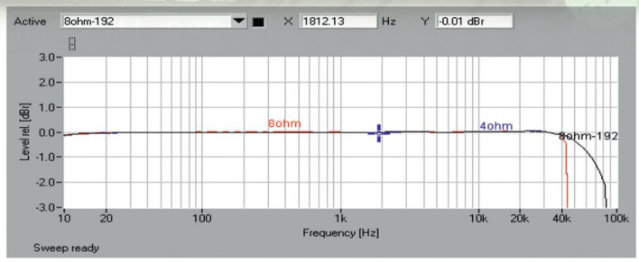

Podstawowy pomiar pasma przenoszenia (rys.1) wykonałem dla rekomendowanego ustawienia wejść analogowych (konwersja A/C 24 bit / 96 kHz) i odpowiadają mu charakterystyki dla 8 i 4 omów (odpowiednio czerwona i niebieska), które idealnie się pokrywają. Poziom przy 10 Hz wynosi znakomite -0,1 dB, spadek rozpoczyna się tuż ponad 40 kHz i dokładnie odpowiada charakterystyce zastosowanego konwertera, próbkującego przy częstotliwości 96 kHz.
Dla porównania wykonałem więc dodatkowy pomiar, ustalając parametry konwersji na 192 kHz, krzywa opada wówczas znacznie łagodniej, punkt -3 dB wyznaczamy przy 82 kHz. Wykres z rys.2 można już tylko komplementować, widmo jest idealnie czyste, żadna z harmonicznych nie przekracza, ani nie zbliża się nawet do poziomu -90 dB.
Zniekształcenia THD+N poniżej 0,1 % możemy uzyskać dla mocy przekraczającej 0,5 W przy 8 omach i 1 W przy 4 omach (rys.3), w tym drugim przypadku przebieg charakterystyki jest nieco korzystniejszy. Widać także, że obydwie charakterystyki w nietypowy sposób "urywają się", to właśnie wspomniany punkt ingerencji układów zabezpieczających, które ograniczają poziom napięcia sterującego do założonej wartości. Wzrost sygnału nie powoduje już ani wzrostu mocy wyjściowej, ani zmiany wartości zniekształceń THD+N, gdyż wzmacniacz pracuje już w jednym, ściśle ustalonym punkcie.
