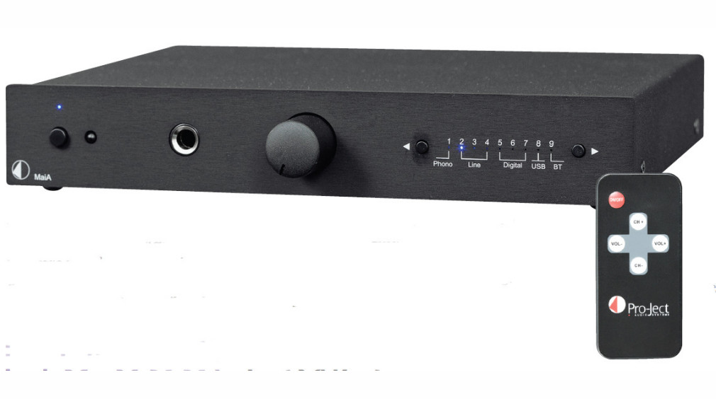

Pro-Ject unika elementów z tworzywa, niemal wszystko jest tu metalowe. Szerokość wzmacniacza Pro-Ject MaiA wynosi nieco ponad 20 cm, więc nie jest to maluszek, mimo to można podziwiać, jak w takim pudełeczku udało się zmieścić tyle różnorodnych układów (jednak, zgodnie z tradycją boxów, bez zasilacza) i przygotować łącznie aż dziewięć wejść dla dziewięciu źródeł.

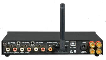

Pro-Ject MaiA - przyłącza
Trzy mogą być analogowe (jedno z gniazd to mini-jack, np. dla jakiejś starszej empetrójki), kolejne przyjmie sygnał z gramofonu analogowego z wkładką MM. Druga natura integry wychodzi naprzeciw sygnałom cyfrowym - mamy więc dwa złącza optyczne i jedno współosiowe, ale także port USB (tryb asynchroniczny) do podłączenia komputera.
To razem osiem; dziewiąte wejście sprzęgnięto z wbudowanym modułem transmisji bezprzewodowej Bluetooth, a jego obecność potwierdza gniazdo dla zewnętrznej anteny.
Na tym umiejętności integry się nie kończą, przewidziano również wyjście z przedwzmacniacza, które można wykorzystać do podłączenia subwoofera lub budowy uproszczonej zdalnej strefy (bez możliwości autonomicznej selekcji źródeł).

Bluetooth pracuje oczywiście z najpopularniejszym kodowaniem aptX. To uniwersalny pomysł na obsługę niemal wszystkich nowoczesnych smartfonów i tabletów, bez zagłębiania się w tajniki sprzętu, konfiguracji czy kompatybilności.
Jakby tych wszystkich układów było mało, wzmacniacz ma jeszcze wyjście słuchawkowe (duży jack). Deficyt miejsca wymusił jednak bardzo ciasny montaż terminali głośnikowych - trzeba uważać, by nie doprowadzić do zwarcia. W komplecie otrzymujemy zewnętrzny zasilacz, antenę Bluetooth oraz mały, "listkowy" pilot.

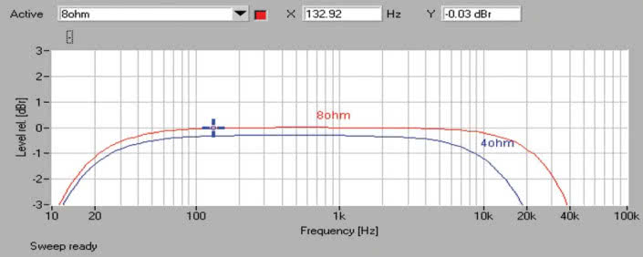

W pasmie przenoszenia (rys.1) widać spadki zarówno od strony niskich, jak i wysokich częstotliwości. Punkty -3 dB przypadają na ok. 12 Hz (spadek rozpoczyna się już od ok. 60 Hz) oraz 38 kHz dla 8 omów, w przypadku 4 omów, -3 dB pojawia się już przy ok. 22 kHz.

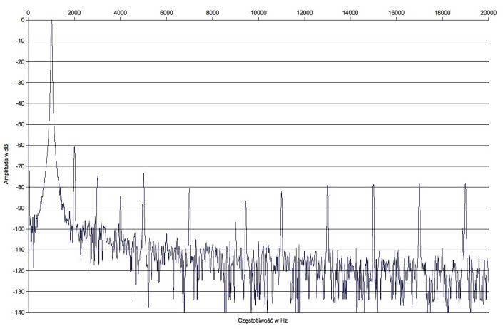

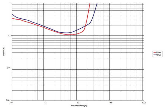

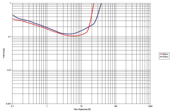

Najsilniejszą harmoniczną w spektrum z rys. 2. jest druga przy wysokich -60 dB, ale jeszcze większą zmorą są nieparzyste, powyżej -90 dB widać wszystkie od trzeciej aż do dziewiętnastej włącznie. Na rys. 3. zniekształcenia THD+N nie schodzą do granicy 0,1 %, na otarcie łez możemy popatrzeć na łagodny obszar przesterowania.
