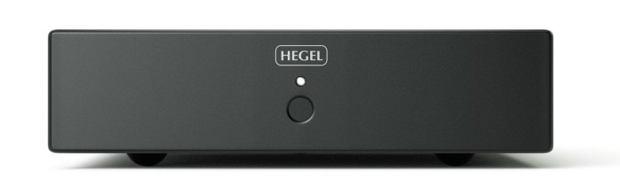

Inżynierowie Hegla, a przede wszystkim główny projektant Bent Holter, od dawna nosili się z zamiarem stworzenia przedwzmacniacza gramofonowego. Wreszcie stało się i Norwegowie niebawem pokażą światu swoje najnowsze dzieło, oznaczone symbolem V10. Na razie nie znamy jego ceny, wiemy jednak, że V10 powinien pojawić się w sprzedaży pod koniec pierwszego kwartału br.
W swoim nowym (i pierwszym) przedwzmacniaczu gramofonowym Hegel zamknął całe swoje 30-letnie doświadczenie. V10 został zbudowany od podstaw z wykorzystaniem nowoczesnej, dyskretnej amplifikacji. W efekcie, jak zapowiada producent, do naszych rąk trafi urządzenie z sygnaturą dźwiękową znaną ze wzmacniaczy i przetworników C/A tej norweskiej marki.

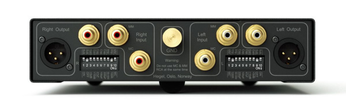

Przedwzmacniacz gramofonowy Hegel V10 - złącza

Hegel V10 został skonfigurowany jako przedwzmacniacz gramofonowy MM typu plug-and-play, jednak nie wykluczyło to możliwości indywidualnej optymalizacji. V10 można dostosować do indywidualnych preferencji i wymagań konfiguracji, w tym dopasować go do dowolnej wkładki MM lub MC.
Jak? W przypadku wkładki MM można dowolnie zwiększać pojemność w zakresie od 100 do 467 pF, a w przypadku wkładki MC dowolnie regulować impedancję pomiędzy 33 i 550 Ω lub ustalić na poziomie 47 kΩ. Zarówno dla MM, jak i MC, wzmocnienie można zwiększyć o 5, 10 lub 12 dB, dopasowując się do wyjścia innych źródeł.
