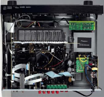

Wykonanie Wewnątrz niezbyt tłoczno, scalone końcówki mocy, niezależne moduły dla dźwięku i obrazu z HDMI.

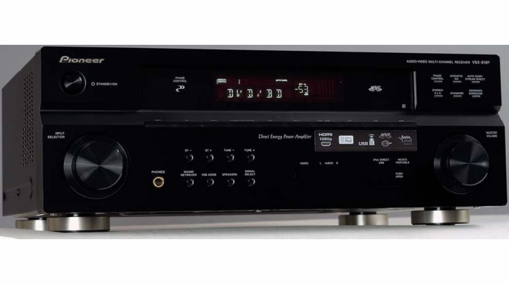

Pisaliśmy o tym już przy okazji testu VSX- 918. Pioneer zdecydował się na odważny, a więc i ryzykowny krok - podczas gdy cała konkurencja wciąż próbuje upchnąć, bądźmy szczerzy, nikomu przecież w niedrogich amplitunerach niepotrzebne 7.1, Pioneer we wszystkich trzech podstawowych modelach (VSX-418, VSX-818 oraz VSX-918) ograniczył się do 5.1.
To posunięcie bardzo praktyczne i moim zdaniem słuszne, gdyż pomieszczenia, w których potencjalnie znajdzie się amplituner za tysiąc kilkaset złotych, pewnie nie będą kilkudziesięciometrowymi salonami, zdolnymi pomieścić siedem głośników i subwoofer.
Pioneer VSX-818 jest bardzo podobny do droższego modelu, różnice dotyczą głównie konstrukcji sekcji wizyjnej i umiejętności operowania sygnałami w obrębie HDMI.
Przedni panel został podzielony na górną sekcję z wyświetlaczem oraz dolną z panelem większości regulacji. W ramach wejścia podręcznego na pierwszy plan wysuwa się oczywiście tradycyjny komplet A/V z kompozytem, jednak chyba jeszcze bardziej będziemy się cieszyć ze złącza USB.
Tym bardziej, że w tym przypadku pełni ono nie tylko tradycyjną rolę pracy z typowymi odtwarzaczami MP3 oraz nośnikami pamięci, ale służy też do podłączenia iPoda. Nie jest to wcale takie oczywwiste, gdyż urządzenia Apple działają w nietypowy sposób. Aby korzystać z zawartości pamięci oraz przejąć sterowanie, Pioneer musiał stworzyć specjalny algorytm obsługi oraz zaprojektować kabelek ze stosownymi złączami.
W konstrukcji amplitunera nie zabrakło firmowego układu automatycznej kalibracji MCACC. Jest także autorskie podejście do popularnego w tym sezonie tematu zautomatyzowanej kontroli głośności dla różnych źródeł.
Konfiguracja urządzenia przebiegnie szybko, instrukcja jest w tym (i nie tylko) temacie kompetentna, już na pierwszych stronach znajdziemy zwięzły poradnik jak najszybciej i najskuteczniej skalibrować system.
Dwóm wejściom HDMI towarzyszy jedno wyjście. Porty HDMI pełnią jedynie rolę przełączników sygnału i to tylko dla wideo. Pioneer VSX-818 nie potrafi pobierać i dekodować dźwięku z HDMI. Potrzebne więc będą dodatkowe, klasyczne połączenia, już z wykorzystaniem gniazd optycznych lub gniazda koaksjalnego.

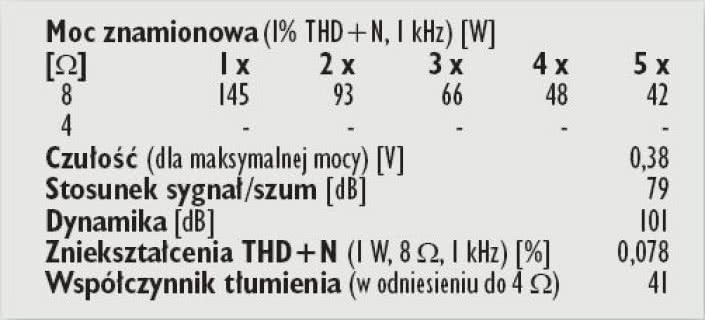

Scalone końcówki mocy po raz kolejny pokazały duży potencjał. Wysterowanie pojedynczego kanału zakończyło się fantastycznym wynikiem aż 145 W, choć bardziej istotne jest to, że Pioneer potrafi utrzymać wysoką moc 2 x 93 W w stereo. W wersji pięciokanałowej jest już słabiej - 5 x 43 W.
Poziom szumów Pioneera to nie najniższe 79 dB, jednak dynamice udało się dźwignąć na poziom 100 dB, oczywiście dzięki wywindowanej mocy wyjściowej pojedynczego kanału.
Pioneer prezentuje fantastyczną liniowość w zakresie najwyższych częstotliwości, przy 100 kHz spadek wynosi zaledwie -0,05 dB!

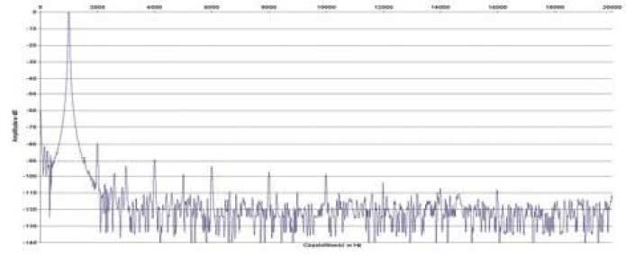

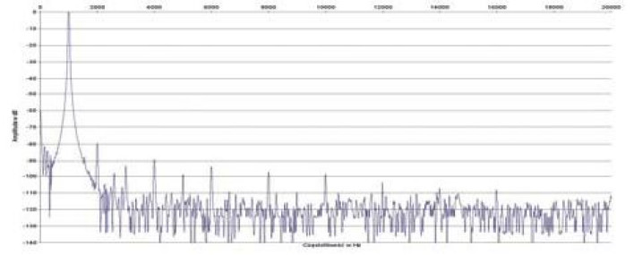

W spektrum zniekształceń (rys.1) przeważają parzyste, ale najsilniejsza druga pojawia się przy "rozsądnych" -79 dB, czwarta przy -88 dB, a kolejne nie przekraczają -90 dB.
