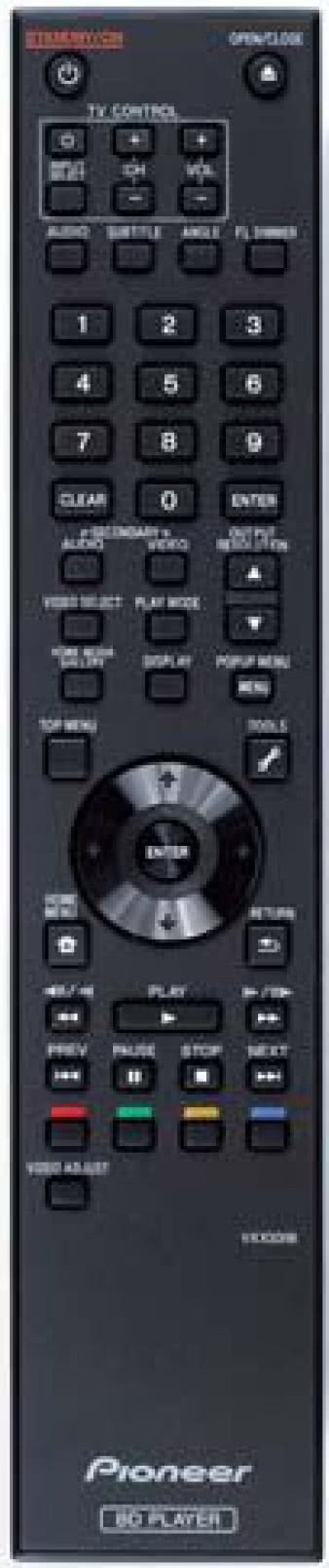

Za to menu ekranowe jest w Pioneerze przepiękne; stonowana, ciemna kolorystyka pozwala się skupić i łatwo odnaleźć niezbędne funkcje. Pilot, chociaż bez podświetlenia, oferuje dość zbliżone (ale nie identyczne) grupy funkcjonalnych przycisków, co wystarczy do sprawnej obsługi. Niestety, zakłóca ją nadmiernie wydłużona obudowa sterownika.
