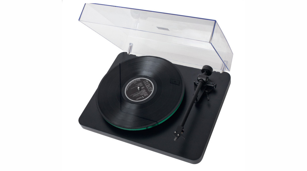

Wykonanie Klasyczna konstrukcja z grubą plintą, efektowny szklany talerz, motor prądu stałego z zaawansowaną elektroniką sterującą, proste ramię z dobrą wkładką MM.
Funkcjonalność Ręczna zmiana prędkości obrotowej (wymaga zdjęcia talerza i przełożenia paska napędowego), prosty gramofon bez żadnych dodatków, ale z szerokim zakresem regulacji ramienia.

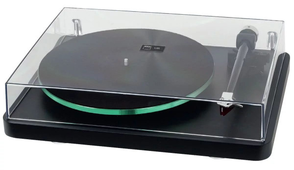

NAD nie jest na tym polu nowicjuszem, ma na swoim koncie wiele modeli, chociaż dużą ich część produkowała Rega. W przypadku C558 widać już inne związki – współpracę z Pro-Jectem. C558 nie jest jednak odpowiednikiem żadnego gramofonu sprzedawanego pod marką Pro-Ject. NAD ustalił własną specyfikację, tyle że widać kilka znanych rozwiązań i komponentów.

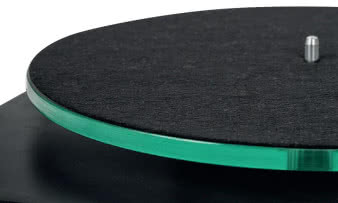

Cztery regulowane nóżki są doposażone w absorbery. Wszystkie elementy napędu paskowego ukryto pod szklanym talerzem (do którego dopasowano filcową matę).

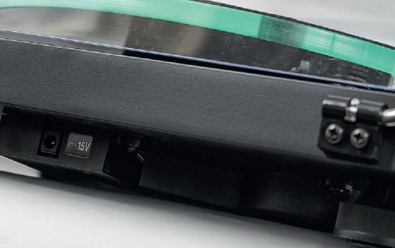

NAD C558 podłączamy korzystając z małego, ściennego zasilacza, ale układ elektryczny jest tutaj znacznie bardziej skomplikowany, niż by się wydawało.
Ścienna "kostka" to zaledwie typowy konwerter napięcia zmiennego na stałe (obniżający przy okazji napięcie z 230V do 15 V), ale tam, gdzie w wielu gramofonach rola zasilania się już kończy, w C558 jesteśmy dopiero w połowie drogi.

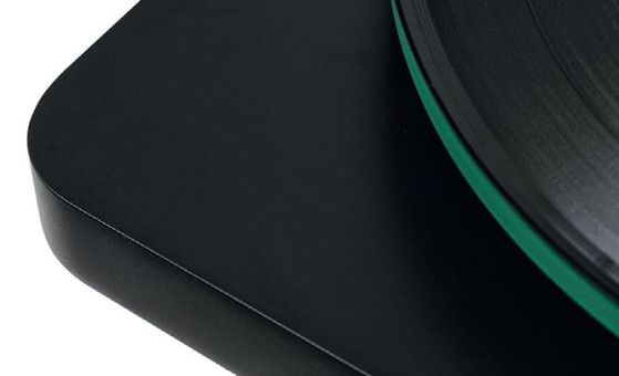

Plintę wykonano z płyty MDF i polakierowano na czarny mat; nie jest luksusowa, ale praktyczna - odporna na zabrudzenie.
Dodatkowa, niewielka skrzyneczka (podczepiona już pod plintę gramofonu) dokonuje ponownej konwersji na napięcie zmienne i w taki sposób jest zasilany sam silnik. Tego typu kombinacja zapewnia najdokładniejsze i najbardziej stabilne parametry zasilania, niezależne od samej sieci, a to z kolei ma się przekładać na stabilne i dokładne obroty. Nie ma więc potrzeby stosowania dodatkowych czujników, kontrolerów i systemów sprzężenia zwrotnego.

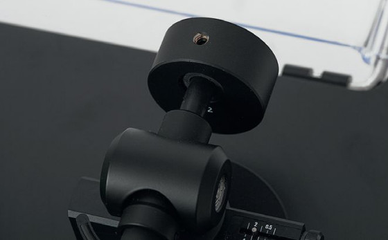

Niekonwencjonalnie przedstawia się podstawowa regulacja siły nacisku igły. Przeciwwaga wygląda wprawdzie na zwyczajny krążek, ale zamiast prowadnicy i mechanizmu obrotowego, trzeba krążek wsunąć w odpowiednie miejsce i zablokować górnym imbusem. W przeciwwadze zastosowano także dodatkową tulejkę absorbującą drgania.

Ramię C558 wygląda na prostą konstrukcję, ale jako jedyne (w testowanej grupie) umożliwia regulację również bardziej zaawansowanych parametrów, w tym wysokości kolumny (a w związku z tym - kąta VTA).
