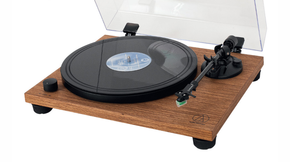

Audio-Technica AT-LPW40WN - wzornictwo
Audio-Technica AT-LPW40WN prezentuje się elegancko i jest przy tym dość oryginalny. Może spodobać się osobom zmęczonym stylem piano black czy jakimkolwiek lakierowaniem na wysoki połysk. Tutaj estetyka wraca do klasyki i piękna naturalnych materiałów. Plinta z MDF-u jest oklejona fornirem orzechowym, lakierowanym satynowo.

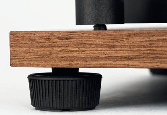

Pod plintą znajdują się tylko niewielkie osłony mechanizmów i elektroniki, bez dużego dolnego panelu z tworzywa. Nóżki wkręcono bezpośrednio w płytę MDF.

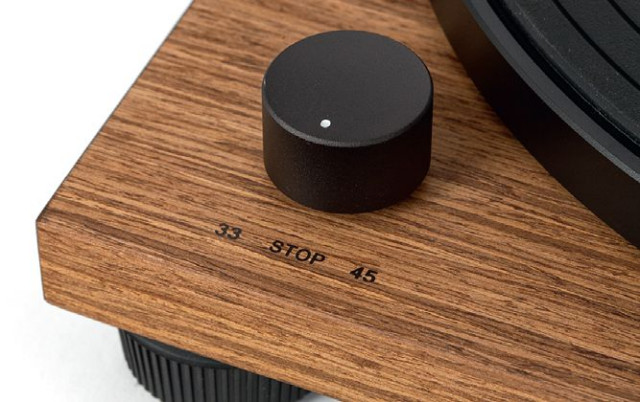

Do obsługi (oprócz samego ramienia) służy pojedyncze pokrętło, które jest zarówno włącznikiem zasilania, jak i selektorem obrotów (33,3 obr./min i 45 obr./min). W komplecie jest krążek do singli.

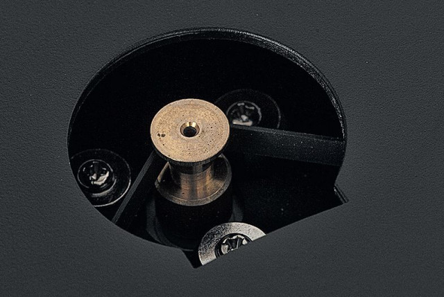

Audio-Technica AT-LPW40WN ma napęd paskowy, cały mechanizm jest ukryty pod talerzem, silnik przekazuje obroty na mniejszy krążek subtalerza.
Czytaj również: Jakie urządzenia są potrzebne do kalibracji gramofonu?
Gramofon jest w pełni manualny, ale z wygodnym, elektronicznym przełącznikiem prędkości obrotowej.
Silnik zainstalowano w plincie za pośrednictwem gumowych wsporników wytłumiających drgania. Podobną rolę spełnia także gruba, gumowa mata z efektownymi nacięciami. O dokładność obrotów dbają czujniki wbudowane w silnik, talerz to klasyczny aluminiowy odlew.

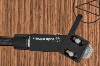

Na uwagę zasługuje 9-calowe ramię. Na pierwszy rzut oka jest podobne jak w Thorensie TD201 – to prosta rurka z gniazdem i osadzoną w nim kątową główką. Ale na tle pozostałych gramofonów wyróżnia się sama rurka, wykonana z włókien węglowych. Ciekawą, lekką formę ceownika ma też element zawieszenia rurki.
W obudowę podstawy ramienia wkomponowano system anti-skating (mechanizm sprężynowy) wraz z wygodnym pokrętłem (precyzja i rozdzielczość regulacji jest bardzo dobra – podobnie jak w TD201). Do ustawienia nacisku igły służy typowa, okrągła przeciwwaga, nakręcona na tylną część rurki.

Konstrukcja opiera się na płycie MDF, wkręcono w nią niemal wszystkie podzespoły, w tym regulowane nóżki.

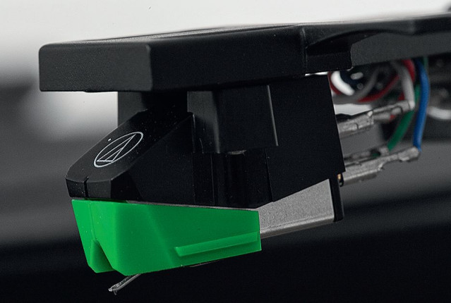

Audio-Technica AT-LPW40WN to jeden z pierwszych gramofonów, w których zastosowano wkładkę z nowej rodziny AT-VM95E. Jest duża szansa, że ze względu na charakterystyczny zielony kolor i do tej konstrukcji przylgnie sympatyczne określenie "żabka". AT-VM95E to wkładka typu MM, jej autem jest zaawansowany (jak na model w tak przystępnej cenie), eliptyczny szlif igły.
Czytaj również: Jaki jest optymalny nacisk igły na płytę?
Audio-Technica zainstalowała oczywiście wkładkę gramofonową własnej produkcji, w tym przypadku jest to wschodząca gwiazda MM z nowej serii AT-VM95.
Warto też zwrócić uwagę na stosunkowo wysoki poziom napięcia wyjściowego – 4 mV, dzięki czemu gramofon zagra głośno (i tylko to wielu słuchaczom wystarczy, aby taki dźwięk uznać za lepszy...).
Wkładki z rodziny AT-VM95 mają wspólny korpus, różniąc się igłami (a te są kompatybilne), zatem fabryczną będzie można łatwo wymienić na jeszcze lepszą. Do samodzielnego montażu przewidziano talerz i matę, trzeba też delikatnie założyć pasek na rolkę silnika i oczywiście ustalić właściwą siłę nacisku igły.
