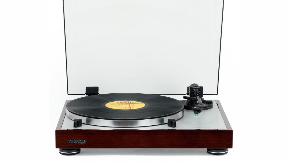

Thorens TD402DD jest najnowszą propozycją wśród aż siedemnastu modeli w ofercie. To rzadka konstrukcja z napędem bezpośrednim. W latach 80. było to rozwiązanie bardzo popularne, zwłaszcza wśród producentów japońskich, ale obecnie stało się raczej niszowe, ustępując wszechobecnym napędom paskowym. Gdy dodamy do tego jeszcze rozbudowaną automatykę, wówczas TD402DD będzie brylował niemal w każdym towarzystwie.

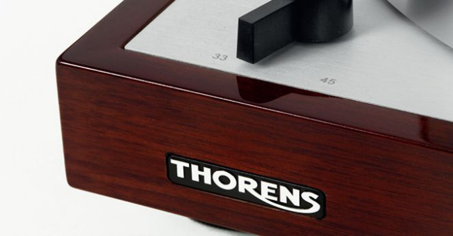

Urządzenie jest dostępne w dwóch wersjach – z ramą czarną oraz orzechową (obydwie lakierowane na wysoki połysk). W ramie osadzono srebrną, "szczotkowaną" górną płytę, na której ulokowano niemal wszystkie podzespoły.
Zwracają uwagę stylowe manipulatory z okrągłą główką i płaskim "językiem". Jeden służy do zmiany prędkości (33,3 lub 45 obr./min), drugi włącza i stopuje obroty.

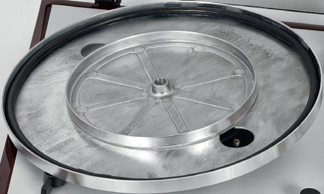

Thorens TD402DD - talerz

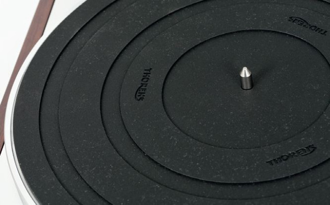

Talerz jest aluminiowy. Na wewnętrznej stronie został typowy dla napędu paskowego pierścień; prawdopodobnie talerz ten jest stosowany w innych modelach gramofonów. Ważniejszy jest gumowy walec – absorber drgań. Dodatkową warstwą tłumiącą rezonanse metalu będzie gruba, gumowa mata.

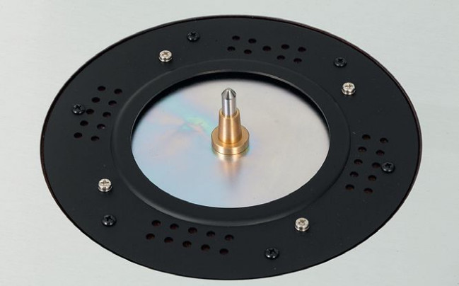

Po zdjęciu talerza widać masywny układ napędu bezpośredniego. Rozwiązanie tego typu jest zarówno bardzo wygodne, trwałe (nie ma tu paska pośredniczącego), pozwala też zawalczyć o bardzo dobrą stabilność obrotów.

Gumowy pierścień przy zewnętrznym rancie tłumi drgania, widać również rant do napędu paskowego wykorzystywany w innych modelach.

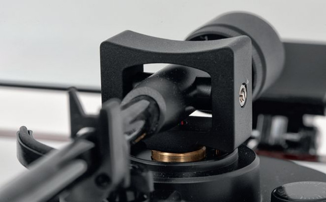

Ramię – to dość popularna konstrukcja, z zewnętrzną warstwą karbonową i uniwersalnym gniazdem, w które wkręcamy kątową główkę. Zawieszenie opiera się na grubej i sztywnej ramie z systemem łożysk i tuleją pośrednią, w której jest zablokowana rurka.
Przeciwwagę nakręcamy na jej tylną część, pamiętając o ustawieniu podziałki w kierunku frontu gramofonu. Układ anti-skatingu ma wygodne pokrętło z precyzyjną (spore odstępy pomiędzy poszczególnymi pozycjami) skalą; prawdopodobnie wykorzystano tutaj mechanizm sprężynowy.

Kolumnę ramienia zainstalowano na wysokiej podstawie, rurka jest połączona z zawieszeniem za pośrednictwem tulei montażowej.

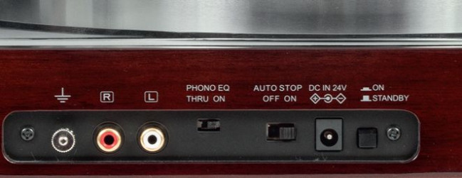

Na tylnym panelu znajduje się charakterystyczny układ z pojedynczym wyjściem RCA, bolcem uziemiającym i gniazdem zasilacza ściennego.
Thorens TD402DD ma wbudowany przedwzmacniacz korekcyjny, który można wyłączyć (uzyskując sygnał wprost z?wkładki). Można również wyłączyć system automatyki i?wówczas 402-ka stanie się "zwykłym" gramofonem manualnym.

Tylny panel jest bardziej obszerny niż zwykle, przygotowano wygodne gniazda RCA, są też dwa przełączniki – jeden pozwala na włączenie wbudowanego przedwzmacniacza, drugim decydujemy o działaniu automatyki.

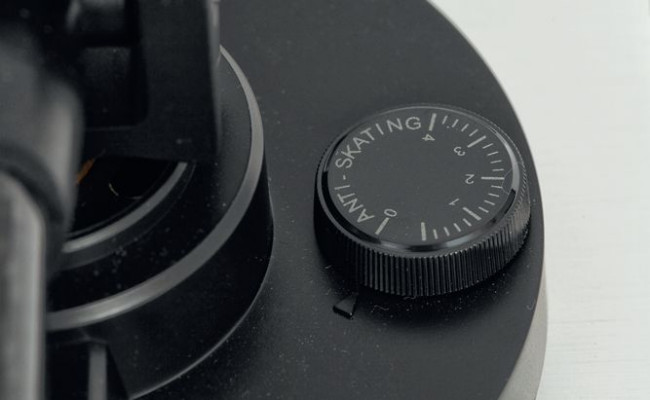

Regulacja anti-skatingu jest bardzo wygodna, pokrętło ma przejrzystą skalę, możliwy jest obrót o ponad 180 stopni.

Mata jest gumowa i dość gruba, służy ochronie płyt i jako warstwa tłumiąca rezonanse.

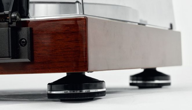

Gramofon został wprawdzie wyposażony w elastyczne, wysokie nóżki, ale dobre efekty daje dodatkowa izolacja od podłoża.
