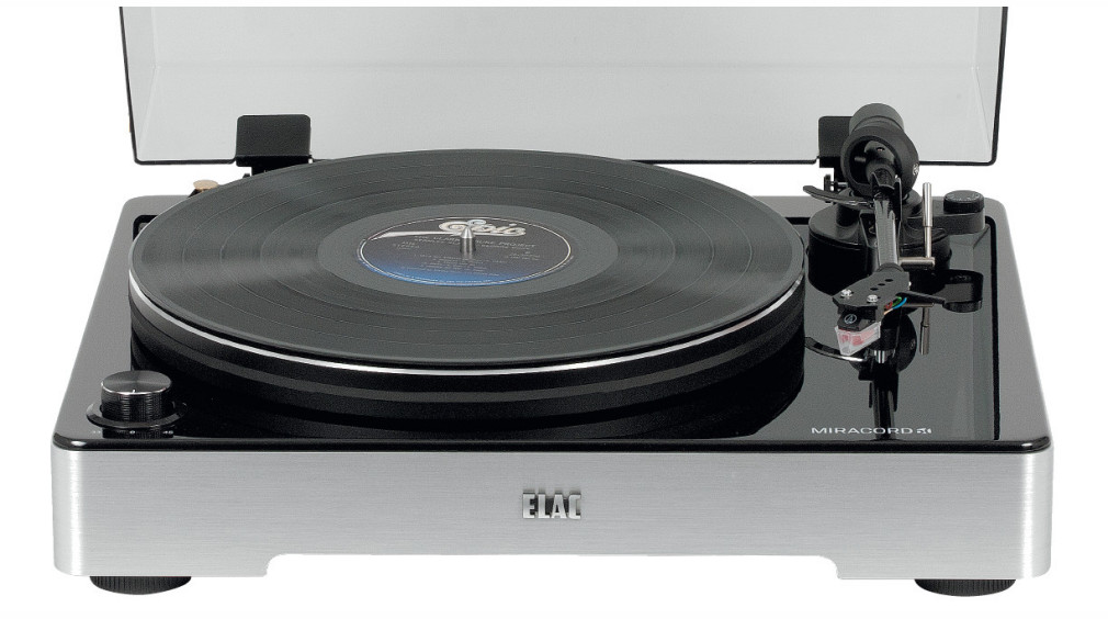

Elac Miracord 60 - budowa i wzornictwo
Elac Miracord 60 nie jest projektem w stylu retro - ani wyglądem, ani konstrukcją mechaniczną nie nawiązuje do dawnej epoki. To gramofon na wskroś nowoczesny, z rozwiązaniami zaczerpniętymi z referencyjnego Miracorda 90.
Podstawa jest, wysoka, ozdobiona efektowną, metalową ramą. W prezentowanej wersji kolorystycznej srebrny pas jest zestawiony z czarnym, wykończonym na wysoki połysk blatem.
W drugiej wersji górny panel polakierowano na biało (też na wysoki połysk), a pas jest czarny w trzeciej plinta jest w całości wykończona drewnem orzechowym.

Elac Miracord 60 - silnik i talerz
Do poziomowania służą nóżki wkręcane w klasyczny sposób w podstawę. Do wspólnego chassis zainstalowano wszystkie podzespoły. Silnik jest zasilany prądem stałym i kompleksowo odizolowany – przykręcony trzema pękatymi, gumowymi "pączkami", a kolejną warstwę tworzą już niewidoczne, wewnętrzne tłumiki.

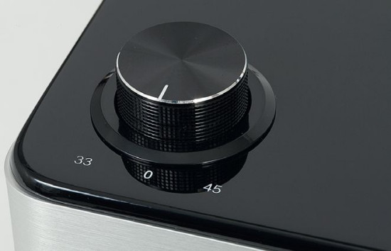

Silnik załączamy okrągłym manipulatorem, który służy też ustawieniu prędkości obrotowej: 33,3 oraz 45 obr./min. Rolka prowadząca jest więc pojedyncza, a napęd – tradycyjnie paskowy.
Z grubą podstawą gramofonu Elac Miracord 60 dobrze komponuje się masywny, aluminiowy talerz. Jego integralną, wewnętrzną częścią jest mniejszy pierścień, który mógłby pełnić rolę subtalerza napędowego - być może jest tak w innej konstrukcji, ale tutaj pasek jest prowadzony po zewnętrznym rancie.

Prędkość obrotową wybieramy wygodnym, elektronicznym przełącznikiem

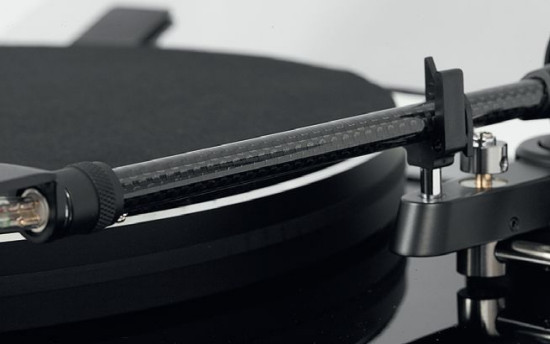

Ramię gramofonu Elac Miracord 60 to jeden z nowocześniejszych elementów tego gramofonu, przede wszystkim ze względu na karbonową rurkę. Włókna węglowe - otaczając metalowy korpus - stanowią jej zewnętrzną warstwę.

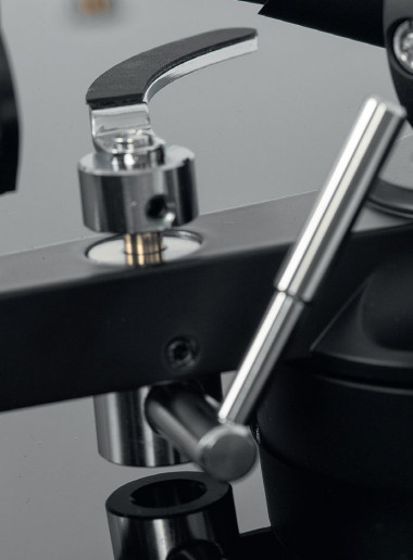

Rurka jest prosta, zakończona typowym, czterostykowym złączem, do którego dokręcamy główkę. W tej sytuacji (aby uzyskać niezbędny dla prawidłowej geometrii kąt offset) jest ona kątowa.
W tylnej części rurka przechodzi przez tuleję stanowiącą już fragment zawieszenia w konfiguracji gimbal. Zewnętrzna, masywna rama ma w tym przypadku postać owalu poruszającego się w dolnym łożu podstawy.

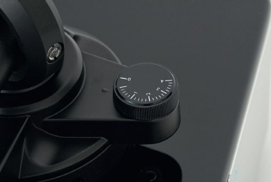

Obok widać zintegrowany, wygodny (pokrętło) system regulacji anti-skatingu. Na najniższym poziomie platformy ramienia znajdziemy też system śrub blokujących do regulacji parametru VTA.
Czytaj również: Co to jest moment obrotowy gramofonu?
Pokrętło anti-skatingu zintegrowano z podstawą ramienia, ustawienie tego parametru będzie szybkie i wygodne

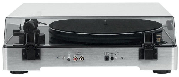

Elac Miracord 60 nie ma wbudowanego przedwzmacniacza, na wyjściu pojawia się więc sygnał wprost z wkładki. Gniazda RCA ucieszą wielbicieli eksperymentów z okablowaniem (na co nie pozwala Clearaudio Concept). Na tylnym panelu jest też gniazdo i włącznik zasilania, ale sam zasilacz pozostaje w formie zewnętrznej, ściennej "kostki".

Interkonekt podłączamy do gniazd RCA, a więc sami możemy go wybrać.

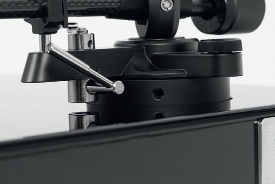

System zawieszenia pionowego i poziomego tworzą precyzyjne łożyska, masywna rama oraz tuleja, wewnątrz której zainstalowano prostą rurkę.

W dolnym pierścieniu podstawy widać śruby mocujące centralną kolumnę, ten mechanizm pozwala na regulację jej wysokości.
