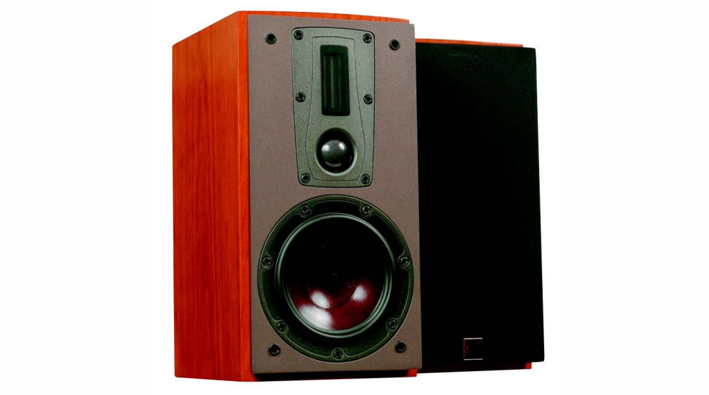

Trzy różne głośniki zmieściły się na przedniej ściance Dali Mentor 1, gdyż dwa z nich to z natury małe przetworniki wysokotonowe, współpracujące w hybrydowym module wysokotonowym, charakterystycznym dla większości kolumn Dali.

Charakterystyczną cechą Mentorów jest wygięcie tylnej ścianki obudowy; zasadnicza skrzynka ma w ten sposób wykonaną również ściankę przednią, na którą nałożono jeszcze panel o płaskiej powierzchni czołowej.
Całkowita grubość frontu osiąga 26 mm. Dodany panel jest polakierowany na kolor ciemnoszary, główna część obudowy jest oklejona naturalnym fornirem czereśniowym (w teście) lub polakierowanym na czarno.

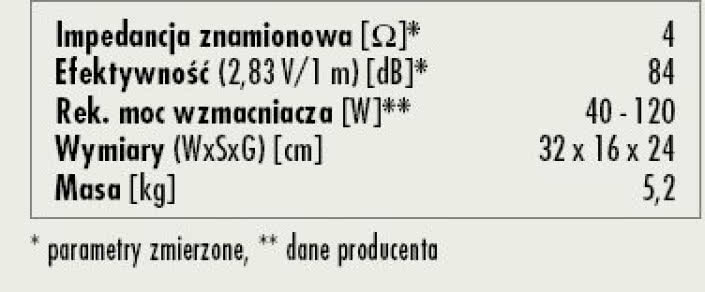

Moc wzmacniacza [W] 40-120
Wymiary [cm] 32x16x24
Typ obudowy br-t
Rodzaj głośników P
Efektywność [dB] 84
Impedancja (Ω) 4

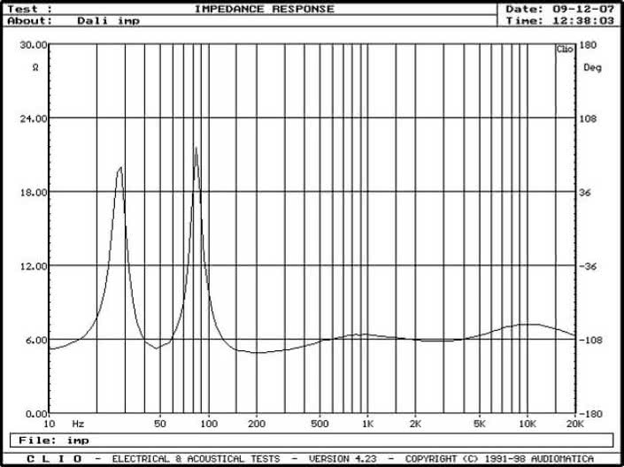

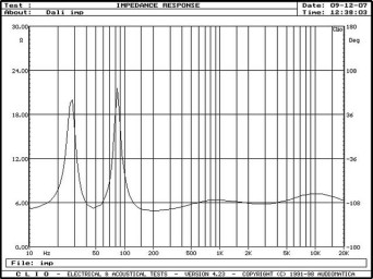

Charakterystyka impedancji Mentora 1 potwierdza, że Dali dba o wygodną współpracę wzmacniaczy i zespołów głośnikowych. Minima charakterystyki znajdują się na poziomie 5 omów, co pozwala uznać konstrukcję za znamionowo 6-omową, a ponadto przebieg w głównej części pasma jest bardzo wyrównany, niemalże zlinearyzowany, co dla niektórych wzmacniaczy też ma znaczenie. Wobec takiej łaskawości impedancji i minimonitorowej wielkości układu, efektywność na poziomie 84 dB to usprawiedliwiony rezultat.

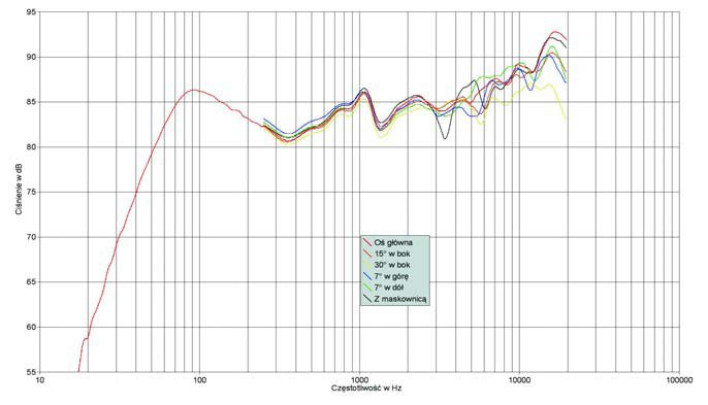

Charakterystyka przetwarzania wznosi się ku wysokim częstotliwościom, ale pokazuje też lekkie wyeksponowanie niskich częstotliwości, ze szczytem znajdującym się nawet poniżej 100 Hz; względem średniego poziomu, spadek -6 dB pojawia się przy ok. 50 Hz.
Charakterystyki zmierzone pod różnymi kątami leżą blisko charakterystyki z osi głównej, nie pojawiają się zapadłości ani w zakresie częstotliwości podziału między nisko-średniotonowym a sekcją wysokotonową, ani w jej obrębie, obydwa jej przetworniki zostały bardzo dobrze zintegrowane.
Ale ze względu na wzmocnienie wysokich tonów, można polecić ustawienie się z miejscem odsłuchowym nawet na osi 30° praktyce oznacza ustawienie głośników równolegle, a nie skręcanie ich w kierunku słuchacza), wówczas cała charakterystyka prezentuje najlepsze zrównoważenie. Maskownica wywołuje zafalowanie w zakresie 3-6 kHz.
