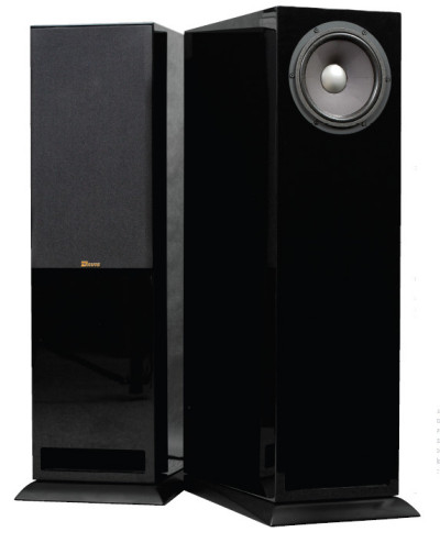

Na jesieni 2014 roku przedstawiliśmy pierwszy w historii "Audio" test kolumn francuskiej fi rmy Davis, wyjaśniając przy okazji powody tak późnego debiutu na naszych łamach tej jednak już "dorosłej" marki: mimo że liczy sobie już kilkadziesiąt lat, do niedawna nie miała w Polsce przedstawiciela. Przedstawienie jej historii i oferty warto powtórzyć, bowiem tym razem testujemy jeden z jej najlepszych i najbardziej oryginalnych produktów.

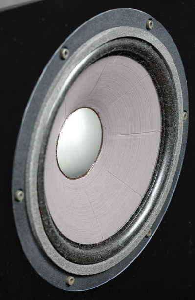

Karkołomna, ale przecież niejedyna konstrukcja z pojedynczym głośnikiem szerokopasmowym; 20 DE 8 to jeden z najlepszych w tym gatunku. 99% techniki MV One jest zawarte właśnie w nim. Duża, prosta obudowa bas-refleks, którą łatwo będzie zrobić samemu…
Wyeksponowany zakres 1–5 kHz, wąskopasmowa zapadłość przy 6 kHz, ale w ścieżce +/-4 dB zostało osiągnięte imponujące (jak na przetwornik średniotonowy) pasmo 35 Hz–20 kHz. Wysoka efektywność 91 dB przy 8-omowej impedancji.

Patrzyłem na tę (prawdopodobnie) aluminiową kopułę w centrum membrany z niedowierzaniem… Gdzie się schował wysokotonowy? Zdarza się, że małe głośniki potrafi ą przetwarzać niski bas (dopóki nie chcemy zagrać głośno). Wtedy pytamy tytułem pochwały: a gdzie subwoofer? Jednak takiej hecy, aby 20-cm głośnik z ponad 2-calową cewką, bez żadnego dodatkowego ustrojstwa w środku membrany, tak sprawnie przetwarzał wysokie tony…
Podobne rezultaty słyszałem z najlepszych szerokopasmowych "16-tek", ale z "20-tek" - jeszcze nigdy. Góra pasma nie jest wyrafinowana, otwarta, ani trochę aksamitna; takiej nie ma nigdy z szerokopasmowych (już słyszę wrogi pomruk), bo gdyby taka być mogła, to układy wielodrożne dawno poszłyby w odstawkę.
W głośnikach szerokopasmowych toczy się walka o to, aby wysokie tony w ogóle się pojawiły, aby sięgnęły przynajmniej 10 kHz, aby nie były poszarpane, były dostatecznie dobrze rozpraszane - poprzeczka wymagań jest zawieszona o wiele niżej, aniżeli w przypadku wyspecjalizowanych tweeterów, nawet niekonieczne tych najlepszych.
Davis MV One, a w zasadzie 20 DE 8, daje sobie radę - można go słuchać bez poważnej straty informacji wysokotonowych. Nie będzie to spektakl grany niuansami. Odczujemy przewagę "niższej góry", wnoszącej sporo metaliczności. Nie dokuczały mi jednak wyraźne szpile i wąskopasmowe podkolorowania, góra była dostatecznie uporządkowana. Jakość wysokich tonów nie jest powodem, dla którego ktokolwiek rozsądny decyduje się na wybór przetwornika szerokopasmowego.

Wymiary [cm] 100 x 27 x 50
Typ obudowy br-p
Rodzaj głośników W
