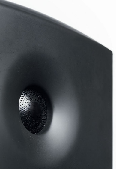

Przed aluminiową kopułką znajduje się perforowana osłona chroniąca membranę przed mechanicznym uszkodzeniem (z zewnątrz), pełniąca też rolę soczewki akustycznej, poprawiającej charakterystyki.

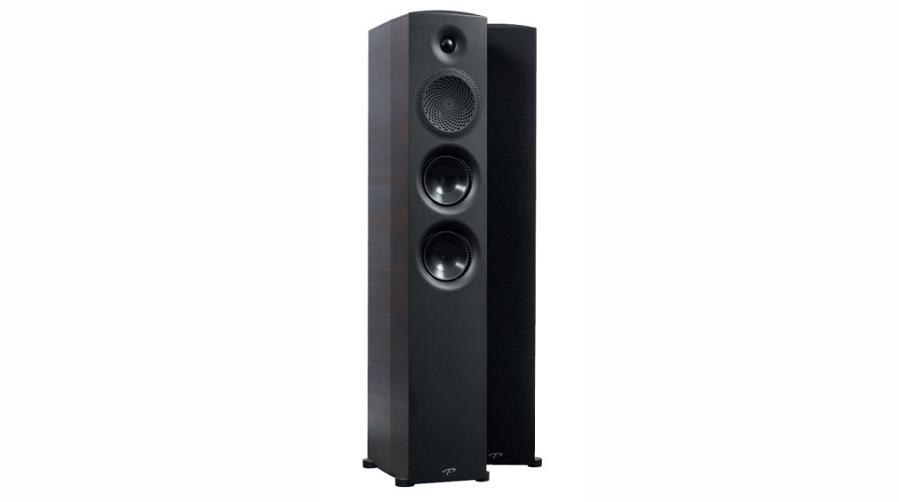

Paradigm Premier 700F - wzornictwo
W sumie sylwetka jest bardzo smukła, kształtem atrakcyjna i wygodna do ustawienia (mimo bas-refleksu z tyłu, do czego jeszcze wrócimy). Przygotowano trzy wersje kolorystyczne: białą i czarną na wysoki połysk oraz oklejoną folią drewnopodobną, nazwaną "Espresso Grain".
Chociaż nie jest to naturalny fornir, wygląda elegancko i oryginalnie, jest bardzo ciemny, niemal czarny, brąz "wychodzi" w świetle, rysunek drewna biegnie w poziomie, podzielony na "pasy".

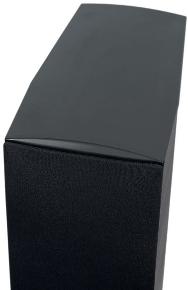

Front wraz z koszami i ich mocowaniami zakrywa panel z tworzywa, również na górną ściankę założono lekko wypukłą "czapkę". Maskownica wykonana na cienkiej plastikowej ramce, obleczonej tradycyjnym materiałem tekstylnym, ściśle przylega do przedniej ścianki, trzymając się dzięki ukrytym w niej magnesom.
Spod dolnej ścianki wychodzą nóżki konieczne do ustabilizowania wąskiej kolumny odpowiednio szeroko rozstawionymi punktami podparcia, ale wyglądają dość dyskretnie, nie próbują być tanią ozdobą.

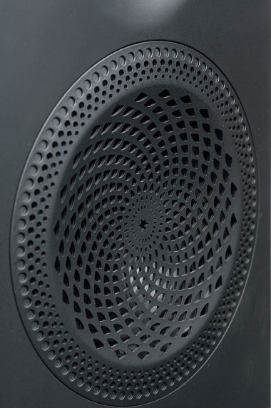

Również przed głośnikiem średniotonowym założono "durszlak"; tutaj już przede wszystkim dla oryginalnego wyglądu nawiązującego do rozwiązania koniecznego w serii Persona, gdzie ochrony wymaga membrana berylowa.

Ogólnie wygląd Premier jest oszczędny i enigmatyczny, wszystkie elementy na froncie są utrzymane w ciemnych kolorach, bez wyraźnych kontrastów, ale trudno przeoczyć oryginalną osłonę przetwornika średniotonowego – właśnie ona jest "zapożyczona" z serii Persona.
Już o tym pisaliśmy wyczerpująco w teście Premier 200B, więc teraz w skrócie: głównym powodem dodania takiej osłony w Personach są zastosowane tam membrany berylowe, delikatne, kosztowne i... potencjalnie niebezpieczne dla zdrowia, więc wymagały przygotowania "społecznego dystansu", zabezpieczenia przed mechanicznym uszkodzeniem i kontaktem z użytkownikiem.

Ta okoliczność wymusiła opracowanie specjalnej perforacji, która nie zakłócałaby wyraźnie promieniowania, a to z kolei stało się okazją, aby chwalić się dopracowanym i zaawansowanym profilem tej osłony, która wręcz poprawia charakterystyki, i z tego tytułu zostaje nazwana "soczewką wyrównującą fazę" (PPA – Perforated Phase Aligment).
A skoro tak, to jest sens stosować podobną również z membranami innymi niż berylowe, nawet gdy te nie wymagają już specjalnego zabezpieczenia. Membrana średniotonowego w Premier na pewno nie jest krucha, bowiem przygotowano ją na bazie polipropylenu, podobnie jak membrany niskotonowych.

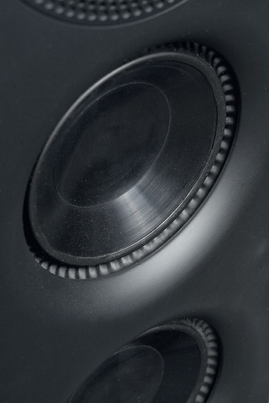

Największą zaletą polipropylenu jest wysoka stratność wewnętrzna, a w celu zwiększenia jego sztywności, ważnej zwłaszcza w membranach niskotonowych, dodano "karbon", nie wiemy jednak w jakiej formie.
Membrany niskotonowe nie są ozdabiane soczewkami PPA, mają za to zawieszenie typu ART (Active Ridge Technology). Nie jest to coś zupełnie nowego, ale jeszcze niedostępnego w najtańszej serii Monitor. "Zmarszczki" na fałdzie zawieszenia mają pozwolić na jego większe wychylenie i niższe zniekształcenia.
Czytaj również: Prąd i siła. Głośniki niskotonowe
Zarówno średniotonowy, jak i niskotonowe mają membrany ze wzmacnianego węglem polipropylenu. Zawieszenie według firmowego przepisu "ART" pozwala na bezpieczną (dla głośnika) pracę z dużymi wychyleniami.
Najprawdopodobniej takie samo zawieszenie zastosowano w głośniku średniotonowym (jest jednak zasłonięte przez PPA), bowiem wiele wskazuje na to, że zastosowano w tym miejscu głośnik nisko-średniotonowy - taki sam, jak w najmniejszych monitorach 100B. Z kolei w większych wolnostojących 900F pojawia się 18-cm średniotonowy, czyli nisko-średniotonowy z 200B.

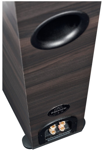

Obydwa niskotonowe pracują we wspólnej komorze systemu bas-refleks, oczywiście zajmującej większą część obudowy. Otwór wyprowadzono na tylnej ściance, nie kombinowano - jest jeden, okrągły, o dużej (jak na układ z dwoma 15-tkami) średnicy 8 cm i krótkim tunelu (tylko 6 cm), co skutkuje dość wysoką częstotliwością rezonansową 45 Hz.
Często wysokie strojenie jest wymuszone trudnością w zmieszczeniu odpowiednio długiego tunelu, tutaj jest świadomym wyborem konstruktora, przynoszącym skutki pokazane i komentowane obok - w Laboratorium.

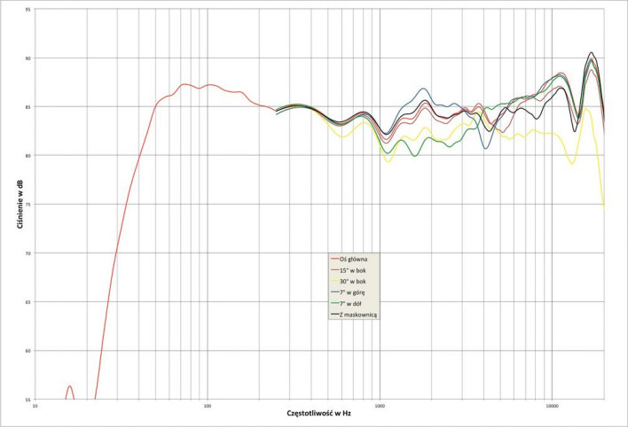

Paradigm podaje pasmo przenoszenia 45 Hz - 25 kHz przy tolerancji +/-3 dB. To realistyczne i optymistyczne, chociaż 45 Hz nie jest imponująco niską częstotliwością graniczną, to po takiej konstrukcji nie należy się przecież spodziewać najniższego basu. Kto chce jednak mieć nadzieję... ten się dowie, że "zasięg niskich częstotliwości", wg normy DIN to 33 Hz.
Według naszych pomiarów w ścieżce +/-3 dB faktycznie możemy zmieścić charakterystykę od 45 Hz; czy aż do 25 kHz - nie wiemy, bo nasz pomiar kończy się przy 20 kHz, ale chyba nie, bo tam widać już gwałtowny spadek, poza tym zignorowaliśmy wąskopasmowy szczyt przy 18 kHz, który wykracza poza tę ścieżkę.
Warunki te spełniają: charakterystyka na osi głównej (również z maskownicą - ta ma więc niewielki wpływ, trochę obniża poziom w zakresie najwyższych tonów, ale nie "szarpie") i pod kątem 15º (w poziomie); charakterystyka na osi -7º (w pionie) ma niższy poziom w zakresie 1-4 kHz, ale wciąż biegnie płynnie, natomiast na osi +7º (gdybyśmy usiedli dość wysoko) odczujemy mocniejszy "górny środek" (szczyt przy ok. 2 kHz).
Zwykle najwyższy poziom, wynikający z najlepszego zgrania fazowego między sekcjami (średniotonową i wysokotonową), wiąże się z najlepiej wyrównaną charakterystyką, którą konstruktor stara się uzyskać na osi głównej, na wysokości ok. 1 m. W tym przypadku jest nieco inaczej - najwyższy poziom nie oznacza najładniejszej charakterystyki, ale taka pojawia się na osi głównej, więc nie ma zmartwienia, tym bardziej że zmiany w badanym zakresie kątów nie są duże.
Wysokie strojenie bas-refleksu do 45 Hz nie spowodowało wyraźnego wzmocnienia charakterystyki w zakresie "wyższego basu", co często się zdarza, ale tutaj spokojny przebieg zawdzięczamy w dużym stopniu wysokiej jakości przetworników niskotonowych.
Nie są one duże i ich własna częstotliwość rezonansowa jest dość wysoka (stąd też optymalne wysokie strojenie obudowy), ale z innych pomiarów (kształt charakterystyki ciśnienia z otworu) wynika, że mają one silne układy magnetyczne, stąd umiarkowaną dobroć układu rezonansowego rezonansowego, a objętość obudowy jest dla nich odpowiednia, co ostatecznie oznacza dobrą odpowiedź impulsową (jak na bas-refleks).
Spadek -6 dB względem poziomu średniego notujemy przy 40 Hz - to też dobry wynik (przy wymienianych przez producenta 33 Hz to ok. 10 dB). Na tle wielu innych konstrukcji Paradigma, również znacznie droższych, charakterystyka jest dobrze zrównoważona, bez często stosowanego przez firmę wyraźnego wyeksponowania skrajów pasma.

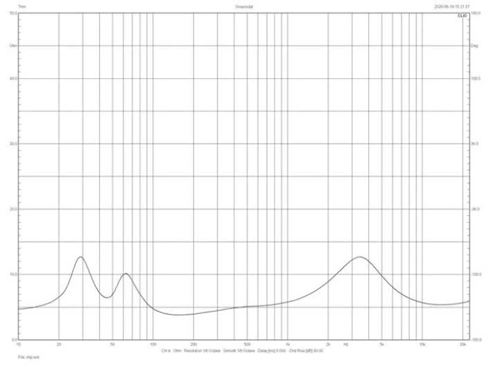

4-omowa impedancja znamionowa w tym "wydaniu" nie powinna nikogo przestraszyć; minimum przy 150 Hz wynosi ok. 3,5 Ω i ono decyduje o takiej klasyfikacji, ale szczyty impedancji są łagodne, a więc kąty fazowe będą niewielkie. Nie potrzeba tutaj wielkiego "prądu", każdy przyzwoity wzmacniacz sobie poradzi.
