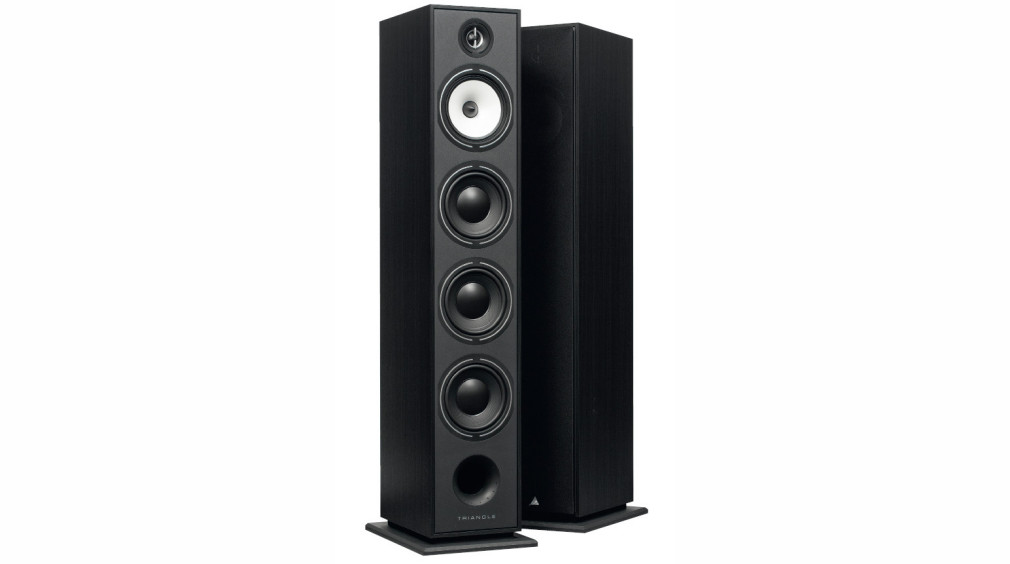

Kolumna z trzema niskotonowymi to powtarzający się motyw w wyższych seriach Triangle. Również inni producenci, w tym Focal, mają takie konstrukcje w swoich "zasobach", ale dla Triangle są one szczególnie charakterystyczne.
Pomysł stosowania większej liczby przetworników niskotonowych o umiarkowanej wielkości nie jest ani nowy, ani pozbawiony ograniczeń. Prowadzi to przede wszystkim do zwiększenia mocy (w stosunku do mniejszej liczby przetworników tego samego typu) i efektywności (w zakresie niskich częstotliwości, a w ślad za tym umożliwia ustalenie wyższej efektywności w całym pasmie).
Nie jest to jednak równoznaczne z osiągnięciem niższej częstotliwości granicznej - temu bardziej pomaga zastosowanie... mniejszej liczby niskotonowych w obudowie o określonej objętości (czyli większa objętość przypadająca na pojedynczy przetwornik).  Dlatego śmiem przypuszczać, że wbrew oficjalnym informacjom producenta to nieco mniejsza (objętościowo o niespełna 10%), ale wyposażona w dwa niskotonowe Borea BR08 ma bas lepiej rozciągnięty, za to mniej wyeksponowany w "średnim" podzakresie i pewnie subiektywnie mniej potężny.
Sprawdzimy gdy ją przetestujemy, ale wiele mówią już pomiary Triangle Borea BR09 - na pewno trójce niskotonowych przydałaby się większa objętość, chociaż trudno dziwić się producentowi, że jest, jaka jest.
Musiał wziąć pod uwagę nie tylko argumenty akustyczne, ale też estetyczne i budżetowe - większa obudowa byłaby przecież droższa, a ponadto trudniejsza do zaakceptowania przez część klientów.
Powiększono ją więc (w stosunku do BR08) tylko tyle, ile to było absolutnie niezbędne. Oczywiście nie zwiększono szerokości, bo to najbardziej popsułoby wygląd, nie zwiększono też głębokości (niewielkiej, 32 cm bez cokołu), jedynie do wysokości dodano 7,5 cm.

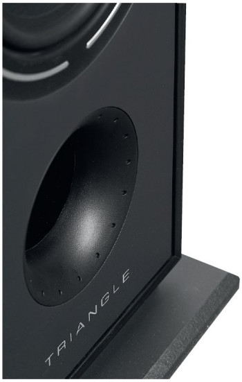

...wylot bas-refleksu z wianuszkiem punktowych wgłębień i cokół odsunięty od bryły 1,5-cm przewężeniem.

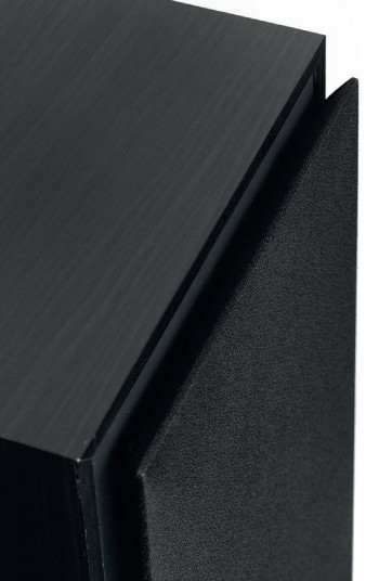

Ramka maskownicy ma grubość 1 cm, jej krawędzie nie są od wewnątrz wyprofilowane, ponadto lekko odstaje od frontu (trzymana przez magnesy), więc można spodziewać się jej (raczej negatywnego) wpływu na charakterystykę.

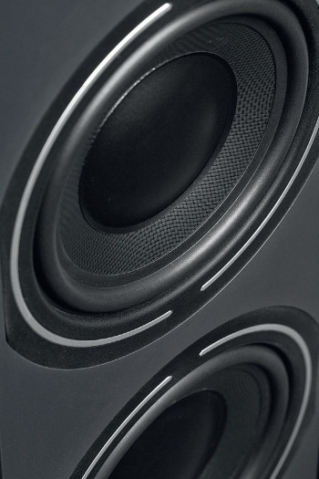

Membrany niskotonowych są wykonane z utwardzonej żywicą plecionki włókna szklanego, dodatkowo usztywnione celulozowymi nakładkami.

Membrany niskotonowych są wykonane z plecionki z włókna szklanego, połączonego z dużymi (o średnicy 7,5 cm), prawdopodobnie celulozowymi nakładkami przeciwpyłowymi. Sama plecionka jest mocno nasączona i utwardzona żywicą; pojedyncza warstwa włókna szklanego nie jest wzorem sztywności, ale w ten sposób wzmocniona może osiągać bardzo dobre parametry.
W wyższych seriach (w głośnikach niskotonowych) Triangle stosuje bardzo sztywne membrany "sandwiczowe", jednak w średniotonowym już zmienia front, czego jednak nie należy poczytywać za brak konsekwencji, ale za elastyczność i dopasowywanie właściwości materiału do zakresu częstotliwości.

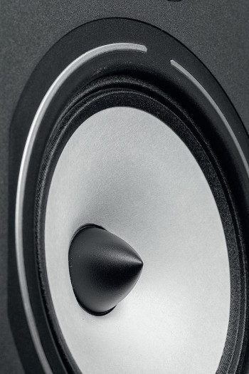

Membrana średniotonowego jest celulozowa, tutaj Triangle nie kłania się żadnym "wynalazkom" ani nawet parametrom, które mogą wskazywać na mechaniczną przewagę innych materiałów, lecz uznaje walory materiału doskonale sprawdzonego w praktyce.
Oddaje jej honory nawet w taki sposób, że nie zmienia jej naturalnego, jasnoszarego koloru (dodanie barwnika, zwykle ciemnoszarego, jest typową praktyką, służącą wyłącznie celom estetycznym), a tym bardziej niczym nie nasącza i nie powleka, aby utrzymać jak najbardziej naturalne brzmienie.
Lekka nakładka przeciwpyłowa o średnicy cewki ma formę "korektora fazy", ale jest częścią membrany; ten element nie jest celulozowy, lecz wykonany z tworzywa sztucznego.
Górne zawieszenie jest wyspecjalizowane do pracy w zakresie średnich częstotliwości - to plecionka o małych fałdach, stosowana przez Triangle w średniotonowych od samego początku, a dawniej również w nisko-średniotonowych i niskotonowych.
Wąskie zawieszenie powoduje też, że przy takiej samej średnicy kosza, membrana średniotonowego ma nawet nieco większą średnicę niż membrana niskotonowego.
Oto przykład ściśle wyspecjalizowanego, chociaż dużego głośnika średniotonowego; nie jest to "adaptacja" głośnika nisko-średniotonowego, duża średnica jest świadomym wyborem konstruktora.

Średniotonowy jest nie tylko odpowiednio do swej roli filtrowany, ale i wyspecjalizowany samym układem drgającym - lekką, celulozową membraną i tekstylnym zawieszeniem.

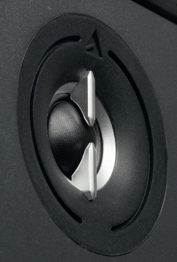

Zamiast tuby – jednocalowa, tekstylna kopułka, ale z oryginalnym dodatkiem: nietypowym "korektorem fazy", mającym poprawiać rozpraszanie.

Zamiast tuby
Przez wiele lat najbardziej charakterystycznym i silnie eksponowanym elementem był tubowy wysokotonowy, jest nim zresztą do dzisiaj, chociaż w tańszych seriach, w tym Borea, "dopuszczono" do stosowania bardziej konwencjonalnego przetwornika z kopułką tekstylną.
Również przed nią widzimy krótkie tubowe wyprofilowanie, ale dzisiaj trudno je już uznać za "nawiązanie", bowiem podobne rozwiązanie stosowane jest przez wielu producentów, służy dopracowaniu i ujednoliceniu charakterystyk kierunkowych w okolicach częstotliwości podziału, a nie przede wszystkim uzyskaniu wyższej efektywności, co było "pierwotnym" celem stosowania przetworników tubowych.
Bardziej nietypowe są dwa pionowe "wąsy", które (wg informacji producenta) też mają wpływać na rozpraszanie – "homogenizować dyfuzję wysokich częstotliwości (...) znacząco redukując kierunkowość niezależnie od pozycji miejsca odsłuchowego". Wynikałoby z tego, że o ile tubowe wyprofilowanie ma za zadnie zawężać, o tyle dodana soczewka akustyczna – poszerzać rozpraszanie, ale nie musi w tym być sprzeczności.
Pierwsze zjawisko ma zachodzić w zakresie kilku kHz, gdzie "naturalne" rozpraszanie z samej kopułki jest (zbyt szerokie), a drugie – w zakresie najwyższych częstotliwości, w najwyższej oktawie, gdzie z kolei jest (zbyt) wąskie.
Czy zastosowane elementy rzeczywiście potrafią działać skutecznie i selektywnie, spróbujemy ocenić w pomiarach, ale zamiar nie jest pozbawiony sensu.
Jak dotąd chyba nikomu nie udało się poprawić charakterystyki z kopułki tekstylnej takimi zabiegami, o czym świadczy sam fakt, że soczewki akustyczne nie są przy takich kopułkach stosowane, za to można je spotkać przy kopułkach metalowych, gdzie mają jednak do spełniania również inne role: wytłumienia "break-up’u" i ochrony delikatnej (kruchej) membrany przed uszkodzeniem.
Jedyny w swoim rodzaju korektor fazy, stosowany przez Sonusa (przetwornik "DAD"), działa jeszcze inaczej – jego podstawową rolą jest unieruchomienie centrum kopułki i przez to zmiana charakterystyk, a nie wpływanie na bieg już wypromieniowanej fali. Zastąpienie głośnika tubowego "zwykłą" kopułką nie musi oznaczać kompromisu pod względem efektywności.

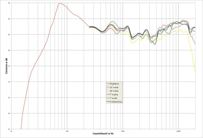

Patrząc na charakterystykę Borea BR09, nie odważyłbym się zgadywać, że pochodzi ona z Triangli, chociaż można wspominać, że często miały one wzmocniony bas, to przecież nie jest on w tym teście cechą wyjątkową; wysokie tony wznoszą się już bardzo delikatnie, to charakterystyka, którą można by przypisać kolumnom wielu firm.
Producent deklaruje pasmo przenoszenia 35 Hz – 22 kHz przy tolerancji +/-3 dB. Wyeksponowany, ale dość wcześnie opadający bas nie pozwala tego potwierdzić, jednak już powyżej 200 Hz, aż do granicznych w naszym pomiarze 20 kHz (i na pewno nieco wyżej), charakterystyka utrzymuje się w granicach +/-2,5 dB (nie tylko na osi głównej, ale również -7º i 15º) i +/-3 dB na osi +7º.
Inaczej niż u konkurentów, osłabienie w zakresie "wyższego środka" jest niewielkie i praktycznie niezależne od kąta, więc nie trzeba przejmować się wysokością, na jakiej siedzimy (co ma duże znaczenie przy Chorach 826), tym bardziej, że oś główną ustaliliśmy na wysokości aż 100 cm (wyprowadzając ją spomiędzy średniotonowego i wysokotonowego), więc nawet siedząc nieco niżej, będziemy zbliżali się do równie ładnej charakterystyki z osi -7º.
Lekkie wzmocnienie wysokich tonów i ich dobre rozpraszanie nie zmusza do dokładnego wycelowania kolumn w miejsce odsłuchowe, nawet pod kątem 30º utrzymywany jest poziom podobny, jak w zakresie średnich tonów, chociaż tylko do 15 kHz. Maskownica wprowadza niewielkie zmiany, relatywnie największa to 2-decybelowy dołek przy 3–4 kHz. Nie sądzę, aby ktoś to usłyszał.

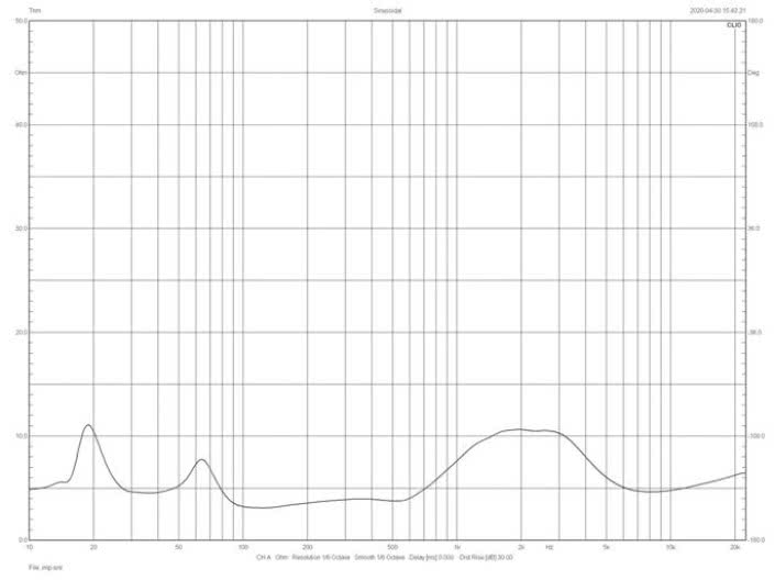

Jak wynika ze szczegółowych pomiarów poszczególnych sekcji, głośnik średniotonowy utrzymuje dość wysoki poziom aż do 150 Hz, jednak ciśnienie z trzech głośników niskotonowych jest jeszcze wyższe aż do ok. 500 Hz i ma wyraźny szczyt przy 70 Hz; dokłada się do niego jeszcze działanie bas-refl eksu.
Podobnie jak w Balthusach 90 charakterystyka z otworu wskazuje na zastosowanie głośników o wysokiej dobroci lub/i zbyt małej objętości; mimo ustalenia częstotliwości rezonansowej przy 35 Hz, jeden z jej szczytów występuje właśnie przy 70 Hz, dokładając się do pracy głośników, a przy 35 Hz spadek względem wierzchołka (charakterystyki wypadkowej) wynosi już 15 dB; z kolei spadek -6dB względem poziomu średniego z całego pasma mamy przy ok. 45 Hz, co pewnie rozczaruje tych, którzy po takiej baterii głośników niskotonowych oczekują wszystkiego naraz – basu mocnego i niskiego.
Gdyby jeden z głośników usunąć (oczywiście zaślepiając jego otwór) i jednocześnie nie zmniejszać objętości obudowy, szczyt przy 70 Hz byłby znacznie niższy i niższa byłaby też częstotliwość spadku -6dB. W tę stronę, jak również lepszej odpowiedzi impulsowej, zmierza model BR08, który ma odrobinę mniejszą obudowę i tylko dwa niskotonowe.
Czułość wynosi 89 dB, o 3 dB mniej niż w deklaracjach producenta, ale to wciąż bardzo dobry wynik, chociaż wiąże się z niską impedancją – znamionowo 4-omową, z ok. 3-omowym minimum przy ok. 100 Hz, czyli bardzo podobnie jak w Chora 826. To kolumny będące wymagającym obciążeniem dla wzmacniacza, chociaż lepsza odpowiedź impulsowa Chory 826 pozwoli mniej zwracać uwagę na współczynnik tłumienia, natomiast przy Borea BR09 nie można sobie już pozwolić na dodatkowe pogorszenie kontroli.
Z kolei Balthus 90 ma podobny kształt charakterystyki i odpowiedź impulsową jak Borea BR09, lecz wyższą impedancję, ułatwiającą pracę części wzmacniaczy. Triangle ciekawie i uczciwie ujmuje temat impedancji: w ogóle nie wprowadza parametru impedancji znamionowej, lecz podaje wartość impedancji minimalnej (3,3 Ω, w naszych pomiarach wspomniane 3 Ω).
