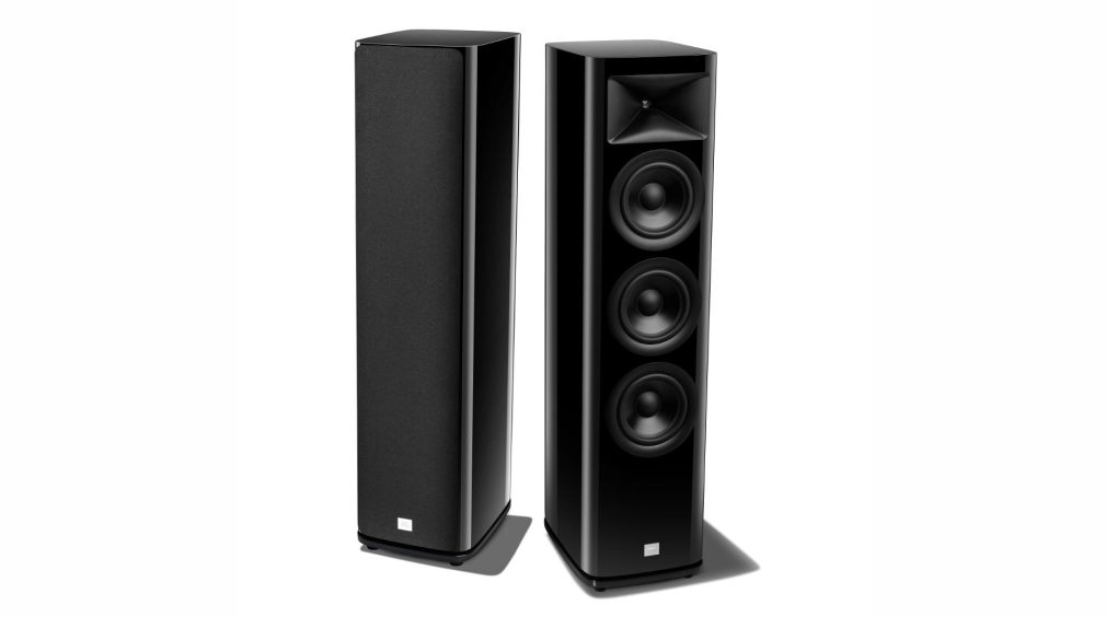

Najnowsze kolumny JBL-a przypominają o tym, czym firma zajmowała się przez większą część swojej historii. Widać nie tylko intencje i starania producenta, aby seria HDI zajęła uwagę klientów i recenzentów, ale też realne możliwości, żeby zdobyła uznanie. Aparycja, wykonanie, technika i brzmienie HDI 3600, nie mówiąc już o długim oczekiwaniu na nowe JBL-e tej klasy, uczynią z nich groźnych rywali dla dotychczasowych faworytów, tym bardziej że w tym zakresie ceny nie pojawiło się równocześnie nic nowego i równie ważnego.
Elegancka i nowoczesna konstrukcja, solidna i pierwszorzędnie wykonana, ale bez nadmiaru dekoracji. Oryginalny i subtelny profil obudowy, układ dwuipółdrożny z trzema 18-kami i nowym typem tubowego wysokotonowego.

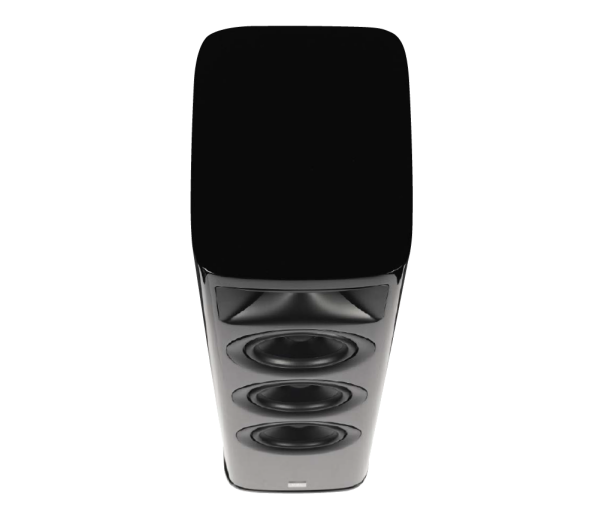

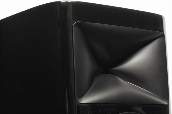

Wylot falowodu głośnika wysokotonowego rozciąga się na całą szerokość obudowy; jego skomplikowany profil doprowadził do uzyskania wybitnych charakterystyk kierunkowych, jakimi nie mogą pochwalić się "normalne" kopułki.

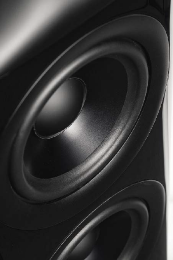

Głośniki nisko- -średniotonowe mają membrany aluminiowe – to nowość w konstrukcjach JBL-a, który do tej pory był wierny membranom na bazie celulozy.

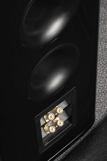

Dwa otwory (każdy o średnicy 6 cm z tunelem 15-cm) wyprowadzono ze wspólnej komory trzech 18-ek. Duża łączna powierzchnia i wyprofilowania (na obydwu końcach) pozwolą na swobodny przepływ powietrza również przy dużych amplitudach (głośników). Układ rezonansowy obudowy dostrojono do 39 Hz.
Nowy model ma symbol 2410H-2, jednocalową, polimerową membranę i dość duży i głęboki profil falowodu. Relatywnie mała, lekka membrana (w porównaniu z membranami tubowymi przetworników średnio-wysokotonowych profesjonalnych konstrukcji JBL-a) jest więc dobrana pod kątem jak najlepszego przetwarzania najwyższych częstotliwości, natomiast duży falowód może efektywnie wzmacniać niższy podzakres wysokich tonów, pozwalając na ustalenie niskiej częstotliwości podziału.
Będzie też wpływał na charakterystyki kierunkowe, przy czym "naturalne" oddziaływanie tuby to skupianie wiązki, które jednak może zostać tak dopracowane, aby na różnych osiach uzyskać przyzwoicie wyrównane charakterystyki, chociaż różniące się między sobą poziomami. Po tak dużej tubie można się jednak spodziewać, że sam skraj pasma będzie już obarczony zarówno spadkiem na osi głównej, jak i wyraźnym zawężeniem promieniowania. Zobaczymy...
Wymiary wylotu tuby zostały dopasowane do szerokości obudowy, a ta oczywiście do średnicy głośników nisko-/nisko-średniotonowych. W ten sposób wszystko się zgadza, bo większe przetworniki nisko-średniotonowe w HDI 3800 wymagają niższej częstotliwości podziału (1800 Hz), a ta jest łatwiejsza do ustalenia przy większym falowodzie.
W JBL HDI 3600 podział zachodzi przy 2000 Hz, nie są to więc częstotliwości bardzo niskie, przy jakich nie byłoby w stanie pracować wiele kopułek. Często zastosowanie tuby jest "wymuszone" pewnymi założeniami, np. niskim podziałem lub wysoką efektywnością, z którą tutaj też nie mamy do czynienia, i obarczone jakimiś problemami w innych dziedzinach. Jednak tuba 2410H-2 okazuje się mieć charakterystyki, jakich może jej pozazdrościć wiele kopułek.
Zawdzięcza je głównie dopracowanemu falowodowi, który ma bardzo specyficzne, bogate wyprofilowanie – z wyraźnie widocznymi "garbami" na swoich czterech ścianach, zaczynającymi się tuż przed wlotem tuby i rozpłaszczającymi się przy wylocie (gdzie powstaje już prawie kwadratowe "okno").
Ponadto wylot jest lekko wygięty w płaszczyźnie poziomej i w ten sposób dopasowany do wypukłości przedniej ścianki, podobnie jak pierścienie zasłaniające mocowanie koszy przetworników nisko-średniotonowych.

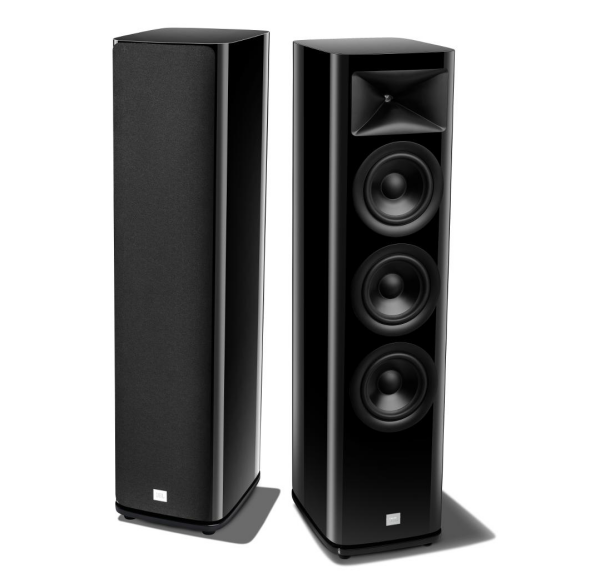

Sekcja nisko-średniotonowa tworzy układ dwuipółdrożny (podobnie jak w większym H 3800), dwie 18-ki pracują jako niskotonowe, a jedna, oczywiście ta znajdująca się najbliżej wysokotonowego, jako nisko-średniotonowa. Od frontu wszystkie trzy wyglądają jednakowo i prawdopodobnie nic je nie różni w konstrukcji wewnętrznej – różne zakresy ich pracy wyznaczają tylko filtry.
Czytaj również: Co to są kolumny aktywne i jakie są ich odmiany?

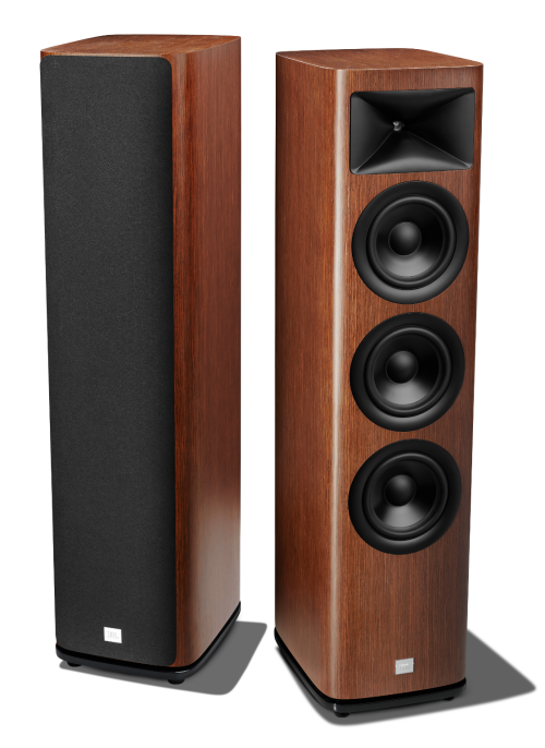

Forma obudowa niewiele odbiega od prostopadłościanu, ale wraz z doskonałym wykończeniem jest elegancka, a zaokrąglenia pionowych krawędzi pomogą rozpraszaniu.
Układ dwuipółdrożny z dwoma niskotonowymi nie jest niczym nowym w ogólnej perspektywie, chociaż JBL do tej pory takich nie stosował. Pozwala on na osiągnięcie dużej mocy i "wydajności" w zakresie niskich tonów, chociaż teoretycznie średnie tony nie mogą być tak wyrafinowane, jak z układów trójdrożnych.
Zwłaszcza w HDI 3800, gdzie przetwarza je głośnik dość duży (22-cm) i jednocześnie obciążony niskimi tonami. Tutaj z pomocą przychodzi niższa częstotliwość podziału, chociaż, jak już wspomnieliśmy, nie jest ona tak niska, aby uznać, że średnie tony zostały "przekazane" (w tym przypadku) przetwornikowi tubowemu.
Membrany 18-ek są aluminiowe, a ich układy magnetyczne wzbogacone o aluminiowe i miedziane pierścienie poprawiające rozkład pola w szczelinie, redukujące indukcyjność cewki i stabilizujące charakterystykę impedancji – w rezultacie zmniejszające zniekształcenia. JBL od dawna wie, jak to robić – przećwiczył to przede wszystkim w głośnikach profesjonalnych.
Zastosowanie membran aluminiowych w zakresie nisko-średniotonowym to u JBL-a coś nowego, dotąd w konstrukcjach z Northridge występowały membrany celulozowe (o charakterystycznych, koncentrycznych przetłoczeniach).

Obudowa jest jednokomorowa, bez żadnych podziałów, chociaż ze wzmocnieniami. Takie uproszczenie wewnętrznej struktury tak zaawansowanej konstrukcji może wydawać się technicznie mało eleganckie, ale nie należy zbyt pochopnie sądzić, że powodem jest oszczędność.
Są konstruktorzy, którzy z powodów ściśle akustycznych preferują pracę wszystkich przetworników przetwarzających niskie częstotliwości we wspólnym układzie rezonansowym; tylko taka sytuacja zapewnia idealną zgodność fazową (w zakresie niskich częstotliwości) i związaną z tym (chociaż nie tylko z tym) dynamikę.
Nawet podział na jednakowe komory, jednakowo dostrojone, co ma swoje zalety (redukcja fal stojących), może prowadzić do pewnego "rozmycia". Skądinąd są też konstruktorzy, którzy preferują zróżnicowanie charakterystyk i rezonansów w celu ich rozproszenia i uśrednienia charakterystyki wypadkowej (na pewno nie należy z tym przesadzać).
To, że komora jest jedna, podpowiada już usytuowanie otworów bas-refleks – chociaż są dwa, to zostały ulokowane blisko siebie, z tyłu, na dole. Taka pozycja otworów (często stosowana przez JBL-a) wskazuje, że bas ma ulec wzmocnieniu dzięki bliskości podłogi, a może też ściany za kolumnami. Co ciekawe, w większych HDI 3800 para otworów znajduje się wyraźnie wyżej.
Nie są to kolumny, które można stawiać bezpośrednio przy ścianie, a na pewno... nie są dla ludzi, którzy boją się takiego ustawienia, a są do niego zmuszeni. Ale może być i na to sposób.
Dwa otwory umożliwiają łatwe przestrajanie układu (i obniżanie poziomu basu) za pomocą zamykania jednego z nich, i chociaż w zestawie nie ma zatyczek, to zamknąć jeden otwór "czymkolwiek" (np. zwiniętym ręcznikiem) można we własnym zakresie.

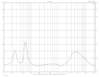

HDI 3600 to układ dwuipółdrożny. Częstotliwość podziału między nisko- -średniotonowym a wysokotonowym jest ściśle zdefiniowana częstotliwością przecięcia się charakterystyk tych sekcji, która ma wynosić 2 kHz.
Producent podaje też drugą częstotliwość podziału – 900 Hz, ale w przypadku współpracy niskotonowych z nisko-średniotonowym (w układzie dwuipółdrożnym) może takiego przecięcia nie być; gdy współpracuje jeden niskotonowy i jeden nisko-średniotonowy o podobnych efektywnościach, ich charakterystyki do pewnej częstotliwości biegną blisko siebie, a wyżej charakterystyka niskotonowego opada szybciej; można wtedy wyznaczyć częstotliwość, przy której różnica między nimi wynosi np. 6 dB.
Gdy sekcja niskotonowa, złożona z dwóch przetworników, jest mocniejsza od pojedynczego nisko-średniotonowego i wytwarza w zakresie niskich częstotliwości wyższe ciśnienie, charakterystyki obydwu sekcji przetną się i następuje to w HDI 3600 przy ok. 700 Hz. Natomiast przy ok. 900 Hz suma ciśnień obydwu niskotonowych jest o 6 dB niższa od ciśnienia nisko-średniotonowego, czyli producent określając częstotliwość podziału miał na myśli taką sytuację.
Wszystkie 18-cm głośniki współpracują więc w szerokim zakresie częstotliwości, a że są od siebie oddalone (zwłaszcza dolny niskotonowy od nisko- średniotonowego), charakterystyka wypadkowa całego systemu, zawsze zależna od koordynacji fazowej między poszczególnymi przetwornikami, będzie silniej uzależniona od osi pomiaru.
Dlatego najwyższy poziom w zakresie średnich tonów obserwujemy na osi -7O (w dół), bowiem na niej różnica odległości od poszczególnych 18-ek do mikrofonu jest najmniejsza. Największe różnice odległości i przesunięcia fazowe powstają na osi +7O (w górę, tym bardziej że niżej strojony filtr dolnoprzepustowy niskotonowych przesuwa fazę bardziej niż filtr nisko-średniotonowego).
Na osi głównej charakterystyka jest "pośrednia". To jednak nie oznacza, że charakterystyka z osi -7O jest najlepsza – wydaje się, że producent uwzględnił wszystkie zależności i przygotował najlepiej wyrównaną (w zakresie średnio-wysokotonowym) na osi głównej, biegnącej na wysokości 90 cm. W zakresie 350 Hz – 8 kHz mieści się ona w ścieżce +/-1,5 dB (to oczywiście świetny rezultat), natomiast charakterystyka z osi -7O w +/-2 dB, z przewagą średnich tonów.
Wysokotonowy przez pierwsze dwie oktawy swojego zakresu, od 2 kHz do 8 kHz, przetwarza bardzo równo (+/-1 dB), nie tylko na osi głównej, ale też +/-7O w poziomie i 15O w pionie, i co ciekawe, na osi 30O charakterystyka leży niżej w zakresie 2–4 kHz, a zbliża się do pozostałych powyżej 4 kHz – zastosowana tuba doskonale rozprasza najwyższe częstotliwości.
Powyżej 8 kHz charakterystyka jest obarczona dwoma "kaprysami" – osłabieniem przy 10 kHz i wysokim rezonansem przy 20 kHz, jednak ze względu na ich wąskopasmowy charakter i ulokowanie na skraju pasma nie należy obawiać się ich wyraźnego wpływu na brzmienie. Większy ma na pewno maskownica wprowadzająca nierównomierności już od 3 kHz wzwyż.
Wyeksponowanie niskich częstotliwości rozpościera się w szerokim zakresie. Już od 35 Hz mieścimy się w tolerancji +/-3 dB, ale tylko do 8 kHz, natomiast spadek 6 dB (ale poniżej poziomu średniego, a nie szczytu niskich tonów) widzimy przy 30 Hz, a w zakresie wysokich... nie widzimy w ogóle, bo nasz pomiar kończy się przy 20 kHz.
Czułość wynosi 87 dB, a impedancja znamionowa 6 Ω. Taka kombinacja przyzwoitej czułości i dość wysokiej impedancji oznacza, że HDI 3600 będą łatwym obciążeniem dla każdego wzmacniacza.
Niespodzianką jest fakt, że impedancja jest wyższa, niż podaje producent (deklarujący 4 Ω), my ustalamy 6 Ω na podstawie ok. 5-omowego minimum przy 150 Hz.
Rekomendowana moc wzmacniacza to 20–250 W, możemy być spokojni, że HDI 3600 wytrzyma 250 W, co nie znaczy, że musi tyle dostać, aby dobrze grać. Jeżeli jednak tyle dostanie, to zagra bardzo głośno i potężnie.
