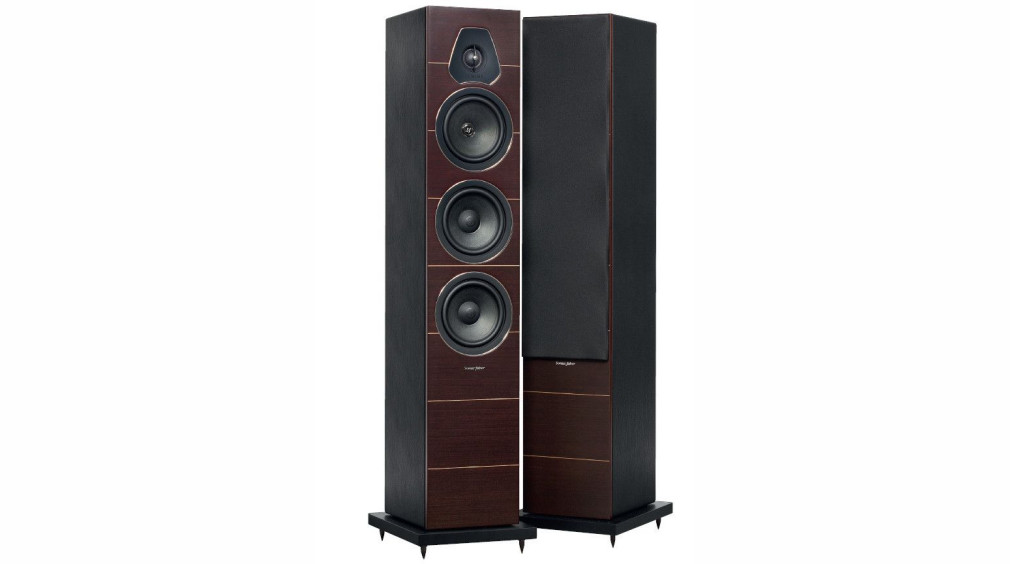

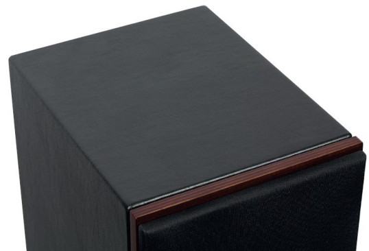

 Pod względem kształtu i technologii składania obudowa jest prosta: większość ścianek obleczono skórą, wklejono front ze sklejki, założono maskownicę... ale efekt końcowy jest tutaj czymś więcej niż sumą elementów.
Sam producent tytułuje serię hasłem "smak prostoty", pojawia się też sentencja "mniej znaczy więcej", ale u Sonusa "mniej" rzeczywiście znaczy więcej (niż u innych producentów), a "prostota" ma wyjątkowy smak.
Nie wszystkie propozycje Sonusa musiały wszystkim smakować tak samo. Seria Lumina zastępuje serię Chameleon i wyraźnie się od niej odcina. I znowu również w modelach Chameleon można było dostrzec nawiązania do droższych modeli Sonusa, a pomysł z wymiennymi panelami bocznymi (w różnych kolorach) wydawał się oryginalny i praktyczny.
Jednak po 5 latach - może to i pora  - Chameleon i jego kolorystyczna elastyczność znika, ustępując miejsca zupełnie innej estetyce, podporządkowanej pewnemu ogólnemu schematowi, wprowadzonemu już do droższych konstrukcji Sonusa. Rzecz w tym, że większość z nich i wszystkie najnowsze (oprócz Cremonese ex3me, która jest modyfikacją wcześniejszej Cremonese) została "wypionowana".
Sonus faber Lumina III - obudowa
Przez wiele lat kolumny Sonusa były pochylone do tyłu, lecz nowe serie (określane przez Sonusa jako "kolekcje") - Homage Tradition, Olympica Nova, Sonetto i wreszcie Lumina (wymieniłem wedle hierarchii w ofercie) - mają obudowy "wyprostowane", są już pochylone tylko konstrukcje kolekcji Reference.

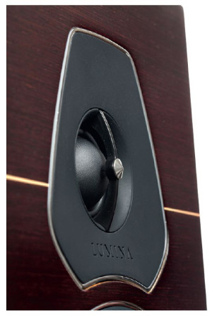

Przetwornik wysokotonowy jest podobny (ale nie taki sam!) jak w znacznie droższych Sonusach – fi rmie udało się „sprowadzić” rozwiązanie DAD do najtańszej serii.
Przetwornik wysokotonowy jest podobny (ale nie taki sam!) jak w znacznie droższych Sonusach - firmie udało się "sprowadzić" rozwiązanie DAD do najtańszej serii.
Tej cechy nie uznamy więc już za przejaw "słabości" względem droższych serii, jednak obudowy Lumina ostatecznie są prostsze - ich bryły są bowiem regularnymi prostopadłościanami, podczas gdy w innych seriach przekrój poziomy nawiązuje do przywołanego jeszcze przez Serblina kształtu lutni, mającego zapewnić specjalne walory akustyczne.

W każdej konstrukcji jest też oczywiście wysokotonowy, wszędzie taki sam - 29-mm kopułka jedwabna z dodatkiem DAD - to patent Sonusa już wielokrotnie opisywany, polegający na "dotknięciu", a przez to unieruchomieniu wierzchołka kopułki (za pomocą malutkiego stożka na łuku biegnącym przed membraną).
Służy to lepszej "kontroli" ruchu membrany, z założenia miękkiej, bo jedwabnej, stąd też jej najbardziej oddalona od cewki część centralna normalnie "faluje", nie utrzymując zgodności fazowej z częścią membrany bliską cewce (najlepiej promieniującej najwyższe częstotliwości).

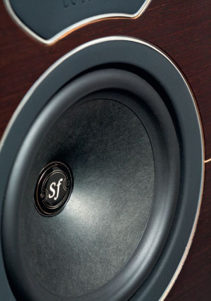

Przetwornik średniotonowy (15-cm) ma membranę celulozową z fi rmowymi dodatkami – to też stały punkt programu wszystkich konstrukcji Sonusa.
Przetwornik średniotonowy (15-cm) ma membranę celulozową z firmowymi dodatkami - to też stały punkt programu wszystkich konstrukcji Sonusa.
Wcześniejsze niskobudżetowe serie (Principia, Chameleon i Venere) miały konwencjonalne kopułki, ale potem seria Sonetto, a teraz Lumina zostały "dopieszczone" DAD-em, który najpierw pojawił się w najlepszych konstrukcjach Sonusa.

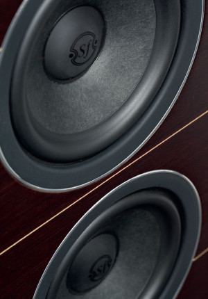

Sonus faber Lumina III - membrany
W Luminie III zastosowano membrany celulozowe nie tylko w przetworniku średniotonowym, ale też w niskotonowych.
Pod tym względem Sonus faber Lumina III przegoniła nawet bezpośrednio wyższą serię Sonetto, która z kolei... pokazała tę przewagę nad wcześniejszą serią Venere, że wprowadziła membranę celulozową do głośnika średniotonowego.
Kilka lat temu membrany celulozowej nie można było uświadczyć w żadnym głośniku, żadnej konstrukcji, żadnej z trzech najtańszych serii Sonusa – wszędzie stosowano membrany polipropylenowe, tańsze i łatwiejsze w produkcji - gdy przyjmie się reżim stałości parametrów.
Membrana celulozowa sama w sobie nie jest cudem techniki, ale wymaga staranności. Bazuje na materiale naturalnym, z czego wynikają zarówno zalety brzmieniowe, jak i wyzwania technologiczne.

Ale membran celulozowych w głośnikach niskotonowych nie mają nawet droższe, trójdrożne Sonnetto.
Surowiec jest tutaj dość kapryśny pod względem zmienności parametrów, co wymaga kontroli, jeżeli wytwarzane z niego membrany mają być, zgodnie z zasadami produkcji wysokiej jakości przetworników, takie same, czyli trzymać się dostatecznie blisko modelu wzorcowego.
Zrobić jakąkolwiek membranę celulozową to nie sztuka, ale sztuką, a w zasadzie kosztem, jest dopilnować "consistency" (nomen omen również konsystencji pulpy celulozowej). Kiedy szanujący się producent nie ma to pieniędzy w budżecie z założenia taniego produktu, nie stosuje pierwszych lepszych membran celulozowych, ale np. polipropylenowe - tańsze również ze względu na stałość parametrów surowca i całego procesu technologicznego.
Jeżeli membrany celulozowe w kolumnach Sonus faber Lumina III pochodzą od tego samego dostawcy, co kopułka jedwabna kopułka wysokotonowa, czyli od Kurta Mullera, niemieckiego specjalisty od "części miękkich", to o stałość parametrów możemy być spokojni i niewykluczone, że całe przetworniki składane są w Scan-Speaku. W ten sposób bardzo dobra technika i komponenty zawędrowałyby "pod strzechy" (jak na ofertę Sonusa), co robiłoby nie mniejsze wrażenie niż udane wzornictwo.

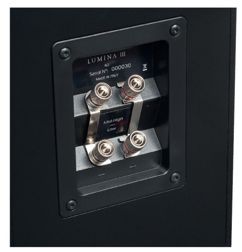

Tutaj Sonus nie wysilił się, ale zastosowanie standardowego gniazda ujmy nie przynosi. Audiofi le pewnie wymienią blaszki na zworki z kabli, pozostali nie będą się tym przejmować, a prawie nikt... nie wykona bi-wringu, nie mówiąc o szaleństwie bi-ampingu.

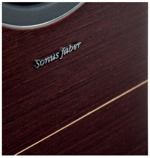

Jasne "kreski" (intarsje z drewna klonowego) przecinające fornir (wenge lub orzechowy) nadają całości wyjątkowy charakter. Do tego delikatne, błyszczące pierścienie okalające przetworniki, stylowe fi rmowe logo – i tani Sonus jak malowany.

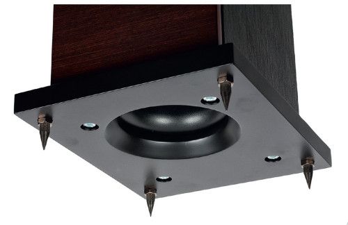

Dyskretnie, ale stanowczo – ciśnienie z bas-refleksu uchodzi dołem obudowy, system rezonansowy ma w tym przypadku "dużo do powiedzenia", chociaż nie wynika to głównie z powierzchni otworu, ale z innych parameterów, w tym z zachowania samych głośników.
Dyskretnie, ale stanowczo - ciśnienie z bas-refleksu uchodzi dołem obudowy, system rezonansowy ma w tym przypadku "dużo do powiedzenia", chociaż nie wynika to głównie z powierzchni otworu, ale z innych parameterów, w tym z zachowania samych głośników.
