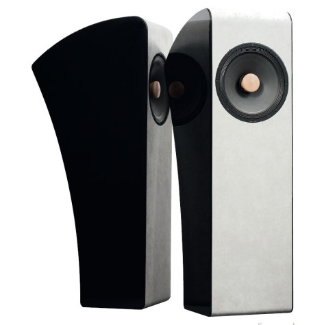

Vigo CLASSIC
Oryginalne pod każdym względem - zewnętrznej formy obudowy, jej wewnętrznej struktury, koncepcji układu jednodrożnego z 12-calowym szerokopasmowym.
Vigo EX
Wszystkie walory Vigo Classic, a do tego głośnik z elektromagnesem zamiast magnesu stałego. Obudowa labiryntowa wykonana w całości ze sklejki.

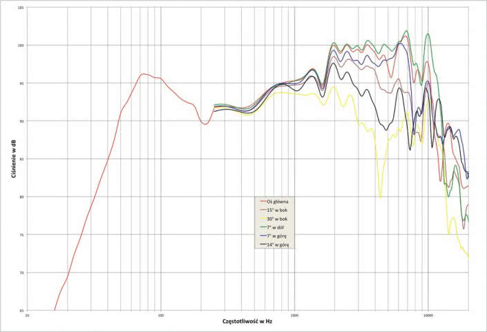

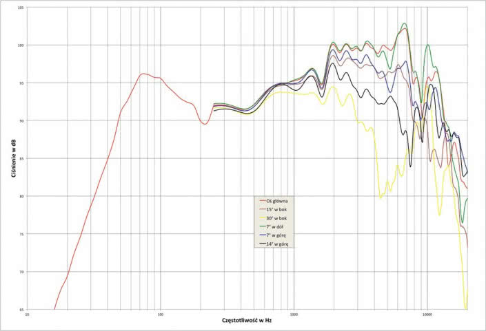

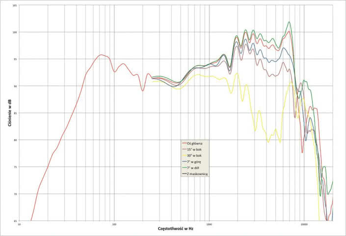

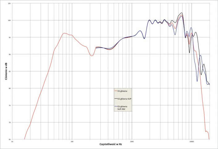

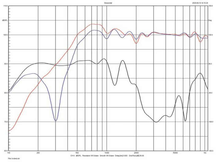

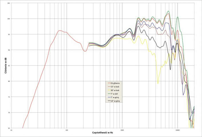

Wzmocnienie zakresu 2-7 kHz, spadek powyżej, szerokie rozpraszanie średnich częstotliwości. Dobre zejście basu (-6 dB przy ok. 40 Hz). Wysoka impedancja - znamionowo 12 omów, wysoka efektywność - 95 dB.
Vigo EX
Przy maksymalnym napięciu (zasilania elektromagnesu) charakterystyka podobna do Vigo Classic. Impedancja znamionowa 8 omów, efektywność 95 dB, parametrycznie świetne do wzmacniacza.

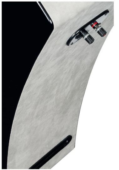

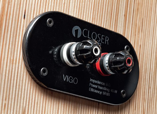

Gniazdo przyłączeniowe ulokowano na samej górze, aby połączenie z głośnikiem było jak najkrótsze; może to wydawać się mało praktyczne, bo powoduje „zwisanie” kabla podłączonego z zewnątrz, jednak procentuje przy instalacji zewnętrznego głośnika wysokotonowego. Dostarczona do testu para Vigo Classic była wykonana z mdf-u, wykończona Alcantarą i nie miała z tyłu podpory.
Gniazdo przyłączeniowe ulokowano na samej górze, aby połączenie z głośnikiem było jak najkrótsze; może to wydawać się mało praktyczne, bo powoduje "zwisanie" kabla podłączonego z zewnątrz, jednak procentuje przy instalacji zewnętrznego głośnika wysokotonowego. Dostarczona do testu para Vigo Classic była wykonana z mdf-u, wykończona Alcantarą i nie miała z tyłu podpory.

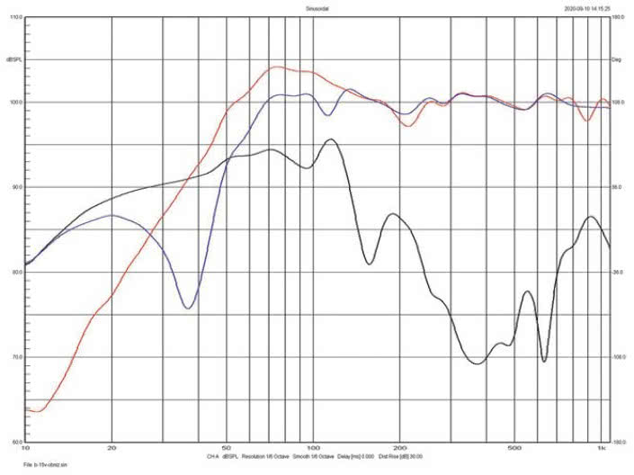

EMS deklaruje dla głośnika LB12 mkII pasmo 35 Hz - 15 kHz, bez podania tolerancji decybelowej, ale charakterystyka pokazana w katalogu zdaje się to z grubsza potwierdzać. W informacjach Closer pasmo przenoszenia Closer Vigo nie jest podawane, ale na górze nie powinno się nic zmienić... dopóki nie dodamy przetwornika wysokotonowego.
W przypadku Closer Vigo mamy do czynienia z głośnikiem bardzo dużym, ale w intencji zarówno jego producenta (francuskiej firmy EMS), jak i w sposobie zastosowania przez Closer - wciąż szerokopasmowym.

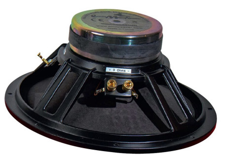

LB12 mkII wygląda od tyłu jak typowy, wysokiej jakości głośnik niskotonowy; jego magnes nie wygląda na bardzo potężny, ale w tym przypadku wystarczy, aby wytworzyć Bl ponad 20 Tm.

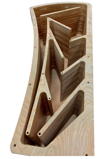

Obudowa Closer Vigo ma długą historię i jest wyjątkowo oryginalna. Emocje zaczęły się już wówczas, gdy nie udało się nam wyjąć głośnika – najwyraźniej przymocowanego nie tylko wkrętami od zewnątrz. W odpowiedzi na pytanie, jak to zrobić, Jacek Grodecki nie zgodził się na "zaglądanie do środka".
Początkowo przedstawił tylko bardzo ogólnikowe wyjaśnienie, na jakiej zasadzie działa obudowa, a nie chciał ujawnić żadnych szczegółów, tłumacząc to zamiarem utrzymania tajemnicy. Jednak takie postawienie sprawy mogło też nasunąć podejrzenie, że obudowa jest w gruncie rzeczy bardzo prosta (czego nie wykluczyłyby wyniki naszych pomiarów), a opowieści o jej skomplikowaniu i specjalnych właściwościach są tylko chwytem marketingowym, podczas gdy w środku "hula wiatr".

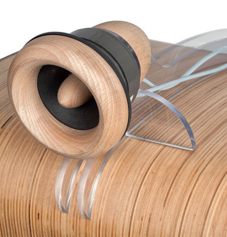

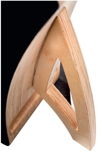

Z zewnątrz widać tylko dwa otwory bas-refleks w formie szczelin, ulokowane niedaleko siebie, blisko dolnej i tylnej krawędzi (jeden w dolnej ściance, drugi w tylnej), co wygląda dość nietypowo, ale wcale nie przesądza o nietypowym działaniu - mogłyby to być tylko pozory oryginalności kończące się niedaleko.
Producent ostatecznie zgodził się na pokazanie wewnętrznej struktury obudowy i okazało się, że to konstrukcja faktycznie niezwykła. Jej początki sięgają połowy XX wieku.
Gdy Jacek Grodecki wpadł na ten trop, oryginalne opracowanie było dla niego jak odkrycie skarbu – inspiracją, która zachęciła go do własnych eksperymentów a także do założenia firmy. Jak sam twierdzi, bez tej obudowy nie byłoby Closer.

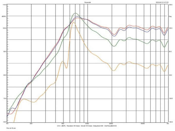

LB12 EX ma znacznie głębszy... ale nie magnes, lecz elektromagnes. Poprzez regulację napięcia pozwala to na regulację ważnych parametrów głośnika - przede wszystkim dobroci Qts.

Obudowa ćwierćfalowa jest więc z założenia obudową "rezonującą", mającą wykorzystać energię od tylnej strony membrany i wypromieniować ją w określonych zakresach, chociaż jej działanie bywa łączone z działaniem linii transmisyjnej, której pierwotnym, postulowanym celem było wytłumienie tej energii (podobnie jak w obudowie zamkniętej, ale nieco innym sposobem).
Teoria rezonansów ćwierćfalowych jest też uwzględniana przy projektowaniu obudów tubowych, mających za zadanie nawet wzmocnić energię od tylnej strony membrany. Jeżeli jednak obudowa nie jest silnie wytłumiona, to prawie w każdym przypadku do gry wtrąca się jeszcze bas-refleks...
Powstaje rezonator Helmholtza, który w zasadzie dominuje w działaniu obudowy, a rezonanse ćwierćfalowe stają się tylko dodatkiem. A skoro tak, to po co dodatkowo komplikować obudowę? W poszukiwaniu jeszcze lepszych rezultatów. To dzisiaj domena już nawet nie całego high-endu, lecz właśnie takich "manufaktur", jak Closer, i takich pasjonatów, jak Jacek Grodecki.

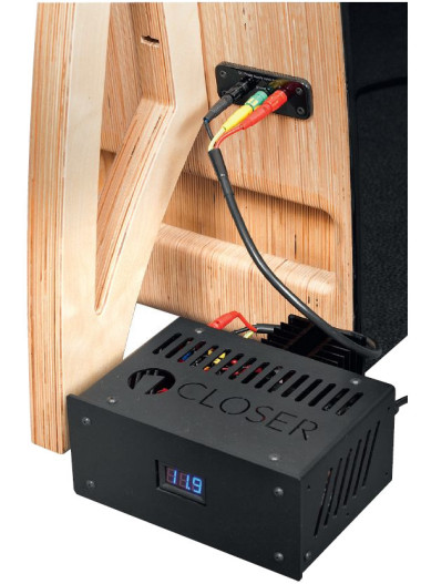

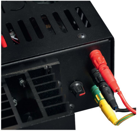

Korzystanie z dobrodziejstw głośnika z elektromagnesem wymaga podłączenia zewnętrznego zasilacza.
Z opisu Closer wynika, że zastosowany typ obudowy jest szczególnie dedykowany pracy głośnika średniotonowego i tutaj możemy zacytować, bo firmowe sformułowanie jest bardzo trafne:
"Energia akustyczna generowana przez głośnik do wewnątrz obudowy jest rozprowadzana w taki sposób, by w maksymalnym stopniu eliminować jej powodowany odbiciami powrót do membrany. Tłumienie jest realizowane poprzez rozproszenie energii akustycznej w systemie kanałów".
Uwaga – w kanałach nie ma żadnych materiałów tłumiących, co nie tylko pozwala wykorzystać efekt rezonansu Helmholtza, ale poprawia też "żywość" dźwięku w zakresie średnich tonów. Obudowa jest w całości wykonana ze sklejki brzozowej.
Można ją w łatwy sposób prześledzić ze zdjęcia – została sklejona z warstw ułożonych w pionie, od boku do boku, wcześniej opracowanych na maszynie CNC, czyli z wycięciami wewnątrz, składającymi się ostatecznie w kanały. Taka obudowa będzie też bardzo sztywna, jej front jest gruby i wykonany "w poprzek" warstw sklejki, a boki wzmacnia dodatkowo warstwa Corianu.

Na jego wyświetlaczu widzimy regulowane napięcie. Najniższa dostępna wartość to 1V, ale w praktyce poprawne charakterystyki rozpoczynają się od 10V.

Głośniki stosowane w Closer Vigo Classic i Closer Vigo Classic EX wyglądają z zewnątrz bardzo podobnie, ich najbardziej charakterystyczną cechą jest drewniany (z litego buku) korektor fazy w kształcie grzyba. Dla głośnika szerokopasmowego może to być element kluczowy, silnie wpływający na przebieg charakterystyki na skraju pasma, więc jego forma, chociaż tak atrakcyjna, nie może być dziełem fantazji, lecz wielu doświadczeń akustycznych.

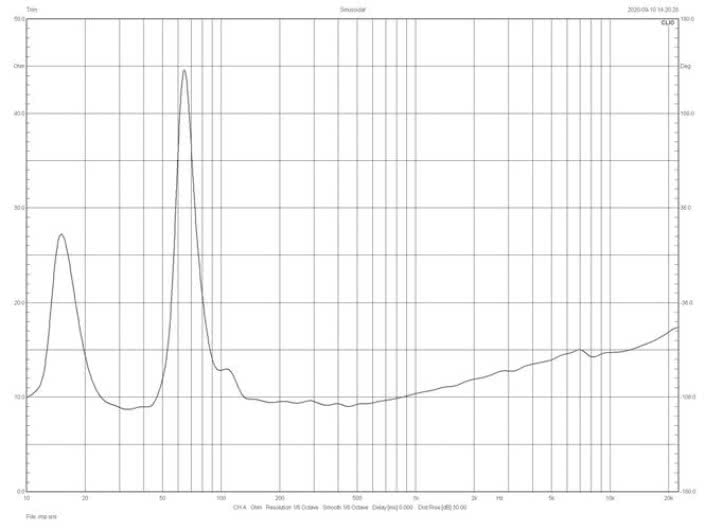

Cewki głośników szerokopasmowych są zwykle małe, gdyż wówczas zarówno ich niska masa, jak i niska indukcyjność sprzyja rozszerzeniu pasma przenoszenia (chociaż nie zapewnia wysokiej mocy w zakresie niskich częstotliwości), na tle tej praktyki cewka w głośniku LB12 jest dość duża – ma średnicę 45 mm.
Masa drgająca jest wciąż umiarkowana (37 g), znacznie niższa niż w głośnikach niskotonowych tej wielkości, głównie za sprawą relatywnie lekkiej, celulozowej membrany zawieszonej na klasycznej fałdzie. Dla obydwu wersji głośnika LB12 (mkII w Vigo Classic i EX w Vigo EX) producent pokazuje takie same charakterystyki w zakresie średnio- wysokotonowym (co zweryfikujemy w Laboratorium).
Zasadnicza różnica dotyczy układu "napędowego" i nie sprowadza się do wielkości magnesu, wysokości szczeliny magnetycznej czy wymiarów cewki drgającej. Cewki drgające są być może nawet takie same.
Układ magnetyczny w BL12 mk II (Vigo Classic) jest konwencjonalny (ferrytowy), współczynnik siły Bl – bardzo wysoki (20,6 Tm), co wynika zarówno z silnego magnesu, jak i skupienia wytwarzanego przez niego strumienia przede wszystkim na wysokości, jaką zajmuje cewka, a to z kolei ogranicza maksymalną amplitudę (producent podaje 3 mm, ale nie mamy pewności, czy to +/-3 mm, czy "pik-pik").
W takich głośnikach tradycyjnie stawia się na wysoką efektywność (tutaj 97,5 dB), a nie na wysoką moc (tutaj 40 W). Mimo umiarkowanej masy drgającej, a dzięki dużej podatności zawieszeń (mimo że górne zawieszenie z fałdy nazywane jest potocznie "twardym" albo "sztywnym", to wcale tak być nie musi, zwłaszcza że o podatności decyduje w większym stopniu dolny resor) zostaje ustalona dość niska częstotliwość rezonansowa fs – 34 Hz.

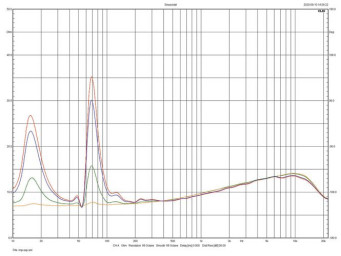

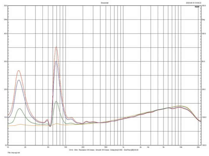

Wraz z niską masą drgającą i bardzo wysokim Bl prowadzi to też do ustalenia bardzo niskiej dobroci Qts (0,21), co predestynuje ten głośnik do pracy w obudowach... bas-refleks.

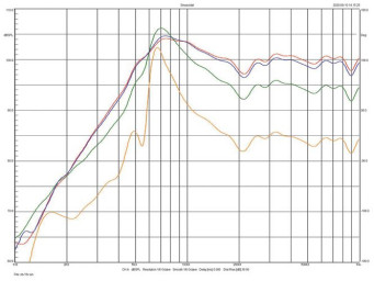

  • Magnes vs elektromagnes
W głośniku BL12 EX (Vigo EX) zamiast magnesu stałego zastosowano elektromagnes. To też rozwiązanie znane od bardzo dawna, niemal już porzucone, a teraz powracające w glorii najbardziej zaawansowanego. Czy słusznie?
Zamiast magnesu stałego, wokół cewki drgającej znajduje się druga cewka, przez którą płynie prąd stały, wytwarzający pole magnetyczne. Dawniej zasadniczą zaletą elektromagnesu była możliwość wytwarzania silnego pola (a więc uzyskiwania wysokiego Bl i wynikających stąd pożądanych właściowości), podczas gdy technika magnesów stałych nie była jeszcze tak dobrze opanowana.
Dzisiaj szeroko stosowane magnesy neodymowe, a także dobrze zaprojektowane magnesy ferrytowe, wytwarzają pola zupełnie wystarczające dla osiągnięcia pożądanych parametrów.
Oczywiście im większy magnes, tym większe koszty, ale koszty elektromagnesu są jeszcze wyższe. Magnesy stałe generują swoiste zniekształcenia, ale elektromagnesy też nie są od nich wolne i nie wytwarzają idealnie czystego pola, jak chcieliby ich miłośnicy.
Obecnie zajmuje się nimi tylko kilka niszowych manufaktur, trudno więc na razie liczyć na efekty zbiorowego wysiłku dużych firm, które na drodze solidnych badań udoskonalą to rozwiązanie tak, jak przez lata udoskonalali konstrukcje z magnesami stałymi.
Pozostaje jeszcze jedna atrakcja głośników z elektromagnesami; ponieważ natężenie pola zależy od natężenia prądu przepływającego przez cewkę, więc regulując to natężenie, możemy regulować wiele parametrów głośnika związanych z polem.
Wraz ze wzrostem Bl będzie rosnąć efektywność i obniżać się dobroć Qts. Po co jednak regulować efektywność głośnika szerokopasmowego? Chyba zawsze byśmy chcieli, aby była jak najwyższa, a jest niższa lub wyższa w konsekwencji ustalenia priorytetowo innych parametrów.
Większy sens ma regulowanie dobroci, gdyż w ten sposób powstaje głośnik bardzo uniwersalny pod względem możliwości zastosowania w różnych obudowach – o różnych objętościach i w różnych systemach.

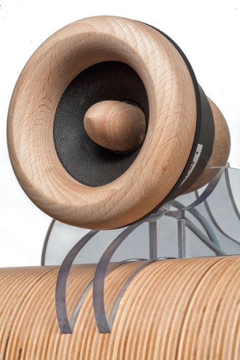

Głośnik wysokotonowy jest posadowiony na górnej ściance za pośrednictwem akrylowego, przezroczystego "statywu", o profilu dopasowanym do wygięcia górnej ścianki Vigo
Głośnik BL12 EX, z dobrocią regulowaną od bardzo niskiej wartości 0,21 do praktycznie dowolnie wysokiej, może być stosowany we wszystkich systemach i w dużym zakresie objętości.
To głośnik doskonały do "zabawy", do eksperymentów, do zdobywania doświadczenia, do poszukiwania najlepszego rozwiązania... chociaż zawsze jakoś ograniczonego – regulacją pola nie zmienimy pozostałych parametrów T-S, a więc częstotliwości rezonansowej i objętości ekwiwalentnej (będących pochodnymi tylko cech mechanicznych, a więc masy membrany i podatności zawieszeń) ani maksymalnego wychylenia, ani charakterystyki w zakresie średniotonowym.
Mamy więc głośnik "wielowariantowy", ale nie "wszechwariantowy". Po co jednak taki głośnik konstruktorowi, który może dowolnie określić parametry obudowy, dopasowując je do wybranego głośnika o niezmiennych parametrach, albo poszukać głośnika o żądanych parametrach do określonej obudowy?
Z jednej strony wybór przetworników dostępnych dla producentów jak i hobbystów jest dzisiaj ogromny, z drugiej – mało kto podchodzi do tematu z gotową obudową, lecz może ją dość dowolnie zaprojektować, więc nie ma problemu, aby z obydwu stron dopasować do siebie głośnik i obudowę, i regulowanie parametrów nie jest nam potrzebne...

Zakres regulacji Qts w głośniku z elektromagnesem może być ogromny, ograniczony tylko od strony najniższej możliwej wartości uzyskiwanej przy maksymalnym prądzie (napięciu z zasilacza).
Producent podaje różne wartości Qts dla różnych wartości przyłożonego napięcia, największe dopuszczalne to 15 V, a wówczas Qts = 0,21 przy efektywności 97,5 dB – głośnik osiąga wtedy parametry LB12 mk II, elektromagnes nie jest więc w tym przypadku sposobem, aby osiągnąć jeszcze wyższy Bl.
Można go tylko zmniejszać i przy napięciu 10 V Qts wynosi 0,29, a efektywność 96 dB – to parametry wciąż odpowiednie do bas-refleksu, natomiast przy 7,5 V, chociaż efektywność spada niewiele (do 94,5 dB), to dobroć już rośnie – 0,41.
Najniższe uwzględniane napięcie to 5 V, kiedy efektywność spada do 91,5 dB, a Qts rośnie aż do 0,77 – to już głośnik trudny do aplikacji nawet w obudowie zamkniętej, odpowiedni do obudowy z otworem stratnym, silnie wytłumionej linii transmisyjnej lub odgrody otwartej. Natomiast zasilacz będący na wyposażeniu Vigo EX ma napięcie regulowane już od 1 V, ekstremalnie niskie i już niepraktyczne.
No właśnie, głośnik z elektromagnesem, LB12 EX czy jakikolwiek inny wymaga dodania zewnętrznego zasilacza... To jeszcze bardziej podnosi koszty i czyni instalację niewygodną, chociaż na takie niewygody część audiofilów jest nie tylko przygotowana, ale nawet bardzo chętna. W naszym laboratorium wykonaliśmy serię pomiarów dla różnych napięć, co jeszcze lepiej przybliży nam sytuację.

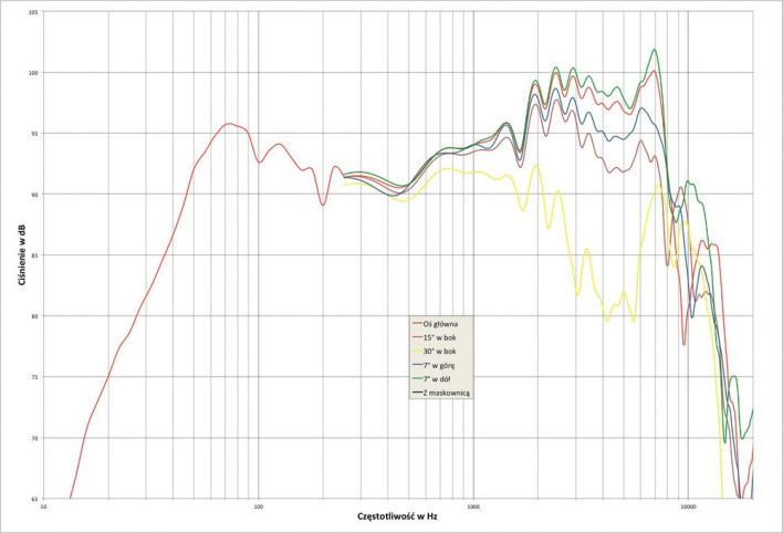

W pierwszej części omówimy wyniki Vigo Classic bez opcji z głośnikiem wysokotonowym. Na sam początek potrzebne jest jednak wyjaśnienie dotyczące obydwu Vigo.
Głośnik szerokopasmowy został ulokowany na wysokości 90 cm (jego środek), jak najbardziej optymalnej dla wysokości, na jakiej znajdą się uszy siedzącego słuchacza – tam będzie biec oś główna.
Oś główną naszych pomiarów najczęściej ustawiamy na takiej właśnie wysokości, czasami przesuwamy ją o 10 cm niżej lub wyżej, gdy sugeruje to konstrukcja zespołu. W przypadku samego Vigo Classic nie było takiej potrzeby, ale pojawiła się ona w przypadku Vigo EX, badanego również z wysokotonowym, którego oś znajduje się znacznie wyżej – na wysokości aż 125 cm.
W takiej sytuacji trudno przewidzieć, na jakiej wysokości pojawi się najlepsza charakterystyka, więc "zdroworozsądkowo" jako punkt wyjścia (dla osi głównej) ustaliliśmy wysokość 100 cm, już konsekwentnie dla obydwu Vigo.
Dlatego, co z pozoru zaskakujące, w pomiarze Vigo Classic (również Vigo EX bez wysokotonowego) poziom na osi głównej jest nieco niższy niż pod kątem -7o, gdzie mikrofon znajduje się bliżej osi głównej samego przetwornika szerokopasmowego.
Wspomniane różnice nie są duże, również charakterystyki z osi +7° (de facto to większy kąt w stosunku do osi głównej przetwornika), a nawet z osi 15O (w poziomie) dochodzą na wysokim poziomie aż do około 7 kHz, a powyżej szybko opadają już na wszystkich osiach.
Dopiero pod kątem 30° (w poziomie) charakterystyka staje się "bezużyteczna", opada już powyżej 2 kHz. Jak na głośnik 12-calowy rozpraszanie w zakresie średnich częstotliwości jest bardzo dobre, do czego przysłużył się niezwykły kształt korektora fazy, a to było priorytetem dla twórcy tego głośnika.
Dociągnięcie charakterystyki do 7 kHz też jest dużym osiągnięciem dla głośnika tej wielkości, mimo nierównomierności pojawiających się powyżej 1,5 kHz. Charakterystyka nie sięga jednak aż do 12 kHz, co obiecuje producent LB12 mkII; prawdopodobnie zmniejszenie średnicy cewki i dodanie małej nakładki przeciwpyłowej dałyby jeszcze kilka kiloherców...
Patrząc na to z dystansu, LB12 mkII to ciekawy przetwornik nisko-średniotonowy, który nie tylko czeka na towarzystwo wysokotonowego, ale którego charakterystyka mogłaby, z korzyścią dla wyrównania średnich tonów, zostać skorygowana – obniżona powyżej 2 kHz.
Za to niskie częstotliwości są przetwarzane co najmniej dobrze, spadek -6 dB notujemy przy 42 Hz. Dla głośnika szerokopasmowego, nawet 12-calowego, to wynik bardzo satysfakcjonujący. Ponadto nachylenie zbocza jest względnie łagodne (ok. 12 dB/okt.) aż do 20 Hz, co zapowiada dobrą odpowiedź impulsową.
Charakterystyka impedancji pokazuje dwa wyraźne wierzchołki, charakterystyczne dla systemu bas-refleks. Pojawiają się też jednak znacznie drobniejsze zafalowania w zakresie 100–500 Hz, które mogą wynikać z dodatkowych rezonansów skomplikowanej obudowy.
Minima lokują się na poziomie ok. 9 Ω; na tej podstawie można uznać, że impedancja znamionowa to 12 omów – bardzo wysoka; czułość to 94 dB, co przy impedancji 12 omów oznacza efektywność 95 dB.
To parametry doskonałe dla wzmacniacza lampowego, co nie przesądza, że charakterystyka częstotliwościowa będzie się z każdym idealnie zgrywała w cudowne brzmienie. To raczej Vigo narzucą swój styl, a koloryt lampowy stanie się drugorzędny.

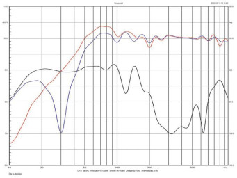

Główna rodzina charakterystyk Vigo EX została ustalona przy maksymalnym napięciu 15V dla elektromagnesu i bez dodatkowego wysokotonowego. Porównanie do charakterystyk Vigo Classic, a więc przetworników LB12 EX i LB12 mkII, wskazuje na ich zbieżność, zresztą oczekiwaną - układ drgający jest taki sam. LB12 EX ma trochę wyższy poziom (średnio ok. 1 dB w całym pasmie) i nieco lepiej przetwarza wyższe częstotliwości, a dokładnie okolice 10 kHz.
Charakterystykę impedancji Vigo EX z podłączonym tweeterem zmierzyliśmy dla różnych napięć elektromagnesu (1V/6V/12V/15V); wraz ze spadkiem napięcia obniżają się wierzchołki rezonansowe w zakresie niskich częstotliwości, przy napięciu 1V niemal ich nie widać, pole magnetyczne jest wówczas bardzo słabe; minima lokują się na poziomie ok. 7,5 Ω, a więc ok. 1,5 Ω niżej w Vigo Classic.
W tej sytuacji przyznajemy impedancję znamionową 8 Ω, wciąż jak najbardziej odpowiednią dla wzmacniaczy lampowych. Nieco wyższa czułość Vigo EX może znaleźć wyjaśnienie w niższej impedancji, efektywności obydwu konstrukcji są w takim razie bardzo podobne: 95 dB. Podłączenie tweetera spowodowało obniżenie impedancji powyżej 10 kHz, jego polaryzacja nie ma znaczenia.
Dodanie tweetera zmienia przebieg w okolicach 10 kHz, ale poprawa chyba nie jest na miarę oczekiwań. Na kolejnym "dużym" rysunku nałożone są trzy charakterystyki z osi głównej (100 cm) – bez tweetera (czerwona), z tweeterem w polaryzacji standardowej (czarna) i w polaryzacji odwróconej (niebieska).
Po pierwsze, integracja obydwu przetworników jest trudna z powodów omówionych już w samym opisie. Dlatego przy każdej polaryzacji, na każdej osi, w tym wybranej do tego pomiaru osi głównej, na charakterystyce pojawiają się różne układy wzmocnień i zapadłości.
Charakterystyka czarna (polaryzacja "fabryczna") daje nieco wyższy poziom w okolicach 5 kHz, a przede wszystkim znacznie wyższy w zakresie 11–13 kHz, za to polaryzacja odwrócona – w zakresie 8–11 kHz. Ale nie są to zakresy już na stałe przypisane określonym polaryzacjom, będą się zmieniać wraz ze zmianą osi, a na każdej charakterystyka będzie inna, co zaraz będziemy obserwować na kolejnych rysunkach.
Po drugie, żadna polaryzacja na żadnej osi nie zapewni dojścia charakterystyki na odpowiednio wysokim poziomie do 20 kHz, bo najwyraźniej nie potrafi tego sam tweeter.
Co prawda na omawianym powyżej rysunku oś główna pomiaru była znacznie odsunięta od osi wysokotonowego (znajdując się znacznie bliżej osi szerokopasmowego), ale wykonaliśmy też pomiar na osi wysokotonowego, pokazany wśród pomiarów dla różnych osi na następnych rysunkach (kolorem czarnym).
Nawet wtedy przy 20 kHz mamy ok. 10 dB spadku względem średniego poziomu w całym pasmie, widać też wówczas osłabienie powyżej 2 kHz – to jednak wynika z dużego kąta względem osi głównej szerokopasmowego przy pomiarze z odległości 1 m.
W odsłuchu odległość ta byłaby większa, kąt mniejszy i poziom wyższy, ale... i tak nikt nie będzie siedział z głową tak wysoko. Trzymając się przyjętej w pomiarach wysokości 100 cm, z większej odległości charakterystyka będzie nieco korzystniejsza w zakresie wysokich częstotliwości, bowiem zmniejszymy kąt względem osi głównej wysokotonowego.
Na dwóch oddzielnych dużych rysunkach pokazujemy całe rodziny charakterystyk zmierzonych pod różnymi kątami, przy tweterze podłączonym w polaryzacji standardowej i odwróconej.
Kolejny dodatkowy zestaw rysunków dotyczy pracy w zakresie niskich tonów (pomiary przeprowadzone w polu bliskim). Regulacja siły elektromagnesu w Vigo EX, za którą podążają ważne parametry - Bl, Qts i efektywność – daje unikalną okazję obserwowania tych zmian. Analogiczne następowałyby, gdyby zmieniać siłę klasycznego układu z magnesem stałym.
Przy maksymalnym napięciu 15 V (krzywa czerwona) charakterystyka osiąga najwyższy poziom, z wyjątkiem okolic samego szczytu przy 70–80 Hz, gdzie pół decybela przewagi ma napięcie przy 12 V (krzywa niebieska), jednocześnie ustępując ok. 1 dB przy wyższych częstotliwościach.
W tym zakresie napięć, a nawet przy jeszcze nieco niższych, do 10 V, wartość Qts utrzymuje się w zakresie 0,2–0,3. Obniżenie napięcia do 6 V (krzywa zielona powoduje już wyraźny spadek poziomu w większej części pasma (ok. 6 dB względem 15 V), a jednocześnie lokalne podbicie przy 70 Hz, którego wierzchołek leży nawet wyżej niż wcześniej – to efekt pracy bas-refleksu przy wysokiej dobroci głośnika (Qts ok. 0,5) i wyeksponowaniu będzie towarzyszyła słaba odpowiedź impulsowa.
Kolejny rysunek rozkłada charakterystykę wypadkową na "czynniki pierwsze" – promieniowanie głośnika i otworu. Do tej analizy wybraliśmy wersję z napięciem 15 V.
Wyraźne odciążenie głośnika przy 37 Hz wskazuje na częstotliwość rezonansową obudowy, wynikającą raczej z "zadziałania" rezonatora Helmholtza (bas-refleksu) niż rezonatora ćwierćfalowego – dla takiej częstotliwości tunel musiałby być znacznie dłuższy.
Rezonanse labiryntowe zaznaczają się – jednocześnie jako odciążenia na charakterystyce głośnika (niebieskiej) i szczyty na charakterystyce z otworu (krzywa czarna) przy 120 Hz i 200 Hz; na jej końcu wyrasta jeszcze wierzchołek przy ok. 1 kHz, co jest rezonansem jakiegoś fragmentu tunelu.
W przypadku tak niezwykłej obudowy to częściowo tylko przypuszczenia, a nie stuprocentowa pewność. Podobna analiza pracy Vigo Classic pokazuje nieco inne charakterystyki, zresztą już charakterystyka impedancji wskazywała tam niższe strojenie bas-refleksu.
Podobno wewnętrzny układ obudowy jest taki sam, ale w testowanym egzemplarzu, wykonanym z MDF-u (te z bieżącej produkcji mają być ze sklejki - jak Vigo EX), otwory bas-refleks były wyraźnie inne - tylny był oknem 25 cm x 2,5 cm, a w Vigo EX - 28 cm x 8 cm.
