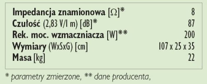

Moc wzmacniacza [W] 200
Wymiary [cm] 107 x 25 x 35
Typ obudowy br-t
Rodzaj głośników W
Efektywność [dB] 87
Impedancja (Ω) 8

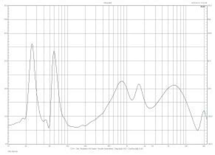

Charakterystyka impedancji jest nietypowa, co nie znaczy, że kłopotliwa dla współpracującego wzmacniacza lub trudna do wyjaśnienia. Minimum przy 150 Hz ma wartość 6 omów - samo w sobie jest rzadko spotykane wśród kolumn tej wielkości i tej klasy (chociaż w tym teście podobnie zachowały się Castle).
Przy tylko minimalnym "naciąganiu" pozwoliłoby to na uznanie 8-omowej impedancji znamionowej (o ile dobrze pamiętam starą normę, wartość w minimum nie powinna być niższa o więcej niż 20% w stosunku do deklarowanej wartości znamionowej), ale JBL w karcie katalogowej podaje 6 omów - co za pryncypialność i oddawanie pola konkurencji. Jest w tym teście konstrukcja, która ma minimum poniżej 3 omów, a producent przedstawia ją jako znamionowo 8-omową...
Duża zmienność impedancji w zakresie średnio- wysokotonowym nie powinna żadnemu wzmacniaczowi sprawić problemów, ale sama w sobie jest interesująca - wynika z bardzo rozbudowanej części zwrotnicy obsługującej tubowy głośnik wysokotonowy - zawierającej nie tylko filtr górnoprzepustowy, ale też obwody korygujące charakterystykę.
Równie ciekawa jest charakterystyka przetwarzania - generalnie dobrze zrównoważona, ale ze smaczkami. Wyeksponowanie skrajów pasma (tutaj zwłaszcza niskich częstotliwości) nie jest jeszcze niczym oryginalnym, lecz warto docenić bardzo dobre maniery głośnika wysokotonowego (któremu, jak już wiemy, pomogła też rozbudowana zwrotnica).
Jak na tubę, charakterystyka jest w szerokim zakresie wręcz wygładzona (częstotliwość podziału to 1,5 kHz), a nawet na samym skraju pasma, blisko 20 kHz, mamy bardzo dobre rozpraszanie. Z samych pomiarów trudno byłoby odgadnąć, że to rezultaty osiągnięte przez tak dużą tubę wysokotonową.
Charakterystyka rozwarstwia się tylko w okolicach częstotliwości podziału, tzn. rozchodzą się charakterystyki zmierzone na różnych osiach. Może to być "zwyczajny" rezultat zmiany relacji fazowych między obydwiema sekcjami, ale też podobnej zmiany między obydwoma głośnikami nisko-średniotonowymi. Warto zauważyć, że płynne przejście, bez osłabienia czy wzmocnienia, mamy na osi głównej - zatem układ został fachowo, precyzyjnie zestrojony. Maskownica nie ma praktycznie żadnego wpływu - czego można się było spodziewać, gdy nie obejmuje ona głośnika wysokotonowego. Efektywność jest bardzo dobra - 87 dB przy 8 omach to jest naprawdę coś!
